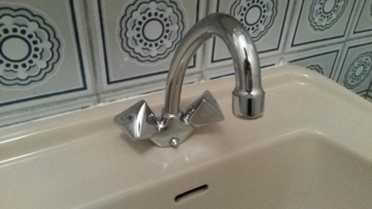

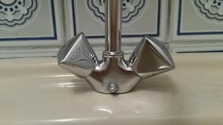

    Ich habe folgendes Problem: die Ventile eines Wasserhahns gehen sehr (sehr!) schlecht, daher möchte ich Sie wechseln.
    Da der Wasserhahn ein etwas älteres Baujahr ist, habe ich aber keine Ahnung, wo ich ansetzen muss. Auf den angehängten Bildern sieht man das gute Stück.

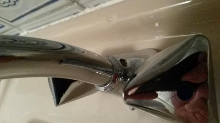

    In der Mitte der Handknaufe ist unter der Kunstoffkappe (warm/kalt) ein Innengewinde. Dort habe ich auch schon eine Schraube reingedreht, es ist aber nicht nennenswertes passiert...
    Kann mir jemand einen Tipp geben, wie ich an die Ventile komme? Da der Wasserhahn an die Wasserversorgung angeschweißt ist, kann ich die Armatur auch nicht eben mal so wechseln.
    Vielen Dank für jede Hilfe!

    du hast da hinten eine Schraube reingejagt ? Oder hast du eine vorhandene festgezogen?
    Normalerweise werden die ganzen Hähne von unter dem Waschtisch mit einer Platte gekontert.
    Die kann man notfalls auch mit einer Rohrzange lösen wenn man das Werkzeug nicht hat.
    Angeschweißt? Kann ich mir nicht vorstellen. Löten vielleicht, aber auch das macht wenig Sinn.

    unter den schwarz/roten Kappen sind Schrauben, diese lösen und dann
    kann man die Kappen abziehen, dann sieht man das :
    das Ventil kann man wechseln.

    Nein, in die Handgriffe (unter der Kunststoffkappe). Dort ist auch ein Gewinde, hatte gedacht, dass die Schraube da ggf. als Hebel/Abzieher genutzt werden kann.
    Ja, die Armatur ist direkt ans Rohr gelötet, insofern kann ich die Armatur zwar per Rohrzange vom Waschbecken lösen, aber müsste die Rohre an der Unterseite durchschneiden.

    Eigentlich sollte man die Griffe mit einem Ruck abziehen können. Die roten und blauen Stöpsel sind nur zur Info "heiß/kalt".
    Bei einigen Hahnoberteilen gibt es oben in der Achse ein Gewinde, ist für Dich aber nicht relevant.

    Ich habe meine Kenntnisse glaube ich nicht eindeutig beschrieben: eine "normale" Armatur auseinander nehmen und Ventile wechseln ist kein Problem. Ich kenne das schon mit den Kappen und den darunter liegenden Schrauben, nach deren lösen man die Griffe abziehen kann. Danach dann das Ventil ausschrauben - klar. Und Wasser abstellen versteht sich von allein.
    In diesem Fall ist es halt nicht so einfach. Unter den Kappen sind keine Schrauben (?), die Griffe lassen sich nicht abziehen und ich habe schon ansatzweise Gewalt angewandt... daher die Idee selber eine Schraube reinzudrehen (wofür sollte sonst das Gewinde sein?)... hätte ja als "Abzieher" funktionieren können.
    Da dies auch nicht funktioniert hat wollte ich mich lieber hier nochmal rückversichern, ob es ggf. eine Methode für ältere Bauweisen gibt.

    So, das Ding ist ab.
    Kalklöser, ein Gummihandschuh für besseren Grip und die gute, alte Gewalt haben geholfen.
    Das Teil hat eine Schnappbefestigung, die offenbar seit 30 Jahren gut sitzt.
