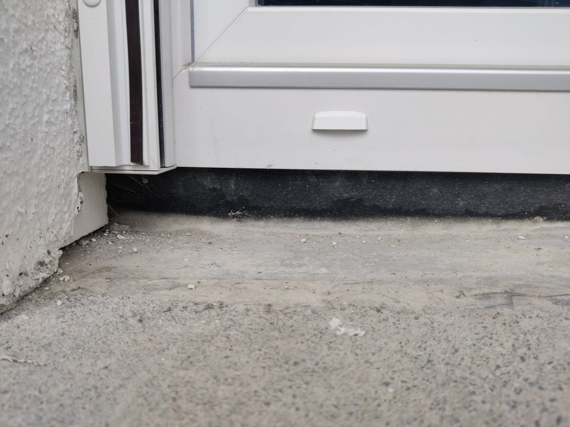

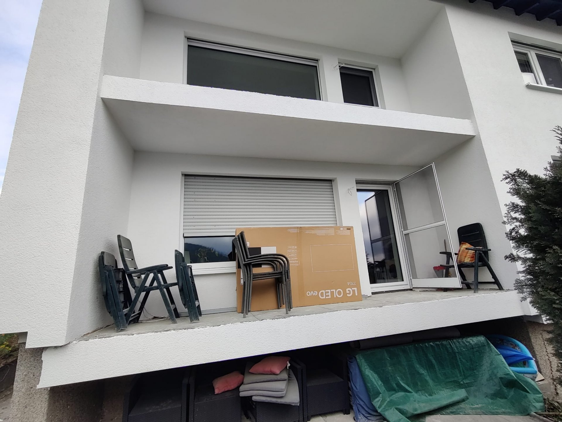

    Mach mal ein paar Bilder von den Türen und den Balkonen, vielleicht fällt mir dann noch was ein, wie man die Kuh vom Eis bekommt.

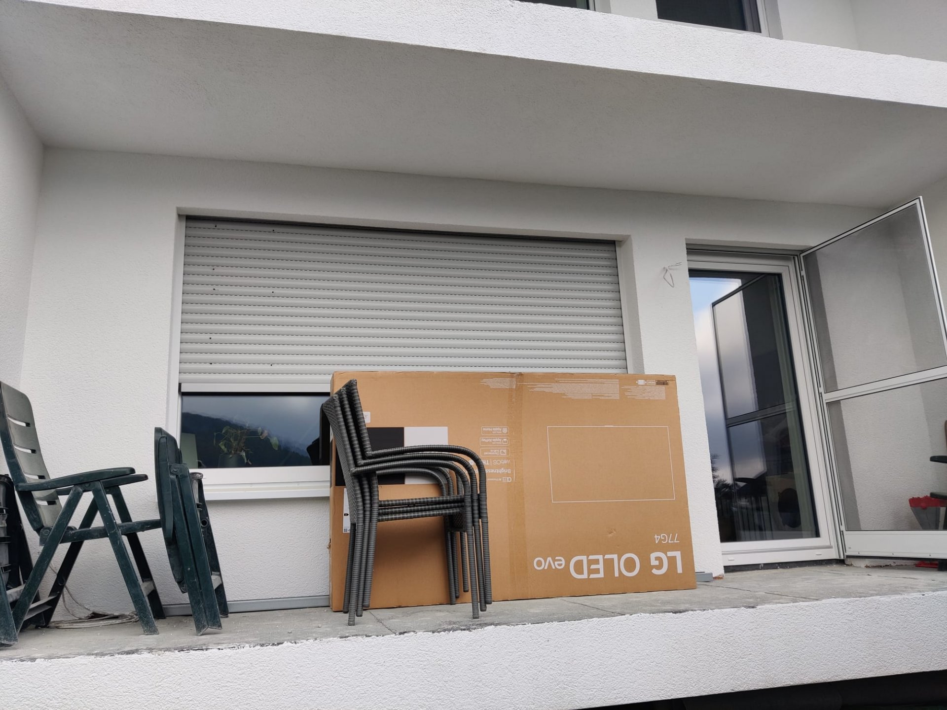

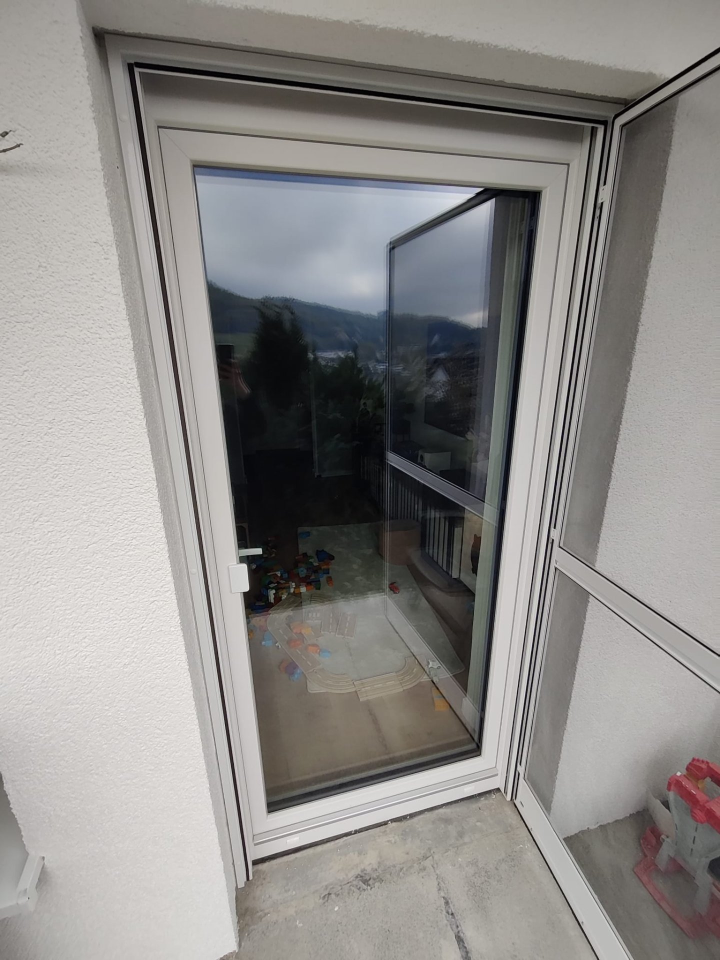

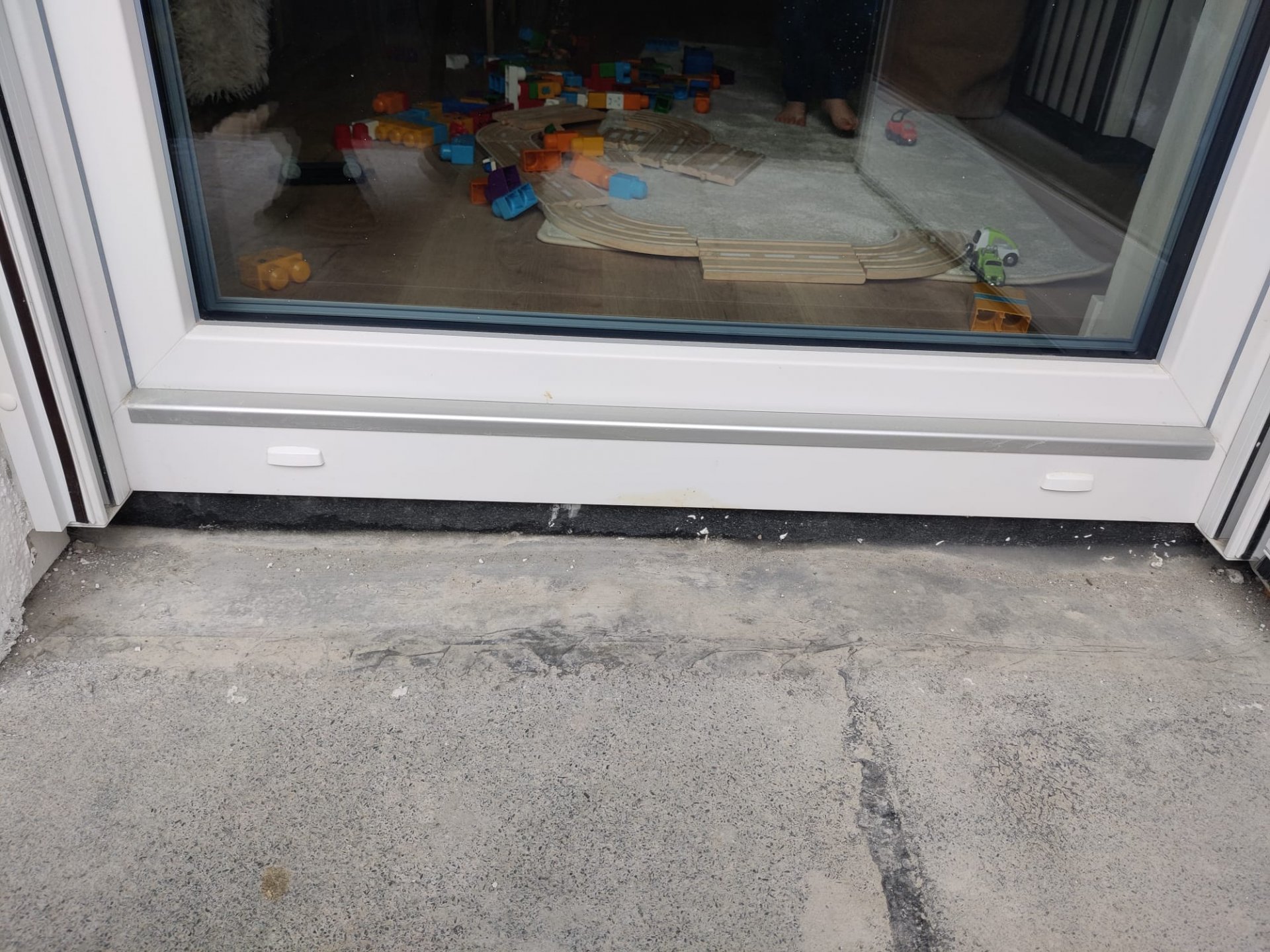

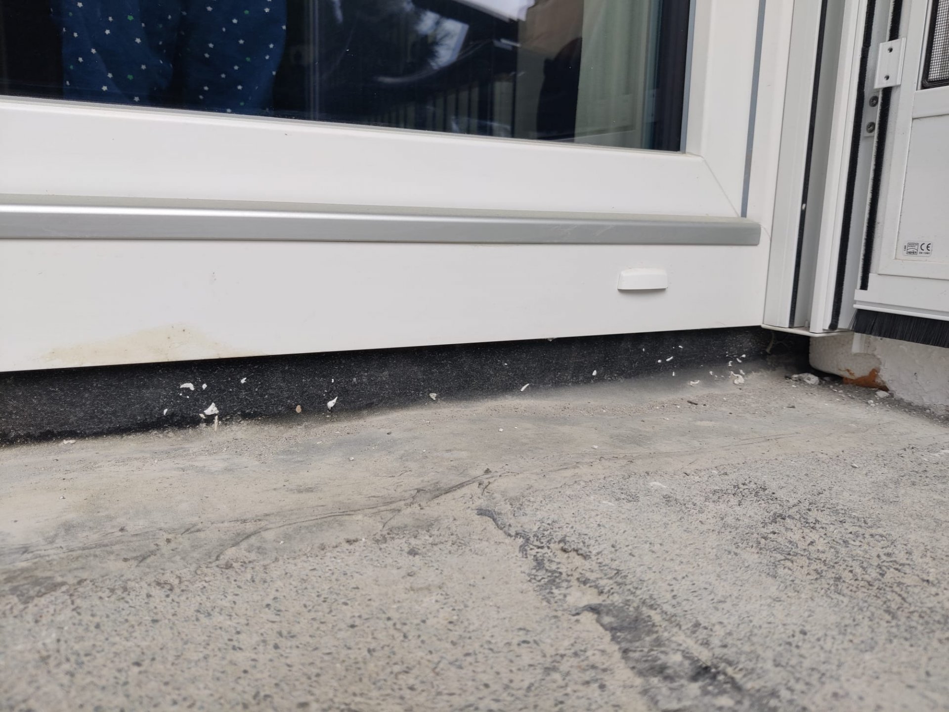

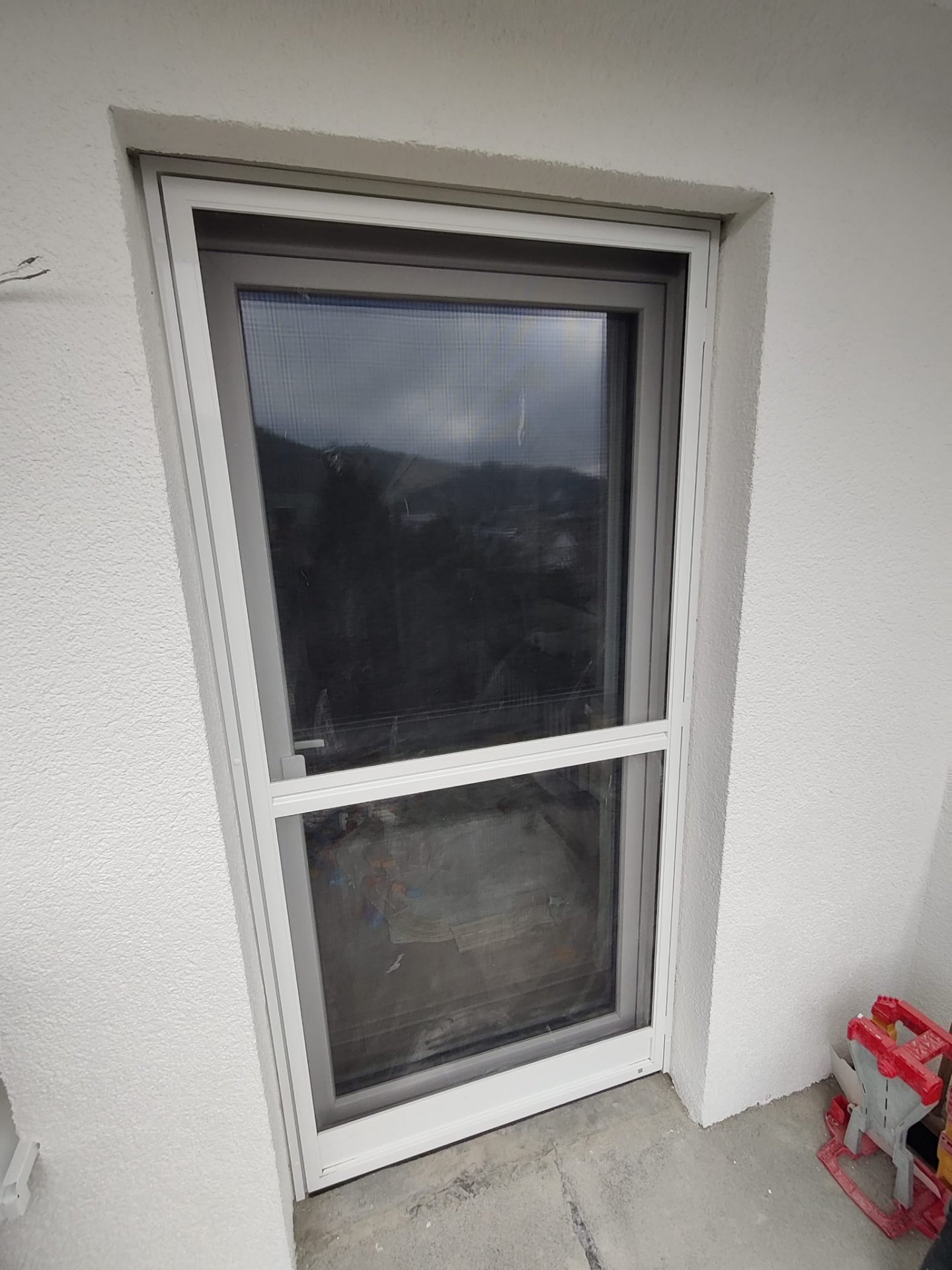

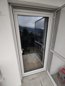

    vielen Dank für deine Hilfe! Hier mal ein paar Bilder:

    Ich weiß überhaupt nicht was ich dazu sagen soll.
    Da ist so viel Mist gebaut worden und Null Planung vorhanden. Das fängt an, wo und wie wird entwässert. Wenn alles gedämmt ist, wie soll stirnseitig eine Dachrinne oder Winkel montiert werden. Wie soll die zukünftige Abdichtung seitlich am Fenster hinter der Rollladenschiene angeschlossen werden. Wo und wie wird das Geländer montiert. Wie wird das Geländer geplant, wenn eine Dachrinne montiert wird. Wieso ist überhaupt der WDVS bis auf die 1. Abdichtung gezogen? Sind das wirklich 7,5 cm bis an die Entwässerungsschlitze?
    Das ist nach den Bildern ein schlechter Scherz. Deine Regierung wollte wohl nahezu barrierefrei, aber das funktioniert bei so alten Gebäuden fast nie.
    Mein Rat, schmeiß die Türen raus (oder lass sie erhöhen) bau den WDVS vom Boden in Höhe 50cm zurück, Laibungen am Fenster abnehmen, mach die stirnseitige Dämmung weg. Das was hier bis jetzt vorhanden ist, ist keine Grundlage um überhaupt etwas vernünftig zu planen und es dann halbwegs gedämmt fachgerecht auszuführen.

    Danke für die etwas ernüchternde Antwort. Die Balkone sind Stirnseitig nicht gedämmt weil dort ja noch ein Winkel + Geländer hin muss. Also von der Stirnseite betrachtet ist von Oberkannte bis ca. 14cm runter, die Betonplatte, danach kommt Dämmung.
    Jetzt weiß ich leider auch nicht mehr weiter.
  9. #9 Fred Astair, 21.04.2026
    12.874
    6.709
    Das wird mit Sicherheit nicht passieren.
    Der große Karton zeigt auf, was hier wirklich wichtig ist.

    Das finde ich ehrlich gesagt ziemlich unverschämt. Der Große Karton zeigt auf was ich mir gegönnt habe bevor ich das Haus gekauft hatte. Ich würde es begrüßen hier sachlich zu bleiben.
    Fenster + Türen, Dämmung, Dach, PV. Da ist ein 6-stelliger Betrag drauf gegangen. Leider kann ich mich nicht mit jedem Thema zu 100% auskennen und muss mich auf Handwerker verlassen. Ist hier leider schief gegangen.

    Das ist halt jetzt eine fette Wärmebrücke. Die Stirnseite gehört auch gedämmt, da die "Kälte" stirnseitig seitlich hinter deine gedämmt Außenwand dringt. Wärmebrückenfrei ist ein Bauteil erst ab 50cm. Das hätte der Gipser aber wissen müssen.
    Das Problem ist, dass früher das ganze Gebäude quasi eine Wärmebrücke war, es war homogen. Jetzt hast du alles verschlossen, bis auf einen kleinen Bereich. Was denkst du was jetzt passiert? Es konzentriert sich auf diesen Bereich. Ich hoffe ich konnte das etwas vereinfacht bildlich darstellen.

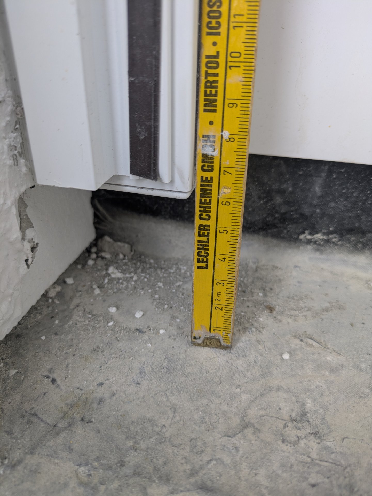

    Das Hauptproblem ist die fehlende Anschlusshöhe an der Türe. Sind es vom Boden bis zu den Entwässerungsschlitzen (bis zu den Kappen) 7,5cm oder bis zur Metallschiene am Rahmen?

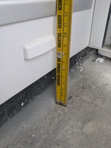

    Das messe ich gleich nochmal genau nach. Vielen vielen Dank für deine Geduld! Optimal wird das ganze nicht mehr. Das ist mir leider bewusst. Ich muss es jetzt irgendwie halbwegs retten.

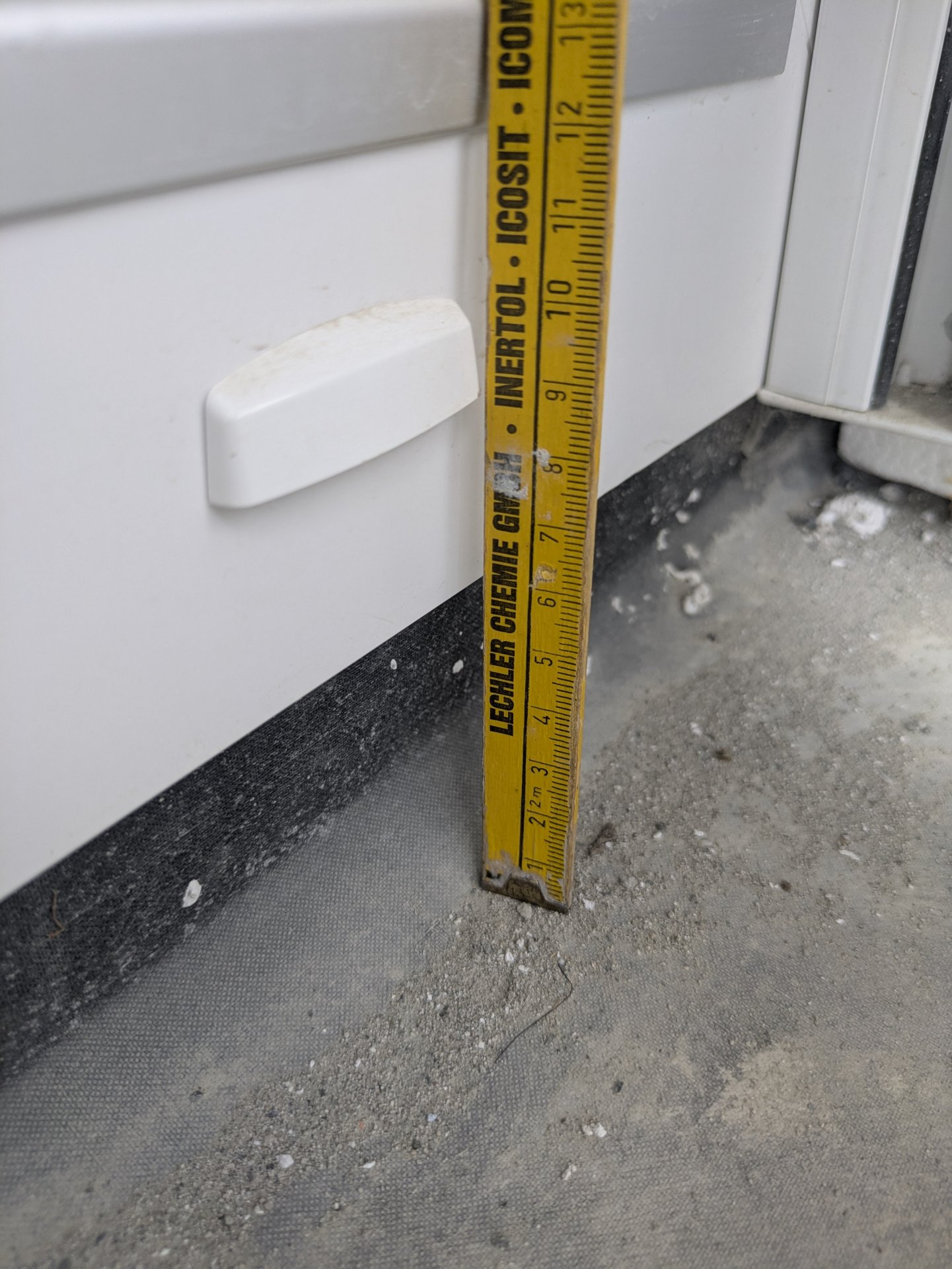

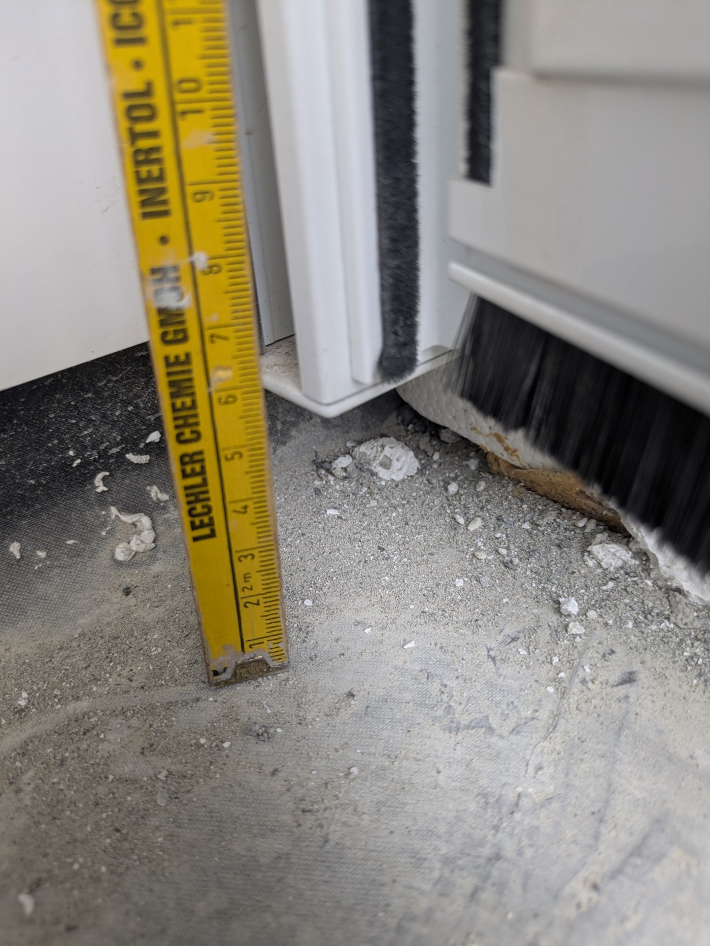

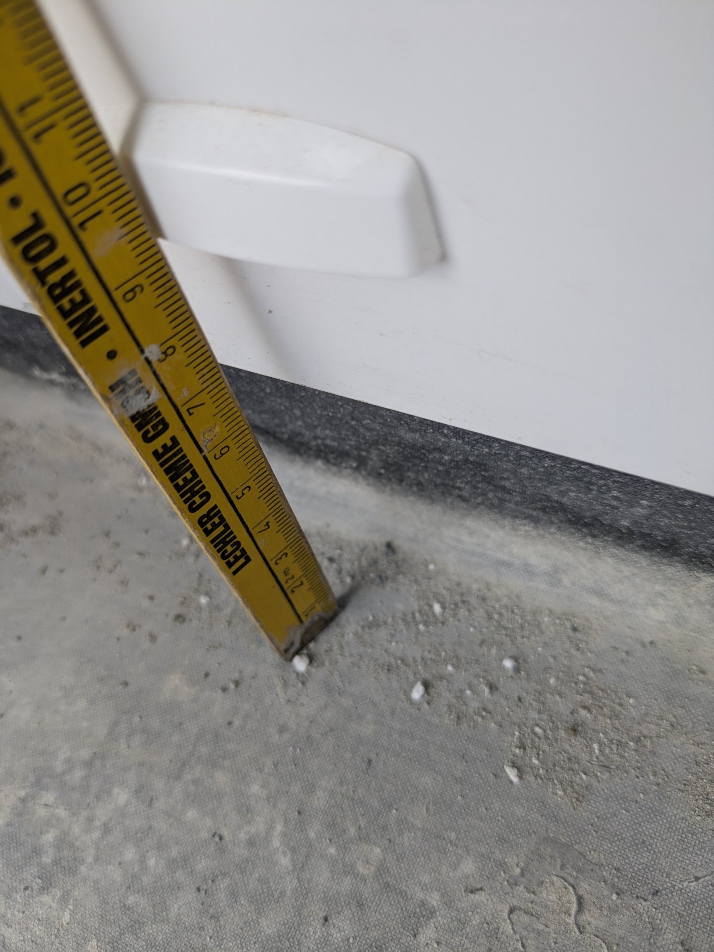

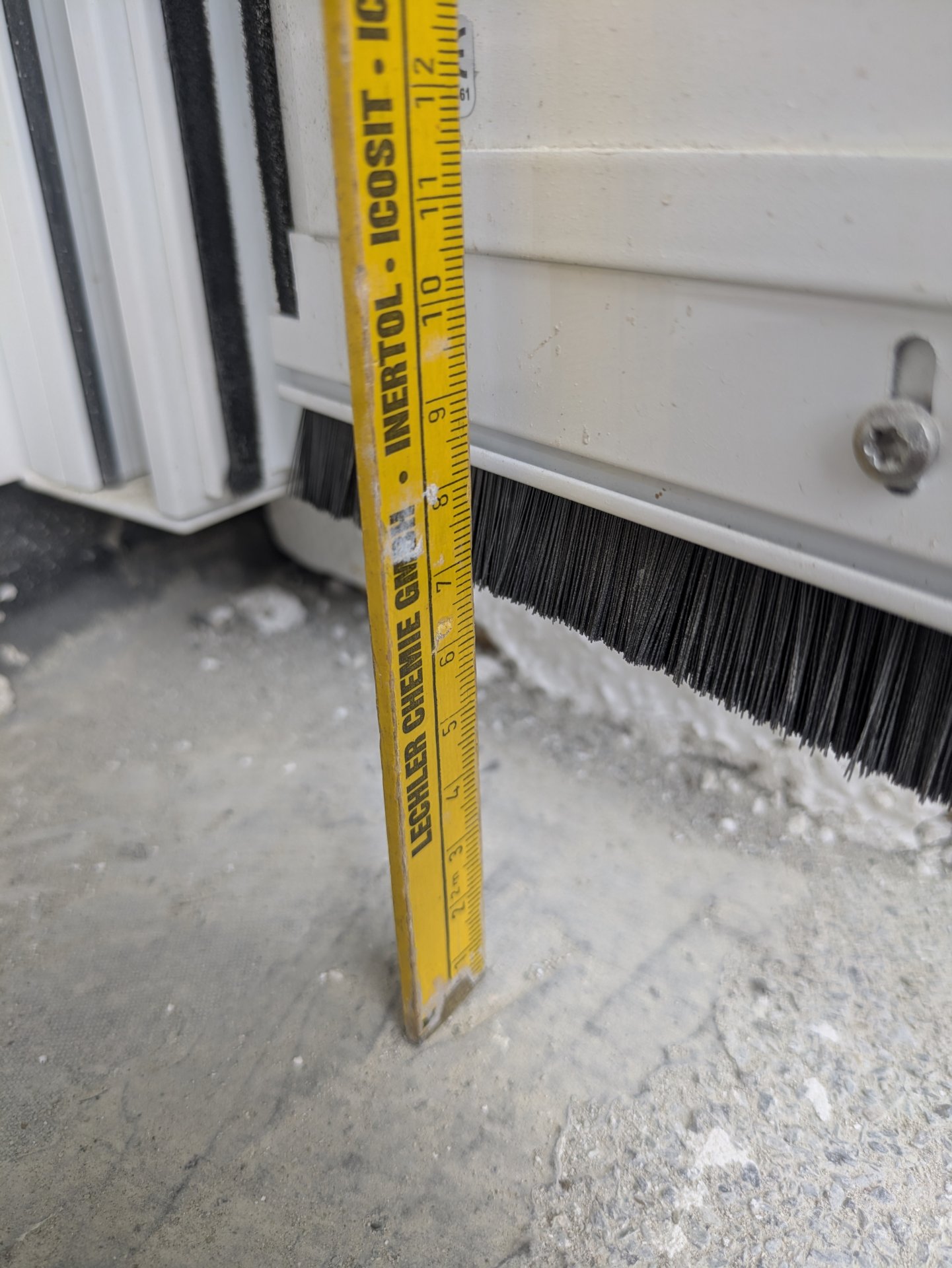

    Hier mal die Maße. So im nachhinein hätte die Schwelle von Innen noch höher gekonnt. Ich bin auch der Meinung, dass sie eigentlich hätte höher sein sollen. Aber nun ist es passiert.
    PXL_20260421_140209126.jpg PXL_20260421_140143912.jpg PXL_20260421_140252632.jpg PXL_20260421_140236979.jpg PXL_20260421_140306651.jpg

    Das ist alles nicht sehr schön. Ich würde auch in den sauren Apfel beißen und die Tür tauschen.
    Es gäbe noch die theoretische Möglichkeit auf Vakuum-Dämmung zu setzen, die gibt es z.B. von Bauder. Damit lassen sich geringe Aufbauhöhen (z.B. 20-30mm) realisieren. Allerdings zu sehr hohen Kosten. Ich habe damit aber keinerlei Erfahrungen und kann zur Praxistauglichkeit dieses Produktes nichts sagen. Und es bleibt das Problem der Gefällegebung, der Entwässerung und der Anschlüsse.
