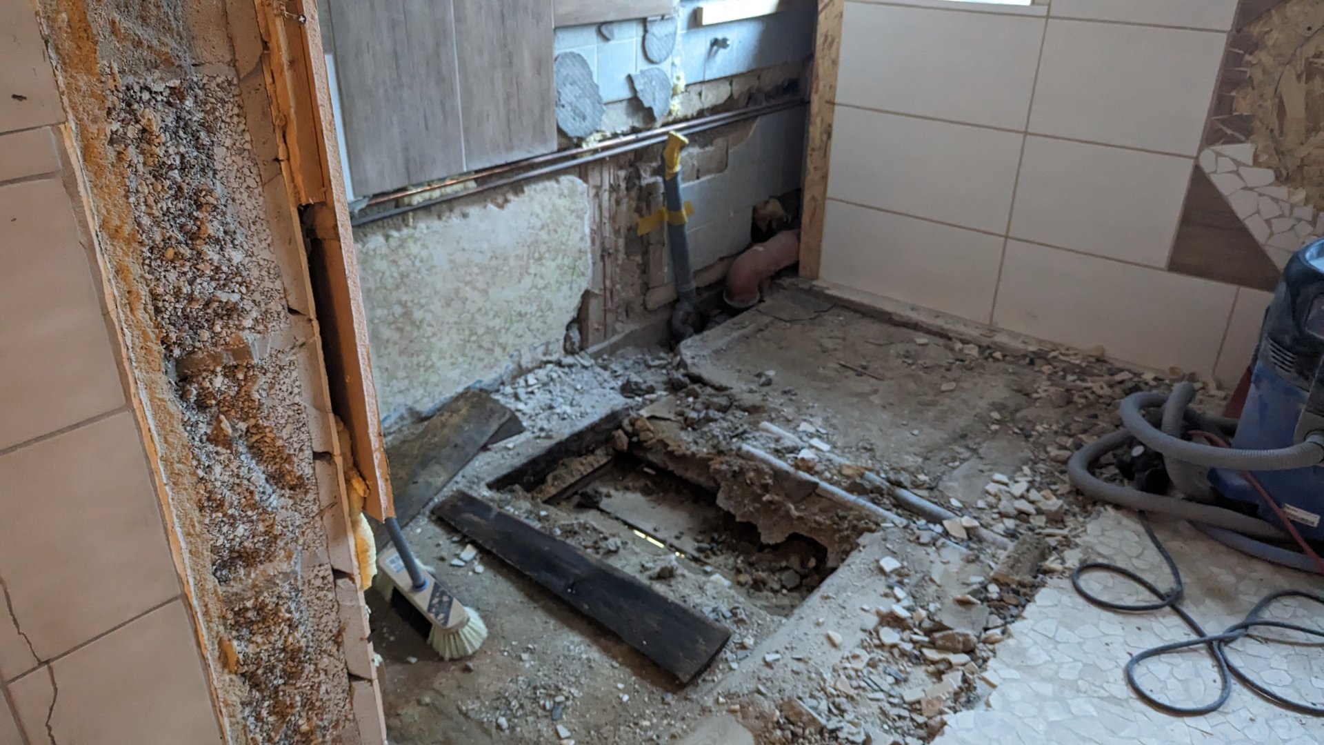

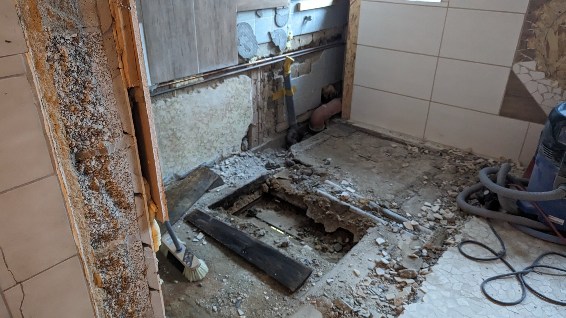

    Bad renoviert 2016, vorher ebenfalls Bad Haus BJ 1907 im Nassbereich war/ist eine Art Bitumenbahn zu sehen
    2023 Wasserschaden glücklicherweise versichert
    Es wurde getrocknet und Wand und Bodenfliesen sowie Estrich im Boden entfernt
