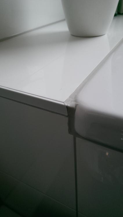

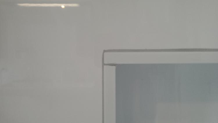

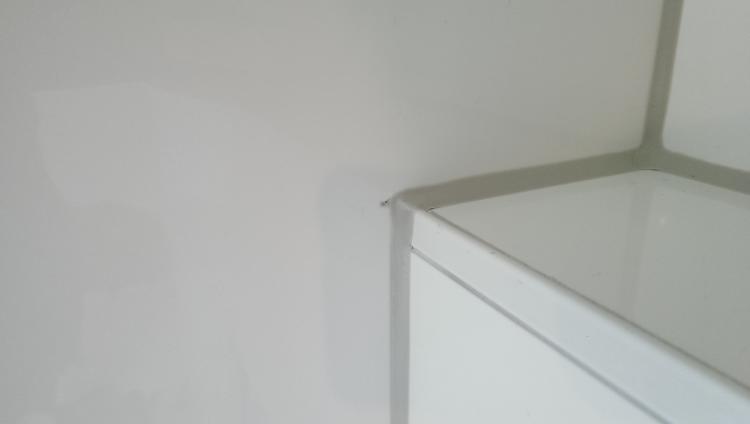

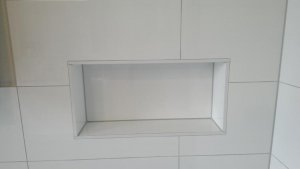

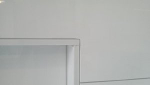

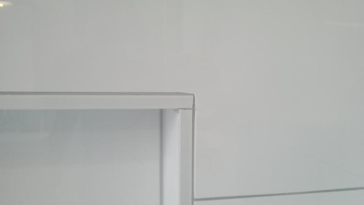

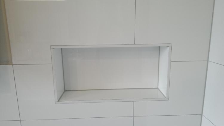

    Hallo liebe Experten,
    mein Bad wurde von einer Fachfirma neu gefliest und ich frage mich an einigen Stellen, ob das wirklich fachmännisch ausgeführt wurde oder ob das eigentlich besser/anders aussehen sollte. Speziell geht es um eine geflieste Tasche/Regal in der Dusche. Falls letzteres zutreffen sollte, wie verhält man sich richtig? Bisher habe ich nur einen Abschlag gezahlt.
    Über Ratschläge/Bewertungen wäre ich sehr dankbar.
    Besten Dank!
    Gruß Peter

    Das einzige, was mich stören könnte, wäre der etwas zu weit geführte Schnitt im ersten Bild. Alles andere ist Handarbeit und sieht dementsprechend aus. Also im Klartext, alles im grünen Bereich.

    Mich würde ärgern, dass die Fliesen rund um die Duschablage nicht mittig sind. Wenn es dazu allerdings keinen konkreten Ausführungswunsch gab, ist das so ok.
    Ich finde da jetzt auch nichts Schlechtes bis auf den schon erwähnten Schnitt in Bild 1. Aber auch das kann man m.E. verschmerzen.
    Vieleicht geben die Bilder auch nicht die Realität wieder. Das ist dann immer schwierig.

    Die nicht-mittigen Fliesen sind für mich völlig in Ordnung.
    Was mich etwas wundert, ist, dass die unpräzise Innenecke in der Fliese und die nicht gerade geschnittenen Profile OK zu sein scheinen. Aber genau dafür habe ich ja hier um eure Meinung gebeten. Besten Dank für eure Kommentare!
