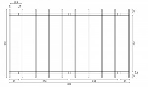

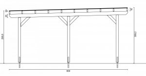

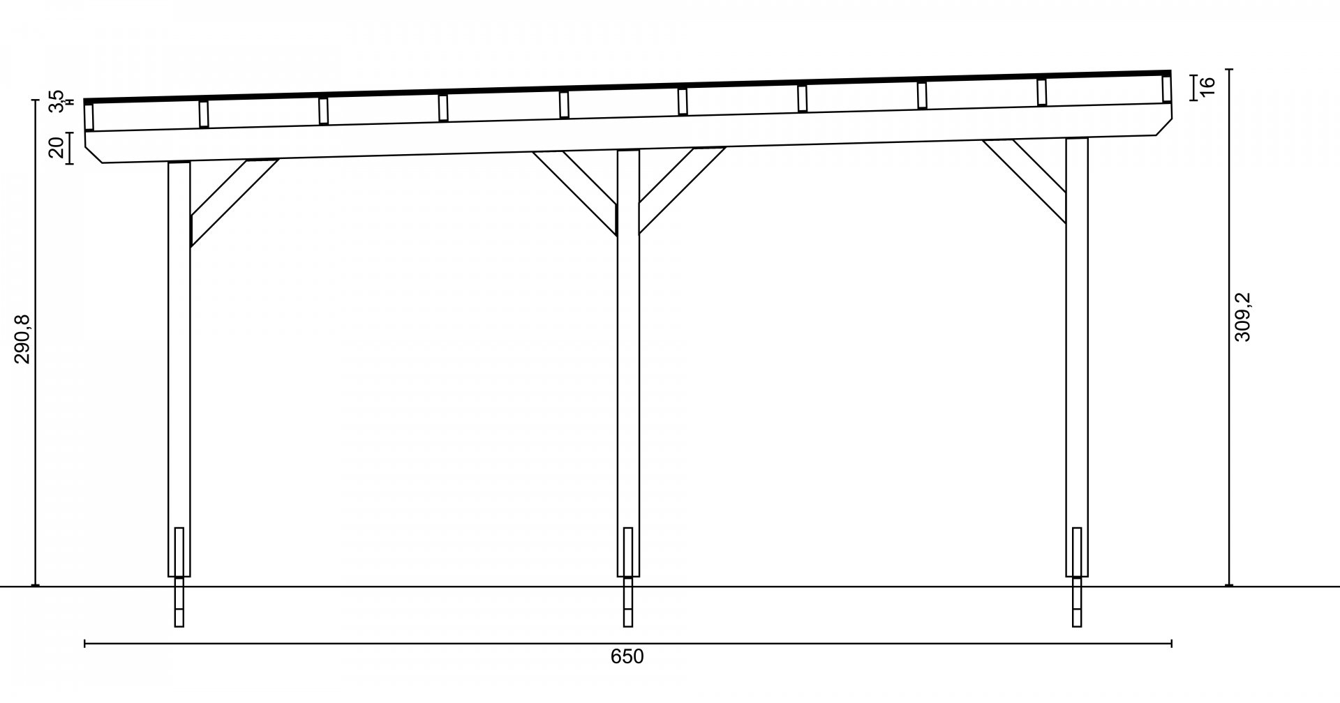

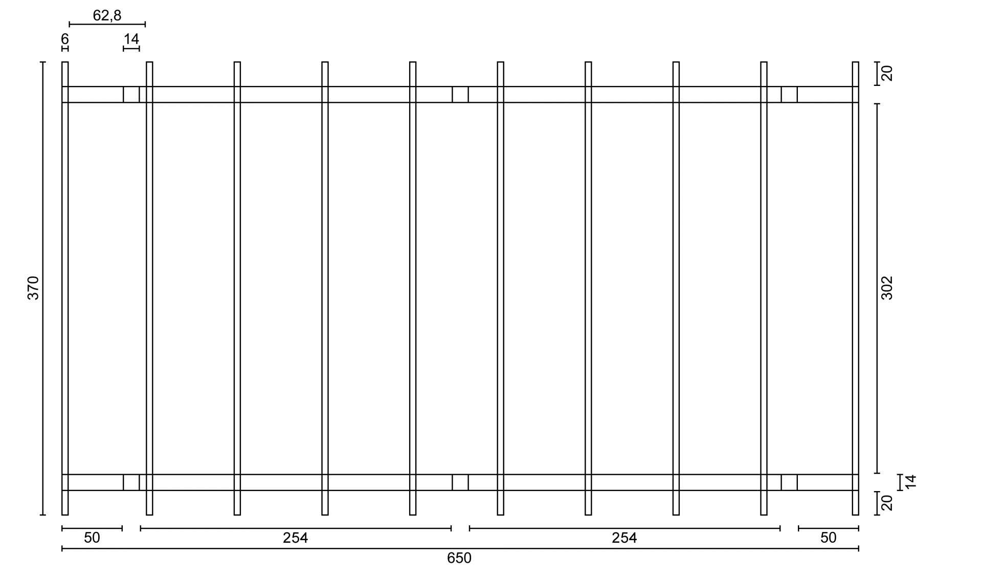

    Hallo liebe Bauexpoerten,
    habe jetzt seit längerem wieder ein Projekt am Start. Würde gerne für meinen Wohnwagen ein Carport bauen und das komplett selber. Also Holz bestellen usw. Jetzt habe ich folgenden Plan gebastelt und würde mich über ein Feedback darüber freuen wegen den Holzstärken usw.
    Schneelastzone: 1a
    Neigung: 1,5° (muss gering halten, weil sonst wird es mit dem Wohnwagen schwierig.
    Holz: Fichte Leimbinder, BS 11 (GL 24c), DIN 1052-1 - nach EN 140802
    Eindeckung: Trapezblech mit vlies (durchgängig wenn es geht)
    Ausgelegt auf mittlere Höhe 3m, wegen Wegfall von Baugenehmigung.
    Von oben:
    Von der Seite:
    Vielen Dank schon mal! Bin gespannt.

    Es gibt einen kostenlosen online Rechner für die Statik. Da kannst du die Fläche und die Pfosten rechnen.
    Die 6er Sparren sind sehr filigran, werden aber wohl rechnerisch reichen. Einfach mal rechnen… Optik musst du selber wissen :)

    Für ein Carport reicht KVH Holz, dass merkst vor allem preislich dann .
    Dimension der Balken mit einer 1/20 Regel in der Höhe und die Breite Höhe/2 als Faustformel
    Beispiel:
    3000mm Spannweite dann hast ein Querschnitt von 150 in der Höhe und 75mm in der Breite..
    Der Achsabstand reicht auf 80cm aus..

    Vielen Dank für die Antworten. Ich habe mal den eurocode static online Rechner verwendet. Wenn es nach dem geht, dann kann ich da noch locker runter gehen.
    Sparen wären da auch 6x12 Ausreichen
    Trägerbalken und Stützbalken 12x12
    Bei den Sparen:
    Fixlast hatte ich 25kg/m2
    Schnellast 85kg/m2 (eigentlich weniger, bin aber eins höher gegangen)
    Verkehrlast: 0
    Trägerlänge: 3.02
    Breite 6
    höhe 12
    Abstand 69
    Alles grün
    Bei dem Träger
    Fixlast: 50
    Verkehrslast: 0
    Schneelast_ 85
    Trägerlänge 2.54
    Breite 12
    Höhe 12
    hier auch alles grün
    Habe ich was übersehen?

    Beim Träger beachten, dass das keine Werte pro Quadratmeter sind sondern du die Fläche und Gesamtlasten natürlich selbst ausrechen musst, die ist dem Tool ja nicht bekannt, das sieht nicht so aus als hättest du das bedacht.
    Das sollte jetzt auch kein Ratschlag sein um die Querschnitte noch weiter zu verringern.

    Hi, doch. Ich habe da sogar sehr großzügig aufgerundet. Folgendermaßen habe ich das ausgerechnet:
    Fixlast Sparren:
    0,06 x 0,16 X 4,5 = 0,0432 kN/m
    1/0.7 = 1,43 Sparren pro Meter
    1,43 x 3,7m x 0,0432 = 0,228kn/qm
    Dann auf zwei Balken verteilt = 0,114kn/qm
    + Die Eigenlast des Trägers dann hätte man die Fixlast der Träger.
    So rechne ich richtig, oder nicht?
    Übrigens, alleine schon aus Gründen der Optik, würde ich aber die Konstruktion nicht weiter reduzieren.

    Nur als kleiner Hinweis. Die Mindestdachneigung von "Trapezblechen" liegt bei mind. 3° Dachneigung, mit Stößen 5°. Die Blechlänge sollte kein Problem sein, Trapezbleche bekommst du bis 8m, wenn ich es richtig im Kopf habe. Könnte aber sogar noch mehr sein. Der Carport soll ja bestimmt ein paar Jahrzehnte stehen, deshalb alles was unter der Mindestneigung ist, sollte man mit einer Abdichtungsbahn realisieren. Dazu benötigst du aber entweder eine 22mm Holzwerkstoffplatte ( z.B. OSB ) oder 24 mm Holzbretter. Wobei ich, egal was für Holz, nicht unter 24 mm gehen würde, da man sonst die Nägel der mech. Befestigung der Abdichtung sieht. Das verändert aber auch die Statik, da ein höheres Gewicht vorhanden ist.
    Am einfachsten wäre es, du erhöhst die Dachneigung auf mind. 3°.
    Ach so, bevor ich es vergesse, vergiss nicht die Windrispen nicht!
