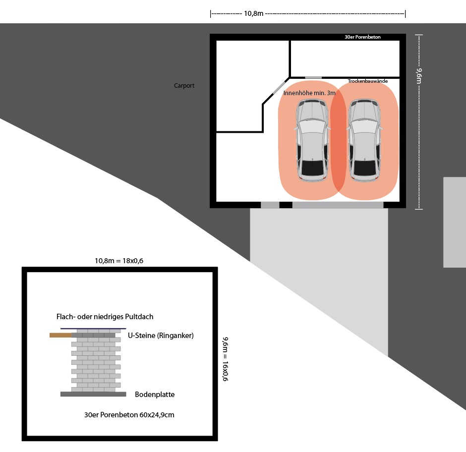

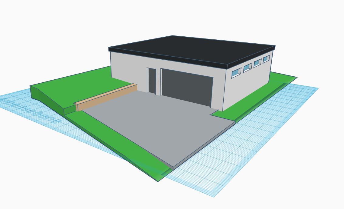

    Hallo miteinander,
    ich plane momentan bei uns (Rheinland-Pfalz) eine "etwas" größere Garage zu bauen. Da Größe über 50m² Nutzfläche liegt, muss man einen Bauantrag inkl. Statik einreichen.
    Planung bis jetzt sieht eine 10,8x9,6m große Garage vor. 25cm starke selbsttragende Bodenplatte, Wände gemauert mit 30er Porenbeton. Da ich auch im Winter dort öfters etwas handwerken / am Auto schrauben möchte und eine Frostbeule bin, soll sie also geheizt werden, so dass die Temperatur nicht unter ~10 Grad fällt. Bevor ich jetzt zum Architekten bzw. Tragwerksplaner gehe, würde ich gerne vorab die bestmögliche Dachvariante bestimmen, die ich im Idealfall dank handwerklicher Fähigkeiten auch selbst ausführen kann.

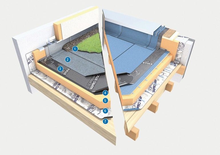

    Das Optimum für mich wäre ein Flachdach (3% Gefälle) als Holzbalkenkonstruktion wärme-isoliert, eventuell für die Bienchen bei uns auf dem Land begrünt :o Da aber maximal 1-2 Räume darin mit nicht tragenden Trockenbauwänden abgetrennt werden sollen, diese auch maximal 2,5m von der Wand entfernt wären und im mittleren Bereich Stützen stören würden, sieht es wohl eher schlecht aus, dass es mit KVH bzw. auch Holzleimbindern über die Spannweite von 9,6m zu realisieren ist oder hat dort jemand Erfahrungen oder kann einen Tipp abgeben mit welcher Balkenstärke / Achsabstand das doch noch wirtschaftlich machbar wäre? Nur eine Empfehlung auf die ich keinen festnagel da ich später eh zum Statiker damit muss außer hier kann mir das auch jemand offiziell anbieten. Pultdach wird da wohl ähnlich aussehen.
    Vielleicht habt Ihr ja noch ein paar Lösungsansätze für mich. Satteldach würde alles zu wuchtig machen denke ich, da man von der Terrasse aus darauf runtersehen kann.
    Als Alternative habe ich halt nur bis jetzt fertige Spannbetonelemente gefunden, die kein Problem mit der Spannweite hätten. Da ist nur die Frage, ob man das ordentlich gedämmt bekommt bzw. an den Rändern keine Wärmebrücken entstehen wenn das Mauerwerk selbst von außen nicht gedämmt wird.
    bba0819Soprema_e_Flachdach_3D_mit_Beschreibung_2FA40430-A165-4324-884F-EE85AAD2AEF9.jpg
    So in der Art hatte ich mir die Ausführung vorgestellt.
    Ich bin für jeden Tipp dankbar.

    Klar bekommt man Beton auch gedämmt - verputzt wird ja sicherlich, also kann der Randbereich auch gedämmt werden.
    Bei Holzdach bleibt dir Problematik mit der Feuchtigkeit, denn Du wirst da ein sehr gefährliches Konstrukt errichten, wo kleine Undichtigkeiten zu großen, zunächst unbemerkten Problemen führen können.
    Sowas wird dann auch gerne mit mittig en Stahlträger und dann von beiden Seiten Sparren ausgeführt.
