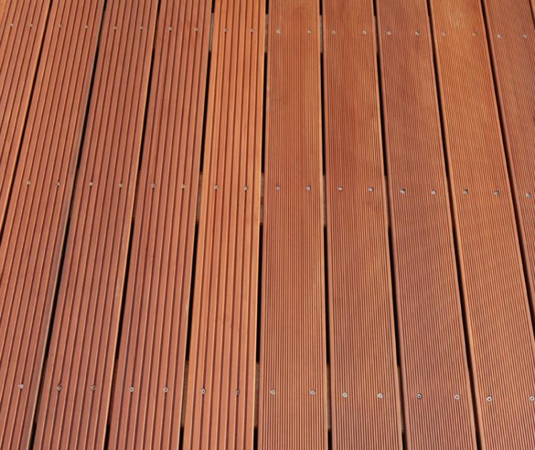

    Folgendes, ich plane gerade Terrassendielen auf meinem Balkon (eher eine Terrasse) zu verlegen. Die Grundfläche ist 6,0m breit & 1,10m tief also recht überschaubar. Es sind auf der kompletten Fläche Steinplatten verlegt, recht gut ausnivelliert.
    Die Dielen möchte ich aber nur auf die Breite von 4,0m verlegen, aus optischen Gründen (am rechten sowie linken Ende werden mehrere Blumenkübel stehen).
    Das Holz steht fest; Douglasie 4,0m x 12cm x 28mm - bei meiner Planung werden 8 Dielen benötigt, ergibt eine Fläche von 4,0m x 1,03m bei einem Dielenabstand von 1cm.
    Meine Fragen beziehen sich auf die Unterkonstruktion sowie Farb- & Holzschutzgestaltung.
    Für die Unterkonstruktion hab' ich folgendes gedacht:
    5 Kanthölzer (natürlich auch Douglasie) a 1,0m quer zur Längsrichtung mit einem Abstand von ca. 80cm, die zwei äußeren etwas weiter rein (man wird keine Möglichkeit haben drunter zuschauen). Wie flach dürften diese Kanthölzer maximal werden? Ich hab' jetzt welche von 4,5cm x 7cm. Kann ich diese noch mal der Länge nach teilen? Der Hintergedanke hier ist, dass ich nicht so'n grossen Höhenunterschied zwischen den Steinplatten & den Dielen haben möchte.
    Zusätzlich hatte ich geplant, ein Unkrautvlies zu verlegen.
    Nun zur Farbe & Schutz:
    Es gibt das eine Lager, welches auf Ölen setzt und das andere, welches auf's Lasieren setzt. Was ich behalten habe ist, dass man nach dem Ölen nie wieder lasieren kann. Mir ist es eigentlich egal, ich möchte nur einen besonderen Ton treffen (braun-rötlich, siehe Anhang) & frage mich, wie ich dort am Besten hinkomme? Wie oft muss gestrichen werden? Zwei mal mindestens denk' ich…!? Ich hab' etwas gelesen, zum Schutz vor hellen Flecken / Harz, vorab eine erste, klare Schutzschicht auftragen!?
    Ich weiss, man sollte Qualitätsprodukte benutzen aber der Holzschutz muss nicht Jahrzehnte halten, es ist eine Mietwohnung aus der ich in ca. 2-3 Jahren ausziehen werde. Daher sollte sich alles in einem vernünftigen Kostenrahmen bewegen.
    Lieben Dank für alle Antworten!

    1 cm bei Douglasie? Willst du dir die Zehen brechen? Die Hälfte reicht auch vollkommen aus.
    Was ist auf dem Balkon, Abdichtung? Gefälle? Türhöhe? 80cm bei der Dielenstärke endet im wilden Federn...
    Deinen Farbton wirst du weder mit lasieren noch mit Ölen hinbekommen. Wie wäre es ein Holz nehmen was auch die Farbgebung hat? Oder seit wann hat Douglasie eine Farbgebung wie Bankgirai? Wenn überhaupt dann wirst du wohl einen dunklen Ton durch das Ölen hin bekommen.

    Wenn du ein Öl ohne Harz benutzt kannst du auch ohne Probleme noch lasieren. Kannst aber auch das Öl abtönen mit Erdpigmenten.
