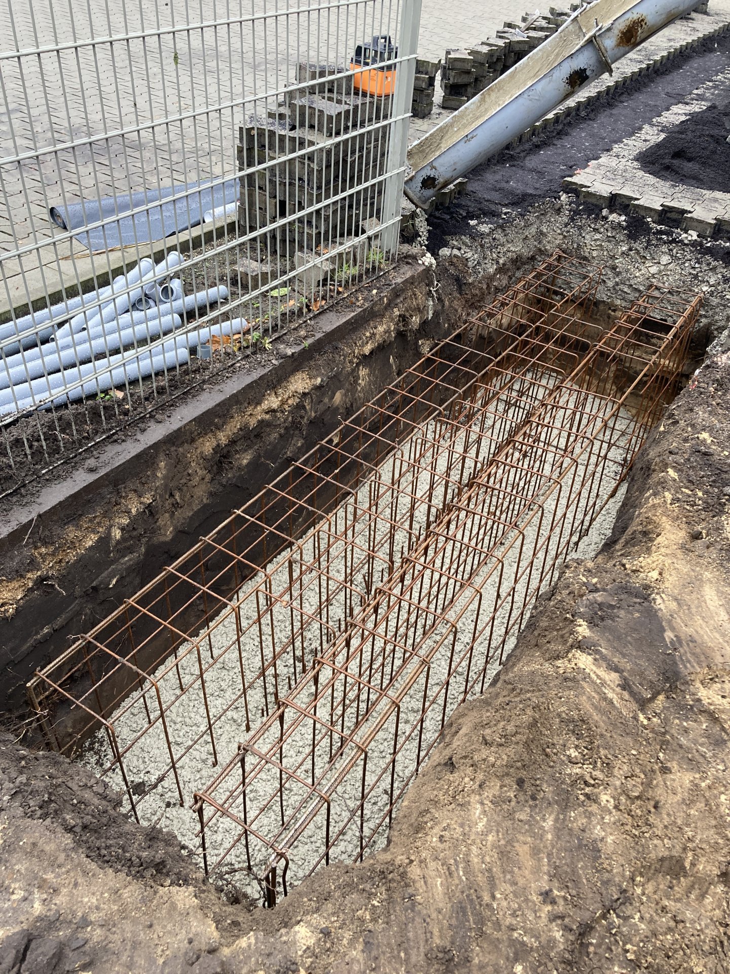

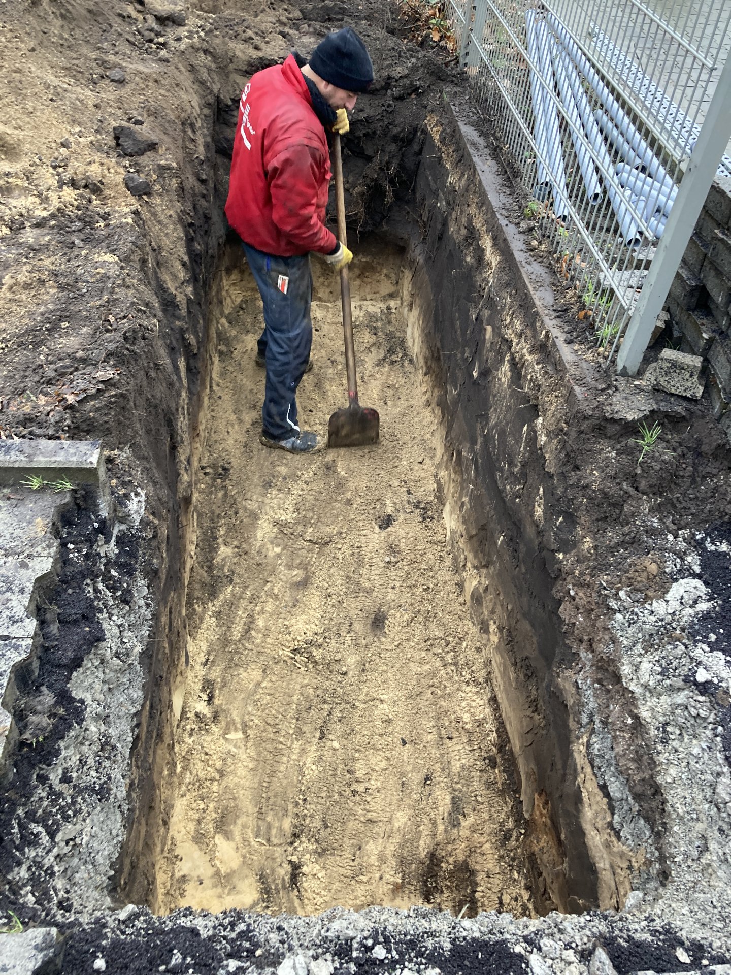

    Hallo in die Runde,
    vielleicht habt ihr ein paar Tipps zu meinem nächsten Projekt.
    Ich muss ein Fundament für ein freitragendes Schiebetor erstellen. Es wird ein lackiertes und verzinktes Stahltor in 6m Länge und sicher 400kg Gewicht.
    Im Grunde ist die Sache recht klar und stellt nicht wirklich eine große Herausforderung dar.
    Ein paar Fragen haben sich aber dennoch ergeben.
    Laut Planung soll ich ein Fundament in 2m x 0,45m x 1m in C 12/15 unbewehrten Beton erstellen.
    Ich wundere mich etwas, dass es unbewehrt sein soll, aber ok.
    nach Plan sollen die 3 m20 Gewindestangen hinterher in ein Bohrloch gesteckt und mir 2K Mörtel „eingeklebt“ werden.
    zuletzt soll das Fudament 2,5 cm unter Geländeroberfläche betoniert werden. Wahrscheinlich, damit die Muttern und Führungsschiene dann auf Bodenniveau sind.
    Nun zu meinen 3 Fragen, in der Hoffnung ihr habt hier Erfahrung und könnt mir die Tipps geben.
    1. würdet ihr den Beton eher Erdfeucht bestellen und dann in das Loch schippen/ verdichten oder lieber flüssiger und direkt aus dem LKW in das Loch laufen lassen?
    wir reden zwar nur über ca. 1cbm aber ich würde den Beton nicht selbst mischen wollen.
    2. Irgendwie bin ich weniger der Freund dieses Inketionsmörtels. Habe da aber auch nur wenig Erfahrung. Wäre es nicht „besser“ entsprechend lange Gewindestangen zu nehmen, unten einmal umzubiegen und direkt mit einzubetonieren?
    3. Da wo das Fundament rein soll ist aktuell gepflastert. Meint ihr es wäre möglich das Fundament statt den 2,5cm gleich 12cm tiefer zu legen und über das Fundament zu pflastern bevor das Tor kommt?
    So, dass durch das Pflaster am Ende nur die Gewindestangen schauen und das Tor darauf gesetzt wird.
    Das Pflaster hat 8cm Stärke.
    vielen Dank für eure Hilfe

    Es gibt vom Torliefetanten Fundamentpläne.
    12 cm Tiefer macht Sinn damit man durchpflastern kann.
    Mit injektionsmörtel und gewindestangen funktioniert das Problemlos.
