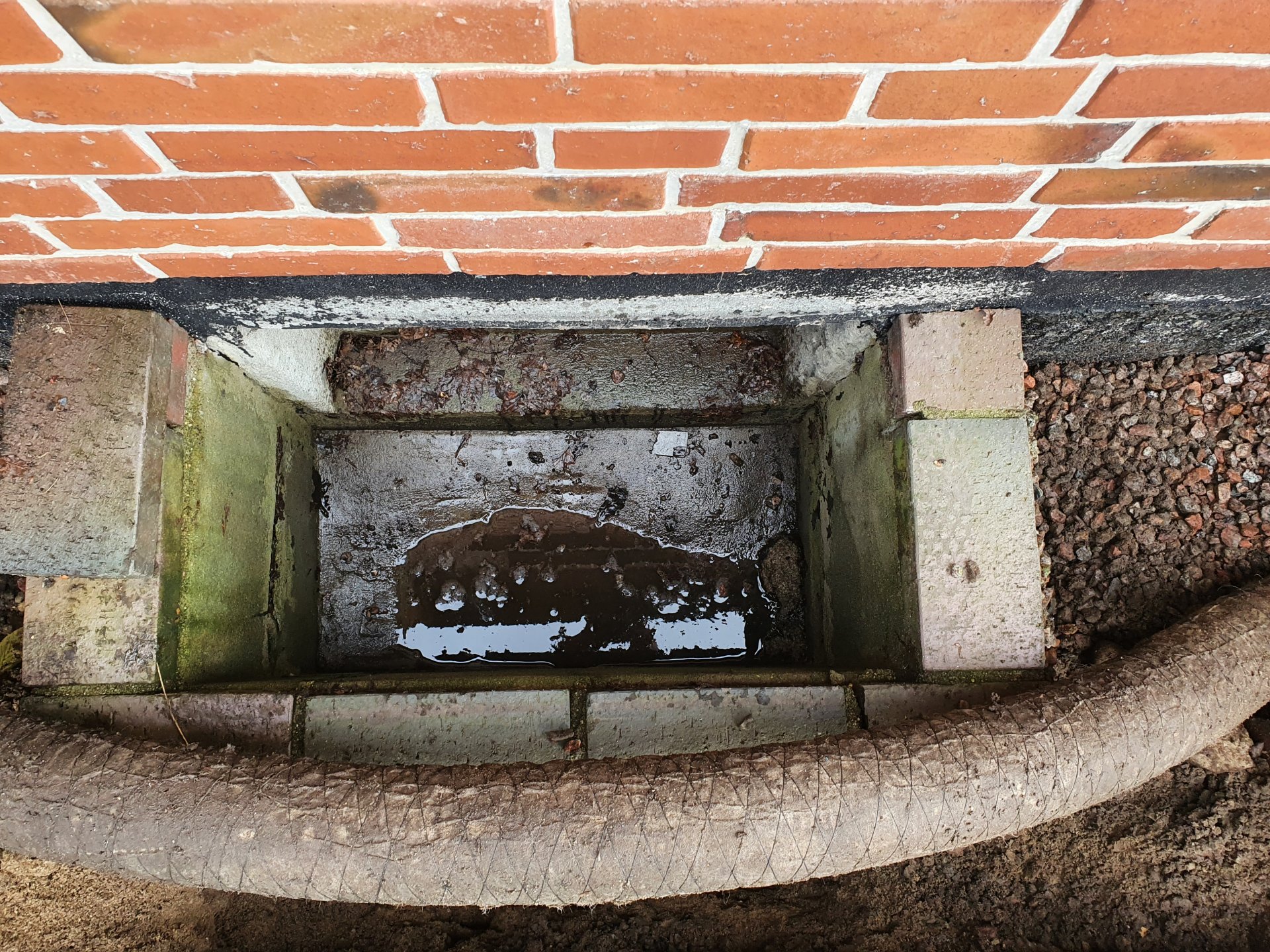

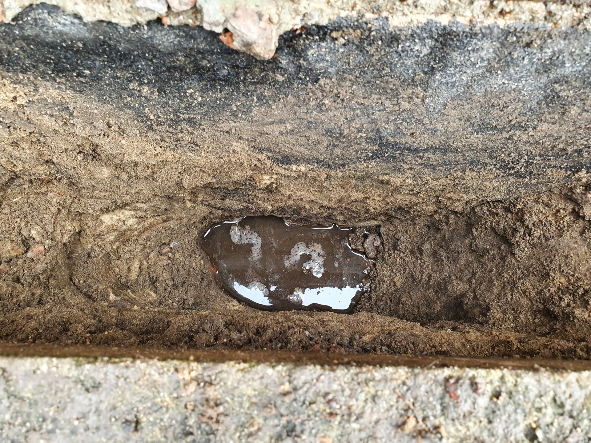

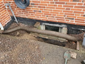

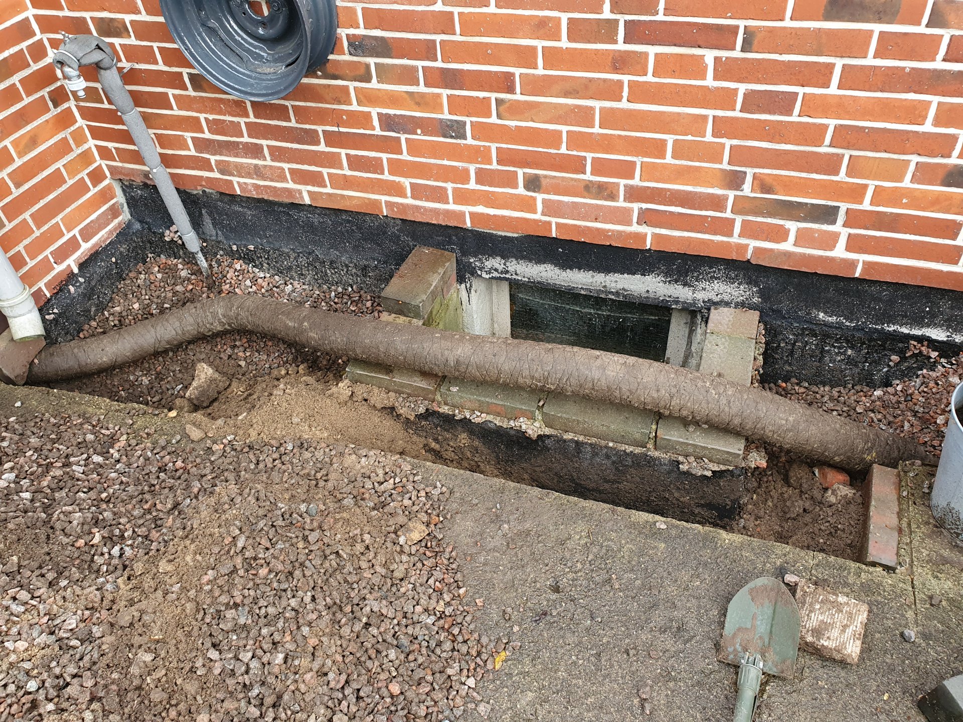

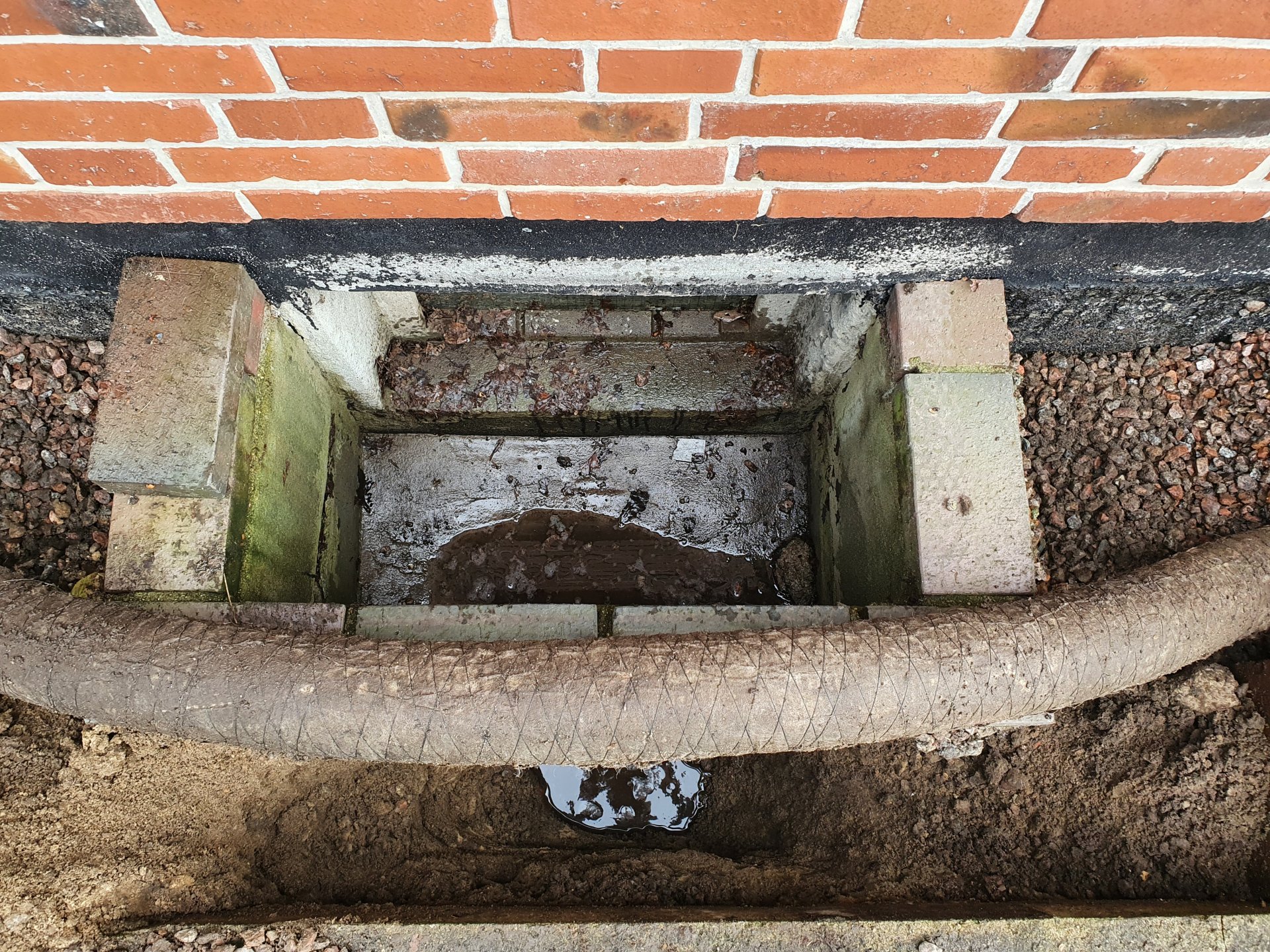

    Moin,
    Ich muss mich jetzt mal an euch wenden und habe mich frisch angemeldet.
    Wir stehen vor einem Problem, wir hatten die Nacht Wasser im Keller, es lief durch das Kellerfenster hinein. Der lichtschacht hat unten eine Öffnung als Ablauf, die ist aber komplett endend im Sand unter dem Splitt. Das obere Drainagerohr sieht auch versandet aus. Das problem is das durch den Lichtschachtablauf das Wasser von außen in den Lichtschacht läuft und nicht anders rum.
    Wie kann ich das sinnvoll gestalten?
    Wäre es sinnvoller das Fenster komplett zu zu mauern und ein Belüftungspilz einbauen zu lassen oder aber zwischen Beton der Einfahrt und dem Lichtschacht diese Aco Rinnen am ganzen Haus lang zu ziehen?
    Leider steht das Haus so tief das das Wasser immer zum Haus läuft. (Hanglage)
    Mfg
