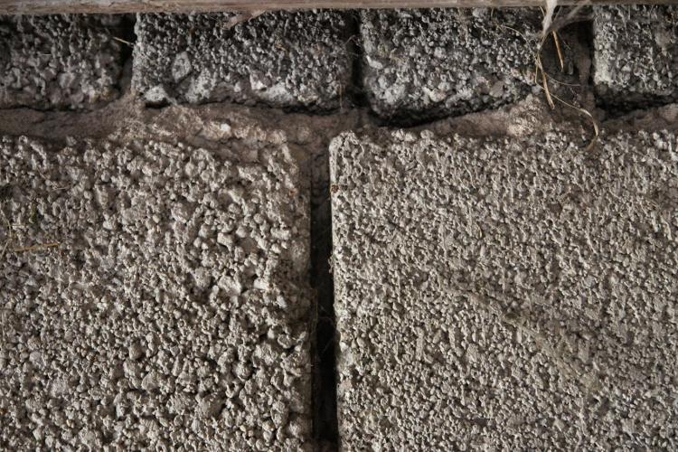

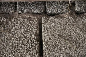

    ich bräuchte Hilfe bei der Bestimmung folgender Materialien (siehe Bilder)..
    Die ersten beiden Bilder zeigen das Mauerwerk,
    welches ich trotz internetseiten, wie Link entfernt und Link entfernt etc. leider nicht finden konnte. ..meine aktuellste Vermutung ist dass es sich um eine Art Schlackensteine beim Mauerwerk handelt aber ich habe nicht viel Erfahrung damit und konnte leider auch keine Werte für Wärmeleitfähigkeit dazu finden.

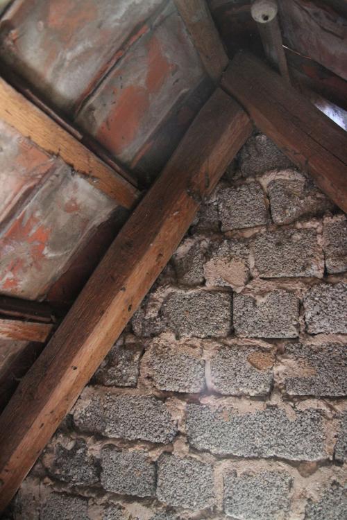

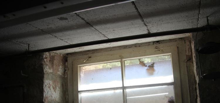

    Das dritte Bild zeigt die Kellerdecke,
    welche ebenfalls diese Steine beinhaltet, die aber Kasetten-artig mit Fugen von der Decke hängen.. eventuell eine Stahl-unterkonstruktion mit Beton von Oben vergossen.. habe so etwas auch noch nie gesehn. Hat jemand schonmal so eine Decke gesehn und weiß zufällig wie der Aufbau ist?

    Beim Gebäude handelt es sich um ein Wohnhaus, welches um 1930 rum in Unterfranken/Bayern errichtet wurde. Es ist in Massivbauweise ausgeführt und soweit mir bekannt ist, ist der Gesammte Wandaufbau aus diesen porösen "Steinen" - vllt. hat ja jemand hier schon mal Erfahrung mit solchen Steinen/Ziegeln gemacht ? Am wichtigsten wären für mich die Bezeichnung der Steine (ich glaub nämlich nicht dass es sich um Blähton, Poroton, oder sonstigen Leichtbeton handelt, da diese Materialien doch eigentlich nicht als Tragwerk genutzt werden..(?) aber wie gesagt meine Erfahrung damit = Null ^^')
    und die Lambda Werte würden mich auch interessieren.
    Hoffe jemand kann mir Helfen:)

    Schau mal unter Bimsstein.
