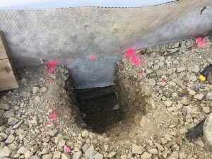

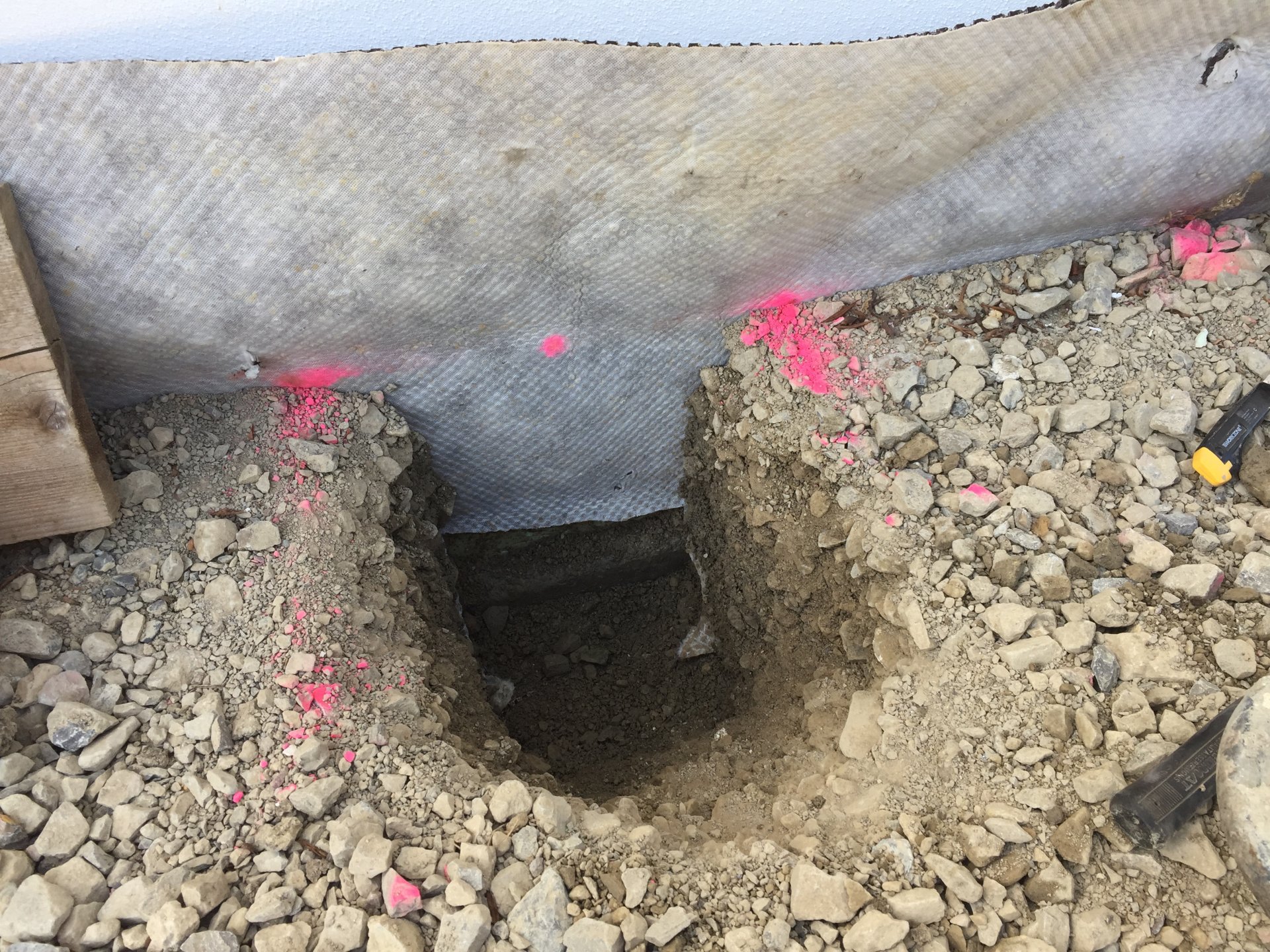

    Schotterplamum, abrütteln, loch buddeln, Suppe rein!
    Lg

    Ich glaub die Matte liegt falsch.. :-)
