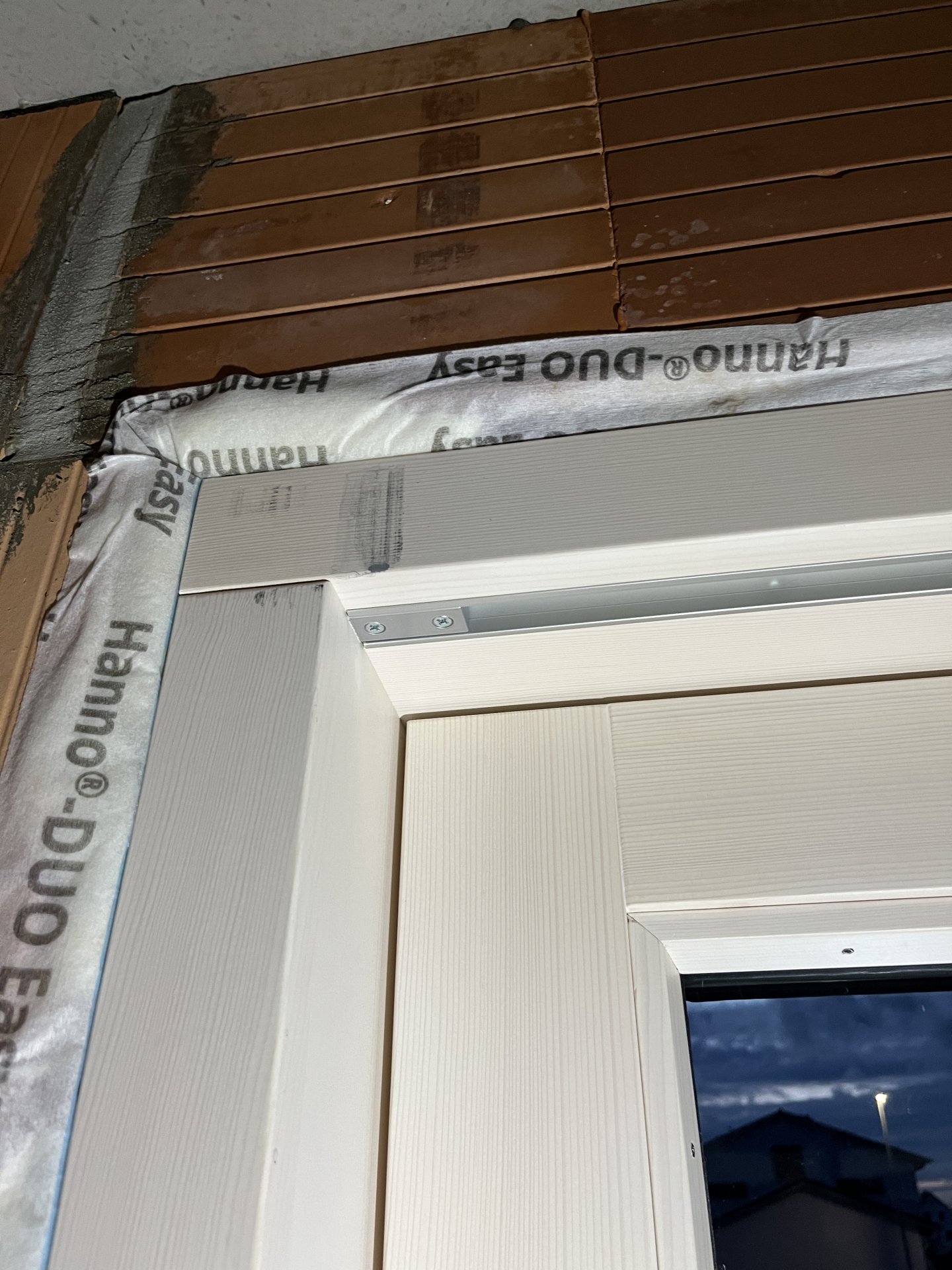

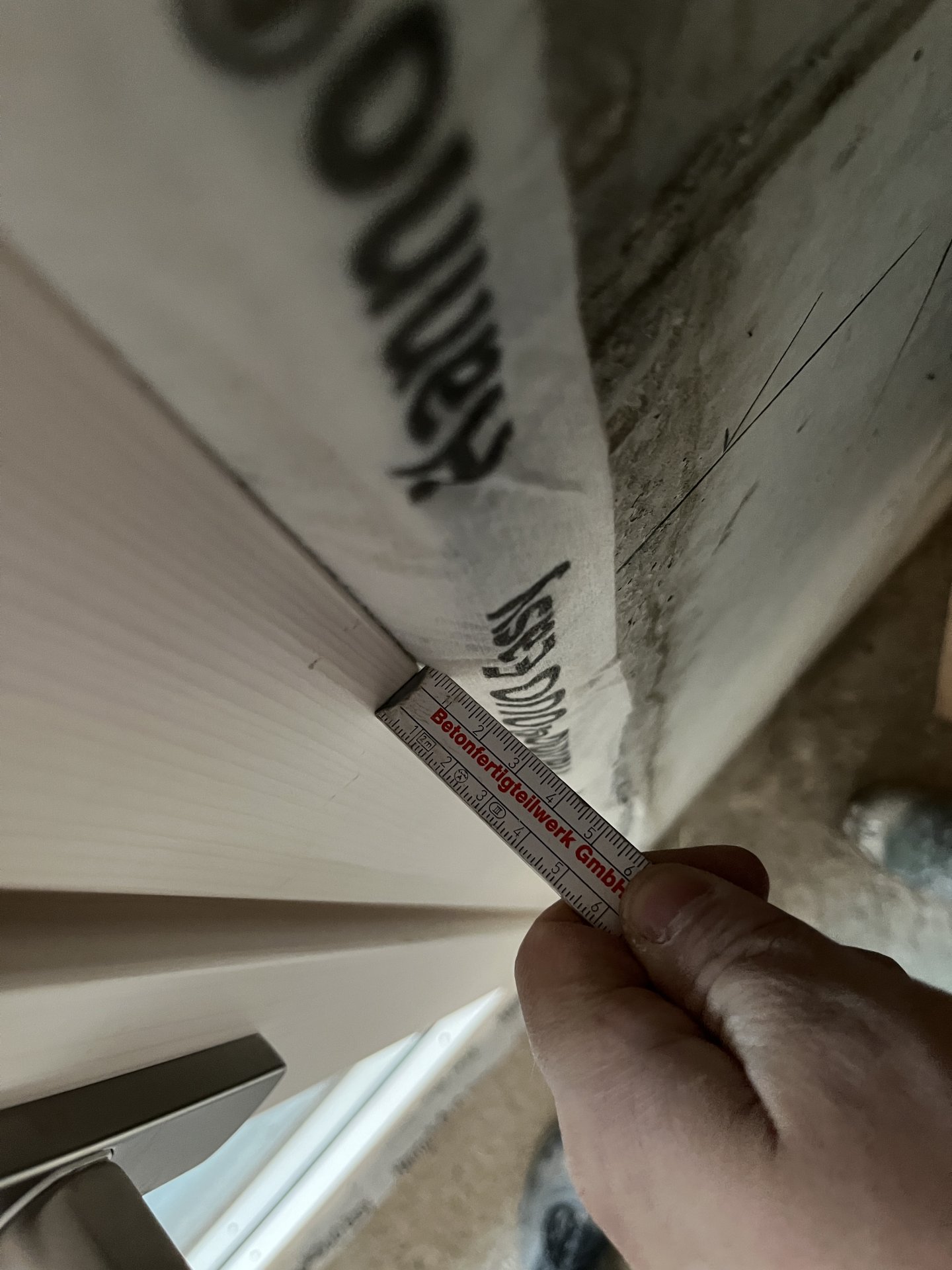

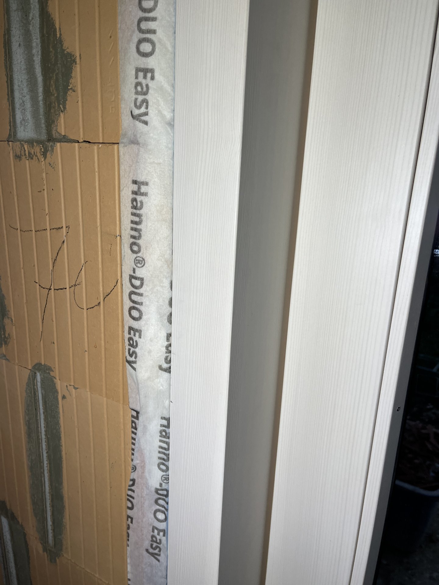

    bei unserem Neubau haben wir eine Hebeschiebetür mit Jalousie einbauen lassen. Obwohl wir 42,5 cm Ziegel haben, kam - aufgrund der relativ breiten Tiefe der Jalousie -die Schiebetür recht weit an die Ziegelkante. Es gibt also keine wirkliche Innenlaibung. Die Schiebetür sitzt ca. 2 cm weiter innen.
    Unser Verputzer hat die Waffen gestreckt und gemeint, dass er keine passende Putzschiene finden kann und auch sonst keine Lösung.
    Wie könnte man hier Verputzen? Hat hier jemand eine Idee? Siehe auch die Fotos.

    Wenn die Wand flächenmäßig nicht zu groß ist, dann soll er da halt die Putzdicke erhöhen. Bei 3-4cm Putz kommst incl. der 2cm Mauerwerksüberstand schon auf 5-6cm, das sollte für eine ordentliche Laibung, incl. APU-Leiste und Eckschiene, eigentlich reichen...

    Die Zarge soll der Tischlermeister nochmal aufdoppeln und dann kann der Putzer schön seitlich gegenputzen. Dann kommt die Sockelleiste auch gut zum Ende.

    Dickerer Putz könnte ich mir vorstellen.
    Aufdoppeln gefällt mir nicht so, da die Frage ist, ob das vom Holz her identisch machbar ist und ob man die Aufdopplung nicht sieht.
    Leider habe ich die Anbringung der Dämmputzprofil nicht ganz verstanden. Wird das eine Teil des Profiles zwischen Holz und Schaum/Kompriband gespannt und der andere Teil an die Wand geputzt? Oder wie ist das gedacht?
