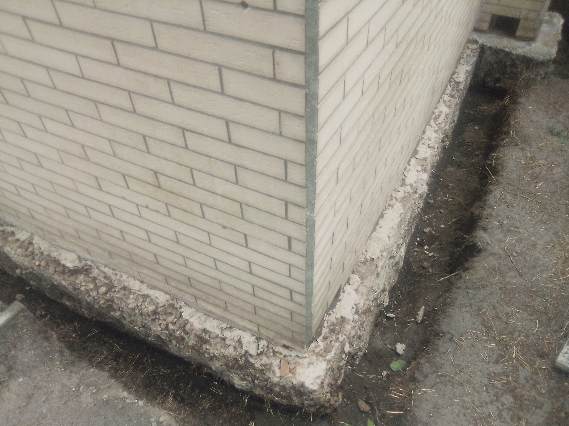

    Dieses Wochenende habe ich das Fundament vom Anbau freigelegt, es ist deutlich schwächer und "billiger" gebaut als das vom Haupthaus (Haupthaus: ca. 50-60cm Streifenfundament mit guter Substanz plus erste Reihe Steine quer als Sockel, ca. 30-35cm Streifen geteert/Bitumen, Anbau: einfach nur 30cm mit sehr hohem Kiesstein-Anteil, darauf direkt die Wand gemauert, kein erhöhter Sockel, kaum Abdichtungsspuren).
    Vorher (von aussen) war zwar zu sehen, dass der Anbau keinen erhöhten Sockel hat - aber dass das Fundament so schwach und auch in schlechtem Zustand ist, war nicht zu sehen.
    Es ist wohl mal dünn verputzt gewesen, doch das ist alles längst weggebröckelt, zwischen Fundament und Mauer sind sogar erste Wurzeln bis in den Innenraum durchgedrungen. Dies ist gleichzeitig die (Nord-)Wand, die von innen in der unteren Hälfte (warum auch immer) mit Styropor gedämmt war und deutlich verschimmelt ist, ich dachte es lag nur an der Innendämmung, aber das unten das Wasser quasi fast reinlaufen kann war so nicht klar. An dieser Wandseite ist innen auch eine offene Fuge zwischen dem Bodenbelag(Fliesen) und der Wand, und da ist direkt das Fundament. Wie eine Rinne...
    Also das werde ich jetzt erstmal alles vernünftig wieder verschliessen und abdichten, aussen das Fundament bekommt entweder ne Einschalung und Beton rein oder es muss viel gespachtelt werden, aber denke Einschalung macht mehr Sinn und dann hat man gleich ne schöne glatte Oberfläche zum Abdichten und Dämmen.

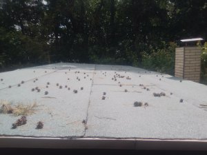

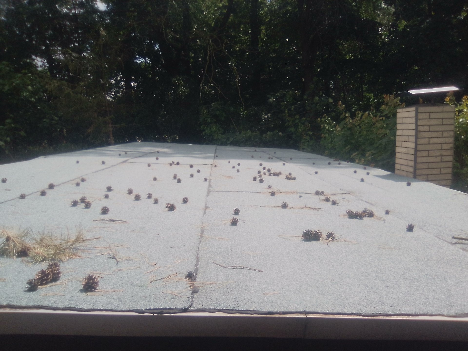

    Das Dach ist nicht schwarz/dunkel, die Bitumenbahnen sind anthrazit/grau und nur in den Fugen schwarz, weil sie mit einer Art kleinstem grauen Kies beschichtet sind (kenne da den Fachbegriff / genaue Bezeichnung nicht für).
    Das Dach ist dicht, wurde dieses Jahr von einer Dachdeckerfirma gemacht (nur die neuen Bitumenbahn aussen, nichts innen). Wurde nicht von mir beauftragt, ich hätte es eigentlich lieber komplett neu gemacht und auch lieber ein Trapezblechdach.

    Trapezblech wäre keine gute Idee-
    wegen Lärm bei Regen und es muß ja auch befestigt werden, was Löcher mit sich bringt.
    zudem nicht gut begehbar und weitere Reduzierung der Erwärmung-
    am besten ist wie gesagt eine dunkle Dachfläche- deine Bitumenbahnen sind wohl beschiefert,
    wodurch die Erwärmung reduziert wird.

    Habe zum Test ein Foto vom Dach angehängt, hoffe das klappt.
    Von Montag um 14 Uhr in Richtung des Waldes fotografiert, man sieht die Sonne ist nun fast ganz rum, nur ganz hinten ist noch Schatten.
    Links vom Haus wurde hochwachsendes komplett entfernt (Ost), rechts (West) hatte ich vor ca. 1 Monat auf 2m zurückgeschnitten oder gefällt, da treibt viel wieder aus in die Höhe. Kommt auf lange Sicht auch sicher mal ganz weg was da alles steht, ich glaube ein Grossteil ist da von allein gewachsen und wurde nicht gewollt gepflanzt (wie so vieles auf dem Grundstück was ich schon entfernt habe ;))
    Bzgl. Blechdach: Lärm bei Regen ist für mich kein Thema. Aber es macht halt wenig Sinn jetzt auf das frisch neu gedeckte generell etwas draufzumachen oder es komplett abzureissen, daher bleibt wohl erstmal das Bitumendach. Ein grosser Freund bin ich davon aber generell nicht, hält einfach nicht lange. Das ist meine persönliche Meinung. Dann bleibt es jetzt erstmal aussen ein paar Jahre wie es ist, bis es sowieso mal wieder gemacht werden muss. Denke das ist nun das sinnvollste.
    Die letzten Tage wurde das Fundament vom Anbau eingeschalt und mit Beton neu angegossen, das muss nun trocknen bevor es da weitergeht mit dichten & dämmen.

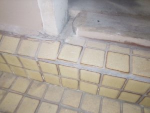

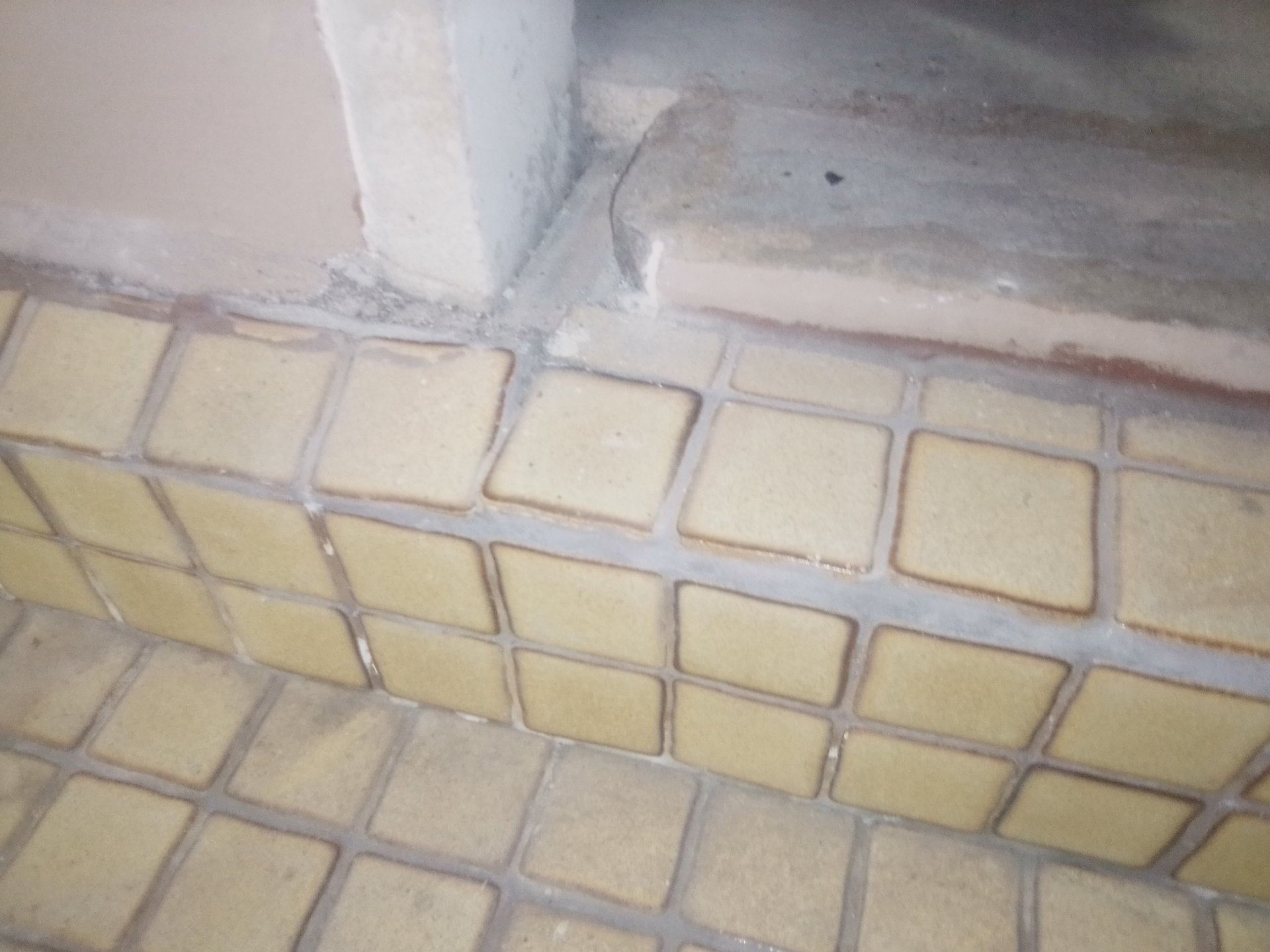

    Bzgl. Boden habe ich auch mal ausgemessen: die Höhendifferenz beträgt (zum Hauptteil) 14cm, zzgl. weitere 3cm Estrich im Hauptteil, also insgesamt aktuell 17cm. Das muss am Ende nicht zwingend 1:1 angeglichen werden, aber diese hohe Kante am Durchgang muss ja nicht sein, und denke damit ist ausreichend Platz für eine vernünftige Bodendämmung im Anbau? (Der Hauptteil hat eine Bodendämmung, auch wenn ich nicht genau weiss welche/wie stark)
    Im Anbau befindet sich jedoch auch der Kamin, da soll auch wieder ein Kaminofen hin. Die Ecke müsste ggf. dann tragfähiger gestaltet werden, habe mich über Bodendämmung bisher aber noch nicht gross informiert, steht ja auch aktuell noch nicht an.

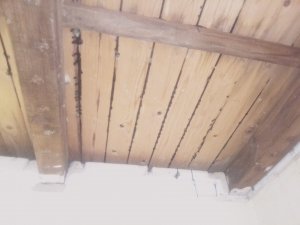

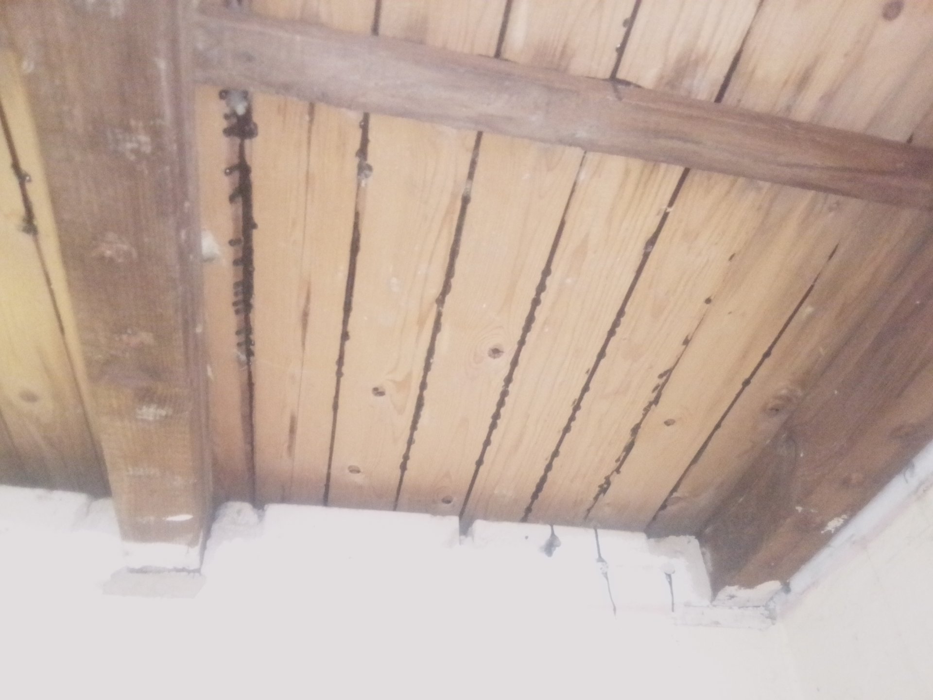

    weitere Fotos: Das Dach von innen, die beschriebene Übergangskante vom Anbau in den Hauptteil

    Das ziemlich zerfressene Fundament vom Anbau, Foto vom Montag vor Beginn

    Unter der Schalung sind 24mm Querdachlattung, darunter die Sparren 90mm Höhe. Denke es macht Sinn an die Sparren nochmal eine Querlattung zu setzen für die Decke.
    Was würde gegen z.B. 100-120mm Steinwolle sprechen? Oder bei der Zellulose-Suche gefunden habe ich auch alternativ Steico Holzfaserplatten, kannte ich bisher nicht. Kosten allerdings das Doppelte, sinnvoll?

    Zellulose läßt sich noch besser wiederverwenden, da nicht formgebunden-
    Holzfaserdämmplatten sind auch ok und beides vom Hitzeschutz her wesentlich besser als Mineralwolle.
    Aufgrund kapillarer Eigenschaften wird Feuchtigkeit viel schneller verteilt und abgegeben,
    wobei in dieser Hinsicht Zellulose am besten ist-
    auch gegen Mäuse und andere Nager hat Zellulose Vorteile wegen der enthaltenen Salze.
    Ca 5 mm breite Fugen füllen sich bei Zellulose schnell,
    ansonsten sollten sie grob zB mit Stopfhanf ausgefüllt oder angeklebt werden.
    Das schwarze Paier unterm Estrich wird das früher verwendete Bitumenpapier sein,
    das aber schnell beschädigt wird und nicht als Abdichtung taugt.

    Die Fugen zwischen Wandmauer & Dach sind leider deutlich grösser, in der Regel sind es ca. 25mm im Anbau, etwas weniger im Hauptteil. Allerdings gibt es stellenweise auch kleinere/grössere Fugen.

  14. #14 Michaell, 23.07.2020
    Michaell
    Michaell
    24.06.2020
    12
    Dach: folgende Produkte hatte ich mir jetzt mal zusammengestellt, sofern sinnvoll und ich auch die richtige Folientype herausgesucht habe?:
    Rockwool Sonorock 120 mm Steinwolle WLG 040
    ISOVER Klimamembran Vario KM Duplex UV
    (Dampfsperrwert sd nach DIN 52615: 0,3 - 5,0 m)
    oder
    Ursa-Seco Pro SDV variable Dampfbremse
    (Sd-Wert 0,3 - 5 m
    Hochreißfeste Polyamidfolie mit Spezialvlieskaschierung)
    zzgl. natürlich das jeweils entsprechende Systemzubehör zur Montage der Folie
  15. #15 Andreas Teich, 23.07.2020
    Andreas Teich
    Andreas Teich
    20.03.2012
    3.102
    529
    Bonn und Kärnten/Österreich
    Die Dampfbremsen haben die gleichen Werte- von daher egal.
    Beim Dach ist die wohl ziemlich dauerhafte Teilverschattung ein Problem-
    techn einwandfrei wäre Aufdachdämmung- zumindest teilweise außen, der Rest innen.
    Zellulose ist aufgrund Kapillarität und der Salze zum Schimmelschutz risikoloser als nichtkapillare Dämmstoffe wie Glas-/Mineralwolle.
    Beim Betonieren der vorgesetzten Fundamentmauer hätten XPS- oder Schaumglasplatten eingelegt werden können.
  16. #16 Michaell, 24.07.2020
    Michaell
    Michaell
    24.06.2020
    12
    Bzgl. Dampfbremse - ja, meine Frage wäre, ob dies auch passende Werte für die Dachkonstruktion wären bzw. diese beiden geeignet wären?
    Ja, das Dach lässt sich meinerseits leider nicht mehr weiter "entschatten", da der angrenzende Wald Naturschutzgebiet ist. Fast alles auf den anderen 3 Seiten habe ich schon gekappt. Ich kann eigentlich nur noch die Westwand komplett freimachen - da sind einige Sträucher/Pflanzen die aber nur z.T. verschatten da ich sowohl Höhe gekappt (alles max. 2m) als auch ordentlich ausgelichtet habe. Dann würde diese Mauer noch nachmittags etwas mehr Sonne abbekommen, aber ich denke, wirklich nennenswert wäre das bissl Mehr an Sonne auf der Wandmauer auch nicht.
    Eine zusätzliche Aufdachdämmung mag ich bei dem alten Dach nicht mehr vornehmen - da wäre dann bei kompletter Dacherneuerung zu überlegen, wie man den Dachaufbau generell neu gestaltet.
    Ich recherchiere nochmal zum Thema Zellulose und vergleiche den Aufpreis. Die Dampfbremse würde aber gleich bleiben?
    Bzgl. Fundament - das hatte ich erstmal so gemacht, um die vielen Ausbruchstellen usw. auszubessern und eine halbwegs ebene Oberfläche zu haben. Daran sollen jetzt die XPS-Platten kommen, liegen schon zurechtgeschnitten bereit. Hätte ich gleich die Schalung nach aussen ziehen sollen damit die XPS Platten dazwischen passen, und diese im gleichen Arbeitsschritt einbetonieren sollen? (Kann ich jetzt eh nicht mehr ändern aber ggf. für ein nächstes mal im Kopf behalten)
  17. #17 Michaell, 24.07.2020
    Michaell
    Michaell
    24.06.2020
    12
    Achso, ich hatte doch schon etwas bei der letzten Zellulose-Suche gefunden:
    Steico flex Holzfaserdämmplatte WLS 038
    in 100 oder 120mm
    Doppelter Preis wie die Steinwolle, aber gut das wäre dann halt so. Da auch Plattenform wären sie genausogut für mich zu einem späteren Zeitpunkt wiederverwertbar (ob im Dach verbleibend oder anderswo)
    Die Platten und eine der o.g. Dampfbremsen, passt das?
