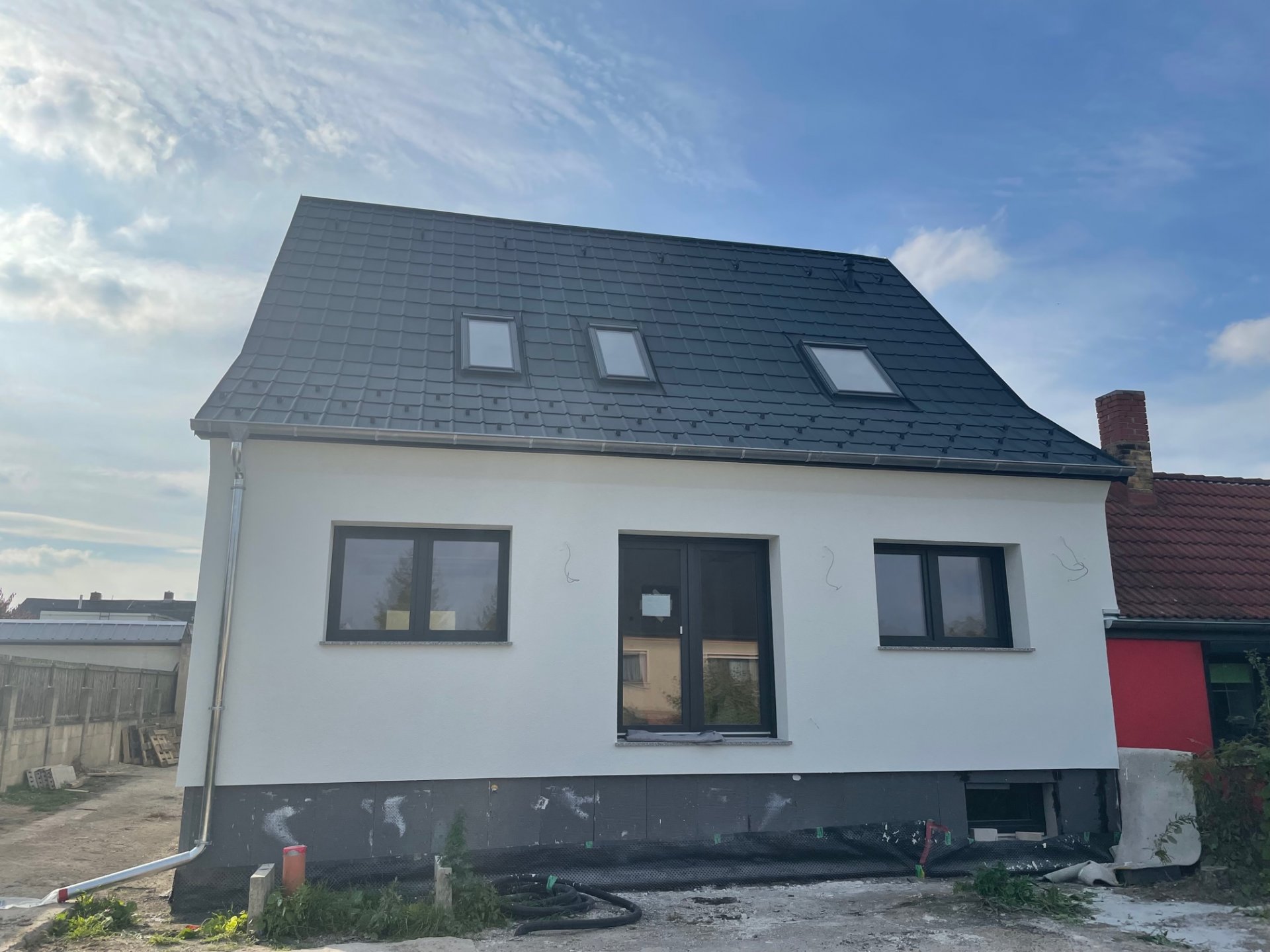

    wir haben unser Haus Baujahr 1980 energetisch sanieren lassen. Es handelt hier um ein Satteldach, was am Bestand Schindeln hatte.
    Jetzt wurde von der Dachdeckerfirma das Dach saniert, mit Prefa.
    Folgender Aufbau von außen nach innen:
    - Prefa Ziegel
    - Konterlattung
    - Unterspannbahn
    - Schindeln
    - Schalungsbretter
    Am Firsten und Traufe wurden Lüftungsgitter zwischen der Konterlattung verbaut.
    Die Decke und Dachschrägen vom OG zum Dachboden wurden mittels 200 mm Dämmung und Dampfsperre versehen. Die Sparren wurden aufgedoppelt. Die Fassade wurde auch gedämmt mittels 120 mm Dämmplatten.

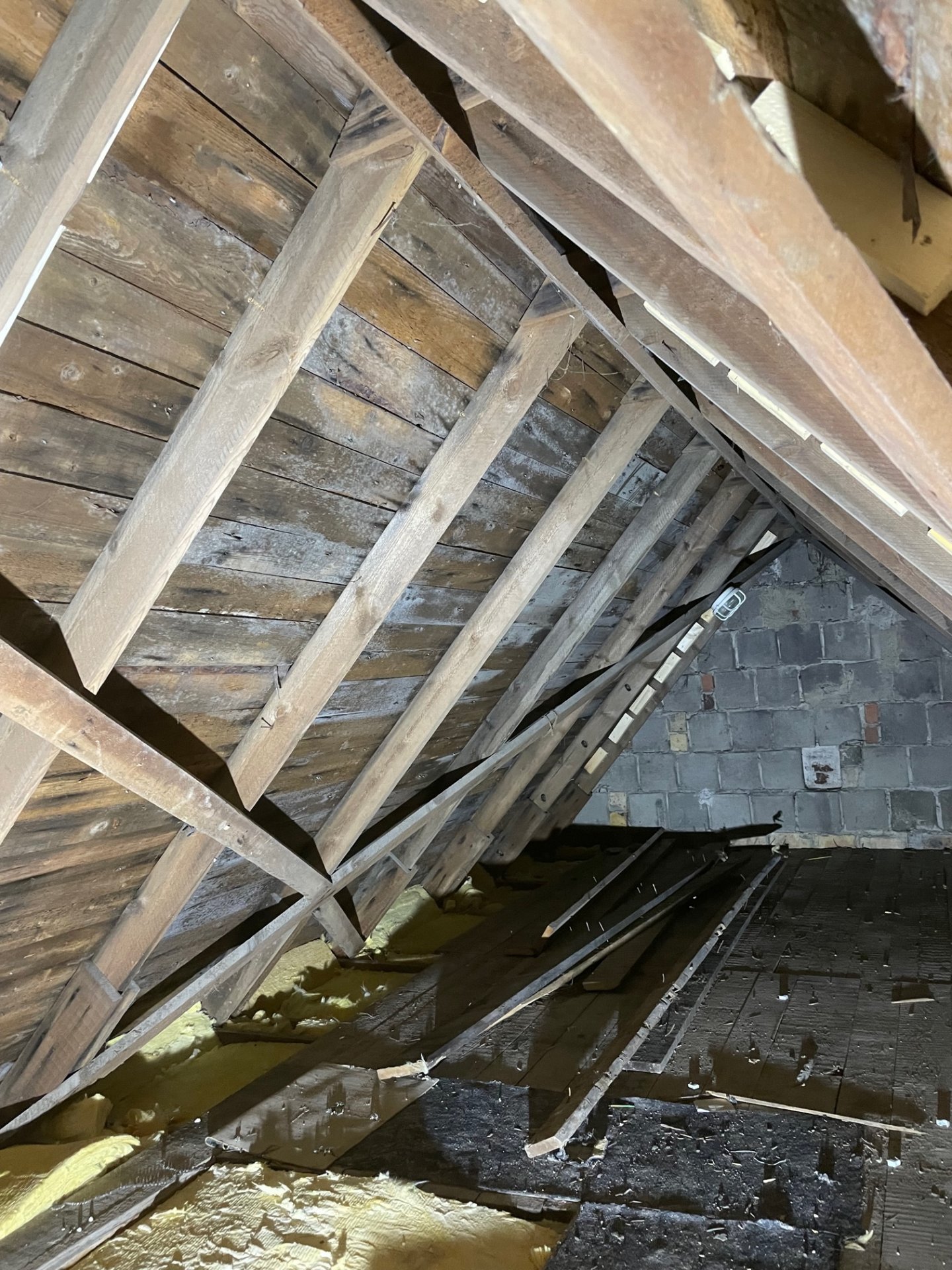

    Nun haben wir festgestellt das der Dachboden bzw. das Holz einen leichten weißen Pelz bekommen hat und wenn man in die Dämmung von oben in die schrägen rein fasst, ist alles klamm.
    Wir hoffen, dass uns jemand helfen kann, das zu beheben bzw. die Ursache zu finden und welche Fehler vorliegen könnten bei der Ausführung. Vielen Dank vorab für die Hilfen.

    Ganz gefährlich. Die Schindeln hätten runter gemusst. Wir hatten schon mal so einen ähnlichen Hilferuf, dort war der Dachstuhl eingebrochen weil er vergammelt war.
    Die Schindeln lassen keinen Wasserdampf raus und somit stockt es.

    1. Wie ist der genaue Schichtenaufbau des Daches von innen nach außen im Bereich des bewohnten Dachgeschosses? Hier sollte mal eine Tauwasserberechnung durchgeführt werden um ein evtl. vorhandenes Schadenspotential abzuklären.
    2. Wie wird der nicht ausgebaute Spitzboden belüftet?
