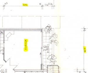

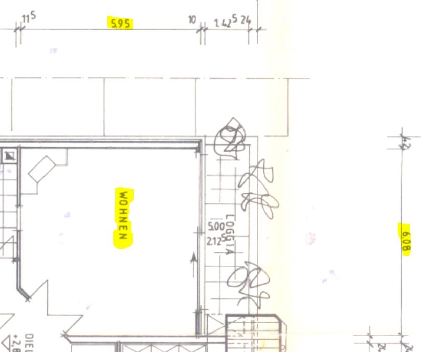

    Grundriss:
    Der Raum ist ca. 6x6m.
