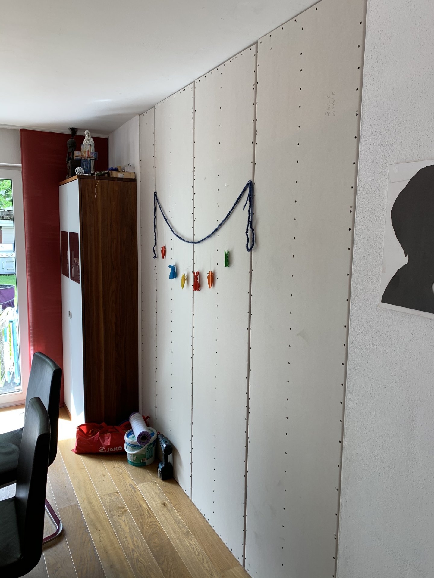

    Servus,
    Habe die Lücke in der Mauer (siehe Bild) mIt Rigipsplatten (doppelt) auf Metallständer geschlossen. Mauer links und rechts ist Ziegel mit Zementputz.
    Die Wand soll komplett mit Natursteinverblender geklebt werden. Würde jetzt Rigips mit Haftgrund bearbeiten, dann alle Lücken mit Spachtelmasse füllen.
    Frage:

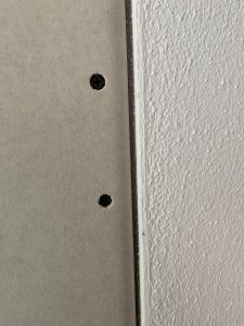

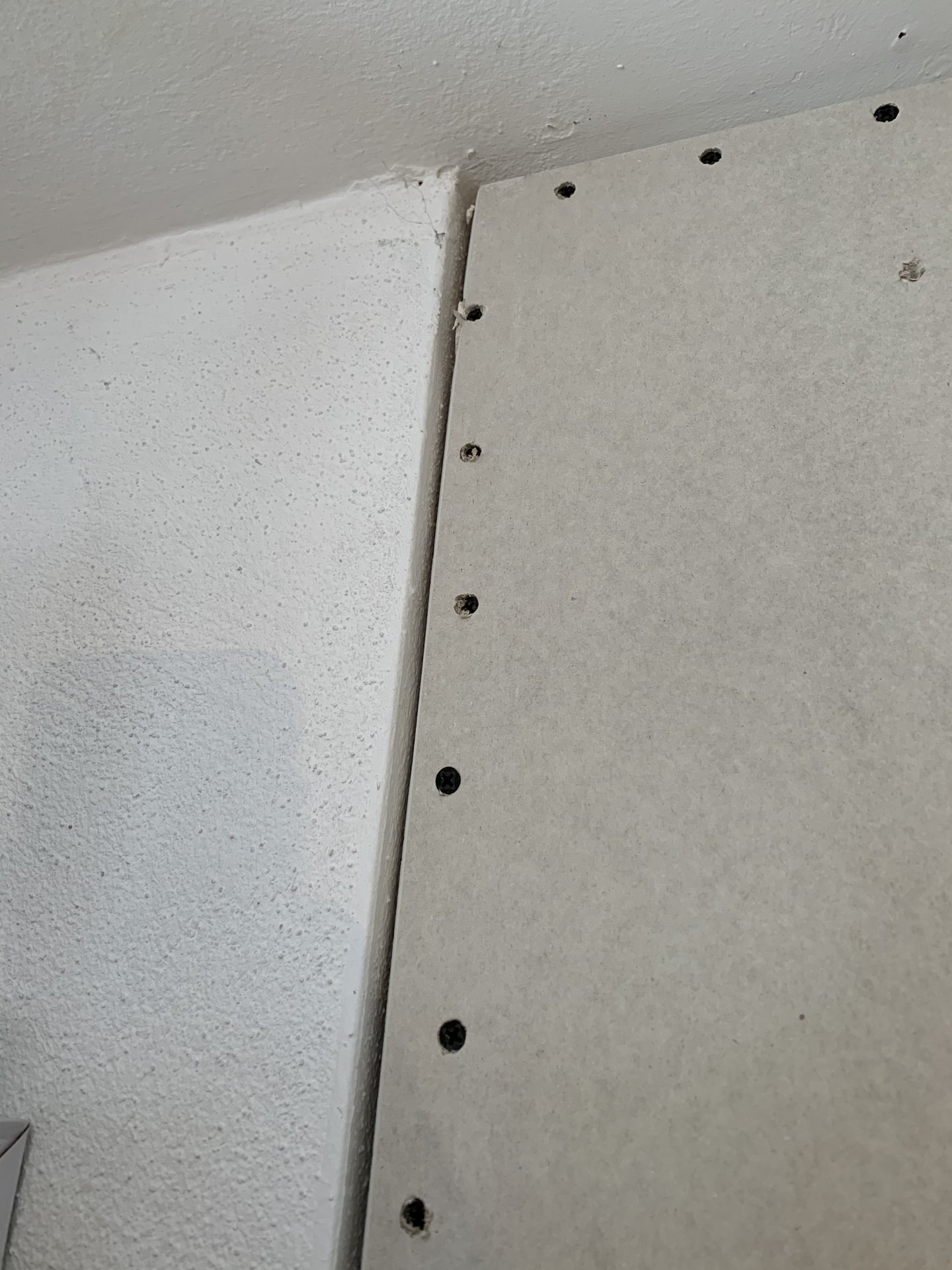

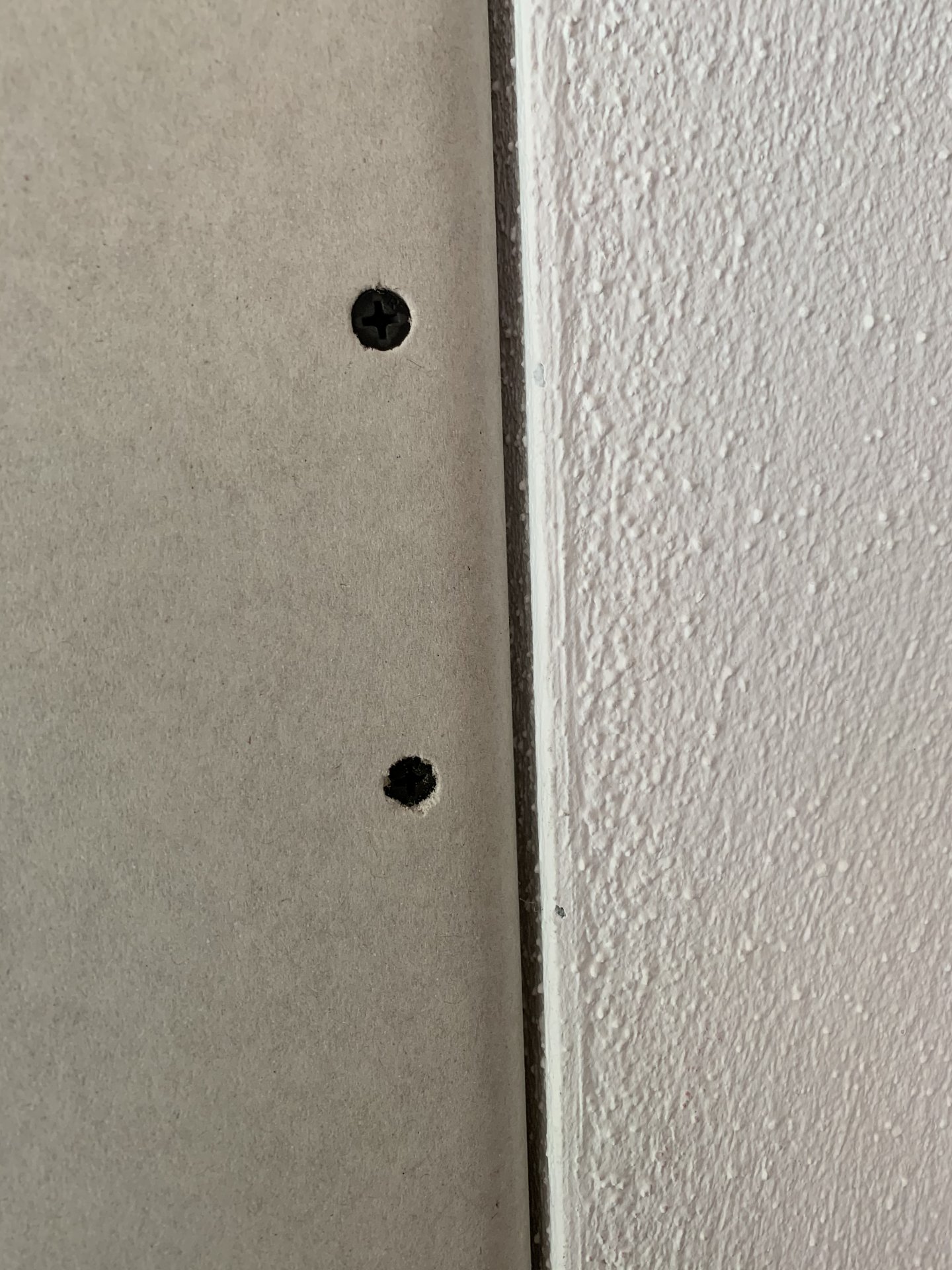

    Übergang Mauer zu Trockenbau.
    1.Muss ich da ein Gewebe einarbeiten?
    2. Sollte ich den Zementputz auch noch mit Tiefengrund bearbeiten (vorher anrauhen)?
    3. Sehe ich das richtig das gerade bei den Übergängen der Fliesenkleber noch leichte unebenheiten ausgleicht?
    Danke für die Hilfe
    michael

    Moin Michael, Gewebe musste nicht einarbeiten, Tiefgrund ist immer sinnvoll. Kleine Unebenheiten sind relativ, aber grundsätzlich würde ich sagen Du siehst das richtig. Wenn Du richtig putzt sind Unebenheiten im Millimeterbereich kein Thema, vorausgesetzt Du hast die Abziehlatte nicht vorher als Sitzbank eingesetzt.
