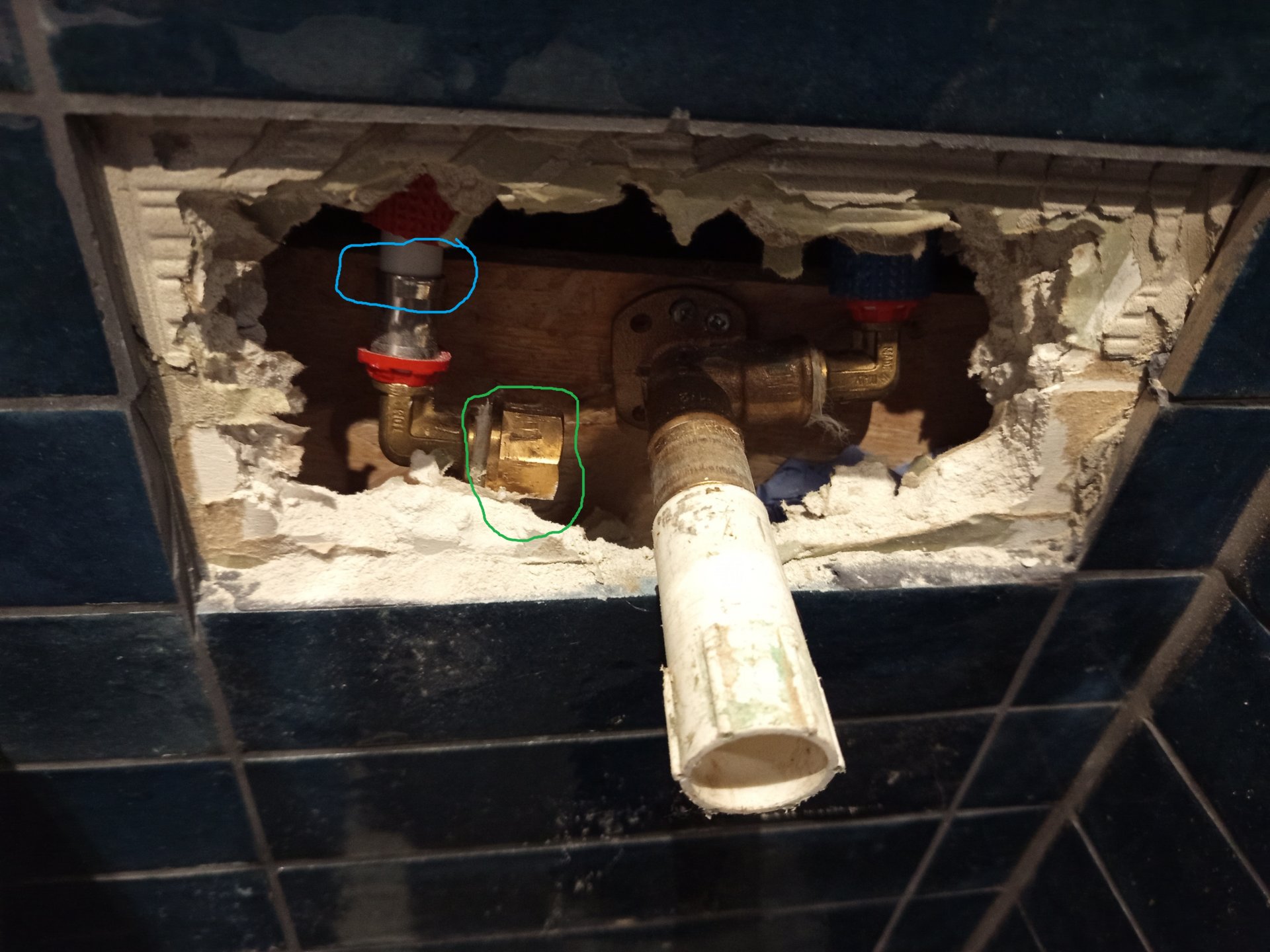

    Liebe Community,
    vielleicht könnt ihr mir bei meinem Problem helfen: Ich möchte die Messingkappe (Sechskant, grüne Markierung) lösen. Weder WD40, noch der Heißluftfön haben etwas gebracht - das Ding sitzt bombenfest. Ich habe Angst, bei zu viel Kraftaufwand etwas kaputt zu machen.
    Ist es möglich/sinnvoll, stattdessen das Verbundrohr (blaue Markierung) zu trennen und irgendwie einen neuen Winkel anzubringen?
    Ich bin für jeden Ratschlag dankbar! Wenn es hilft, kann ich weitere Fotos anhängen.

    Jo sowas ist machbar. Vom Profi. Würd ich auch machen nachdem du mit WD40 am Trinkwasser rum gekleckert hast.

    Und wenn man richtig kontert kriegt man diese Verschraubung oder was es ist garantiert ab ohne dass was anderes Schaden nimmt
    ne ordentliche Cobra hast du ?

    Klar exemplarisch PIPETEC , Klemmverschraubungen gibt es für alle möglichen Leitungen egal ob CU , Stahl , Inox , Verbundrohr etc

    Danke für die Rückmeldungen erstmal! Ich hab's mit Rohrpumpenzangen versucht, aber die packt am Winkel nicht fest genug bzw. das Verbundrohr biegt sich ganz leicht mit. Eine größere Zange mit mehr Hebel würde vllt. helfen, wobei der Platz zum Arbeiten sehr begrenzt ist.

    Reste vom Putz weg und mit Ring- oder Gabelschlüssel mit Verlängerung.

    Schlagschrauber mit Nuß geht bestimmt. Man muß allerdings die Nuß ansetzen können. Man könnte es mit einem Schlagschlüssel probieren.
    Bei Verlängerung und Kraft sind Kupferrohre und Kunststoffrohre in Gefahr.

    Bei schlag auch.
    Bisschen Platz unten machen dann kannst du mit der Cobra mit dem Maul senkrecht nach oben genau an Der Ecke vom
    Winkel halten und dann wackelt da gar nix während du die Verschraubung wie auch immer löst .
