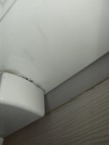

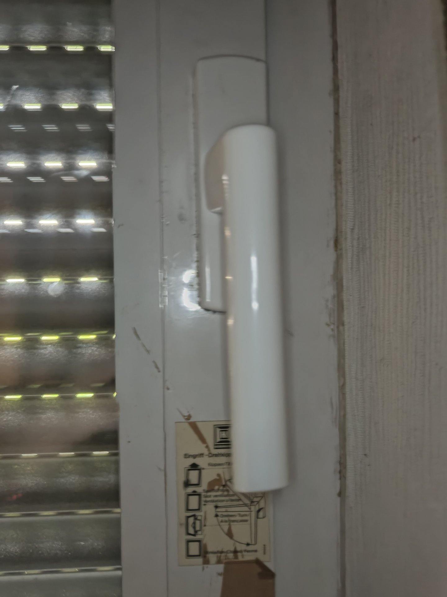

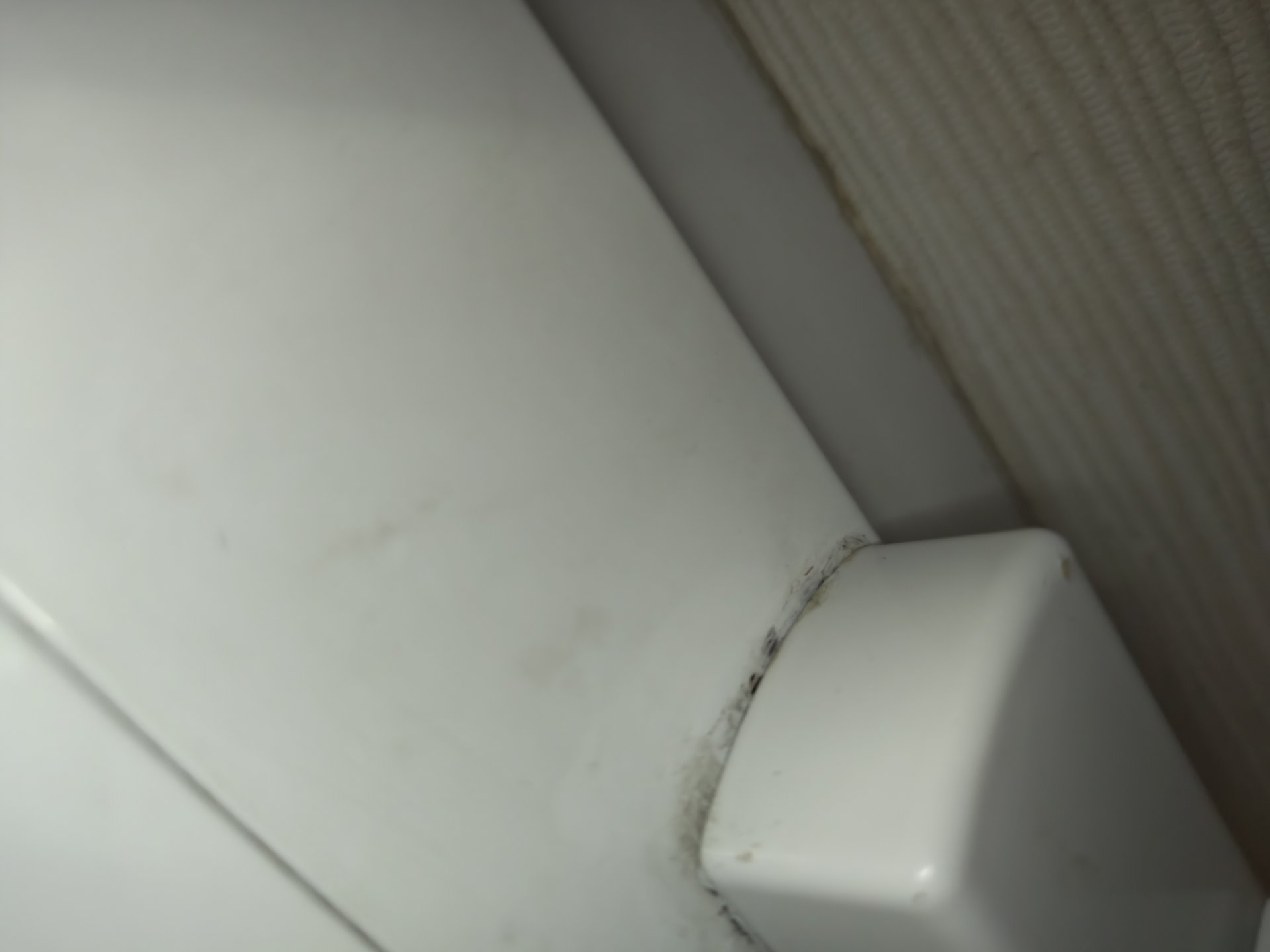

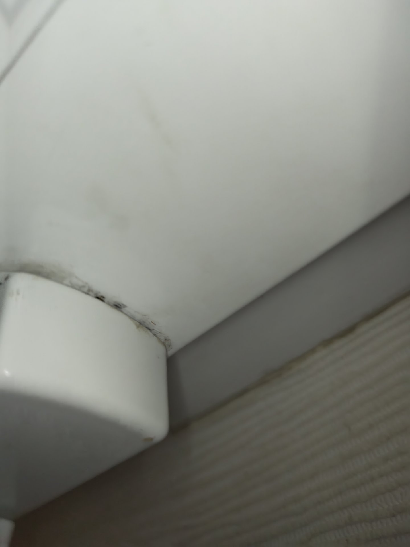

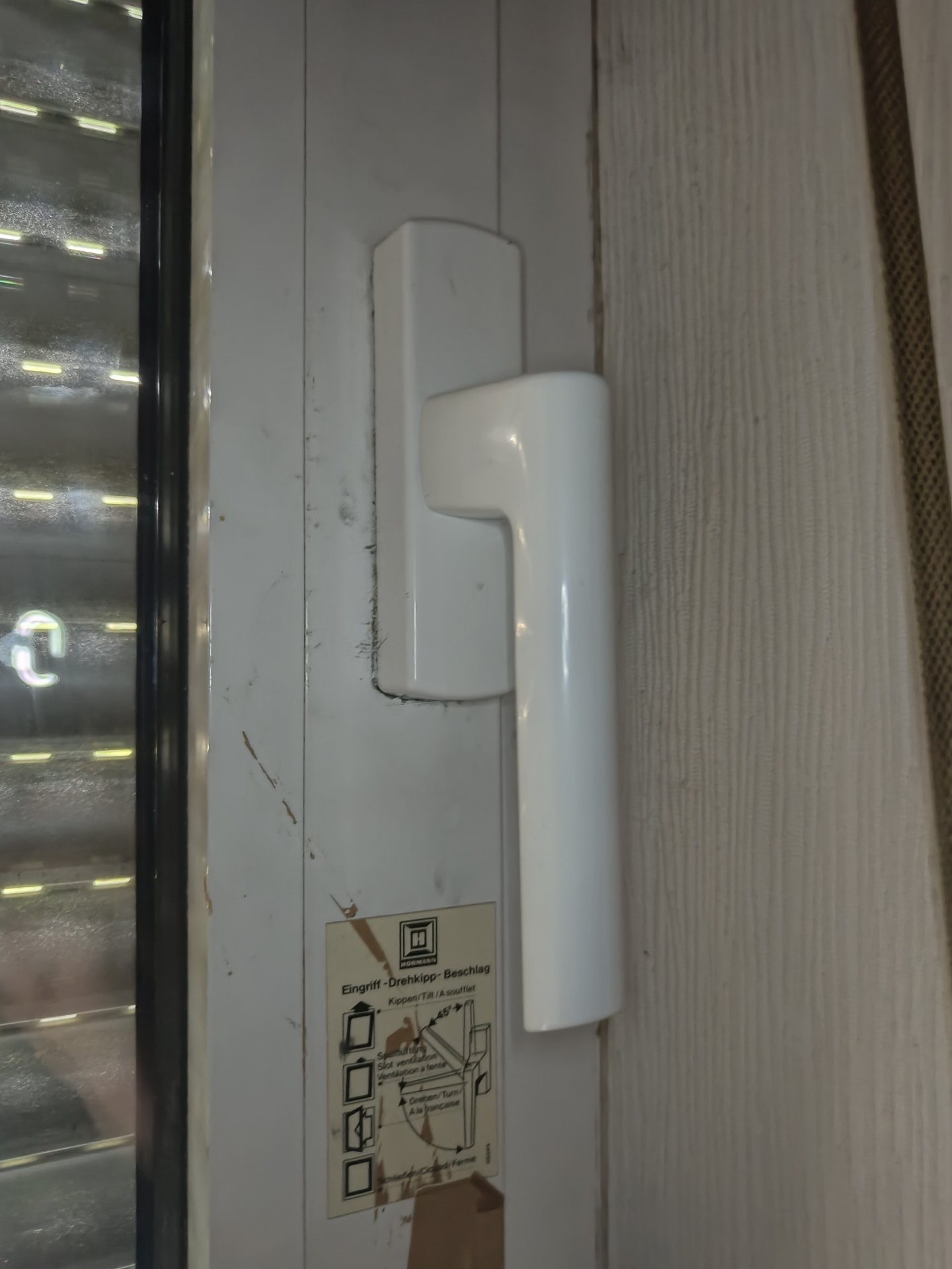

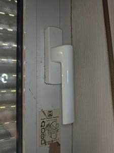

    Hallo liebe Forenmitglieder,

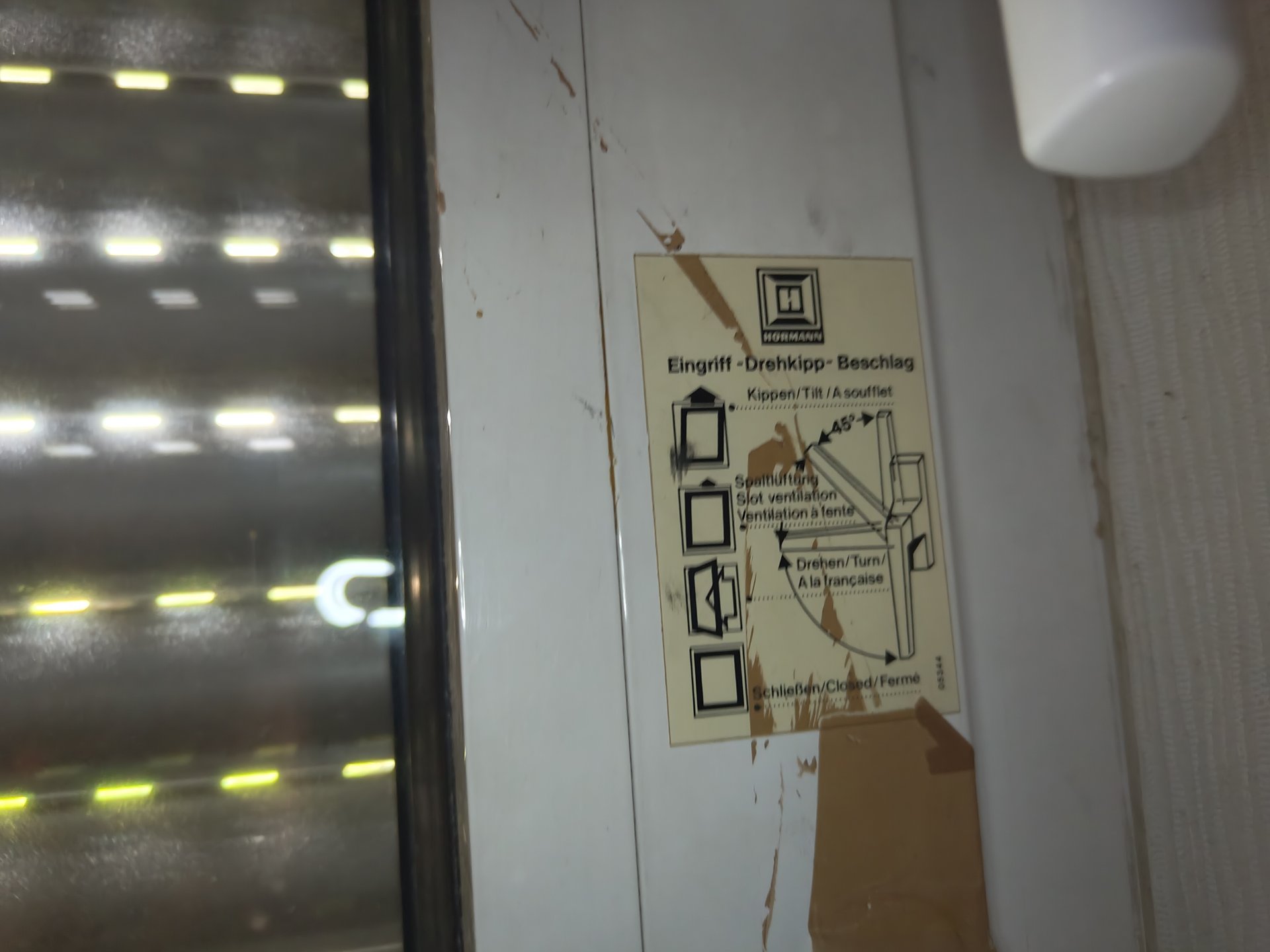

    Ich habe folgendes Problem: Der Fenstergriff hat sich mit einem lauten knacken verabschiedet. Griff wackelt und lässt sich noch drehen. Innen im Fenster greift aber nichts mehr. Fenster ist geschlossen, aber lässt sich nicht mehr öffnen. Weiß jemand von euch wie man diesen Griff abmontiert? Ich habe in YouTube Videos dazu gesehen und probiert, aber nichts hat geklappt.
    PS: Tschuldigung für die Kleberückstände auf einem der Bilder. Ich habe da ein Klebeband drauf gehabt zur Befestigung einer Mini Alarmanlage.
    Danke im voraus für eure Antworten.

    Rosette drehen und die beiden Schrauben lösen

    Vielen Dank für die schnelle Antwort.
    Da lässt sich leider nix drehen außer der Griff selbst.
    Bin auch schon wie in Videos mit dem Schraubenzieher drunter und hab versucht die Abdeckung abzuheben. Ging leider nix.

    Das ist ein Alufenster da geht das nicht.

    "Hörmann" hat einen Service würde mal da anrufen...
