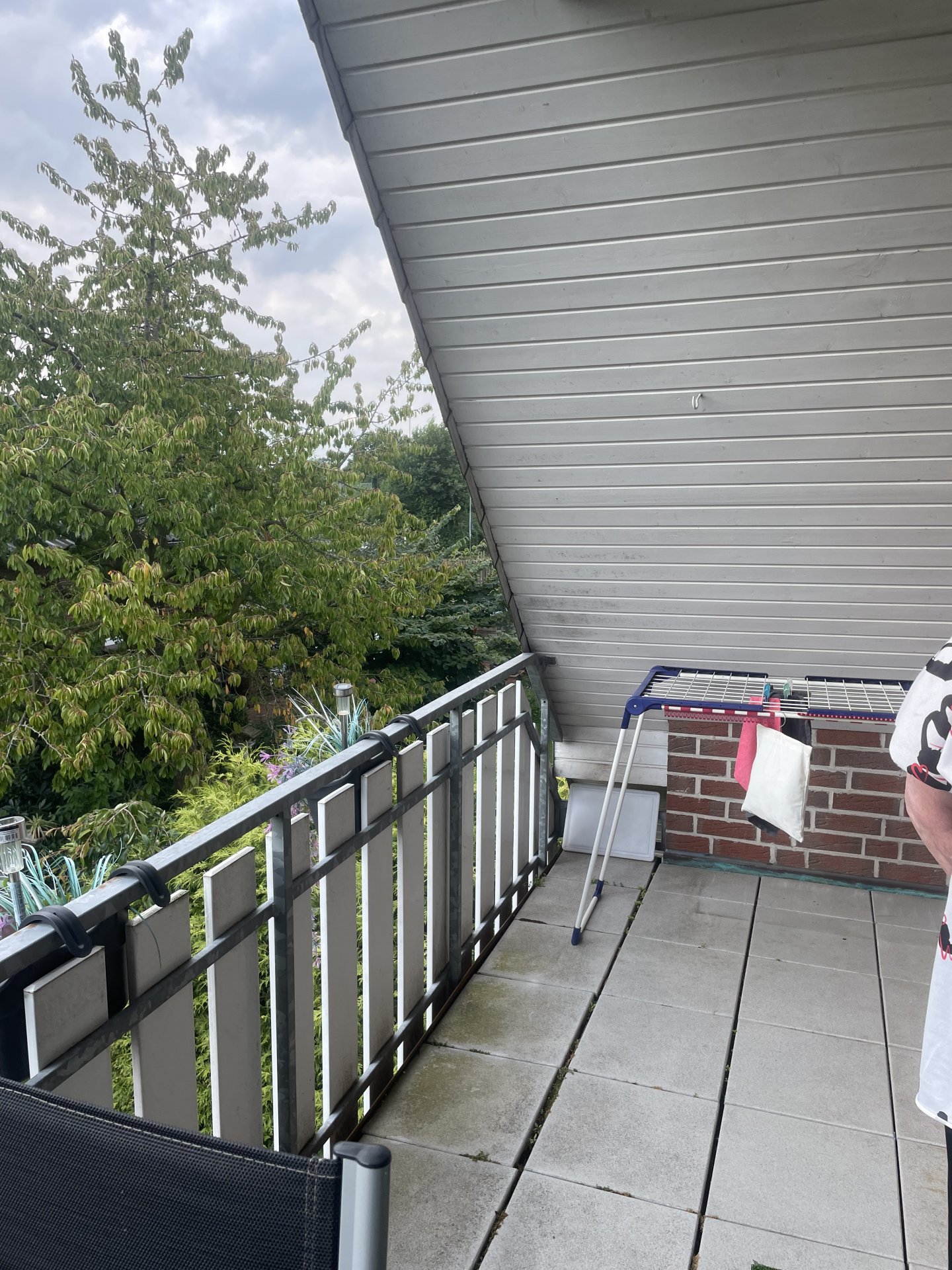

    Hi Leute, ich habe vor kurzem ein Haus gekauft. Nun frage ich mich, was ich machen kann, damit die Bodenplatten wieder normal liegen? Und was könnte die Ursache sein ?

    80% Luft, Dach, Garten, 10 % Problem ... ist dieses Fotografieren echt so schwer? Und wie ist das alles aufgebaut? Durch Platten zu sehen hat hier noch niemand geschafft.

    Das ist gerade das einzigste Foto was ich habe. Kann aber gerne noch weitere machen. Wollte mich einfach mal erkundigen, woher sowas kommt und was man dagegen machen kann . Durch googeln bin ich hier auf das Forum gestoßen. Trotzdem danke

    Meine Glaskugel sagt Stelzlager, die sich wegen fehlender seitlicher Begrenzungen der Platten durch Verkehrsbewegung der benutzenden Personen verschoben haben.
    PS an den TE: Es gibt kein einzigstes Foto.

    Würde nach nochmaligem hinsehen auf Splitt tippen, unterm Geländer erkennt man ein dünnes welliges Blech. Vermutlich war das Blech klüger und hat irgendwann mal nachgegeben.

    Das könnte natürlich sein … ja ich schau einfach mal drunter. Sobald ich da dran kann. Aber wie gesagt hätte ja sein können, das jemand as gleiche Problem mal hatte. Danke

    Stimmt mit dem Blech könnte echt stimmen :-), sieht auf dem Bild irgendwie so aus. Mega danke

    Offenbar lose verlegt, evt auf Splitt.
    entweder aufnehmen, Material beseitigen und dünne Terrassenplattenauflager verwenden
    Oder Material gut nivellieren, Platten neu verlegen und Gummigranulatstücke als Abstandshalter verwenden- auch zu allen Rändern
