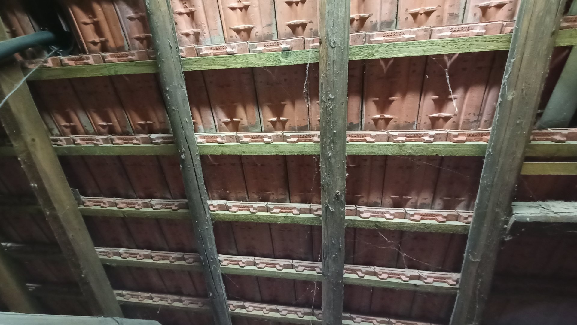

    Hallo Zusammen,
    Ich bin gerade an dem Thema Dämmung der obersten Geschossdecke (siehe Bilder)
    Daher brauche ich eine kostengünstige Dämmlösung für das Dach.
    Da hier keine Unterspannbahn vorhanden ist war die erste Überlegung mit Stopfhanf die Zwischensparren zu dämmen.
    Vorteil ist, dass ich keine Dampfbremse benötige, da Hanf ja Feuchtigkeit aufnehmen und abgeben kann.
    Oder soll ich eine Unterspannbahn von innen anbringen und dann mit Mineralwolle die Zwischensparren dämmen und anschließend mit einer Dampfbremsfolie abdecken ?
    Oder sollte ich den Boden dämmen ?
    Dann fällt aber die Dampfbremsfolie aus, da die Kabel ja bereits verlegt wurden.
    Ich würde mich über eine Hilfe von Euch sehr freuen.

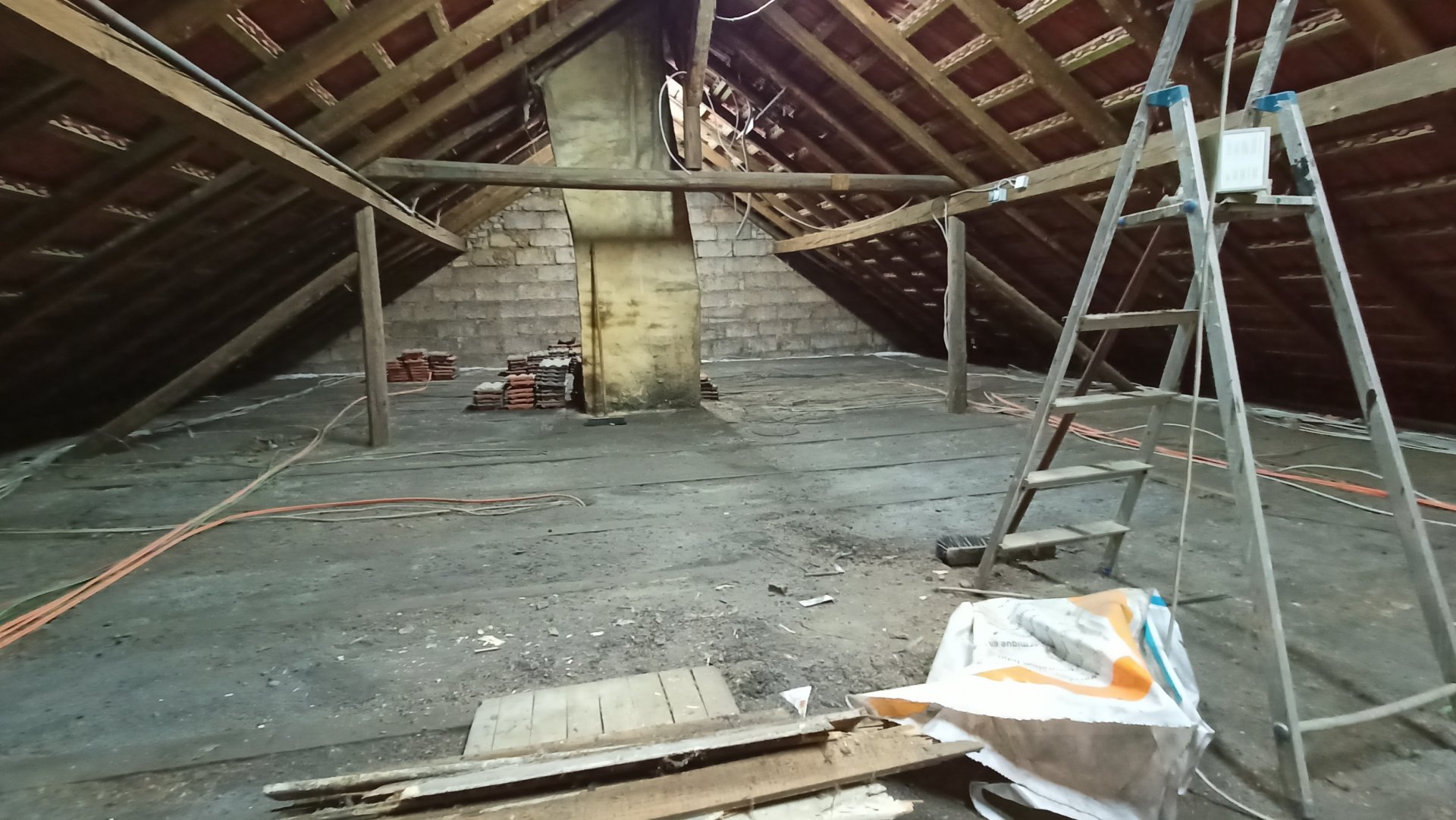

    Ist die Decke (der „Boden“) massiv? Was ist das für ein schwarzes Zeug auf dem Boden?
  4. #4 jochen73, 23.09.2022
    jochen73
    jochen73
    21.09.2022
    Ja die Decke ist massiv.
    Es ist wohl 5 cm dicke Schlacke oder so.
    Ich habe den Boden erstmal abgekehrt.
    Würde sicherlich seit Jahren nicht mehr gemacht....

    Low Budget und gute Dämmleistung wäre da:
    Durchdringungen (Kabel und Co.) luftdicht verschließen und dann einfach nur Styropor drauf. Wenn es noch einigermaßen begehbar sein soll ein EPS mit etwas höherer Druckbelastbarkeit+dünne OSB oben drauf… Die Kabel am Boden schön aus der Styroporplatte ausklinken (Heissdrahtschneider) und fertig. Mehr Dämmleistung pro € als mit EPS bekommst für dein Geld nicht.

    Wenn da eine MAssivdecke ist die "dicht" ist, dann hast da schon eine "Dampfsperre".
    Wozu "Lattung"?
    Dürfte von der Dämmleistung gleichwertig zum Standard-EPS sein. Da holst dir aber halt die Fasern ins Haus, ist nicht begehbar, etc...

    1. Der Anwendungstyp DEO ist für Bodenaufbauten und meines Wissens nach kein bisschen teurer.
    2. Es kommt jetzt drauf an, wenn man da wirklich nur dämmen will, dann ists wohl egal, aber ich würde trotzdem ne dünne OSB drauflegen. DAnn ist das ganze wenigstens einigemaßen begehbar, UV-geschützt und man kann auch mal durchfegen...
