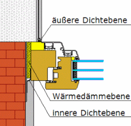

    ich bin nicht unbedingt ein Spezi in Sachen neuerer Abdichtungstechnik
    aber so in etwa sollte es sein

    Fast richtig :biggthumpup:bis auf das die innere Dichtung nicht auf den Rahmen geführt ist, sondern hinten einbindet-mittlerweile gibt es auch zugelassene PU Produkte für die innere Dichtebenen.

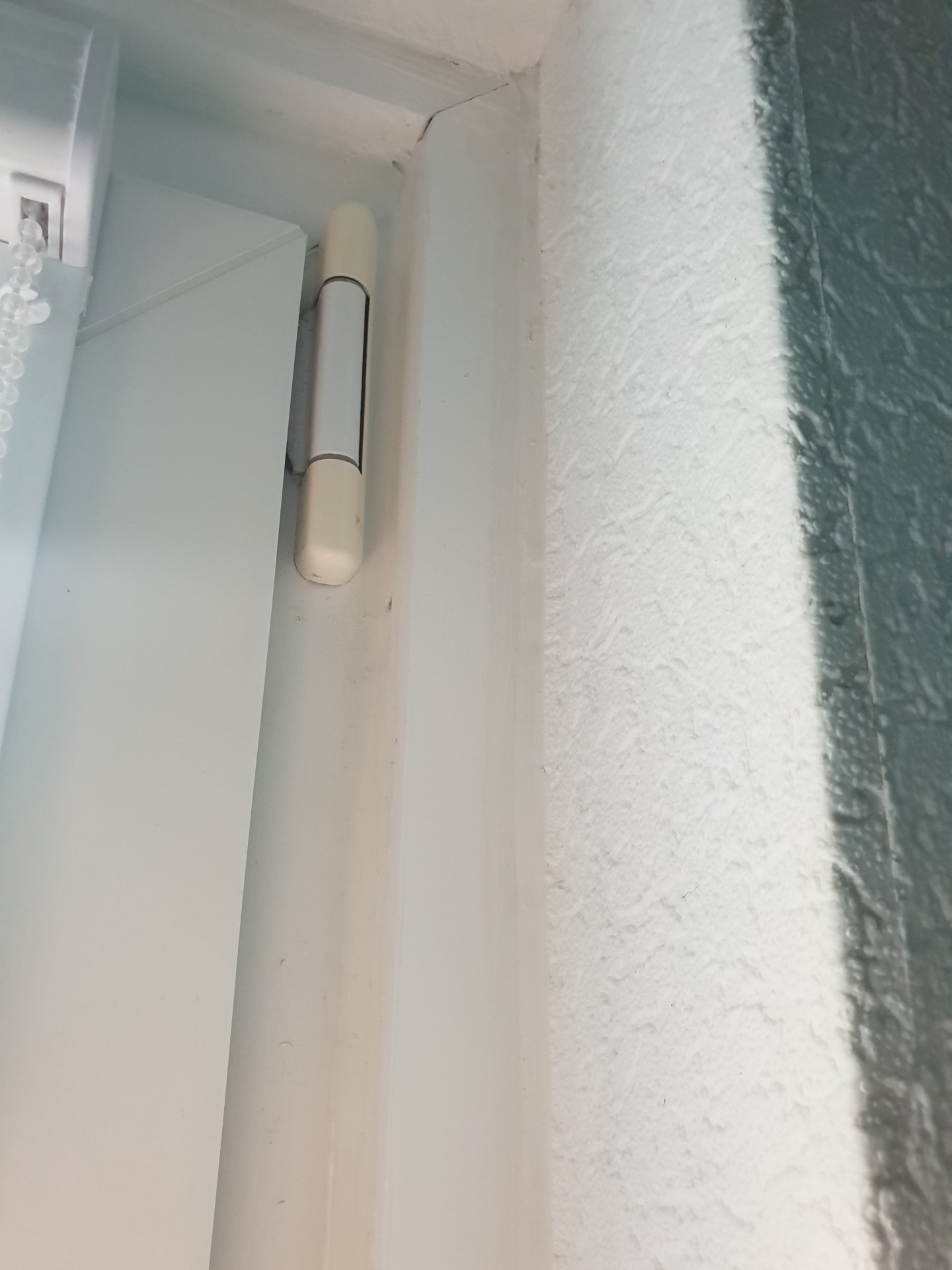

    Ich glaube ja, dass es eine typische Sanierungslösung ist bei der ein kleineres Fenster in die Rohbauöffnung eingebaut wurde und daher die Abdeckwinkel zum Putz zum Einsatz kamen. Ich würde innen die Winkel entfernen und wenn dann nicht voll ausgeschäumt wurde dies noch nachschäumen. Dann von Innen Fensteranschlussband kleben und die Leibung ca. 1cm dick auf den Fensterrahmen putzen. Falls der Putz zu dick wird, dann eventuell noch mit Putzträgerplatte unterfüttern.
    Das sollte den Schallschutz schon etwas verbessern.
    Darum bitte wirklich mal ein Foto von innen von der Seite mit den Scharnieren

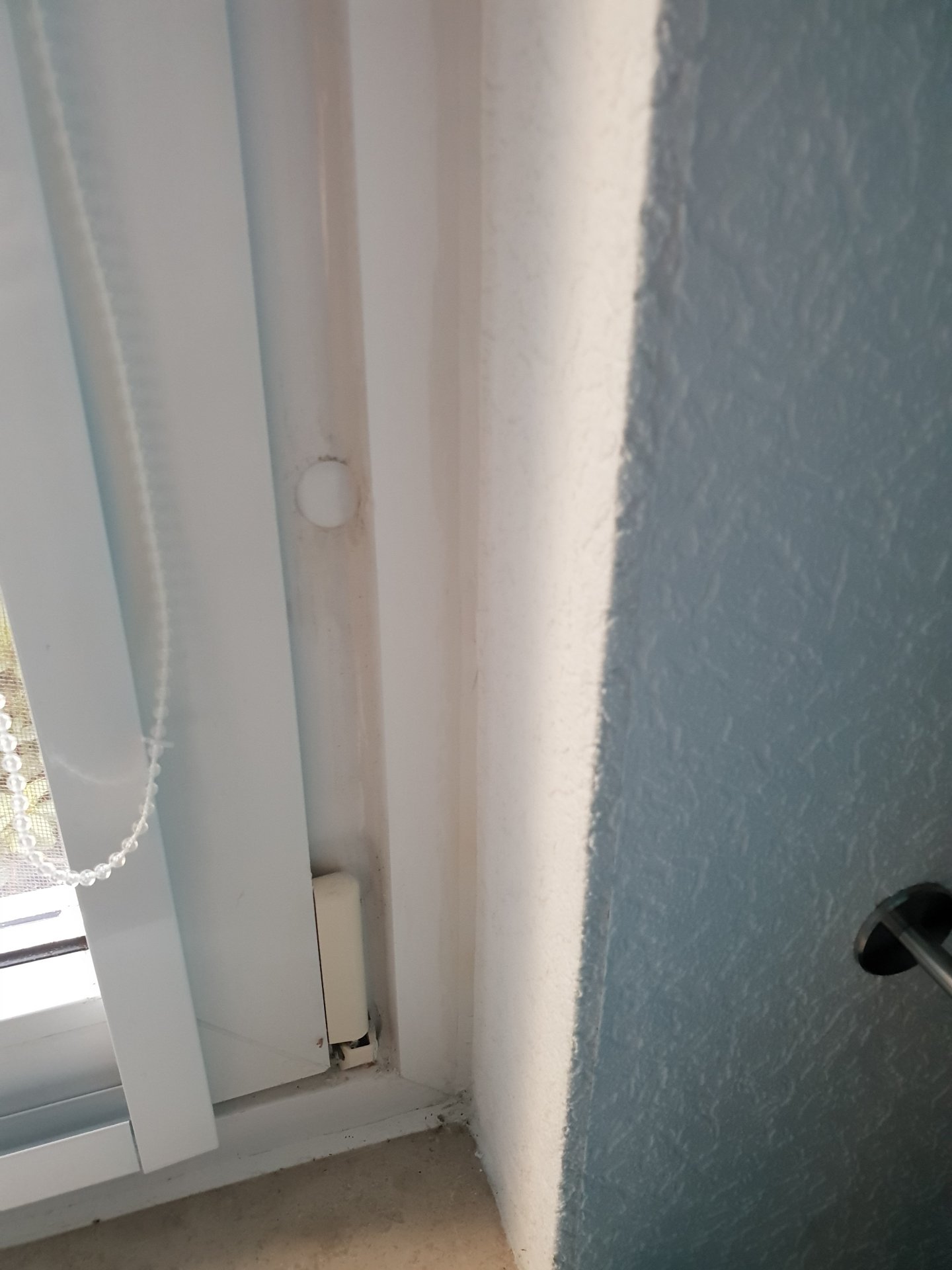

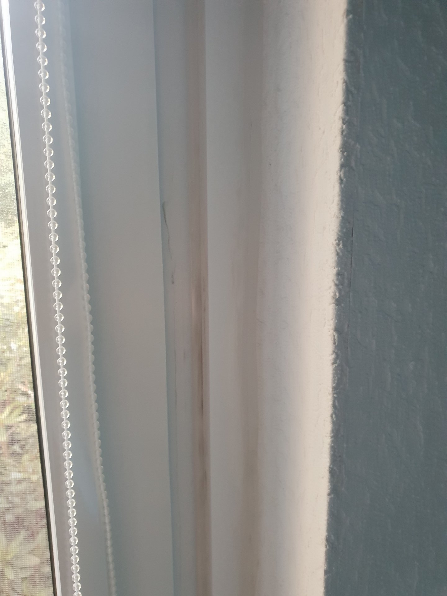

    Hier sind die Fotos, wenn du meinst das das hilft. Kann die Leiste leider noch nicht abnehmen da die eigentliche Renovierung erst in ca. 1 1/2 Wochen ist und ich sonst keinerlei Abdichtung in der zeit hätte. Und da es die letzten Nächte schon teilweise sehr frisch war würde ich es vermeiden wollen die früher als nötig zu entfernen.

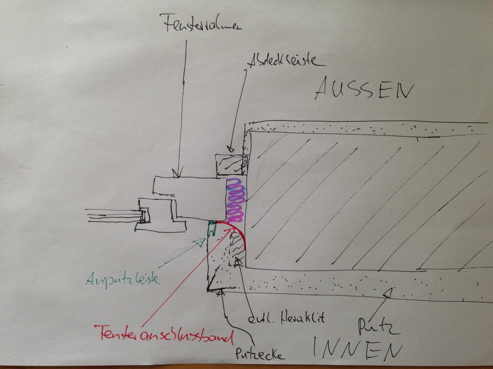

    Ok ist genau, wie ich vermutet hatte. Also die Leisten sind ja nur Dekoration. Wenn es dann soweit ist da würde ich diese entfernen. Nur bei der unteren Leiste wäre es spannend ob das Fensterbrett bis an Fenster geht oder nur bis zur Leiste.
    Also folgende Arbeitsschritte:
    - Leisten ab
    - Dämmung zwischen Rahmen und Fenster kontrollieren ggfs. Mit Wolle oder Bauschaum ergänzen.
    - Lücke von Fensterrahmen auf Putz mit Fensteranschlussband (das rosa-farbige) überkleben, dabei Fensteranschlussband min 1cm auf Rahmen kleben.
    - Anputzleiste genau neben das Klebeband auf Rahmen kleben.
    - Leibung verputzen, ggfs mit Heraklit die Dicke ausgleichen, so dass nur 1cm Putz. Du musst also auch an der Leibungsecke neue Putz-Eckprofile setzen.
    - Malern
    adios Schallproblem.

    Also das mit dem kleben des Fensteranschlussbandes habe ich verstanden die Anputzleiste daneben Kleben? Also noch weiter auf den Rahmen? Bekomme ich das dann noch mit einer normalen Blendleiste aus dem Baumarkt überdeckt? Könnte schwierig werden oder? Hab mir auch einige Videos angeschaut wegen der Anputzleiste aber verstehe nicht so ganz wie die genau angebracht wird weil die ja ein u-profil hat, wird dieses in die fuge gedrückt? Und wie soll das dann klebetechnisch halten? Das Fensteranschlussband wird dann auch vom Rahmen in die Fuge rein geklebt bis auf die andere Seite der Wand und klebt durchgängig auf der Rückseite? Dann würde die Anputzleiste darauf ja Kleben und es wird ein Schuh draus sofern die Anputzleiste dann komplett in der Fuge versenkt wird aber die soll ich ja komplett dämmen? Oder hab ich das hier irgendwie falsch verstanden? Irgendwie erschließt sich mir das noch nicht wie hier hier dann einen glatten Anschluss an das Fenster bekomme..
  17. #17 Fabian Weber, 01.09.2018
    15.968
    6.262
    Ich mal Dir gleich ein Bild, Blendleiste ist ja dann nicht mehr nötig.
  18. #18 Fabian Weber, 01.09.2018
    15.968
    6.262
    So muss dat aussehen.

    achso jetzt hab ich das verstanden aber dann muss ich ja richtig aufputzen auf das Fenster, auch muss ich gucken ob ich da überhaupt genug Platz habe eigentlich ist mir das zu aufwändig. Dachte man füllt einfach irgendwie den Zwischenraum noch mit speziellen Schaum auf oder so und setzt dann ein Kompriband in der richtigen dicke, Blendleiste vor und fertig. Sicher gebe ich dir Recht wird das mein Schallproblem dann nicht so effektiv wenn überhaupt lösen wie deine Lösung aber der Aufwand ist mir hier einfach zu groß, auch weil ich nur die Tapete rund um das Fenster ab machen und erneuern wollte und nicht gleich die ganze Wand wenn ich da dann noch anputzen muss.
    Aber trotzdem danke für die ausgezeichnete Hilfe bis hier hin. Wenn ich das richtig verstanden habe dann ist das Kompriband auch nicht schlimm wenn ich dieses verwenden würde wegen evtl. Schwitz- und damit auch Schimmelstellen. Dann würde ich mir das mal anschauen wenn ich die Leisten ab habe und dann entweder mit Schaum nacharbeiten oder aber einen Teil davon entfernen und dann mit Kompriband auffüllen und mit einer Blendleiste versehen.
