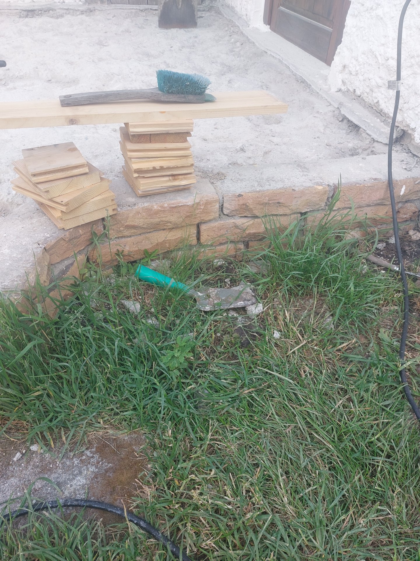

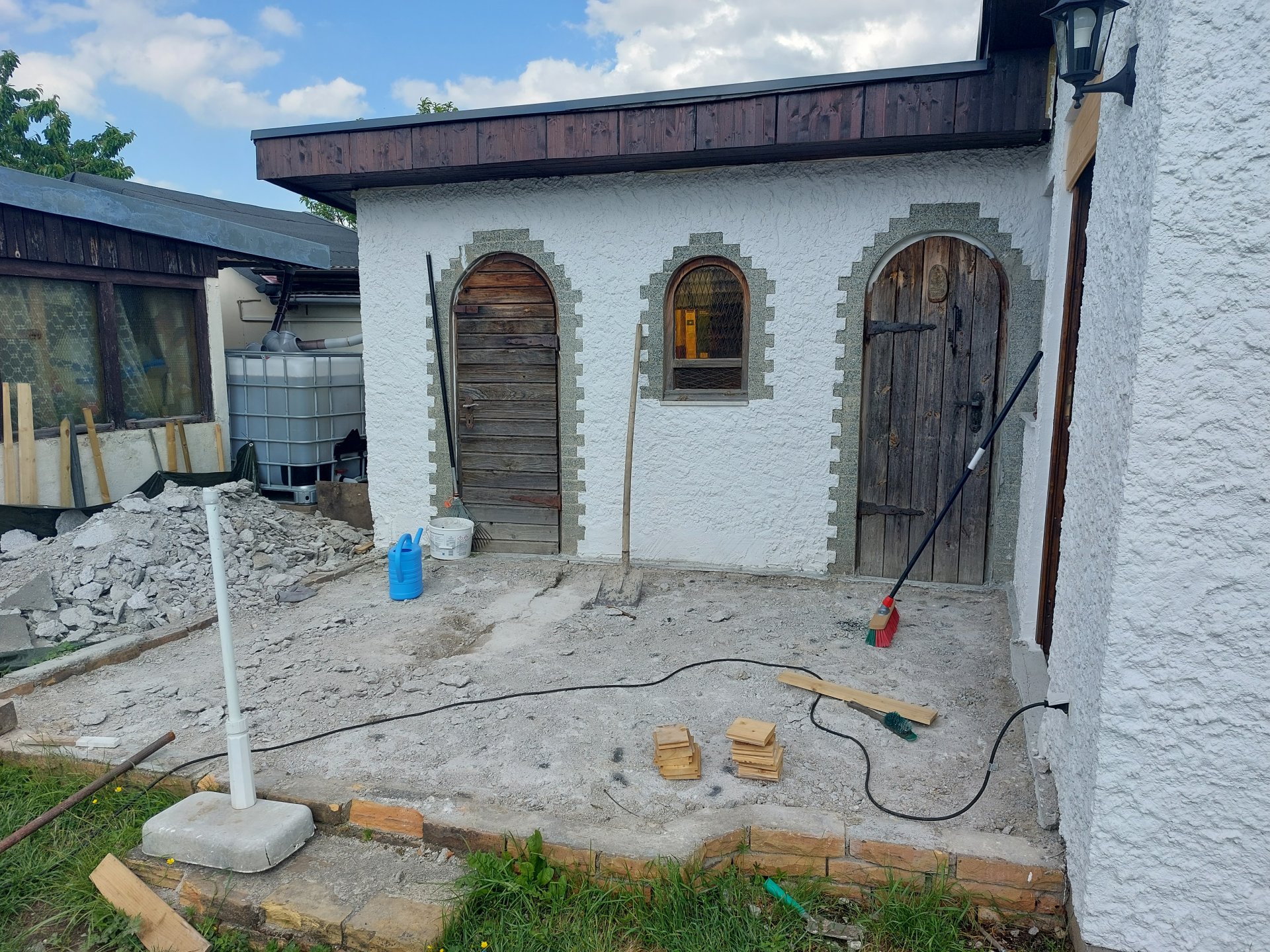

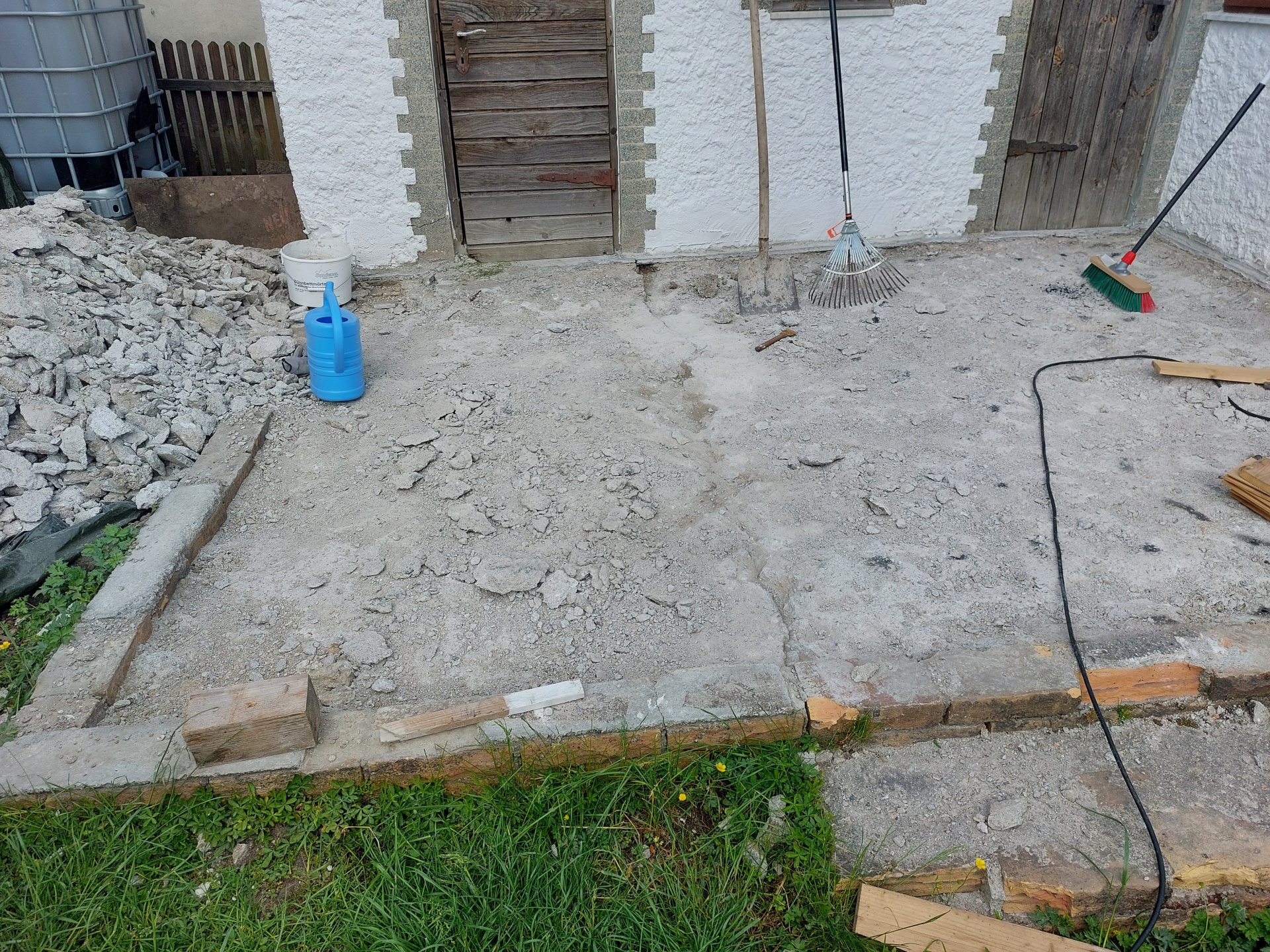

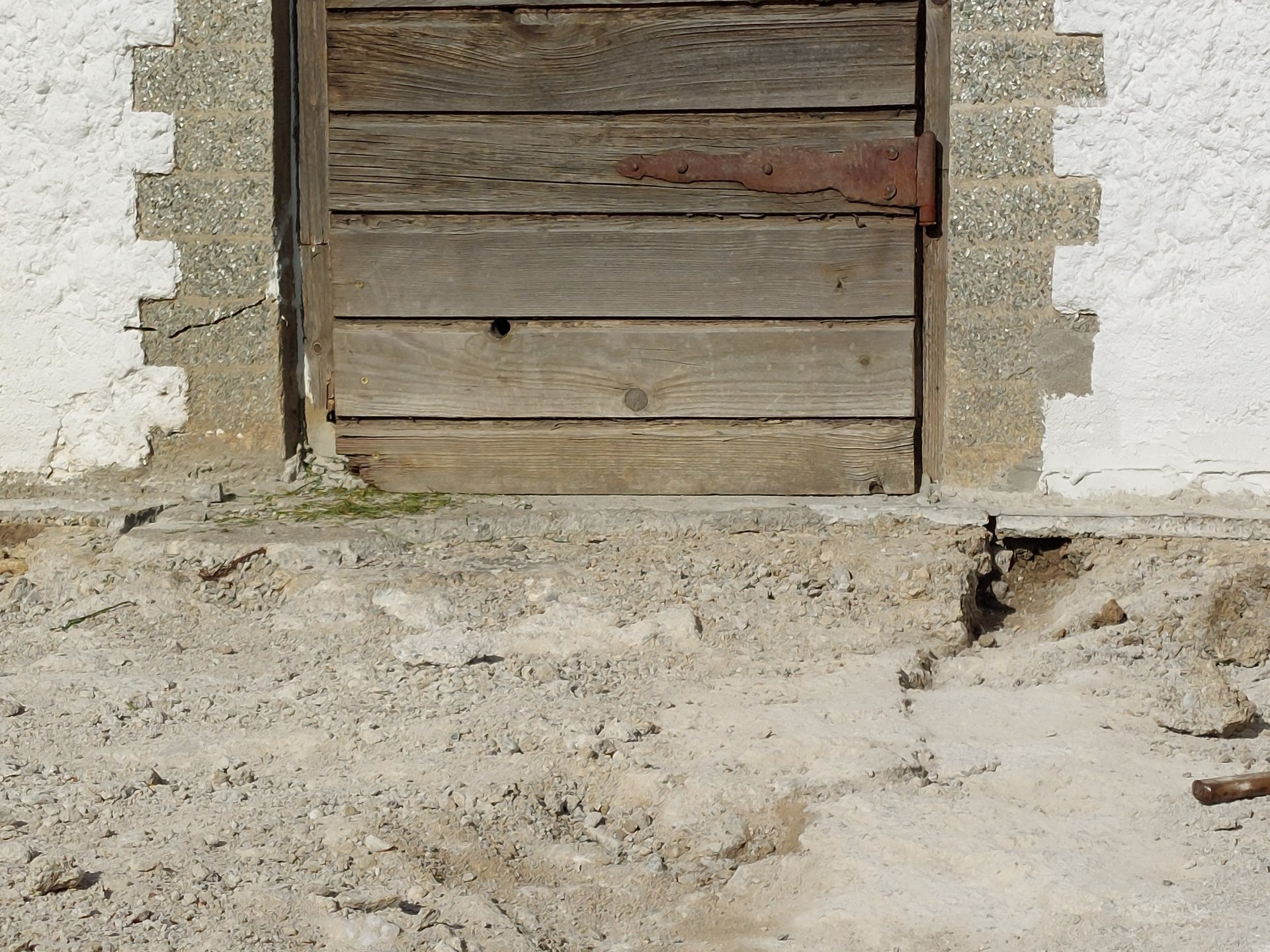

    Hi, ich habe den Garten meiner Eltern im jämmerlichen Zustand übernommen...
    Der ganze Bau ist von 1983 und aus Gasbeton sprich ytong.
    Die Laube steht auf einem Streifenfundament und links die beiden Türen sind klo und ganz links ist der schuppen...
    Wir wollten jetzt ein Holz oder wpc Terrasse auf die olle Betonterrasse setzen das Problem ist aber das Schuppen und klo kein richtiges Fundament haben und Wasser+ Wühlmäuse sich knapp 40jahre austoben durften.
    Nun geht ein Riss komplett durch die Betonterrasse 20cm massiv Beton ohne Bewährung bis durch den Schuppen.
    Es scheint sich aber nicht weiter abzusenken der jetzige Zustand ist seit min 5jahren unverändert.
    Wie soll ich jetzt vorgehen, damit wir lange Freude an der neuen Terasse haben...?
    Muss die alte Betonterrasse komplett weg?
    Das Regenwasser wird jetzt aufgefangen und mit dem Mäusen befinde ich mich auf Kriegsfuß....

    Eigentlich ideal für eine schöne Holzterrasse, wofür aber die Aufbauhöhe fehlt.

    Ja dachte ich mir ist ja noch nicht fertig, schau mal bitte das erste Bild an 3 Ziegelsteine übereinander so hoch ist die Betonplatte zum Teil ist der Beton blau, habe schon ein leihgerät bosch abbruchhammer mit 40 Joule geschrottet.....
    Wieviel Höhe brauche ich für die unterkonstrucktion?

    Ich würde für die gesamte Terrassenhöhe 70mm rechnen. Minimum - In Abhängigkeit von der Bodenplatte (eben oder nicht)
