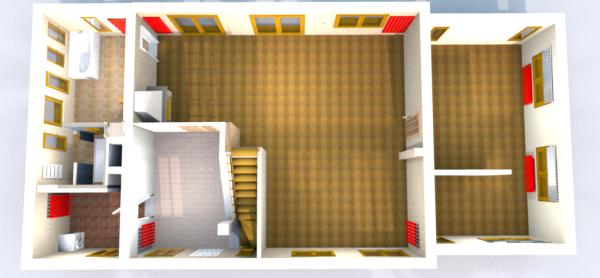

    Hallo Ihr lieben,
    Ich bin gerade mit meiner Frau am Sanieren unseres neuen Hauses BJ. 1930.
    Folgende Angaben können wir mitteilen..
    33cm Mauerwerk + 16cm WLG 032 Dämmung = U 0,32
    Fenster mit U 0,7
    Dachdämmung 24cm mit U 035
    Wohnfläche 160m² Erdgeschoss zzgl. 60m² Dachfläche als Gästebereich.
    Anbei auch ein Foto der Grundrisse mit den rot markierten Heizkörpern.
    Wohnzimmer 3 Heizkörper = 6KW
    Bad Fußbodenheizung + 1 Heizkörper = FB? + 0,8KW
    Hauswirtschaftsraum 1 Heizkörper = 1,3KW
    Flur 1 Heizkörper = 2,6 KW
    Schlafzimmer 2 Heizkörper = 5,2KW
    = ca. 16KW + FB Bad? (Werte nicht bekannt)
    Da wir uns gerade nach Wasserführende Kamine umschauen, sind wir auf ein sehr Interessantes
    Angebot gestoßen.
    Nennleistung: 23 kW
    Leistung wasserseitig: 20,7 kW
    Leistung luftseitig: 2,3 kW
    inkl. 1000L Pufferspeicher ohne Warmwasseraufbereitung
    inkl. Regeltechnik und Rücklaufanhebung für 2000€ neu und ungebraucht.
    Geplant ist eine komplette Heizungsunterstützung (Gastherme noch nicht vorhanden - sofern nötig), die das komplette Untergeschoss beheizen soll.
    Das Obergeschoss soll nur Frostsicher beheizt werden bzw. bei Besuch erwärmt werden.
    Da wir noch keine genaue Vorstellungen von den Leistungen solcher Kamine haben,
    fragen wir uns, ob der Kamin überdimensioniert ist, bzw. der Pufferspeicher zu klein ist?
    Generell waren wir es gewohnt, in unseren alten Mietshaus ohne Heizung und nur mit einen Kamin (17 KW Luftseitig) ohne Wasserführung den kompletten Winter durchzuheizen.
    Es wäre für uns schon, wenn wir das im neuen Haus genauso beibehalten könnten, nur halt etwas moderner.
    Was würdet Ihr uns Vorschlagen zum Thema Wasserführender Kamin inkl. Puffer für unser Haus.
    Liebe Grüße
    krille28

    Was soll denn das für ein Teil sein?
    Dieses stark unsymmetrische Verhältnis ist sehr ungewöhnlich.
    Aber der Preis sagt, daß das Ding entweder vom Laster gefallen ist oder Importschrott ohne Zulassung...
    Das wird hier wohl niemand verbauen und abnehmen.
    Was das Gebäude angeht: Es kommt auf die Heizlast an, nicht auf die Leistungen der Heizkörper.
    Gibts dazu schon eine aktuelle Berechnung?

    Ich sehe nur Fragezeichen. :confused:
    Bsp.:
    Das passt hinten und vorne nicht. Alleine die MiWo hätte bereits einen U-Wert unter 0,2W/m2K
    Unter welchen Betriebsbedingungen? Abgesehen davon interessiert das im Moment ganz und gar nicht.
    Was daran "interessant" sein soll verstehe ich nicht. Auf den ersten Blick sieht es eher so aus, dass es sich um eine Zusammenstellung handelt, die kein vernünftiger Mensch so planen würde.
    Ich würde zuerst einmal den Reset-Knopf drücken. Dann richtig planen lassen, und ich kann Dir jetzt schon sagen, dass Du deutlich mehr auf den Tisch blättern musst.

    ich vermute, er meint nicht U, sondern lambda...
    ...da braucht's aber ordentlich Aufheizreserve, die von der Heizung abgedeckt werden muss...!

    Wenn das Haus wirklich so gut gedämmt wird (die Wände haben sicher kein U=0,32W/m²K sondern werden besser als 0,23W/m²K sein, Dach könnte noch Untersparrendämmung gebrauchen, wird die Kellerdecke gedämmt?), wird das Obergeschoß -unbeheizt- nicht unter 15°C abkühlen. Bei der Dämmung hat das höchstens eine Heizlast von 8kw. keinesfalls 16kW. Ich hänge mich nochmal aus dem Fenster und sage, daß Ihr nicht mehr als 10000kWh/a brauchen werdet. Was wollt Ihr da noch mit dem Ofen sparen?
    Die kleinste Therme mit 10kW wird dicke reichen. Laßt doch den ganzen wasserführenden Ofen weg. Wird billiger und weniger kompliziert.
