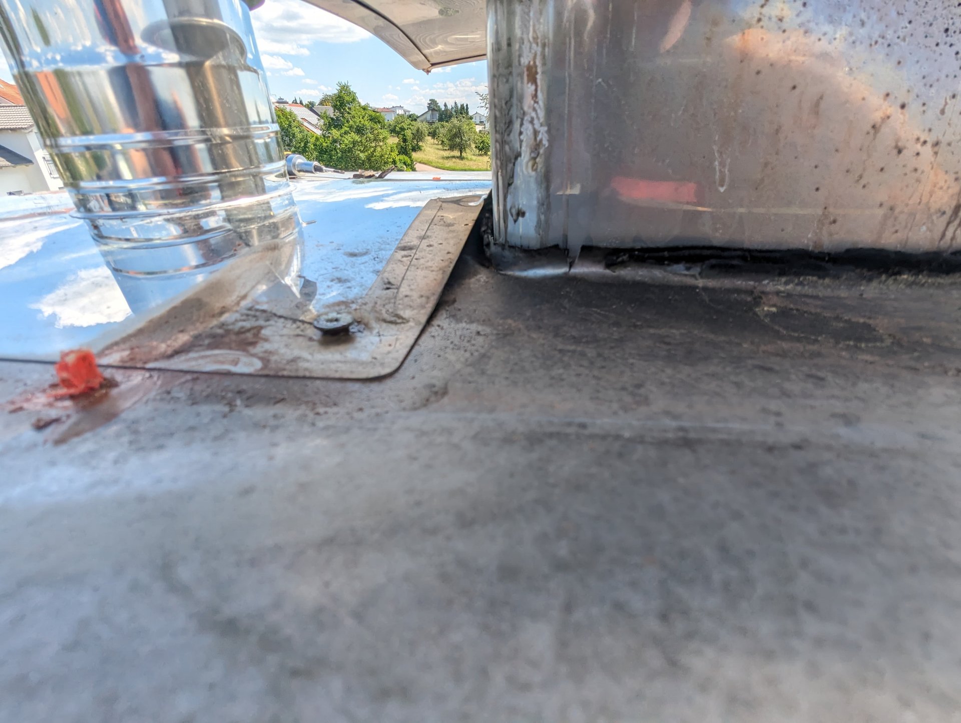

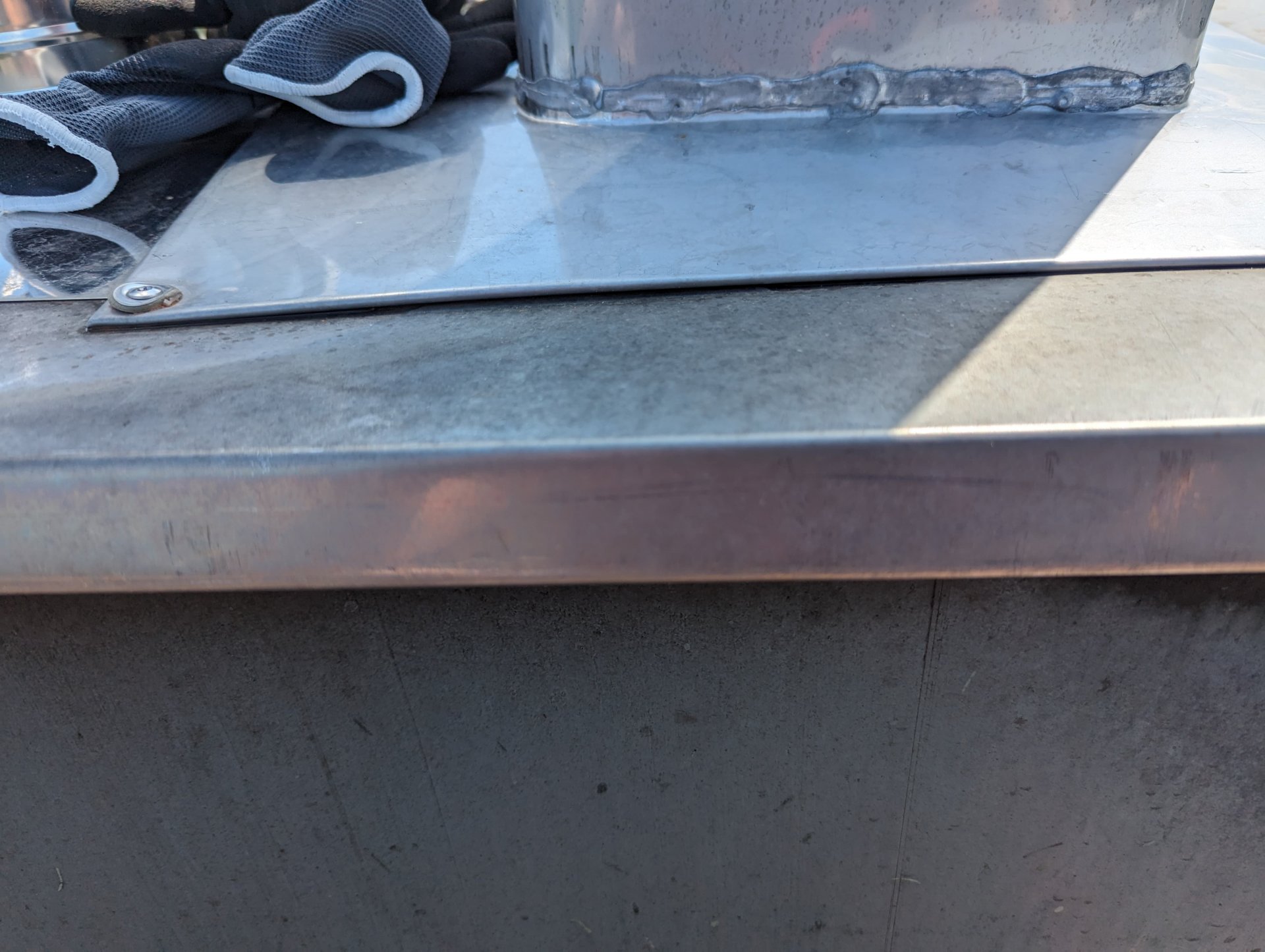

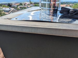

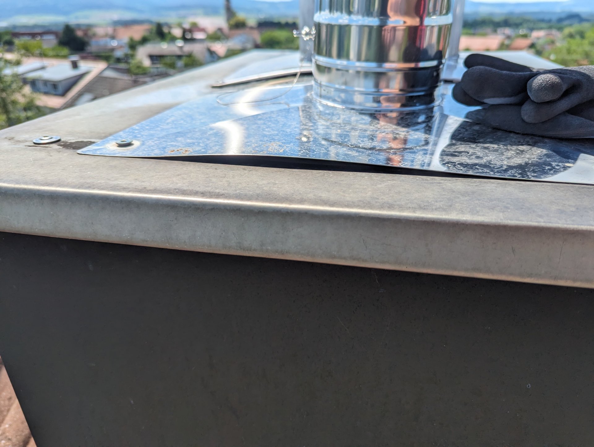

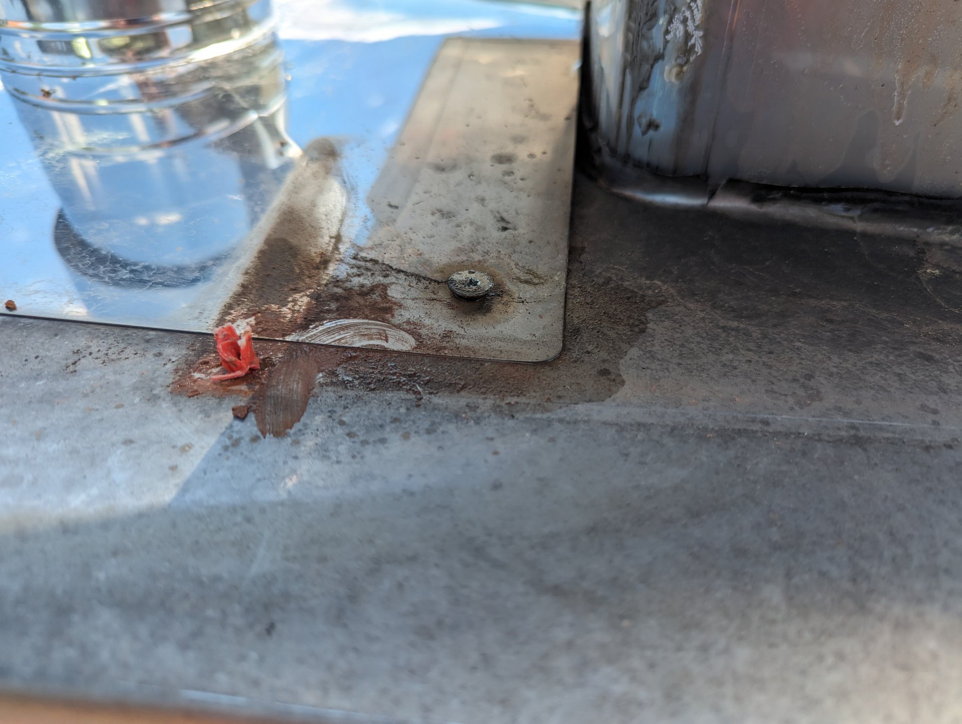

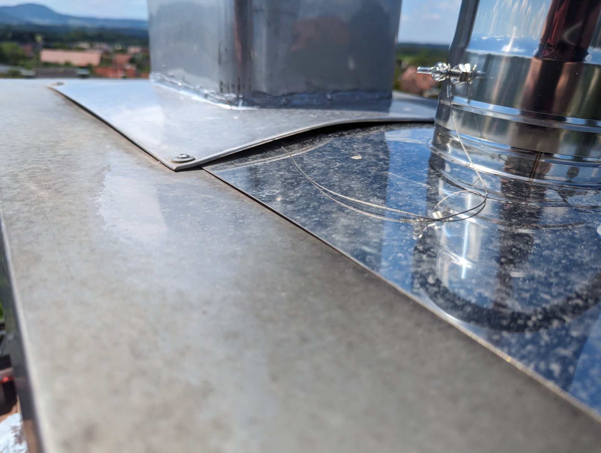

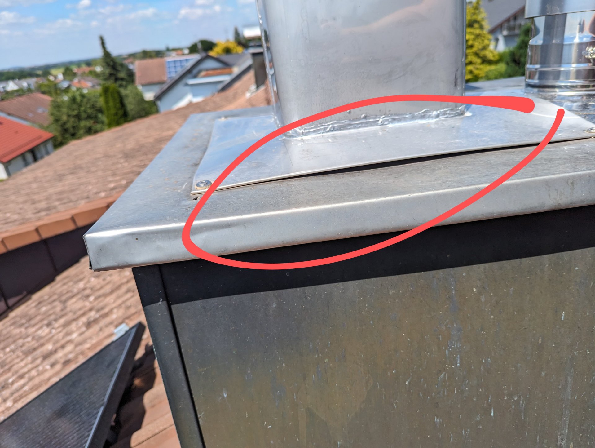

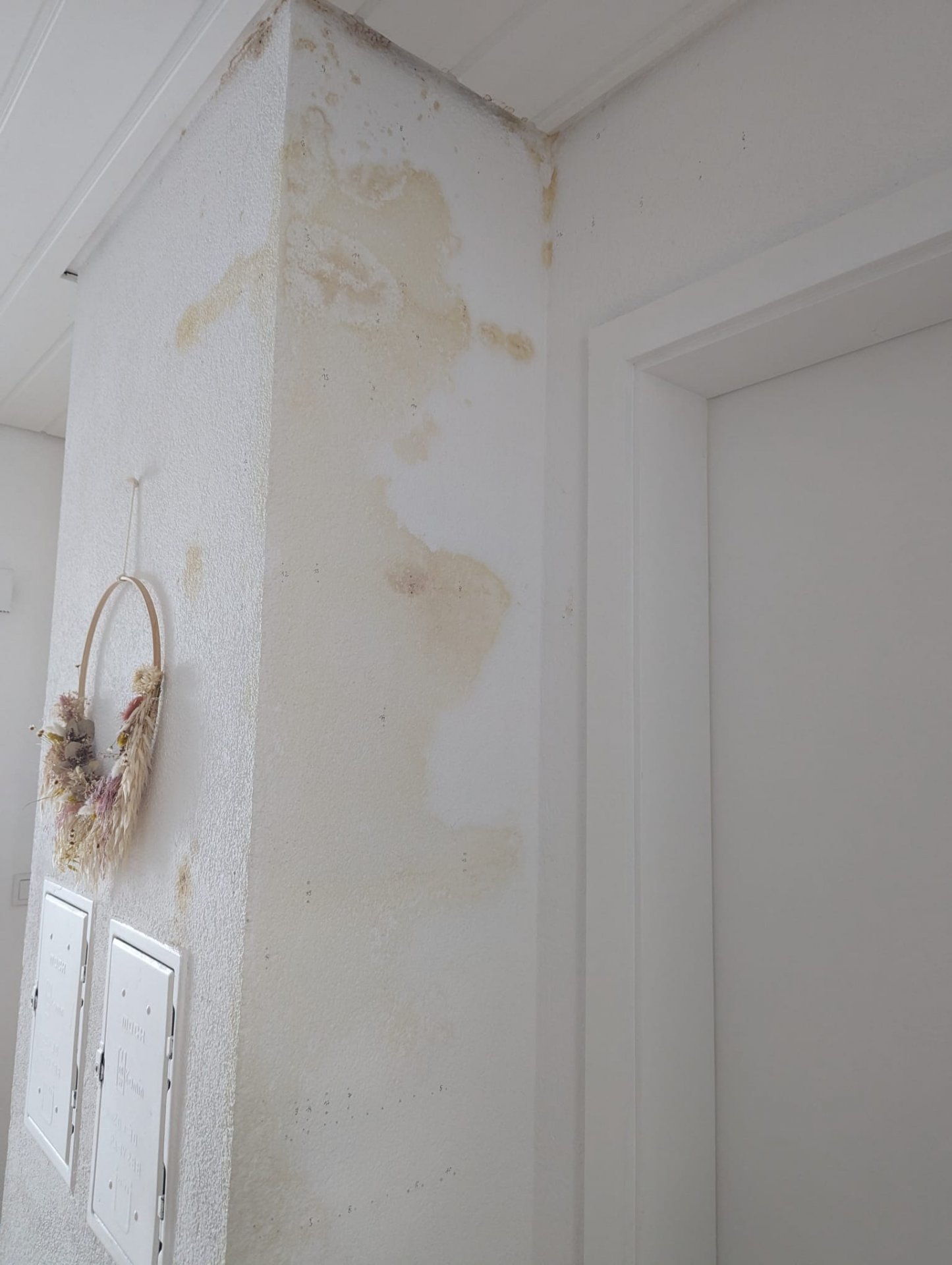

    ich hoffe, ihr könnt mir bei einem Problem mit unserem Kamin helfen. Nach unserer Rückkehr aus einem zweiwöchigen Urlaub stellten wir fest, dass unser Kamin gelb verfärbt war und eine hohe Feuchtigkeit aufwies (siehe Bilder). Dieses Problem ist neu für uns, da wir in den sechs Jahren, seit wir das Haus besitzen, nie ähnliche Probleme hatten.
    Zur Information: Unser Haus wurde 1990 gebaut. Im November haben wir unsere alte Ölheizung durch eine neue ersetzt. Dabei wurde auch ein neuer Einsatz in den Kamin eingebaut und eine neue Kaminhaube installiert. Der Kamin verfügt über zwei Schächte: einen für die Heizung und einen für den Kachelofen.
    Nachdem wir den Feuchtigkeitsschaden entdeckt hatten, haben wir sofort einen Schornsteinfeger und einen Dachdecker hinzugezogen. Der Schornsteinfeger meinte, die Feuchtigkeit sei unproblematisch für den Kamin, und der Dachdecker fand keine Mängel am Übergang des Kamins zum Dach.

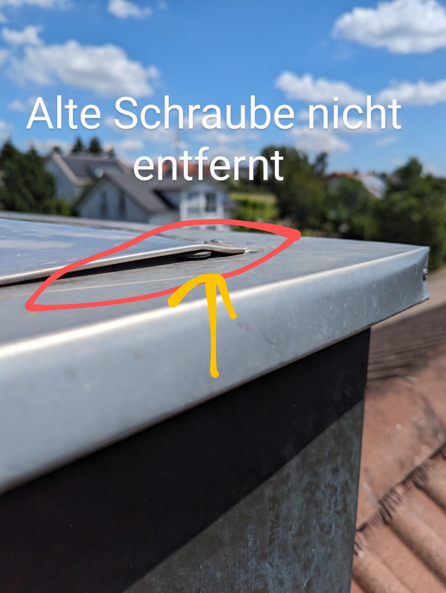

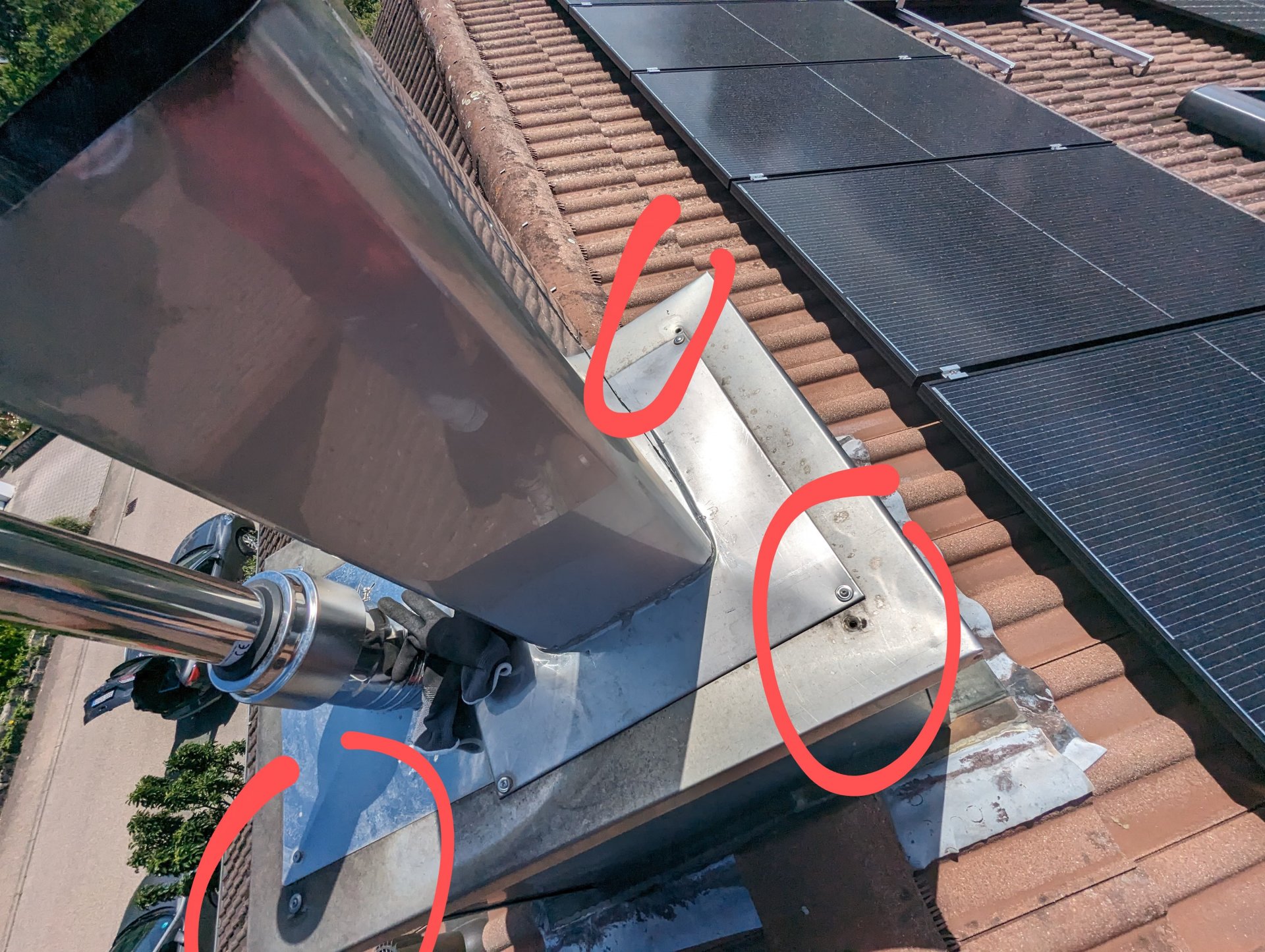

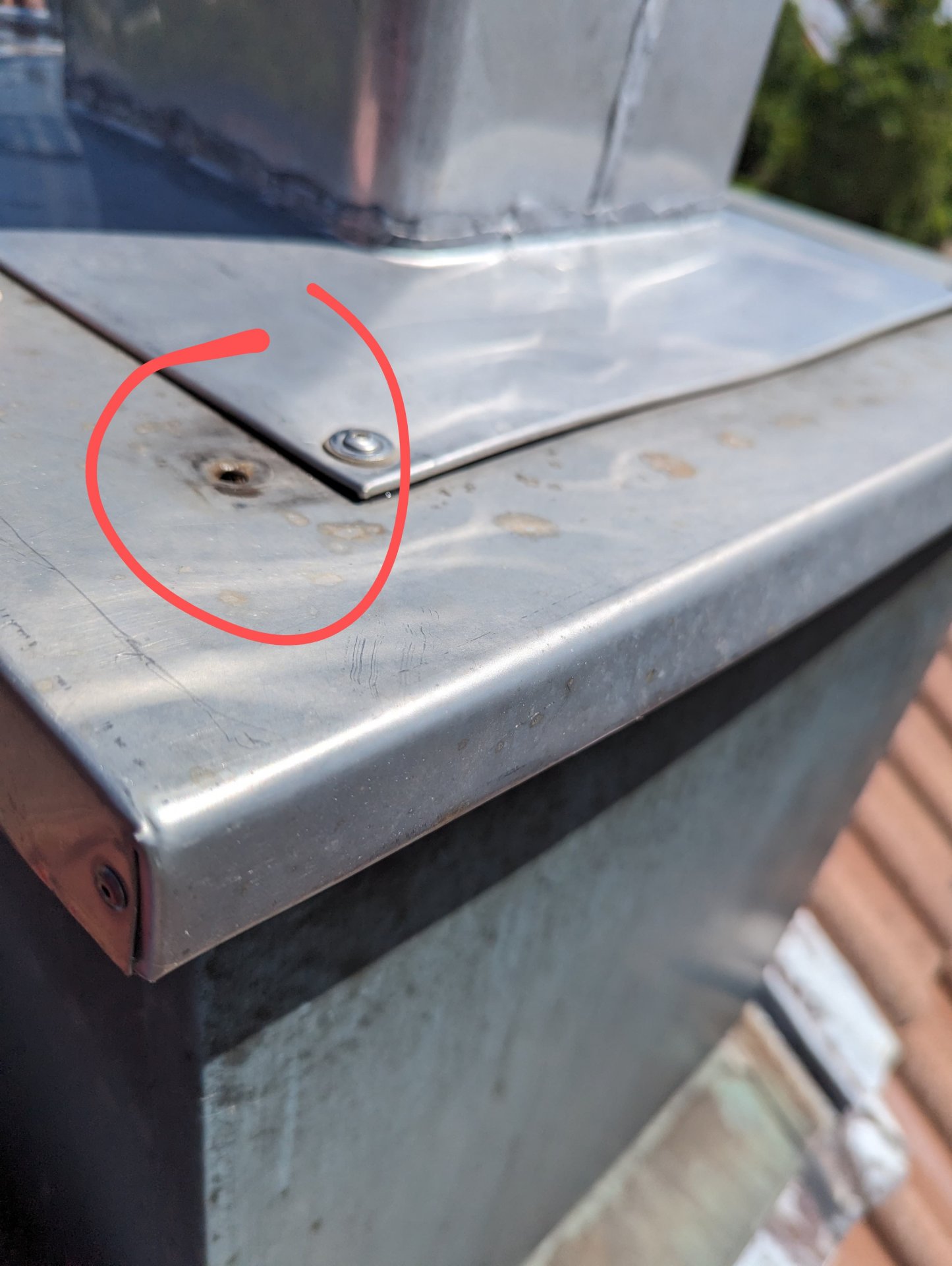

    Allerdings gibt es Bedenken bezüglich der neuen Kaminhaube. Es scheint, als sei sie nicht korrekt montiert oder abgedichtet worden. Auf den Fotos, die ich beigefügt habe, kann man sehen, dass die alten Bohrlöcher offen gelassen wurden, was möglicherweise zur Wasserinfiltration geführt hat. Hauptsächlich ist die Seite des Kamins nass, die zum Kachelofen zeigt, der seit März nicht mehr benutzt wurde, sodass Kondensationsbildung unwahrscheinlich ist.
    Könnte der Schaden wirklich durch die fehlerhaft montierte Kaminhaube und die offenen Bohrlöcher verursacht worden sein? Ich würde mich über eure Meinungen und Einschätzungen sehr freuen.

    Über den Murks braucht es keine Debatte.
    Du hast zweizügig , beide mit Edelstahl innen? Hier fehlt einfach die Abgastemperatur, hinzu kommt Wassereintritt von oben, etwas Kondensat fällt immer an in Kaminen jeglicher Art , dieser Effekt wurde nun verstärkt.
    Ja, in Kombination deiner jetzigen 'Nicht Heiz Periode ' und stümpferhaften Ausführung der Verwahrung.

    Genau, es gibt zwei Züge: der Kachelofenzug enthält keinen Einsatz. Im Heizungszug war ursprünglich auch keiner vorhanden, jedoch wurde ein Einsatz im Zuge des Heizungsaustauschs installiert. Dieser ist nicht aus Edelstahl, sondern aus weißem Kunststoff wie ich gesehen habe.
    Vielen Dank für Ihre Antwort. Ich werde nun den zuständigen Heizungsbauer kontaktieren.
