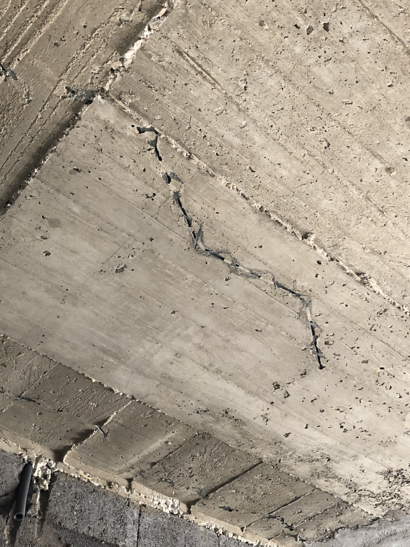

Diskutiere Hilfe !! Beton Decke im Beton- und Stahlbetonarbeiten Forum im Bereich Neubau; Guten Tag , Unsere Decke ist heute fertig und ausgeschalt wurden !! Uns ist das dann aufgefallen ? Ist das normal das man die Abstandhalter sieht ?

    War da gerade der Flaschenrüttler kaputt, oder war beim Betonieren nur niemand dabei der wusste wozu das komische Ding gut sein soll?

    Verputzen und dem Herrgott dafür danken, dass es nicht noch schlimmer ist. Vorher aber die Herren nochmal fragen, wieso sie den vollen Preis für eine Arbeit haben wollen die man von billigeren Schwarzarbeitern schöner bekommt.
    Und die großen Wulste frühzeitig abschlagen, je länger man die lässt je schlechter gehen sie ab...
    Nur noch Sicherheitsfrage, wie ist denn die Spannweite der Decke, wie hoch ist sie (Betondicke) und ist das ein normales Wohnhaus und da kommt oben nicht noch direkt ne Mauer oder sonst was schweres drauf?

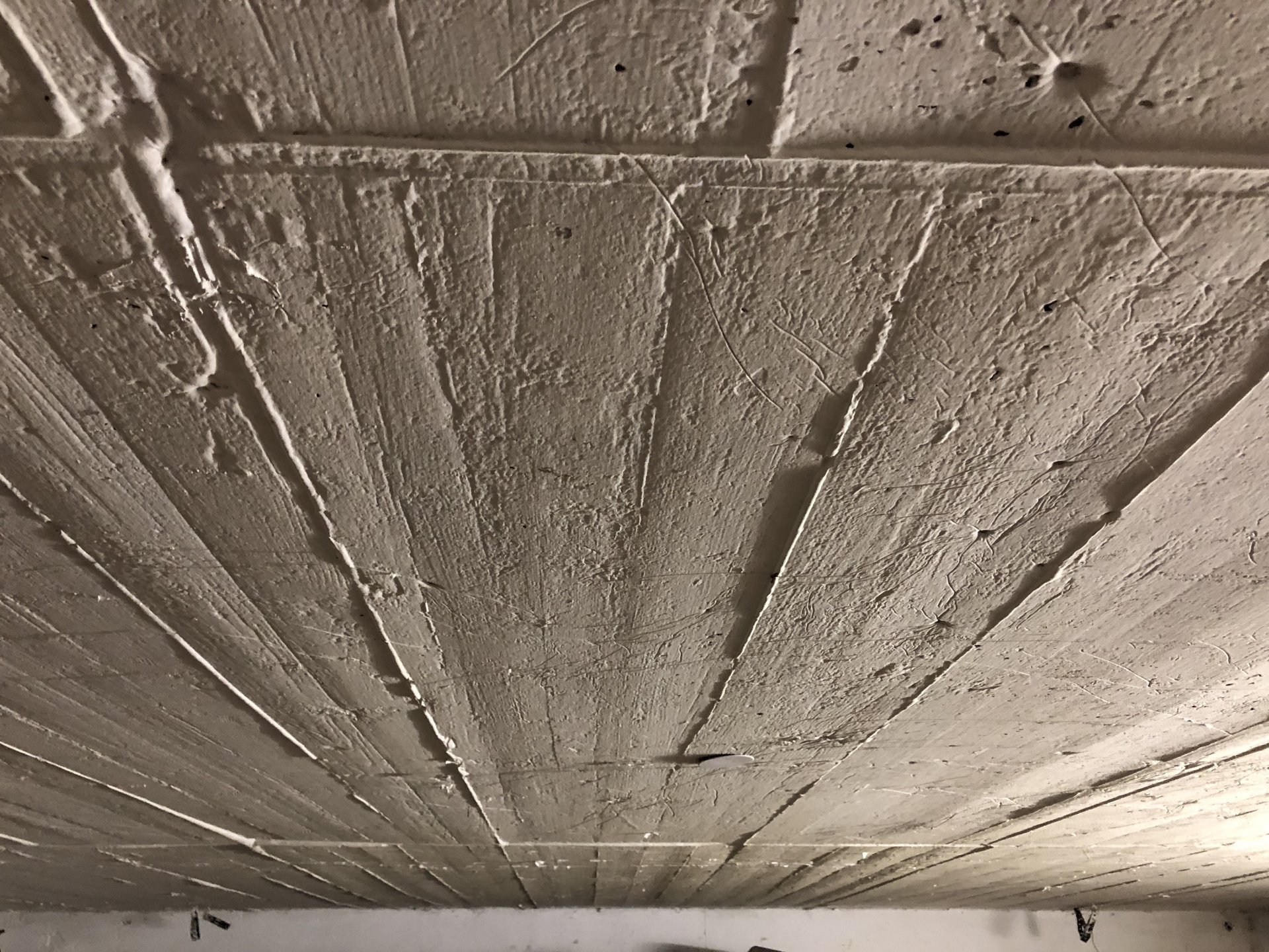

  18. #18 simon84, 29.06.2019
    23.485
    7.029
    Ich stell mal ein Foto von meiner Kellerdecke ein ;)

  20. #20 simon84, 30.06.2019
    23.485
    7.029
    So wie versprochen. Ich denke bei mir geht dann nur noch Abriss und Neubau ?
    Sind teilweise mehrere cm.....
