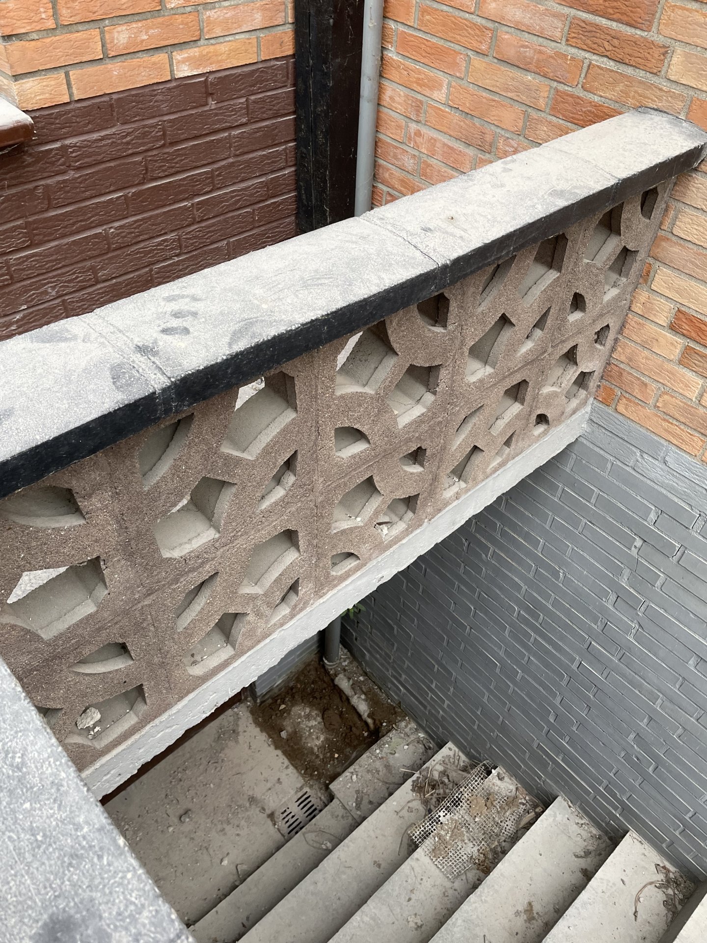

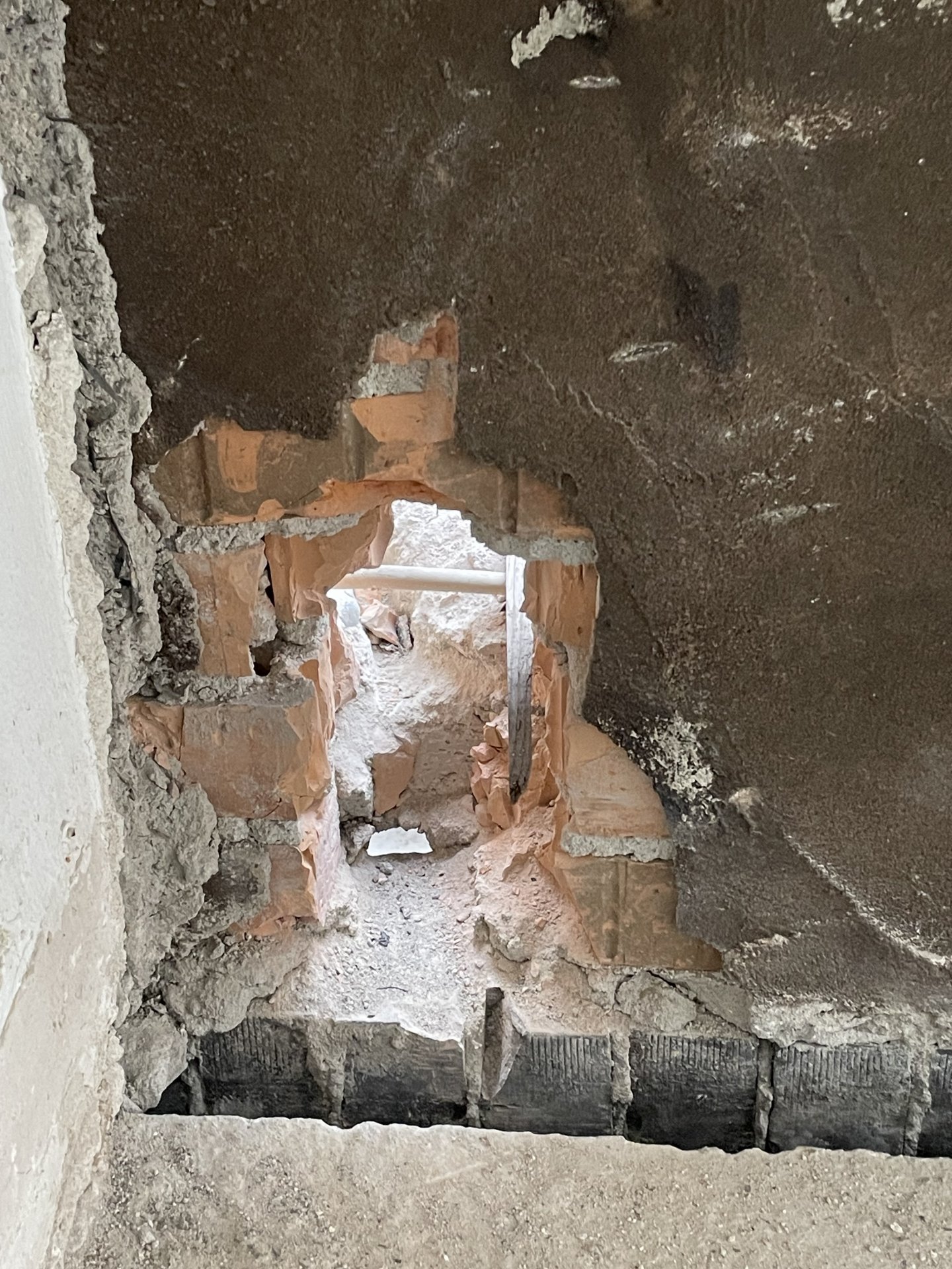

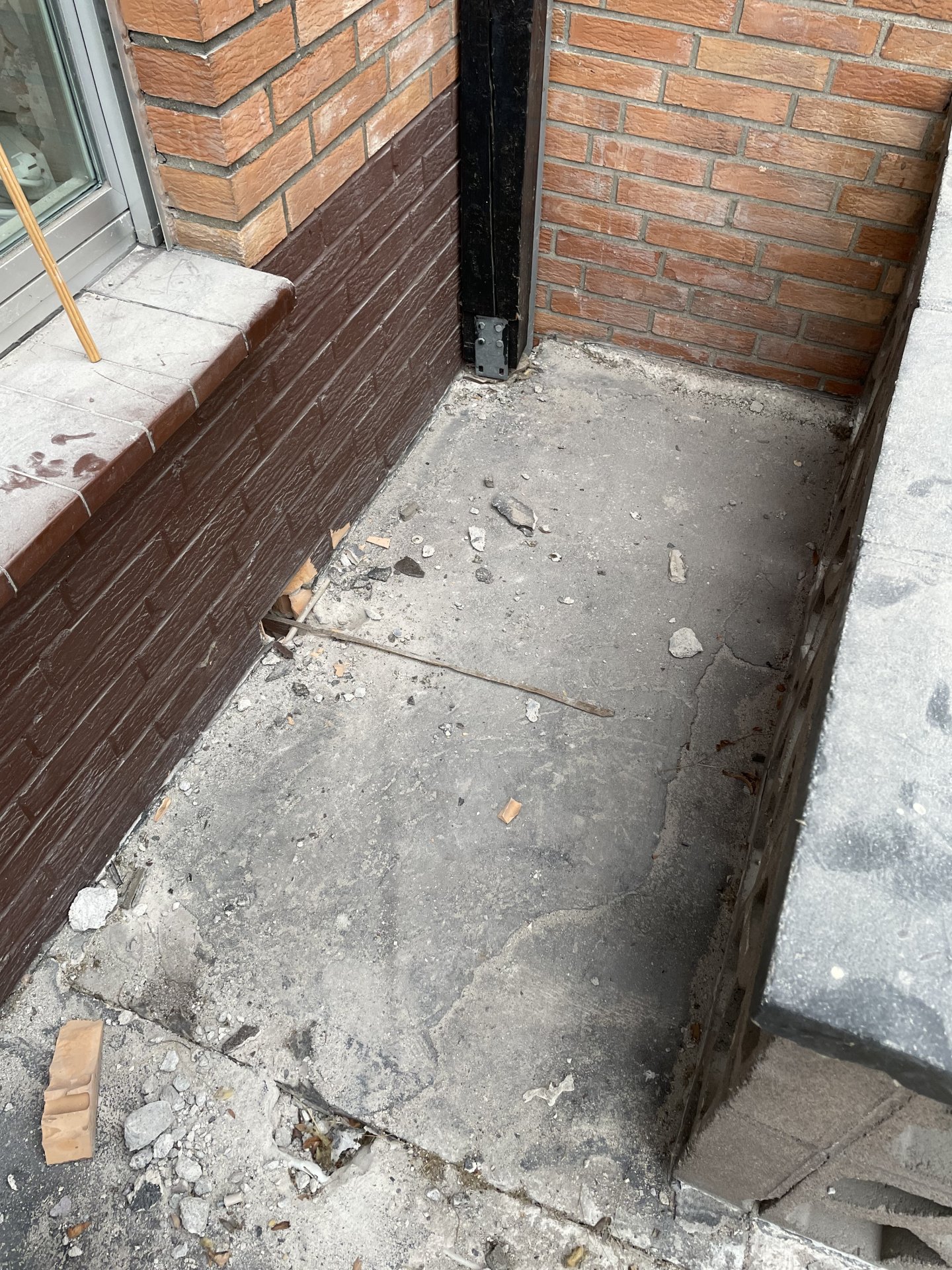

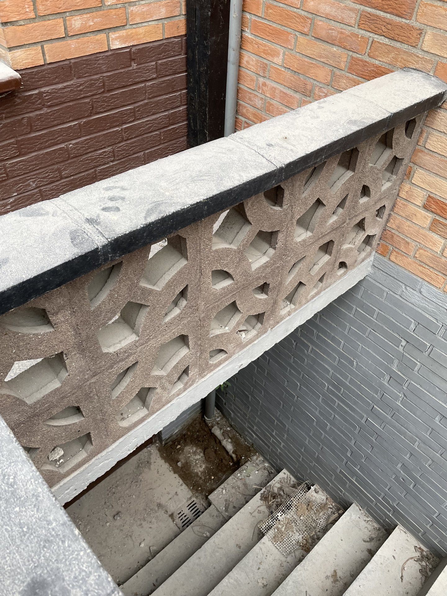

    Ich brauche Hilfe bzw einen Rat oder eine Idee
    Ich habe folgendes Problem. Mein Wohnzimmer schließt an eine Terrasse an, diese Terrasse ist unterkellert. Der Boden hat ein durchgehendes Niveau, bis auf einen Bereich, dort ist ein Betonsturz ca 120x90x13cm. Dieser wurde aufgelegt und dient der Kellertreppe als Überdachung. Leider befindet er sich ein Stück vor dem zukünftig bodentiefen Fenster (mit Raffstore). Das künftige Bodenniveau übersteigt das Betonpodest nicht (Innen: Fußbodenheizung, Estrich, Bodenbelag), zudem wollten wir draußen ein Stellager mit Fliesenplatten noch auflegen. Im restlichen Teil der Terrasse wäre das kein Problem, nur das Stück mit dem Podest wäre das Problem.
    Das Rollo würde ebenfalls mindestens 5cm in der Luft hängen.
    Schwierig zu verstehen, ich hänge ein Bild bei.
    Mein erster Gedanke: Podest weg. Problem, dann hab ich vor dem Bodentiefen Fenster ein Loch bis in den Kellerabgang. Zudem würde das künftige Geländer bis an das Fenster gehen. Doppelt doof und hässlich.
    Mein zweiter Gedanke: Abschleifen (mit Gefälle). Um auf das Niveau des künftigen Innenbodens zu kommen wären das etwa 4 cm, dann hab ich draußen aber noch keine Abdichtung und keinen Bodenbelag. Somit müsste ich 7-8cm abschleifen, keine chance, dann bricht es ja durch..
    Die Wand bis zum Ende des Podests erweitern kommt für uns nicht in Frage!
    Ebenfalls möchten wir das Fenster auch nicht höher einbauen.
    Auf der Terrasse befindet sich aktuell 13cm Estrich, der natürlich nur bis an das Podest rangegossen wurde und dadurch alles jetzt erst zum Vorschein kam :( Der Estrich sollte weg und dann sollte iHv Innenboden draußen ein neuer Aufbau stattfinden.
    Hat jemand eine Idee?
