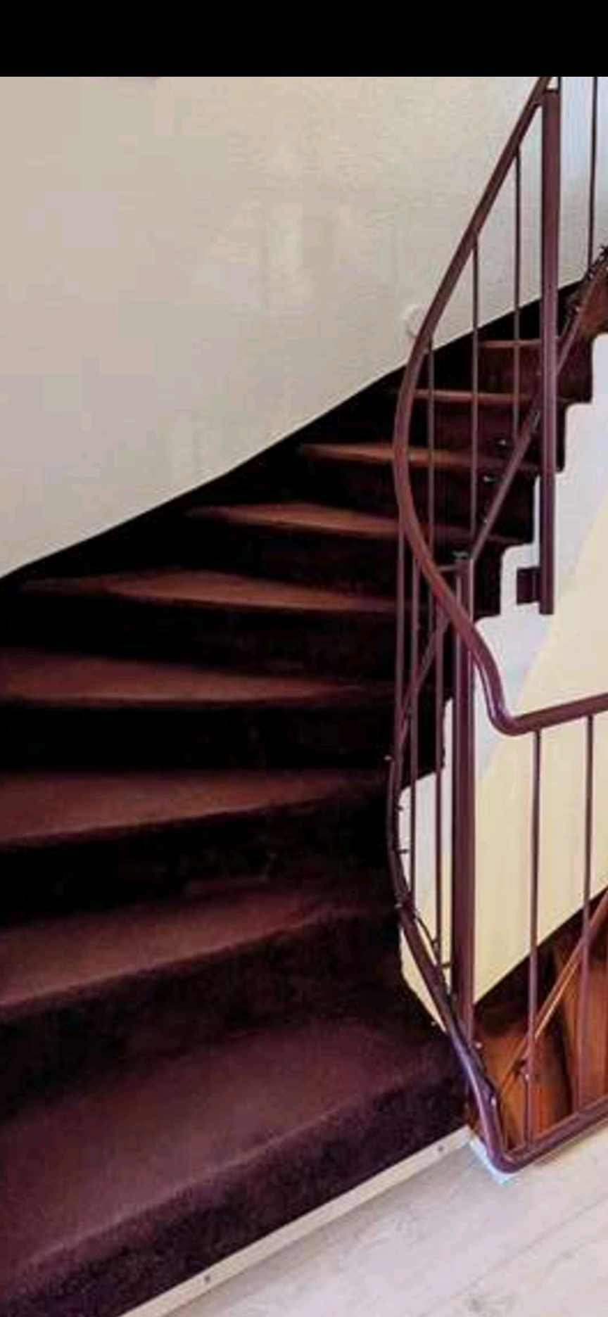

    Wie im Bild zu sehen haben wir hier zum einen eine Betontreppe mit Teppich beklebt. Diesen wollten wir sehr gerne loswerden. Rausmachen kein Problem.
    Aber was dann? Eigentlich war der Plan hier alles schön mit Vinyl zu belegen. Aber...auf dem Bild sieht man auch sehr gut, dass die Stufen vorne jeweils abgerundet sind. Das bedeutet man müsste jede Stufe wohl erstmal "auffüllen" damit man nen ordentlichen Unterbau des Vinyls hinbekommt, sonst wäre da ggf Luft zwischen Belag und Beton!? Der Aufwand ist doch enorm und die Kosten erst recht. Bessere Ideen? Das ist die wichtigere Geschichte.
    Zweitens die kleinere Geschichte..ist da dieses Geländer was wir gerne weiß machen würden. Muss man hier unbedingt schleifen, Grundieren, wieder Schleifen, weiß machen.. oder gäbe es da noch andere Möglichkeiten?

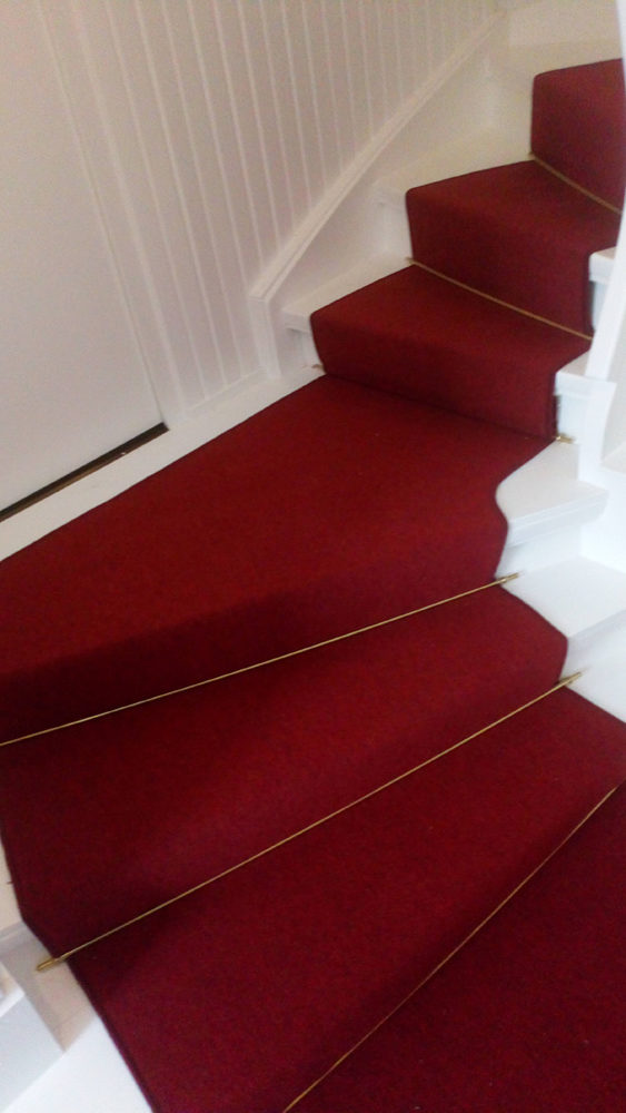

    Teppichläufer mit Teppichstangen
    Oder

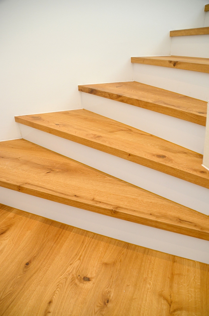

    Trittschufen mit Holz belegen

    Oder Fliesen. Oder so etwas wie beton ciré.

    Trittstufen mit Holz belegen scheint nicht so schlecht zu sein. Aber: Was tun wenn durch die hohe Aufbauhöhe das Ganze dann nicht mehr unter die Treppengeländer passt siehe Bild. Da ist teilweise nur 1-2 cm Platz...
    Und noch ne Frage: Diese genannten Winkel-Profile/ Winkel Schienen für Vinyl meint ihr das ergibt die benötigte Stabilität an den runden Kanten??
    Links zu den Optionen wenn vorhanden werden natürlich auch sehr gerne genommen..

    Mit Holzstufen bekommst du vermutlich mit der Auftrittshöhe Probleme. Die tragen zu dick auf. Dann besteht Stolpergefahr.

    Ich würde auch Holz bevorzugen.
    Zur Not auch dünne Platten im Bereich 20mm.
    Geht das nicht, fallen auch Fliesen flach. Das wäre Plan B.
    Dann bleibt nur: Teppich weg, alles abkratzen und abschleifen. ggf spachteln. Und irgend ein Epoxy Zeugs drüber.
    Auf Rutschsicherheit muss man halt achten. Zur Not klebt man noch was gummiartiges drüber. Vermutlich gibts das sogar fix fertig zum zuschneiden mit doppelseitigen Klebeband drann.

    Du musst eher auf die Boden-/Aufbauhöhe achten, sonst gibt’s Stolperfallen bei der letzten Stufe.
    Werden die Flure auch um z.B. 20 mm erhöht, würde es ja wieder passen.
    Du darfst nicht nur die Treppe betrachten!

    Wie es auf dem Foto aussieht, sind die Podeste belegt. Weiß nur nicht ob das alt oder neu ist.
    Dem Stil und Charakter der Treppe entsprechend, kannst nur Teppichläufer, Holz oder rutschsicheren Anstrich / Beschichtung nehmen ....
