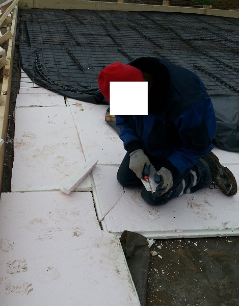

    Das zeug war kein Styropor sondern Styrodur... Wie gesagt ich schau nachher mal nach der beschreibung von dem Zeug !

    @ TE
    Ich möchte Dir nichts Böses aber Deine Haltung kapiere ich nicht. Ihr gebt ein Schw.....geld für Euren Hausbau aus und sowas läßt Du Dir gefallen?
    Merke:
    Alles was opotisch gefrickelt und kacke aussieht, kann fachlich nicht korrekt ausgeführt sein. Weil, alles was fachlich korrekt ausgeführt wird sieht auch optisch ansprechend aus. Das zieht sich durch alle Gewerke am / im Haus.
    Bei mir würden die Arbeiter keinen Handschlag mehr machen.

    xps wird es schon sein... nur wie verlegt....:mauer

    Natürlich finde ich es 'ne Sauerei wie das verlegt wurde, wichtig ist mir jetzt vorallem, dass die nicht-fachgerechte Dämmung keine "Folgeprobleme" verursacht, wie z.B. die Statik.
    Ich werde genau nachfragen was da verbaut wurde, falls ich nix mehr auf der Baustelle dazu finde.

    Das soll StyroDUR sein? Dazu passt aber das Bruchbild nicht, dazu passen die weißen Krümel nicht, dazu passt das Stück in der Hand des Maurers nicht.
    Meiner Meinung nach wirst du da ganz böse über den Leisten gezogen!

    Tippe auch ganz stark auf Styropor!
    Die Kügelchen überall...die Zick-zack-Bruckante (wo der Hüne mit dem Knie drauf herumlümelt)..sieht verdächtig nach Styropor aus.
    Gibt diese unter diesem massiven Lasteintrag durch ein männlich herbes Knie schon derart nach (nebst des sich darunter befindlichen, wohl nicht gerade sehr stark verdichteten Untergrundes), so darf kann man sich wohl ansatzweise vorstellen wire sich das Materiall wohl verhält, wenn da einige Hundert Tonnen drauf lasten.
    Im Zweifelsfall wird aber "genaues nachfragen" sicher diese probleme im Winde zerstreuen...au Mann....
    Mal unter uns Klosterschwetsren: Murks gibt es immer mal, immer mal geht was schief, das allermeiste kann man wieder richten.
    Hier aber scheint ein ganz erheblicher Mangel an Fachwissen, gepaart mit Sorg- und Ahnungslosigkeit, einem fachlich nicht gewachsenen Bauherren gegenüberzustehen. Schnell Beton drauf...schwupps schon sieht man nichts mehr. Wird schon werden.
    Gute Nacht.

    @Thomas, Holger; ihr könnt recht haben... sieht wirklich aus wie styropor...

    Ich hab Recht... Ich verarbeite das Zeug bald tagtäglich, Styrodur bricht scharf... Und das ist definitiv Styropor. Das KANN nicht passen, da gehört die Bodenplatte weggestemmt und der ganze Rotz entsorgt. Danach kann man mal von neuem anfangen
