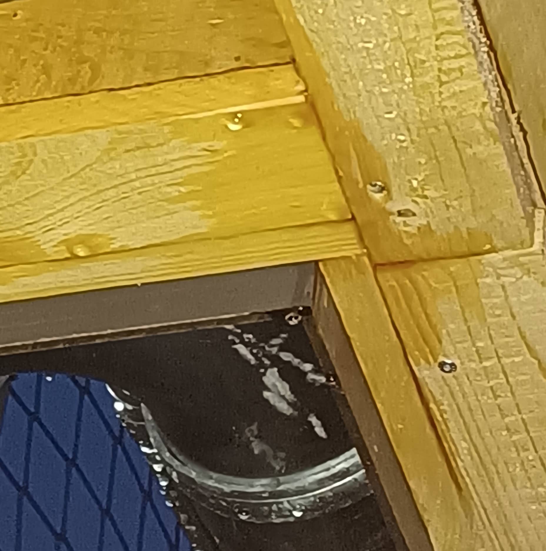

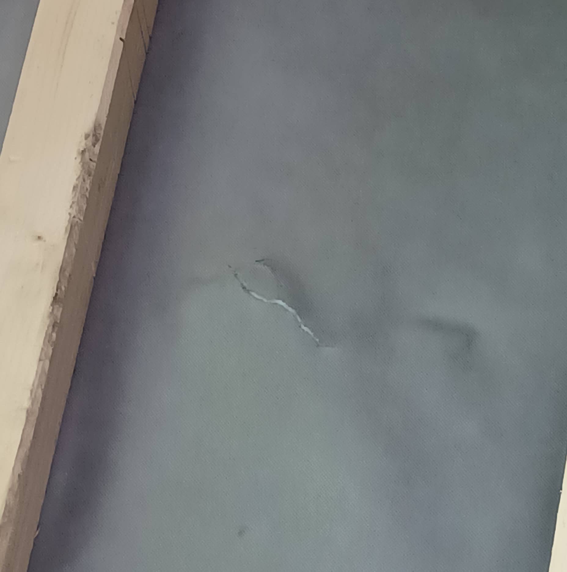

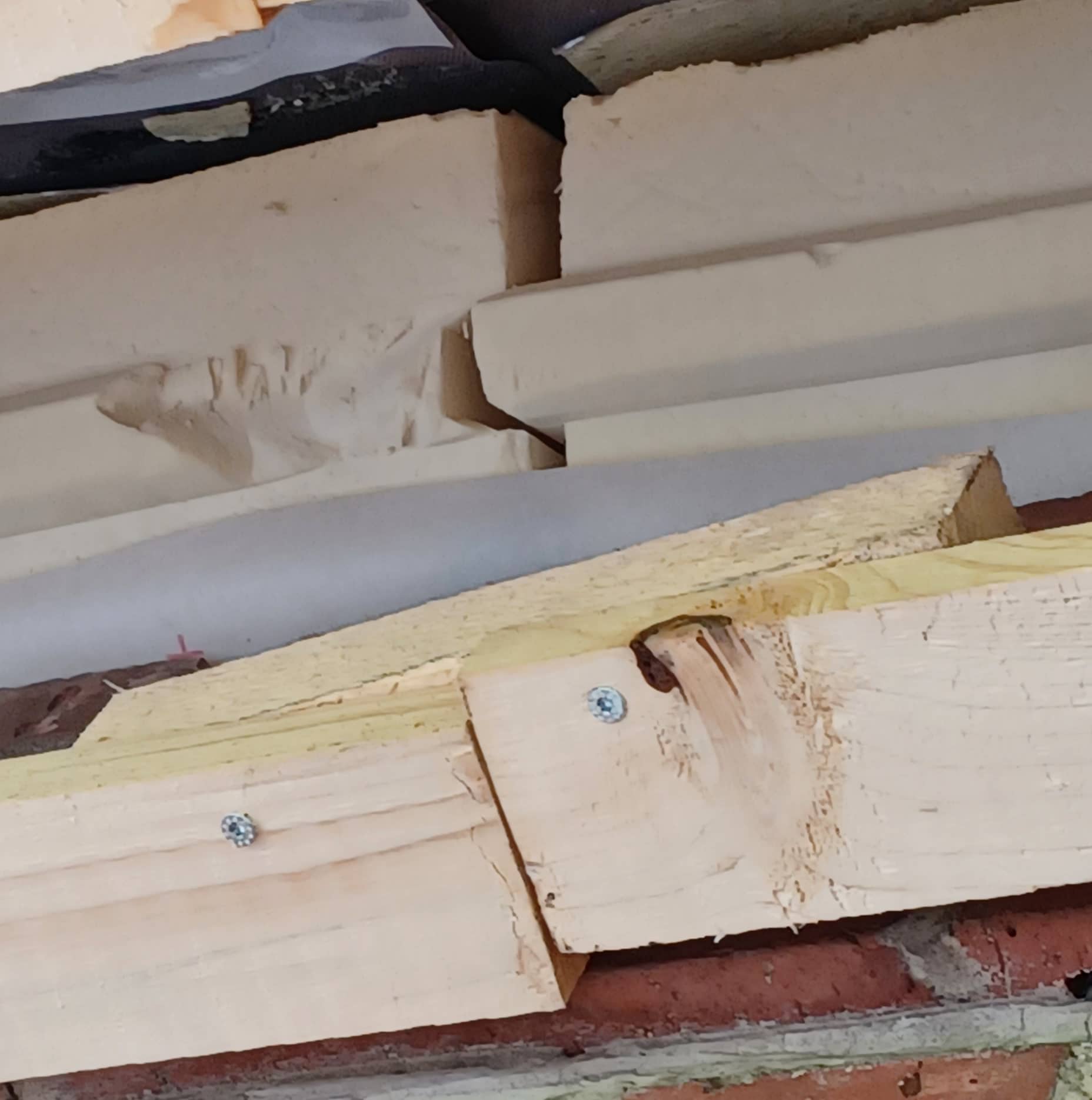

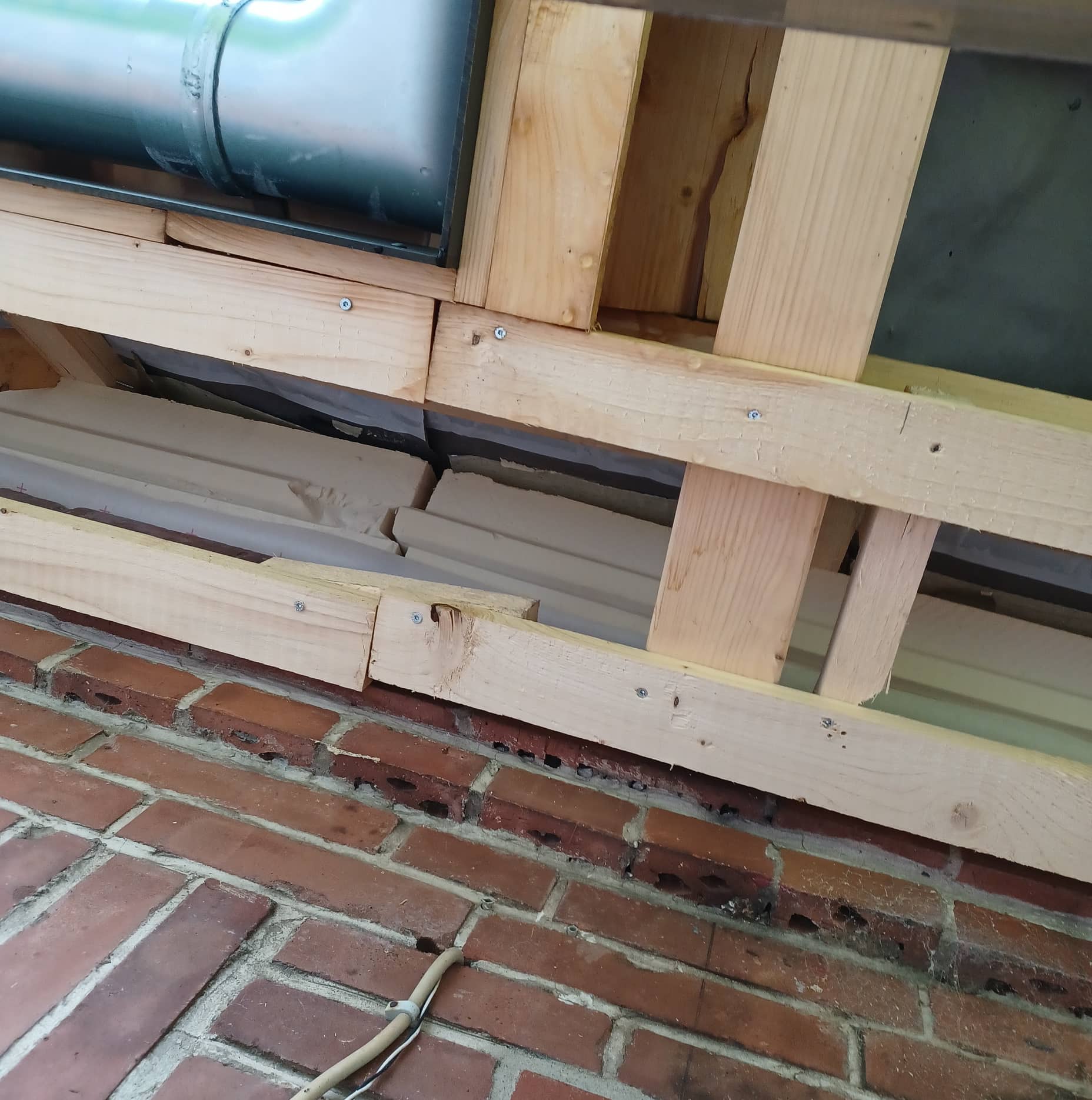

    Guten Abend und Hallo erstmal.
    Wir sind momentan mitten in der Sanierung unseres Daches. Wir sind dabei aber nur noch am verzweifeln.
    Die Firma ist sehr unfreundlich/unzuverlässig oder kommen morgens garnicht ohne bescheid zu geben.
    Das Projekt zieht sich jetzt schon länger als geplant angeblich Leute Krank/Lieferengpässe.
    Könnte ich ja noch verkraften aber mussten bereits mehrfach auf Fehler hinweisen. Diese werden dann nur mit ein schnauben zur Kenntnis genommen.
    Was uns jetzt jedoch extrem Bauchschmerzen bereitet ist die Dämmung. Es ist noch nicht alles verkleidet wodurch man noch ein stück sehen kann. Dies sieht für mich aber nicht richtig verlegt aus?
    Täusche ich mich hier? Was kann ich tun?
    Das das Holz wie ich finde auch sehr minderwertig verarbeitet ist und es irgendwo durchregnet ist hier noch dazu
    Hoffe sehr auf Rat
    freundliche Grüße

    Ich seh keine Dämmung
    Bilder sind immer gut, aber nur Makroaufnahmen bringen nichts

    Ist der einzige Punkt wo ich noch die Aufsparrendämmung sehe, Rest ist bereits verkleidet. Oder werden Bilder nicht angezeigt das du keine Dämmung sehen kannst?

    Sieht für mich so aus als wäre die Fläche nicht eben genug gewesen, um die Recht starren Platten (für Aufdachdammung nehme ich Mal an) in Nur und Feder zu verlegen.
    Wenn's jetzt nur punktuell sein sollte, was passieren kann, würde ich mir keinen Kopf machen.
    Falls überall solche "Lücken" zwischen den Platten sein sollten wäre das durchaus ein Problem. Sinn und Zweck der Dämmung waren verfehlt, da Wärmebrücken geschaffen.
