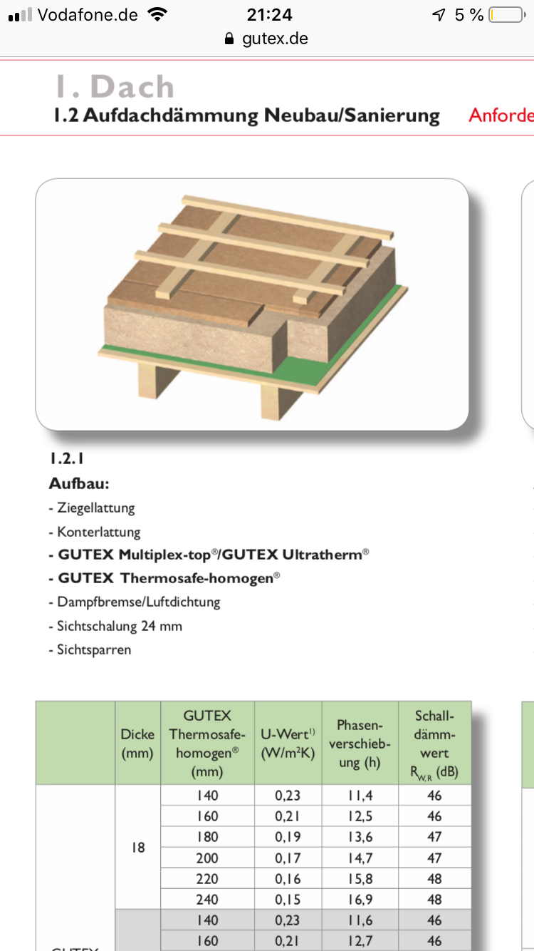

    Hallo liebe Bauexperten Gemeinde,
    meine Eltern haben einen Neubau , dessen Dach folgenden Aufbau hat:
    Sichtdachstuhl von Innen nach Außen:
    Sparren
    Fichte 3 Schichtplatten 20mm dick als Sichtschalung, nicht verklebt
    Alujet JKE Professional Unterspannbahn für Luftdichtigkeit verklebt
    20cm Holzfaser von Gutex
    3cm Multiplex top Gutex
    Wieder Alujet JKE Professional Unterspannbahn überlappend und geklebt
    Abgesehen davon, dass das Nageldichtband fehlt und die Alujet JKE nicht 2x verwendet hätte dürfen, sondern statt dessen eine Dampfbremse, oder die 3 Schichtplatten verklebt hätten werden müssen haben sie folgendes Problem:
    Sie hören Flugzeuge durch die 3 Schichtplatten hindurch. Diese fliegen in 10.000 m Höhe alle 5 bis 10 min über den Ort, der über 100km vom Flughafen entfernt ist.
    Wenn man das Ohr an so eine Platte hält merkt man eindeutig, dass die Geräusche von dort kommen und nicht von den Ziegeln oder Fenstern übertragen werden.
    Es ist nicht laut (ca. 40dB) aber hört sich innen eben genauso an, als würde man draußen stehen.
    Hat jemand eine Idee was da beim Verbau schief gelaufen sein könnte, dass man solche normalen Geräusche ins Haus hinein hört?

    Da habt ihr wohl einen Aufbau gebastelt dessen Resonanzfrequenz genau der Frequenz der Flugzeuge entspricht...
    Blöde Sache.
  6. #6 Hutzelmann, 17.05.2019
    Hutzelmann
    Hutzelmann
    17.05.2019
    11
    Ja das denke ich auch leider , aber mir ist schleierhaft wie der von mir genannte Aufbau da so in Resonanz gehen kann ... da liegen doch dicke Holzfaserdämmplatten drauf die das abfedern sollten ....?
    Durch die Verschraubung auf den Sparren ? Die 5m 3Schicht Platten ? Was kann ich tun ich werde verrückt in dem Haus ...Regen ist aber auch sehr laut ...

    Das Thema sind die schallharten Platten über und unter der Dämmschicht. Zwischen den Platten wird der Schall hin und her reflektiert und wenn da ein Geräusch die richtige Wellenlänge hat, dann schaukelt sich die Schallwelle hoch, wird sozusagen verstärkt.
    Bei 20cm Zwischenraum (und 20°C /1Bar) ist die Resonanzfrequenz 1716Hz (und gerade Vielfache davon).
    Das wegzubekommen ist nicht ganz einfach... Das wird wohl so oder so je größere Aktion.

    Ja das ist klar dass das ne größere Aktion wird , aber was schlägst vor ? Eine von den Schichten runter machen zb die Multiplex Top und was dann statt dessen auf die Holzfaser ?
    Der Hersteller (Gutex) schreibt es halt blöderweise so vor ...
    Und was meinst du mit den 20cm Zwischenraum durch die 20cm Holzfaser sollte der Schall ja nicht durxh kommmen eigentlich oder ? Vielleicht ist die feucht und hat daher keine Wirkung mehr ?
    Vielfaches von 1716 wäre dann in dem Fall die Frequenz eines Flugzeugs ?!

    Hier mal Auszug aus dem Kontruktionsvorschlag des Herstellers

    So ähnlich, ja. Eine der schallharten Schichten muss weg.
    Da kommt auch viel weniger durch als aussen erstmal ankommt. Nur ein schmales Frequenzband wird zwar gedämpft, aber der „Rest“ trotzdem immer wieder hin und her reflektiert und das schaukelt sich dann hoch.
    Jo vielleicht sind auch Uhus eingezogen und die machen da jetzt Flugzeuggeräusche.
    Wenn es nur ein schmales Frequenzband (Flugzeug) ist was da durchkommt, dann wirkt die Dämmung doch, nur halt nicht bei dieser speziellen Frequenz. Oder kommen doch alle Frequenzen durch?
    Jein. Erstens gilt das was ich gesagt habe für 20cm Luft und nicht für 20cm „Gutex“ und zweitens ist es in der Praxis eher ein schmales Frequenzband (da der Zwischenraum nicht homogen ganz genau 20cm ist.
    Ich würde mal versuchen das aussen und innen aufzuzeichnen und es durch so ein Frequenzanalyse-Tool (gibt kostenlos zum Download) jagen. Wenn es aussen ein deutlich breiteres Frequenzband ist als innen, dann würde ich zu 95%+ auf Resonanz tippen...

    Joa, dann schreib doch mal ne Mail an Gutex und frag wo bei deiner Konstruktion die Resonanzfrequenz luegt und dann miß innen nach ob das Geräusch ungefähr da liegt.
