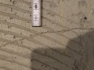

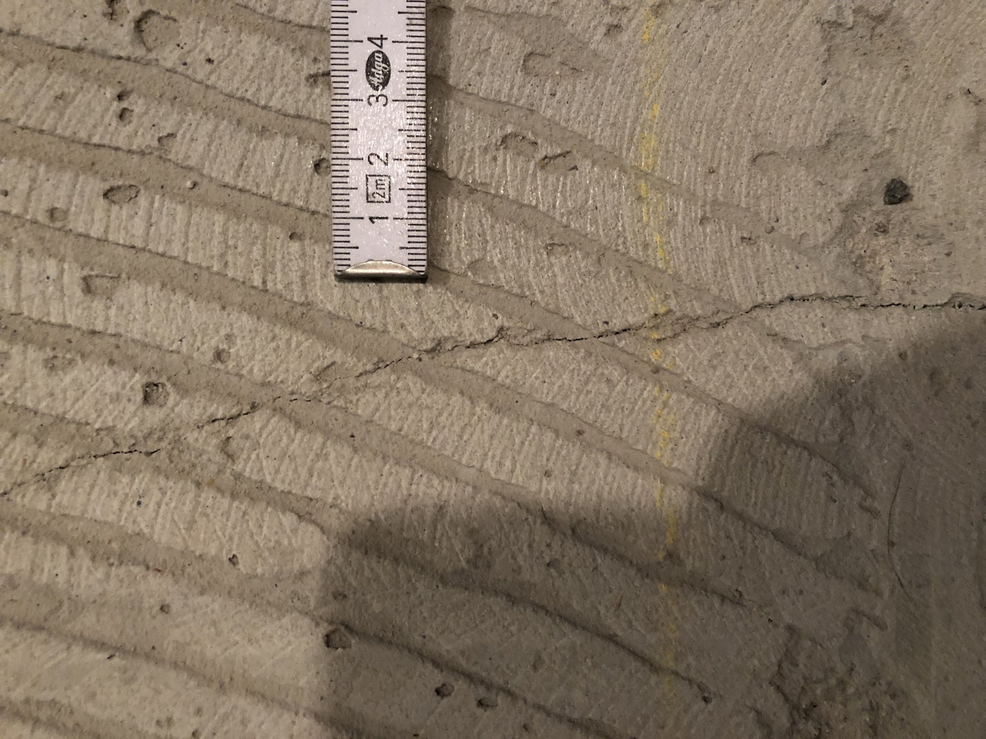

    Guten Abend,
    habe nach dem Abschleifen des Fliesenklebers gesehen, dass der Estrich in unserem Wohnzimmer kreuzweise sehr fein gerissen ist (siehe Bild).
    Als Fußbodenbelag ist ein Holzdielenboden (verklebt) vorgesehen.
    Frage: Kann man die Risse so lassen oder müssen die Risse repariert werden? Jeder sagt etwas anderes...

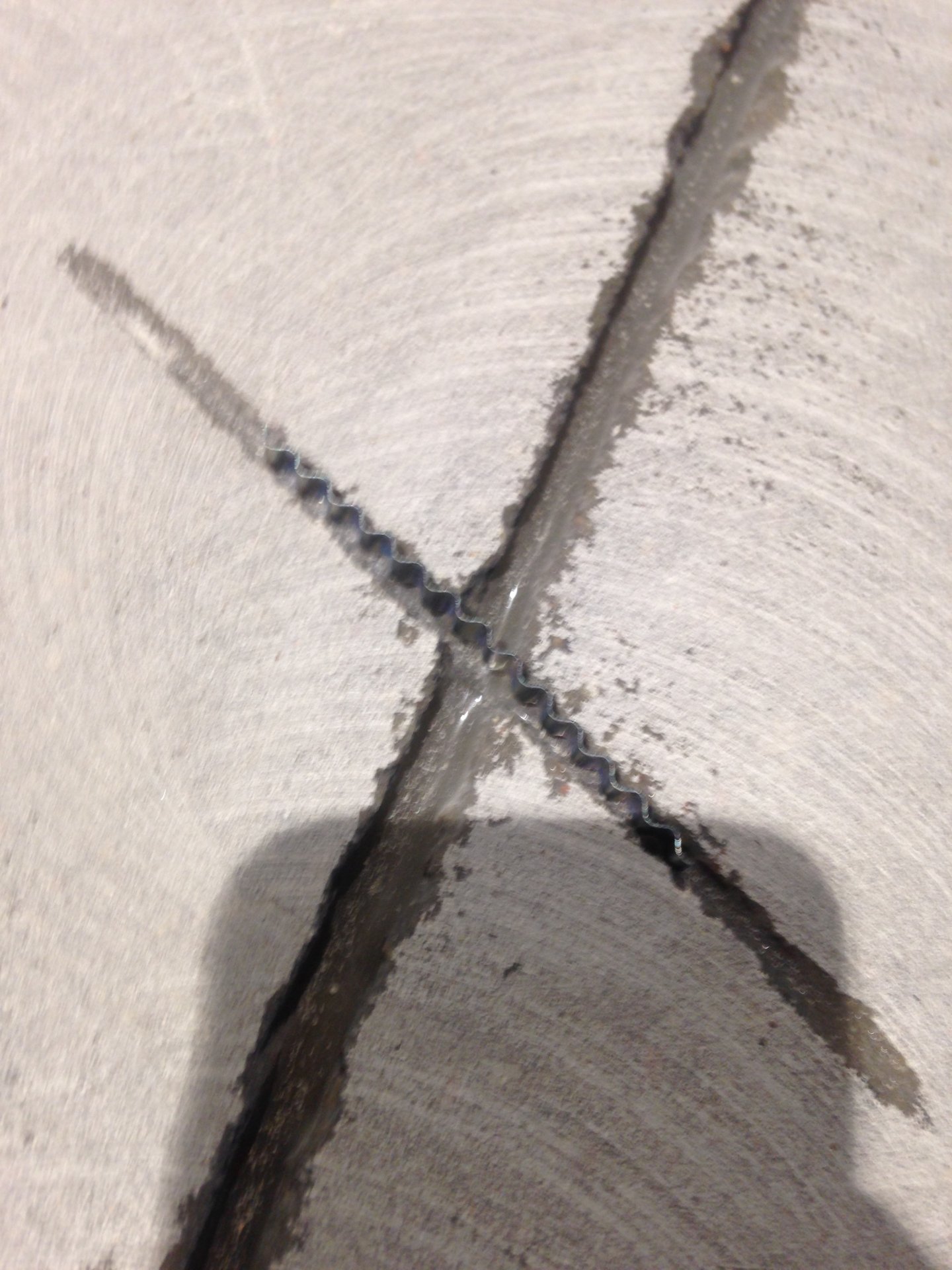

    Verharzen und Klammern,
    1x Flex mit Steinscheibe im Winkel von ca 90 zum Riss 1,5 bis 2 cm tief einschneiden ca 10-15 cm lang ( FBH drinne? dann mit der Schnittiefe aufpassen)
    Säubern ( staubfrei) und minimal vornässen
    Estrichklammer oder Wellband
    2k Epoxy Harz ( gibt es extra für Estrich)
    Vergießen und Klammern oder Wellband einlegen
    mit Quarzsand abstreuen
    Ansonsten goggl oder Youtube ( Estrich verharzen/Klammern/Estrich Risse ..)

    Eine Frage noch: Alle wieviel Zentimeter muss ich das machen?
  4. #4 Fabian Weber, 22.11.2018
    16.516
    6.589

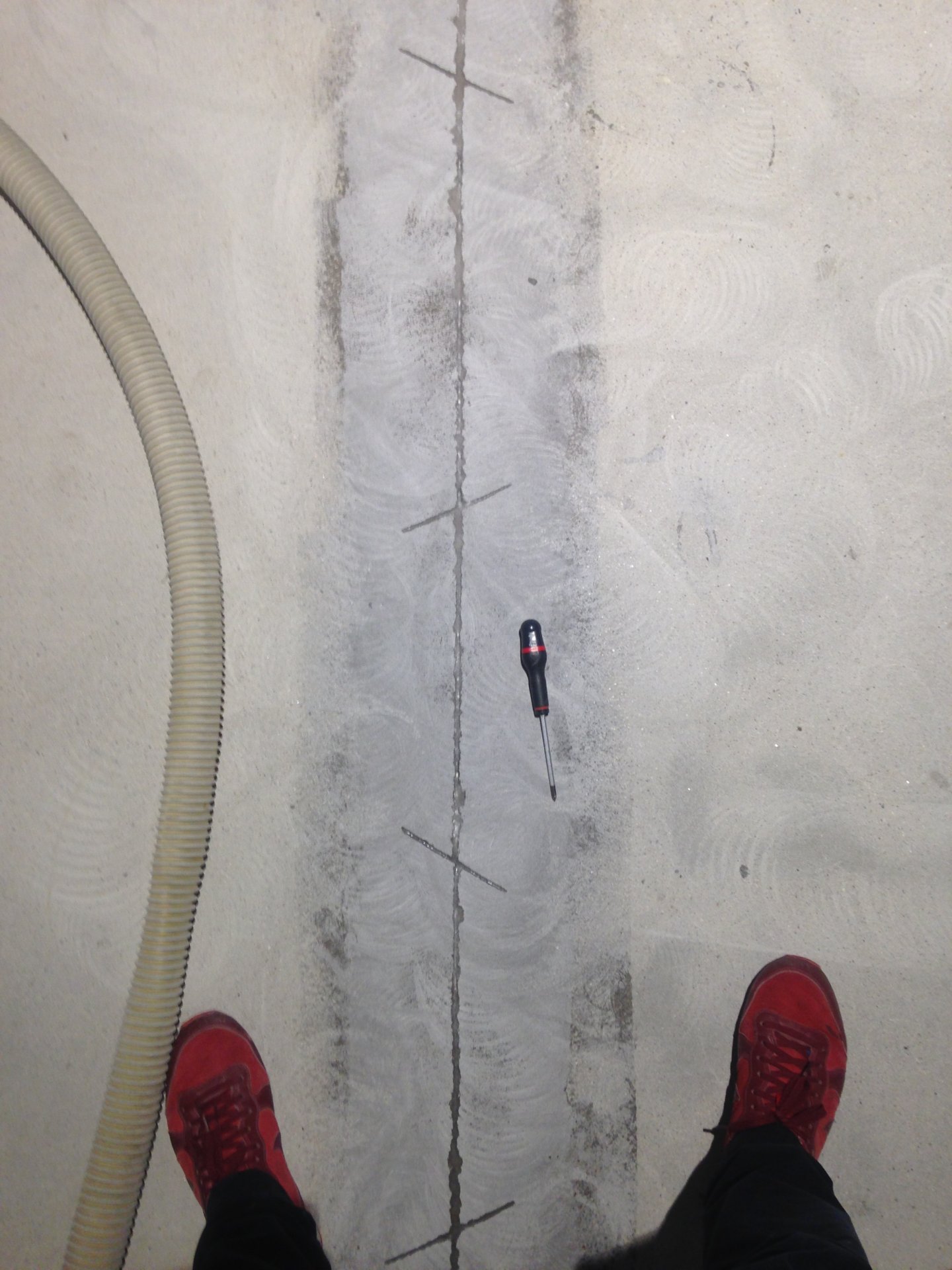

    kuckst Du Foto,
    den Wellenverbinder habe ich nur fürs Foto nochmal oben draufgelegt, der muss natürlich in den Schlitz rein und dann mit Epoxi vergießen. Vorsicht bei Leitungen im Estrich.
  5. #5 simon84, 22.11.2018
    23.428
    6.998
    Ja so alle 20-30 cm sollte passen.

    Ganz vergessen der Riss/die Risse sollten auch 'geweitet' werden, 20-30 cm ist zuviel Abstand, das liegt etwas auch an der Rissbreite und Tiefe, 15 cm als Abstand ist eigentlich ein besserer Abstand, sollten es Eckbereiche oder Übergänge wie zu Bodentanks oder nahe an Fugen sein ggf sogar noch enger. Sollte der Riss zum Beispiel nicht relativ linear verlaufen, axial 'abknicken' dort enger Klammern....ausserdem Herr Fabian hast du dort eine Fuge geschlossen? Das doch kein Riss?Du Taschenfüller eyh
