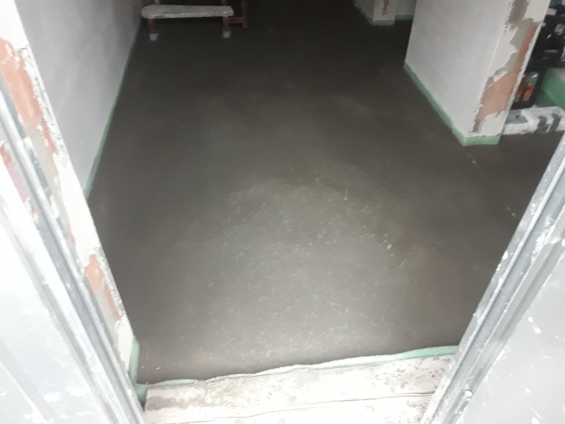

    Am Dienstag und Mittwoch, wo der Estrich gelegt wurde, war hier allerdings noch ca. 25 Grad.. und seitdem sind die Fenster offen :-(
    Hab vorhin mal die Bautür geöffnet, und im Türbereich zeigen sich helle Flecken (wegen dem Spalt unter der Bautür?).
    Siehe Foto.
    Ist das wirklich kein Problem?

    Zementestrich ist ein robuster Untergrund der .nachdem er eingebracht wurde, viel Feuchtigkeit enthält.
    wenn die Fenster auf Kipp und die Temperaturen unter 25 Grad waren könnte das sogar gut für die Trocknung und den Austausch der Baufeuchte bedeuten.
    Für den TE : wenn sich helle stellen in der Oberfläche zeigen ist das
    ein Zeichen das er oberflächlich langsam abtrocknet.
    ich sehe hier der Zeit kein Problem

    Allerdings sind die hellen Flecken nur im Bautürbereich, wo der offene Spalt unter der Bautür ist. Soll der Estrich nicht gleichmäßig trocknen? Im Wohnzimmer z.B. können wir ja durch die Fenster gucken, da ist noch nichts angetrocknet. Im Türbereich zwischen Diele und Wohnzimmer, wo Wand drüber ist, ist noch eine kleine Pfütze zu sehen.

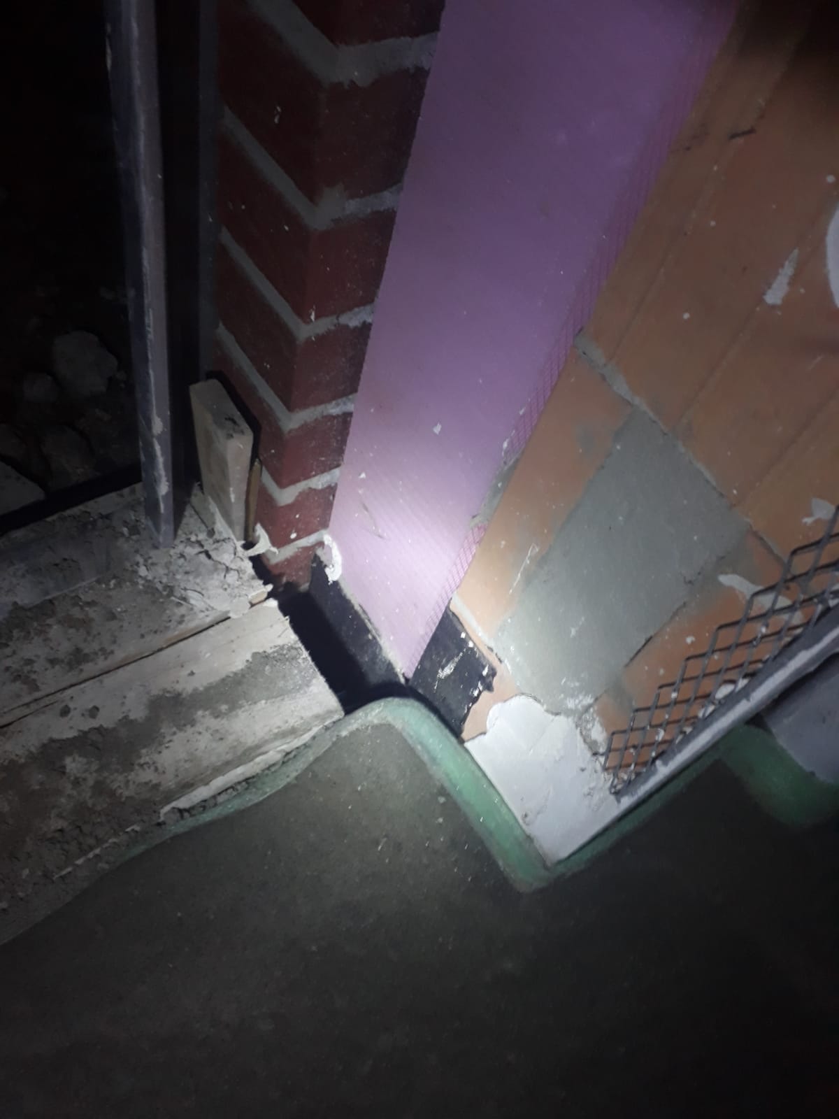

  20. #20 friedi76, 21.10.2018
    friedi76
    friedi76
    18.09.2017
    88
    mach mir schon wieder sorgen, diesmal wegen der (noch fehlenden) Haustür :-( hoffentlich wieder unnötig..
    Siehe Foto.. ist Estrich nicht zu nah an der Türöffnung?
    Nur zwischen Klinker und Innenwand wurde Platz gelassen (An der "Wand" befindet sich da das Dämm-Styrodur- da wird man wohl kaum den Rahmen verschrauben können)
    Wird man so die Haustür luftdicht montieren können?
    Bitte nicht lynchen wenn das schon wieder kein Problem sein sollte ;)
