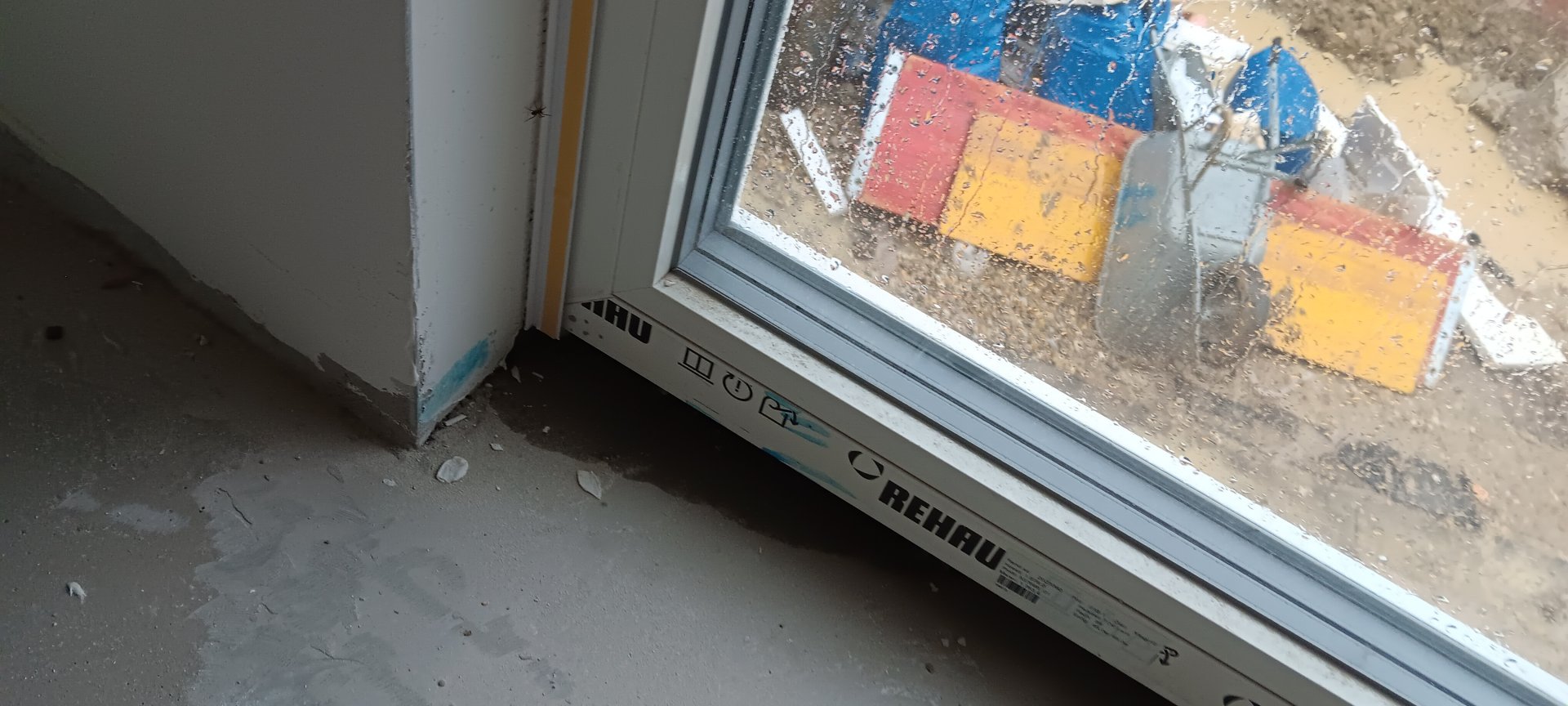

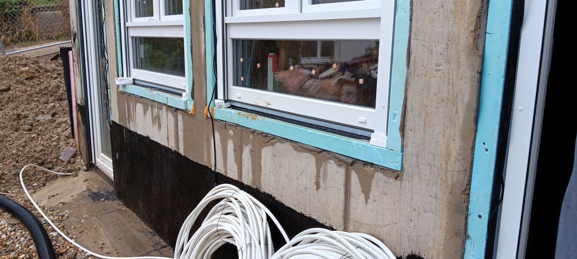

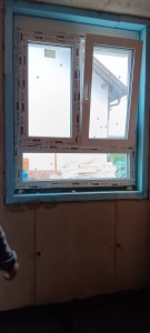

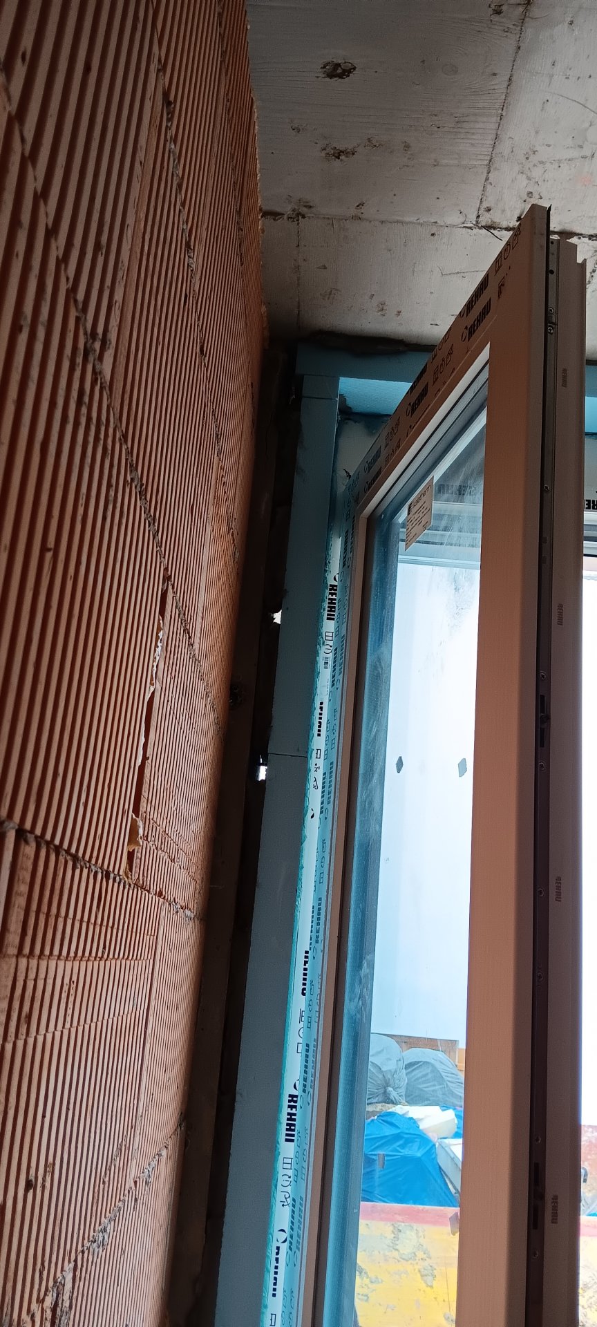

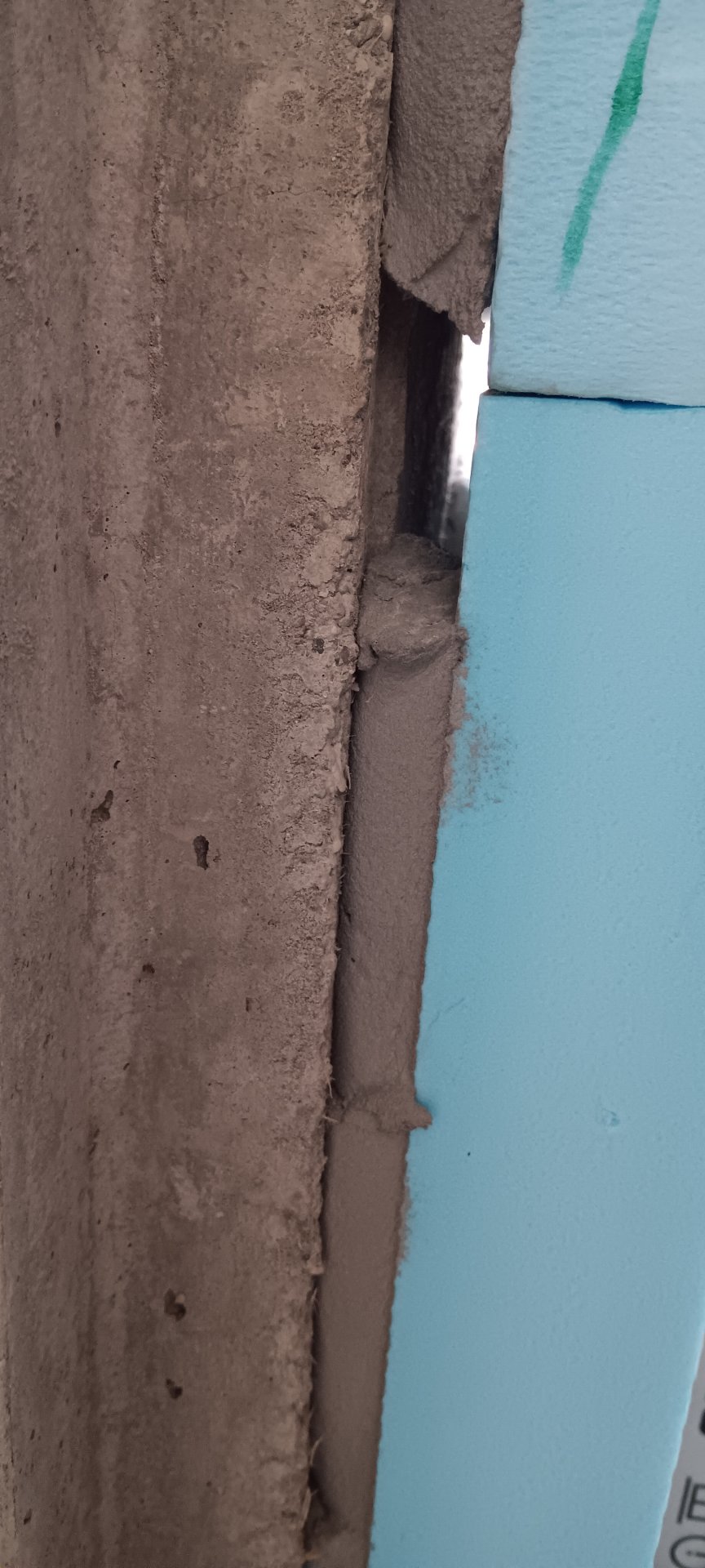

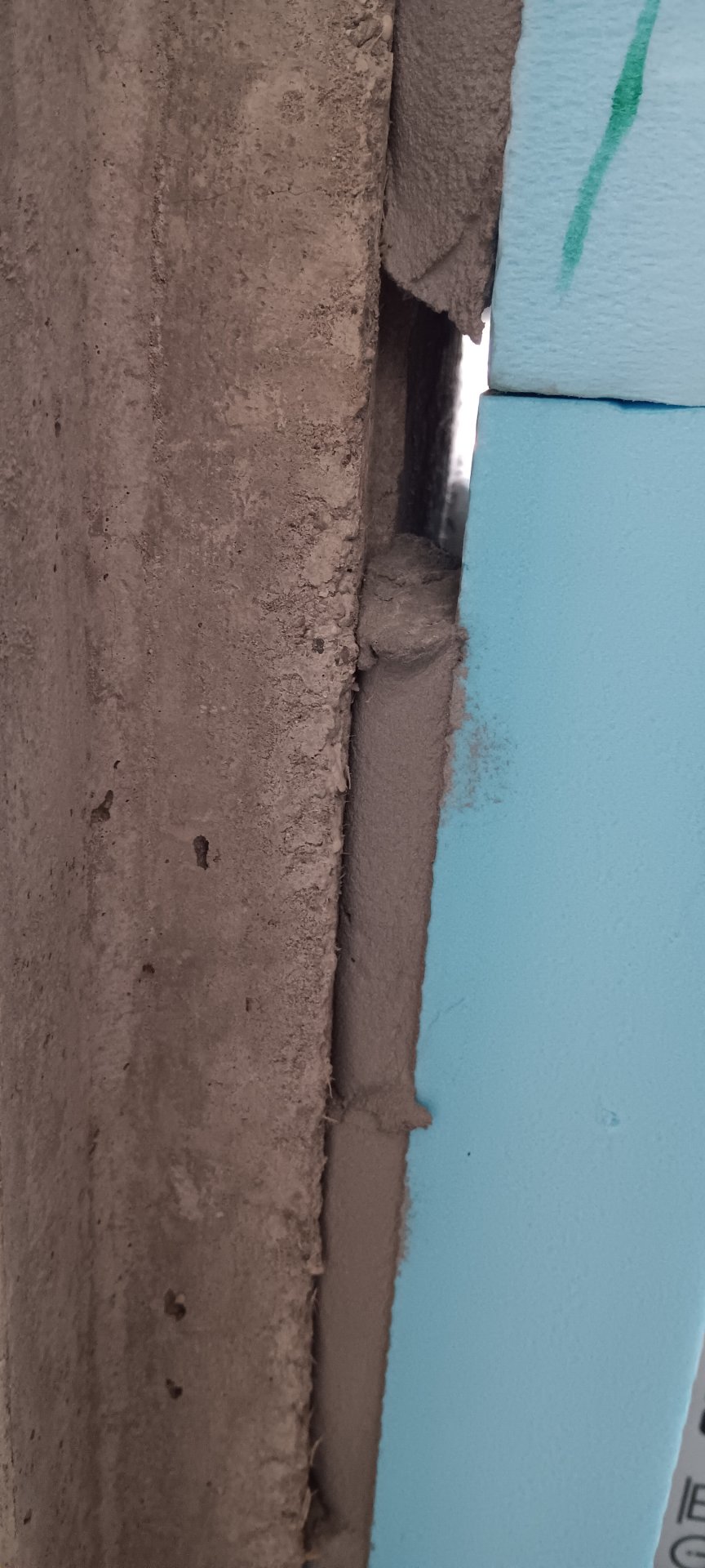

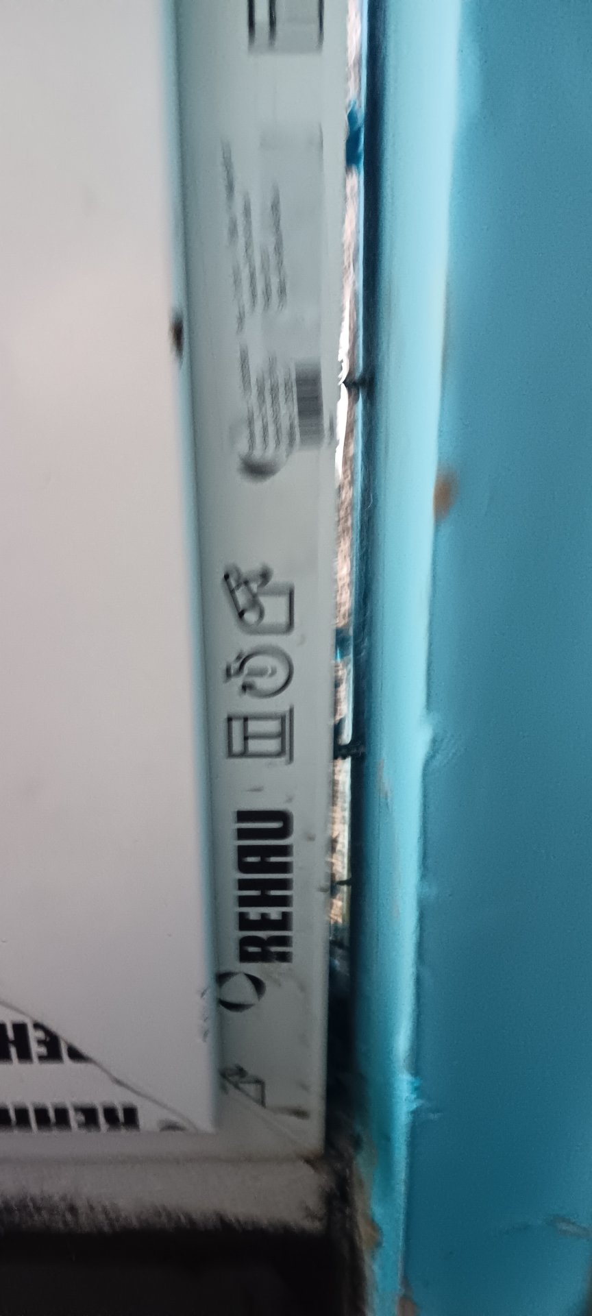

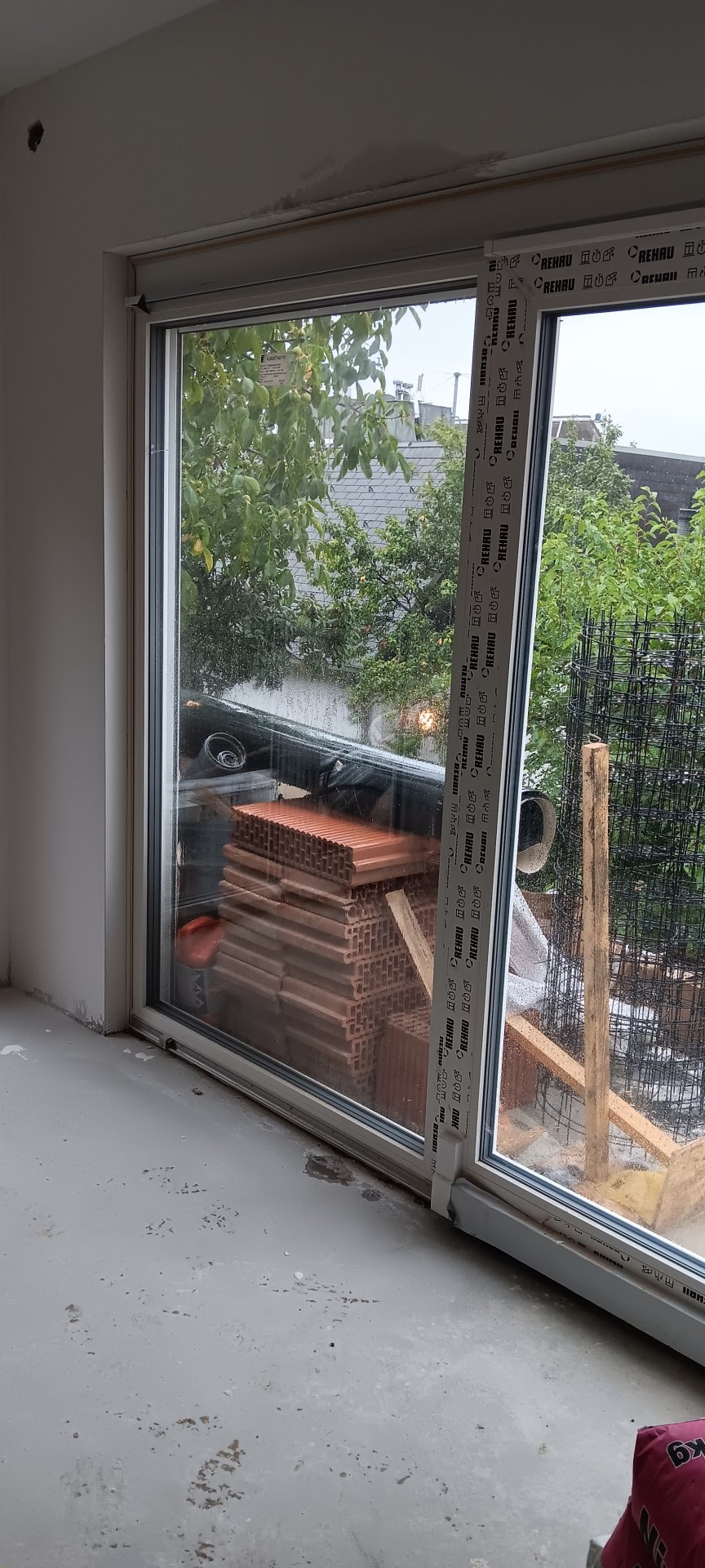

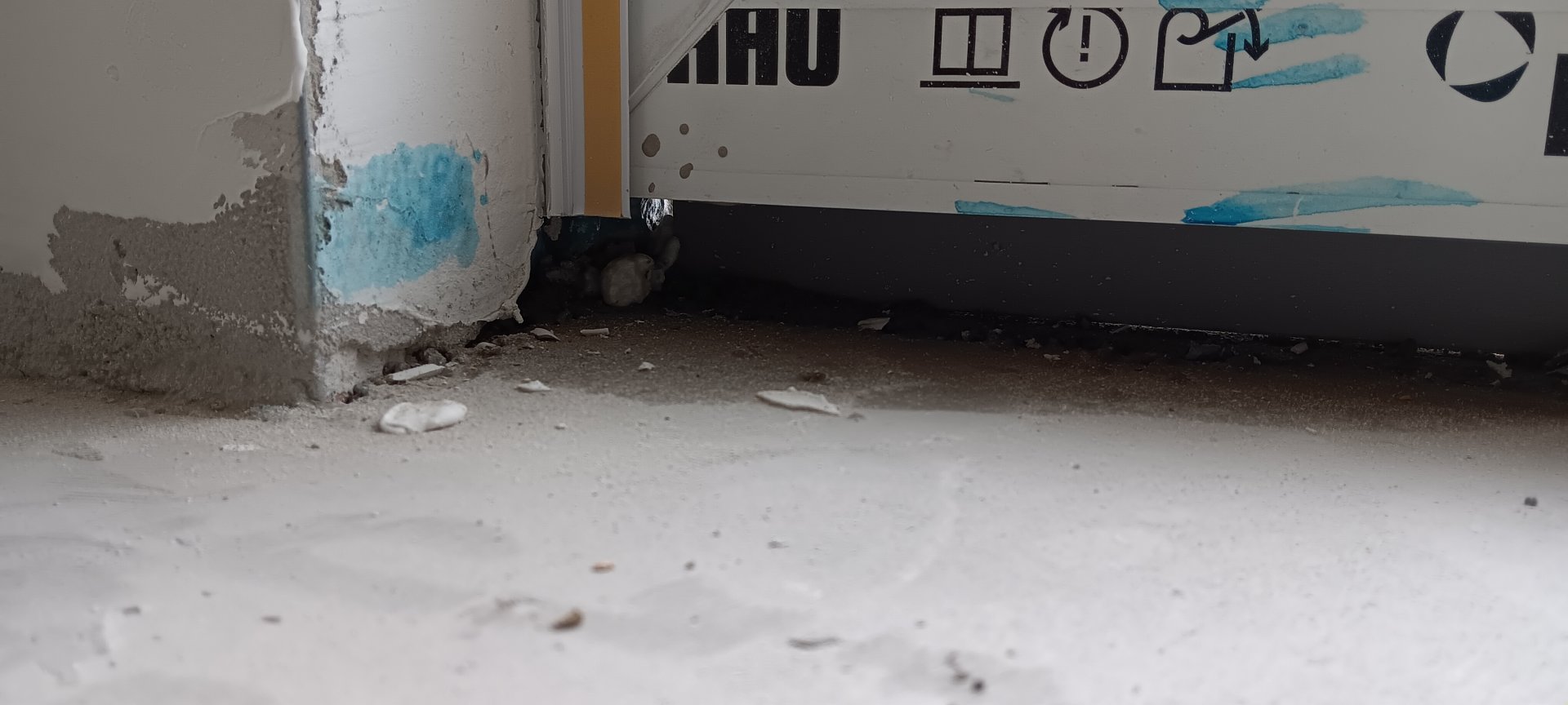

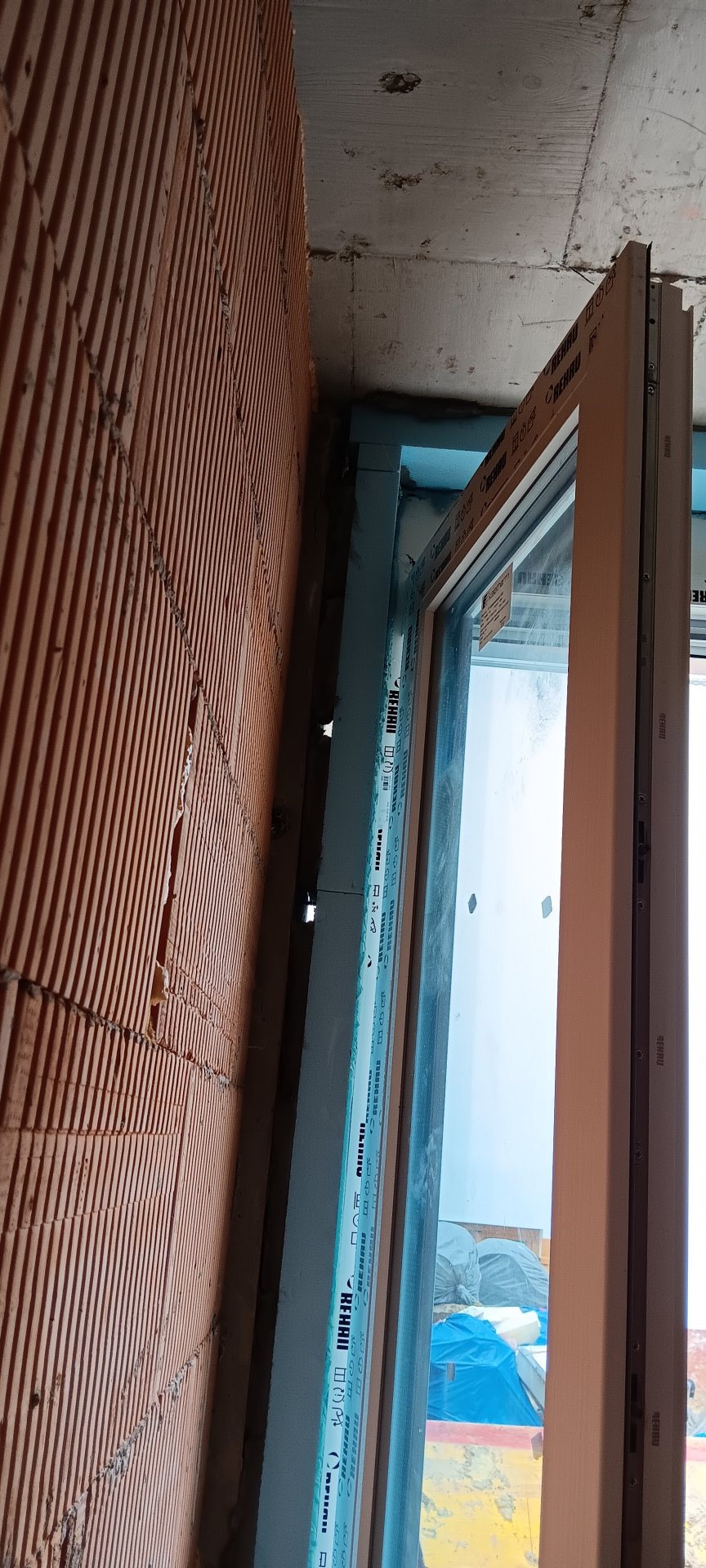

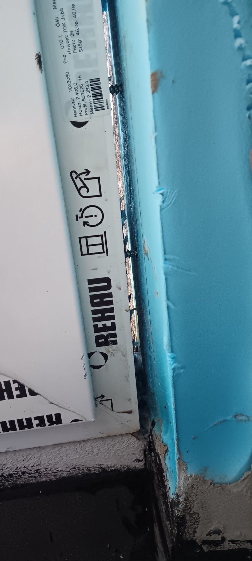

    Liebe Bauexperten,
    wir benötigen dringend Eure Unterstützung.
    Im Rahmen eines Neubauprojektes wurden in den Rohbau nun die Fenster durch einen Fachbetrieb eingebaut.
    Mit Laienauge sieht dieser Einbau NICHT fachmännisch aus.
    - noch NIE gesehen, die Laibung so zu dämmen
    - keine Dichtbänder vollumfänglich (Innen/Außen)
    - Fingergroße Löcher zwischen Dämmplatte/ Mauer/ Fenster
    Meinen Unmut habe ich bereits den Verantwortlichen kundgetan.
    a) Die Baufirma die den Außenbereich/ die Fassade macht hat mir angeboten von Außen die Fenster max. abzudichten
    b) die Baufirma/ Fensterbauer für die Innentätigkeiten hat mir angeboten die Löcher mit Bauschaum zu schließen
    Ich würde natürlich Innen und Außen auf eine vollumfängliche Abdichtung bestehen, ABER ist damit unser Bauvorhaben gerettet?
    Zunächst bitte ich Euch den Einbau an sich zu bewerten und mir ebenso wichtig Lösungen aufzuzeigen - wie dieser Zustand optimiert/ repariert werden kann...
    Ich danke im Voraus für euren Beitrag!
    Euer HobbyBauherr

    Die Bilder sind so klein, dass ich nichts erkennen kann. Sorry.

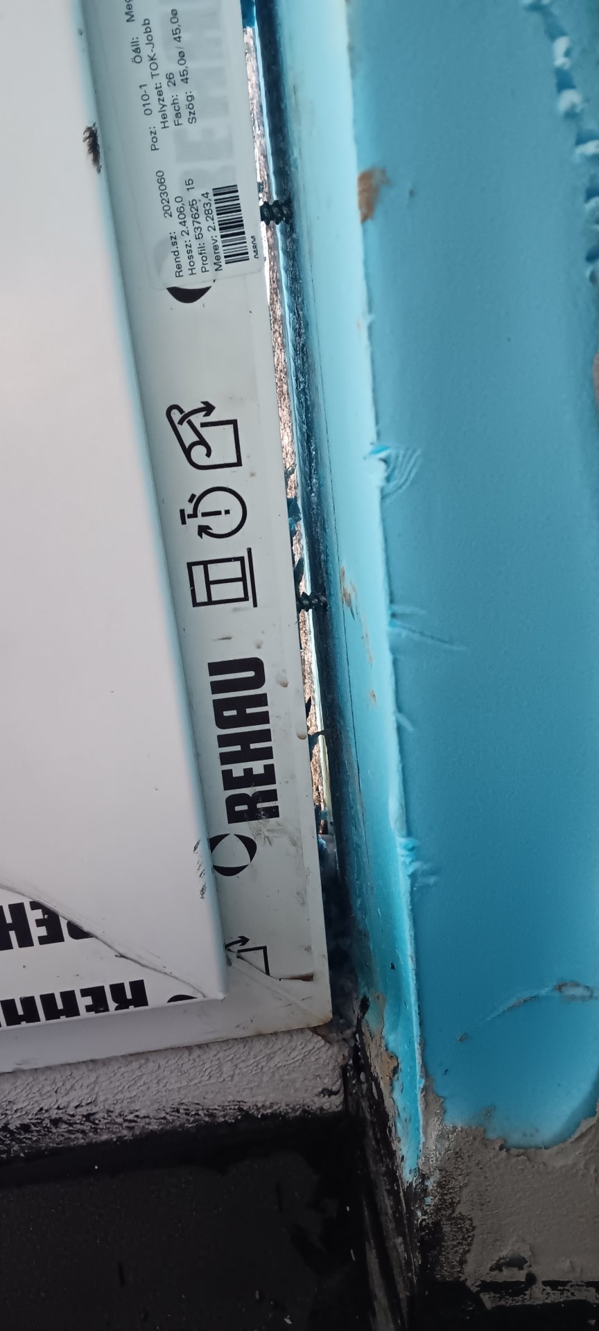

    Man fragt sich zuerst mal wer das geplant hat?!
    Gibt es keinen bauleitenden Planer oder musste hier wieder jeder Handwerker seine Planung kostenlos selber mitbringen?
    Die Fugen sind
    - innen luft- und dampfdicht
    - außen schlagregendicht
    herzustellen.
    Ausführungsvarianten findest du in der Technischen Richtlinie Nr.20 des Glaserhandwerks "Montage von Fenster und Haustür"
    (Das gleiche steht auch in den RAL-Montagerichtlinien)
    Neben der Dämmung, die sicher zu retten ist, frage ich mich, ob die Befestigungen der Fenster im Baukörper regelgerecht sind?!

    Die Bilder sind zu klein. Ich habe daher auch das Konzept der Dämmung nicht verstanden. Wie sind die Fenster eigentlich befestigt?

    ...vermute mal mit "Rahmendübeln"!
    Deshalb auch mein Hinweis:
  6. #6 Fabian Weber, 13.09.2024
    16.358
    6.501

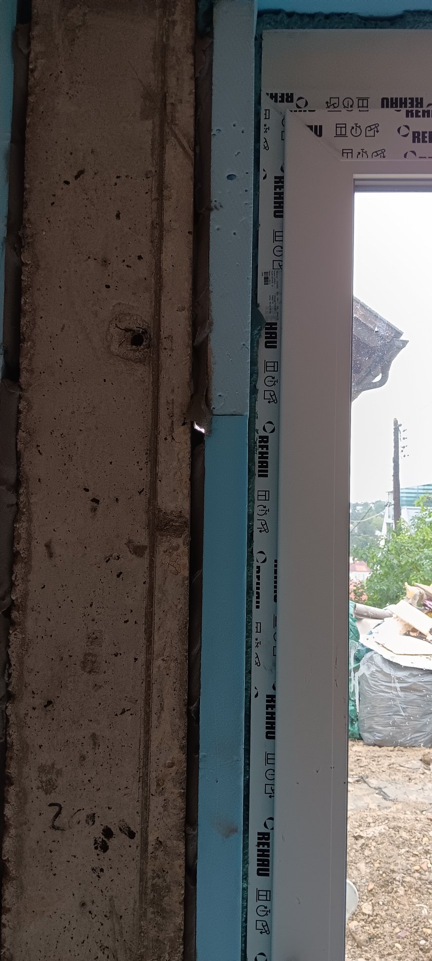

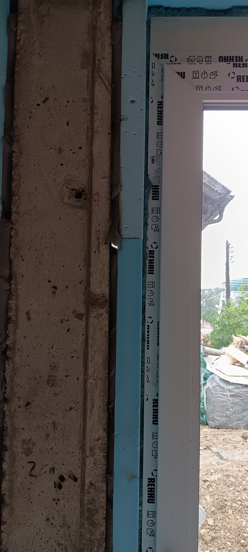

    Glaskugel sagt, dass alle Fenster zu klein hergestellt wurden und man dann versucht hat, dass mit Dämmung in der Leibung zu kaschieren.
    Ich würde mir zunächst mal die freie Dübellänge nachweisen lassen.
    Kannst Du mal die Ausführungsplanung hier posten?

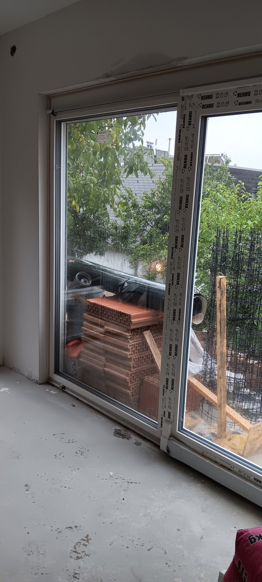

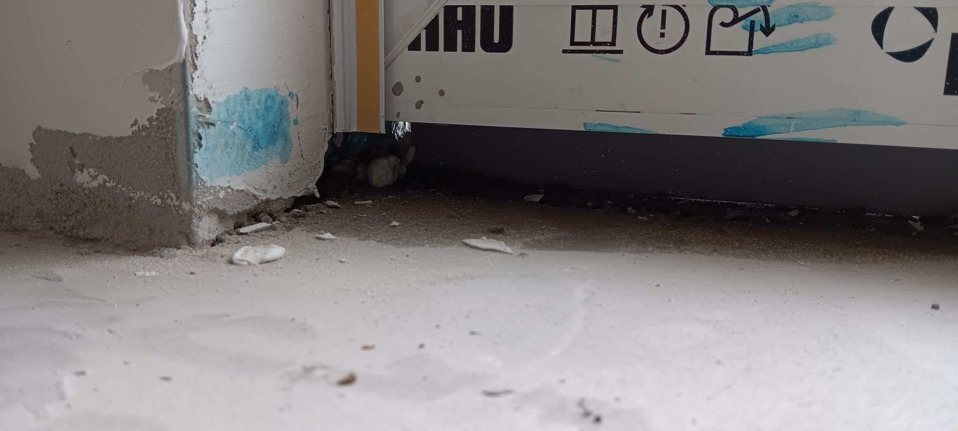

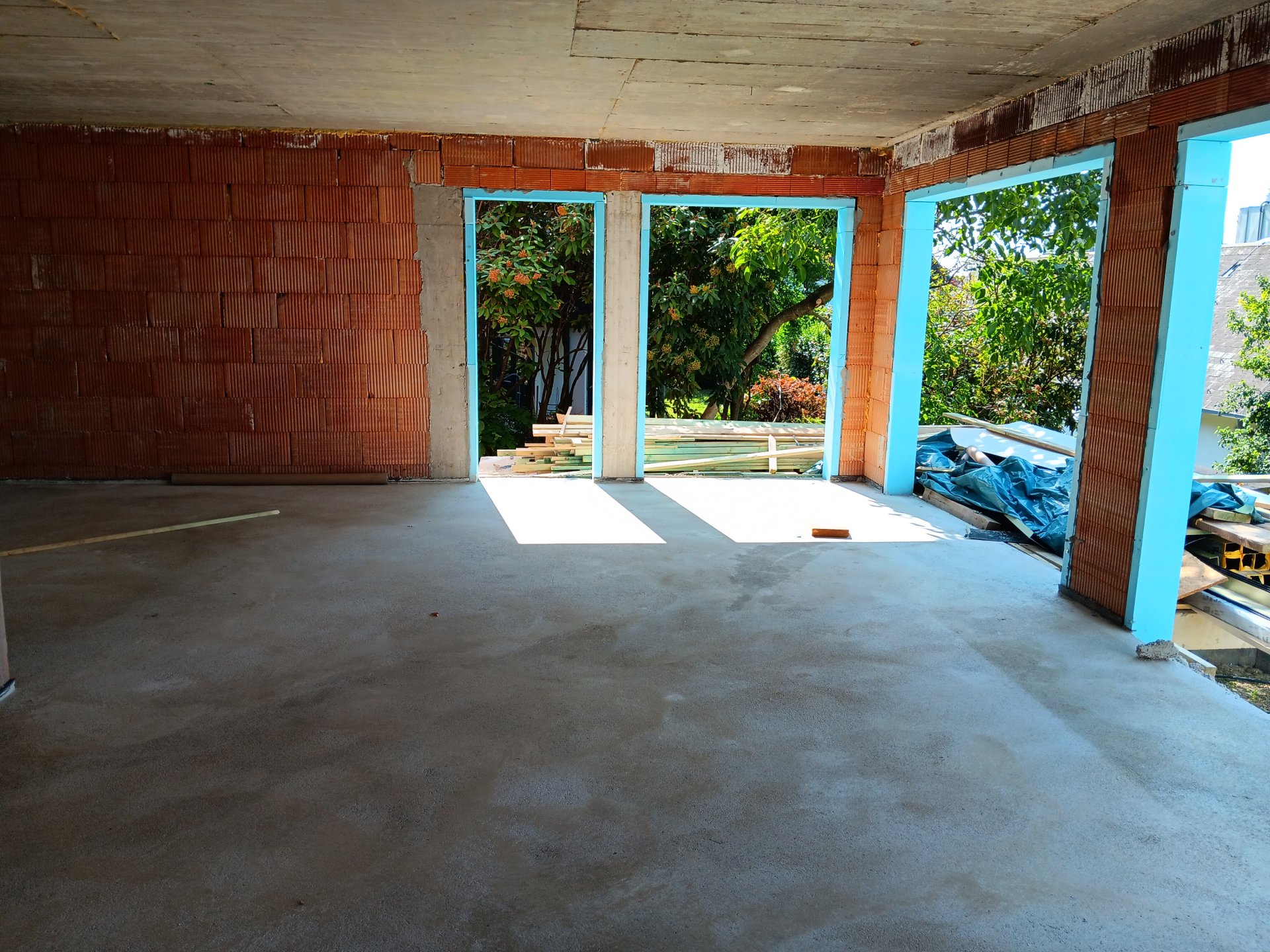

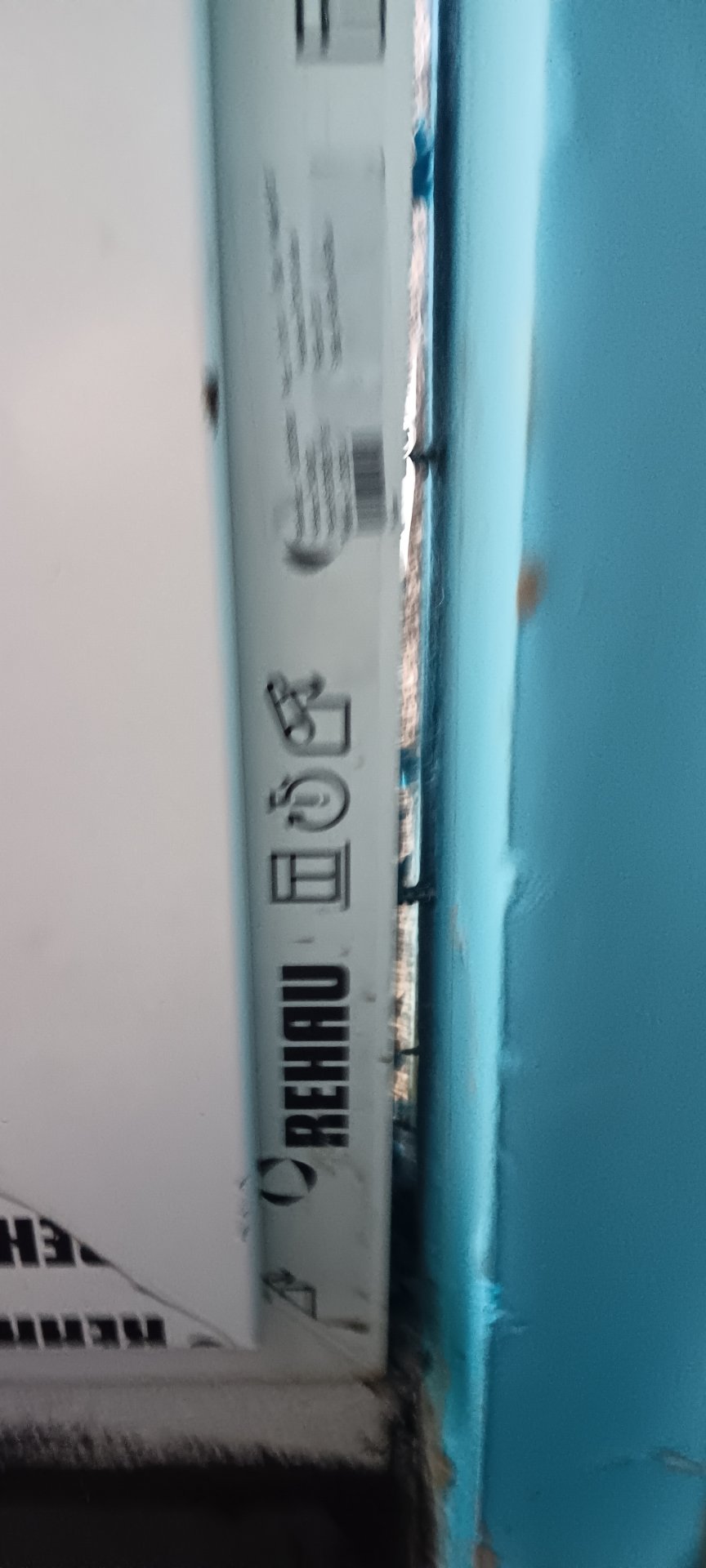

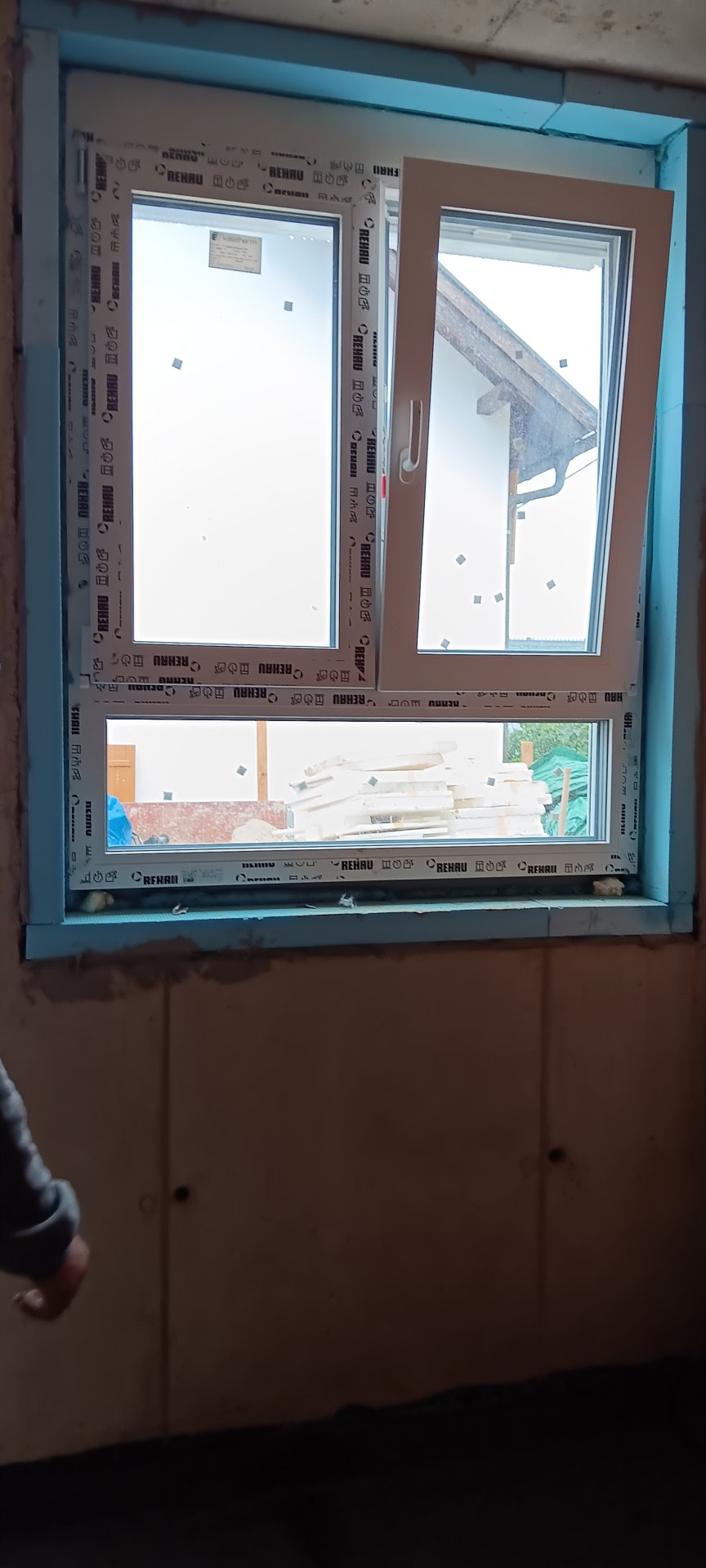

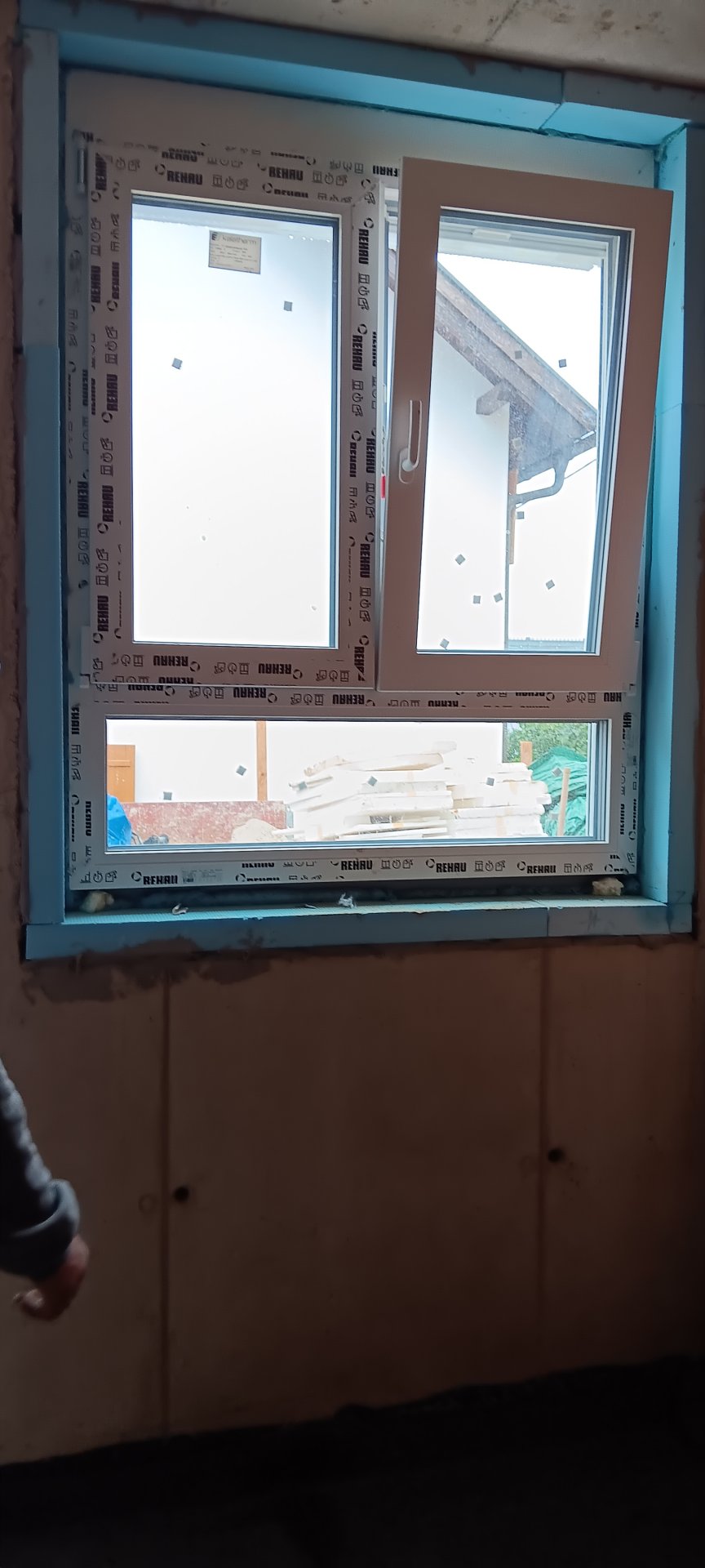

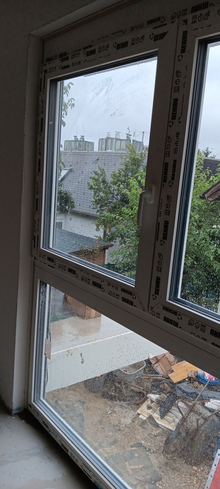

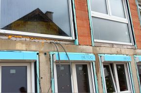

  8. #8 HobbyBauherr, 13.09.2024
    HobbyBauherr
    HobbyBauherr
    13.09.2024

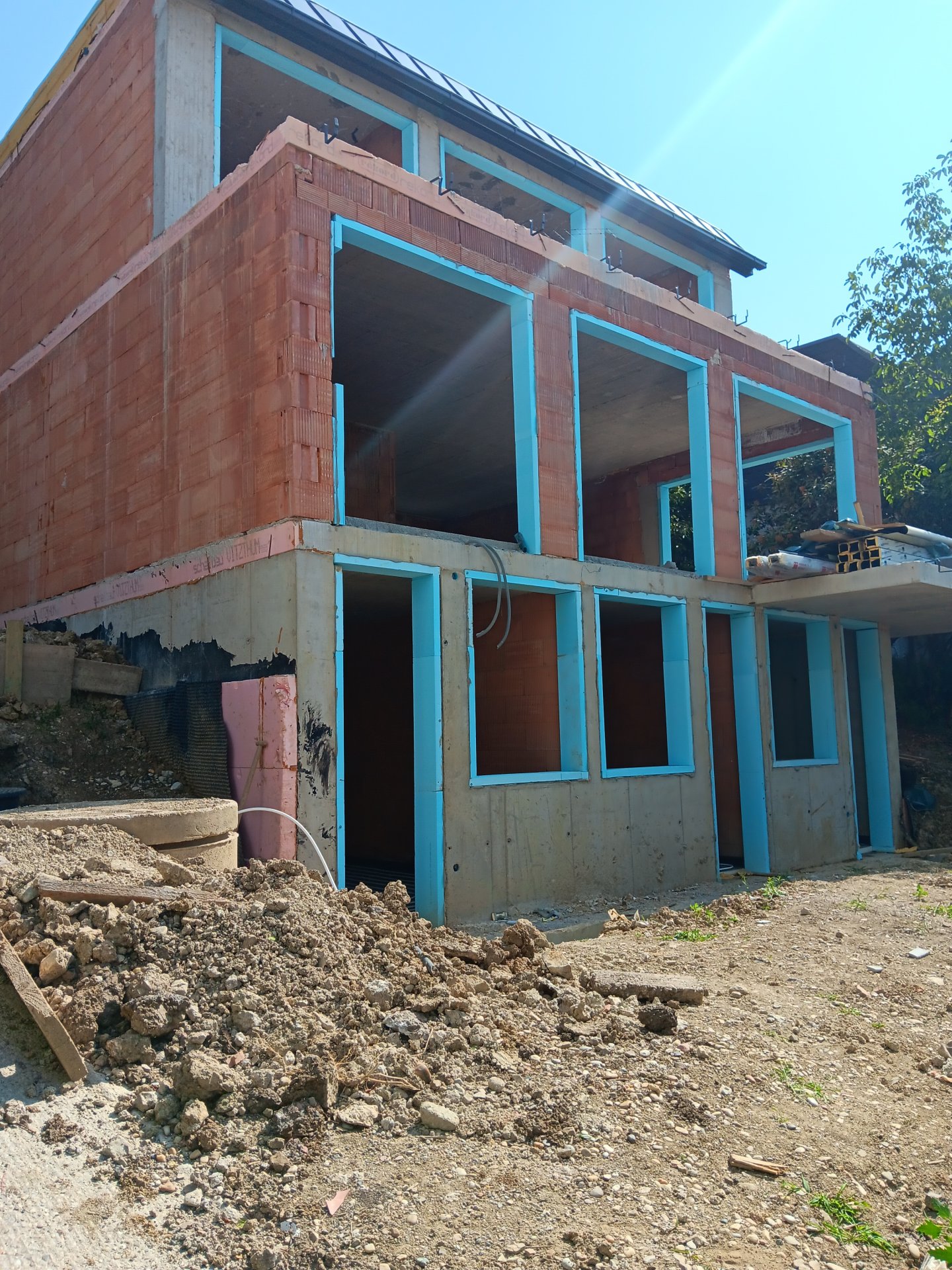

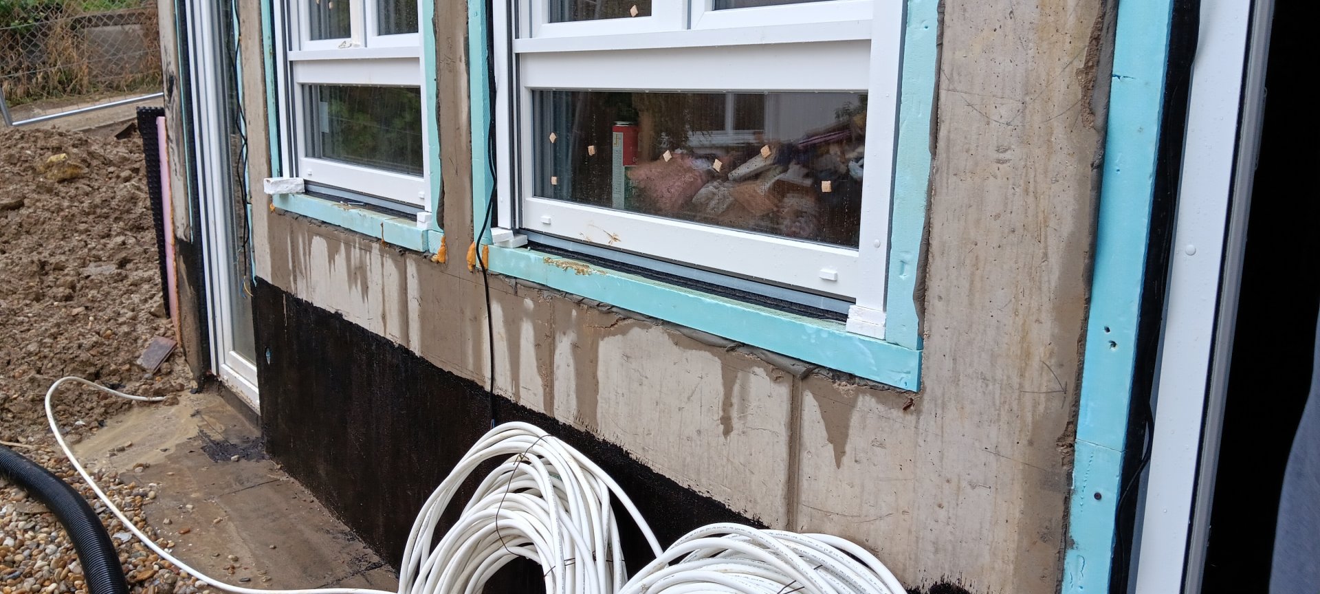

    Danke für Eure Rückmeldung! Sorry für die Bildgröße - neuer Upload anbei
    Wir haben einen GU beauftragt der die Planung und die Koordination der Gewerke durchzuführen hat.
    * korrekt, die Befestigung erfolgte mit Rahmendübel
    * Verwendung eines Dichtungsbandes kann ich NICHT erkennen
    * Montageschaum sehr materialsparend ausgeführt, somit lauter Luftlöcher erkennbar
    * Außen eher punktuell ein Dichtband gesetzt, löst sich stellenweise bzw. nicht vorhanden
    * Innen: auf den nicht nicht luft- und dampfdichten Bereich wurden APU Leisten teilweise gesetzt.
    * Annahme: es wurden Standardfenstergrößen verbaut und das Delta einfach mit Automatendämmplatte gefüllt
    Die Referenz auf :
    Technischen Richtlinie Nr.20 des Glaserhandwerks "Montage von Fenster und Haustür"/ RAL-Montagerichtlinien
    berechtigt und mir bekannt, DANKE - soweit die Theorie.
    Somit die Frage, was ist einzufordern - bitte genaue Beschreibung der auszuführenden Tätigkeit, um diesen Schiefstand gerade zuziehen?
    Danke für eure wertgeschätzte Expertise!

    Ich tippe auf Rahmenverbreiterung und Fensterbankanschlussprofile vergessen.
    profil gefällt das.
  10. #10 nordanney, 13.09.2024
    nordanney
    nordanney
    15.09.2021
    6.425
    3.722
    Niederrhein
    Fensterbankanschlussprofile sind da. Ist auch von außen schon mit Fensterdichtband verklebt (zumindest auf einige Bildern erkennbar)
    Würde tippen, dass das mit Absicht so gemacht wurde.
    Würde mit den Punkten zum Fensterbauer gehen und ihn mal nach seiner weiteren Einbauplanung fragen.

  11. #11 HobbyBauherr, 13.09.2024
    HobbyBauherr
    HobbyBauherr
    13.09.2024

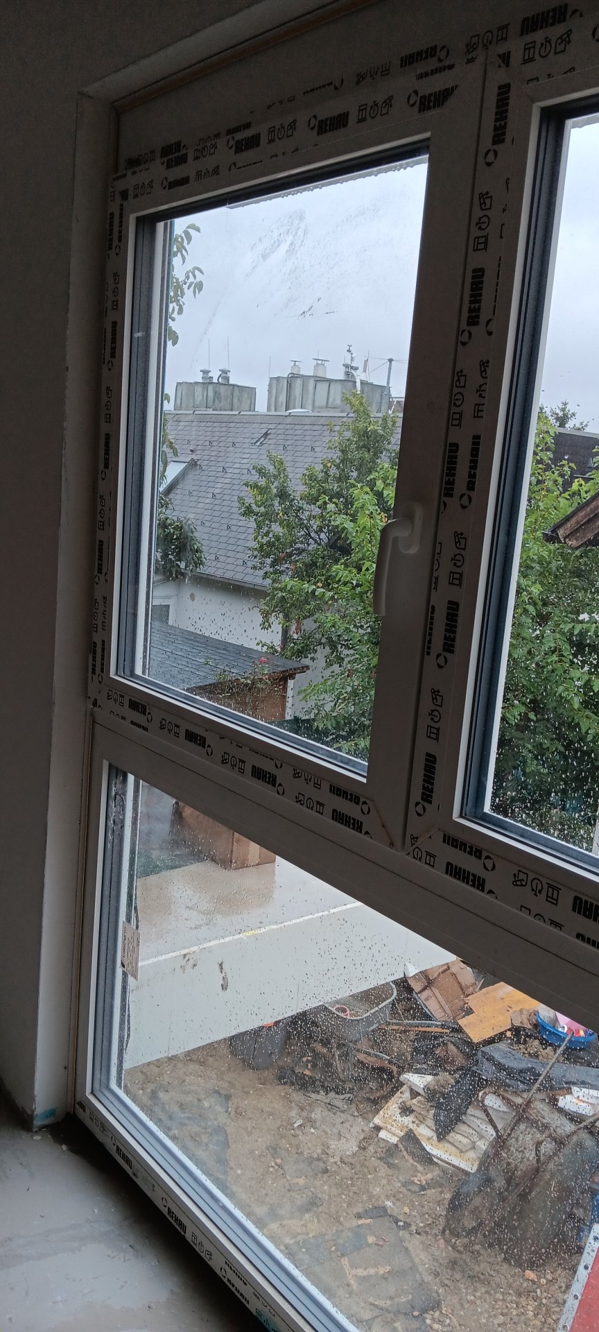

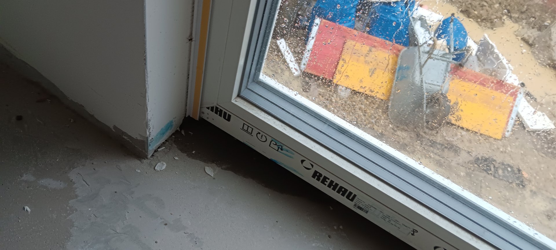

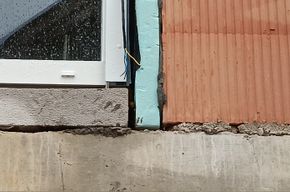

    Ich war eben auf der Baustelle um nach dem Rechten zu sehen!
    Bei uns regnet es den 2. Tag in Folge - Ich konnte bei einigen Fenstern leider Stellen mit Wassereintritt erkennen, Beispiele anbei. (1x fehlt das Fensterdichtband über dem Rollladen und bei dem anderen ist ein Loch zw. Fenster und Estrich) - sorry das kann nicht gewollt sein das ist S****.
    Ich habe verstanden ein Rohbau sollte dicht sein - hier nicht der Fall.
    Was mir völlig unklar und ob dies zulässig ist - die Verwendung der Automatendämmplatte in dem Ausmaß?
    Nochmalig die Frage - was ist hier zu tun, um das GANZE auf ein Niveau zu heben was als akzeptabel und fachmännisch eingestuft werden kann.

    Yep. Das ist Murks

    oder der Steinversetzungstechniker hat alles zu groß gemauert?
    Ich würde mir auch mal die Zulassung der Dübel für den Bröselstein zeigen lassen....
    @HobbyBauherr : haste mal die Größen der Fenster laut Zeichnung nachgemessen?

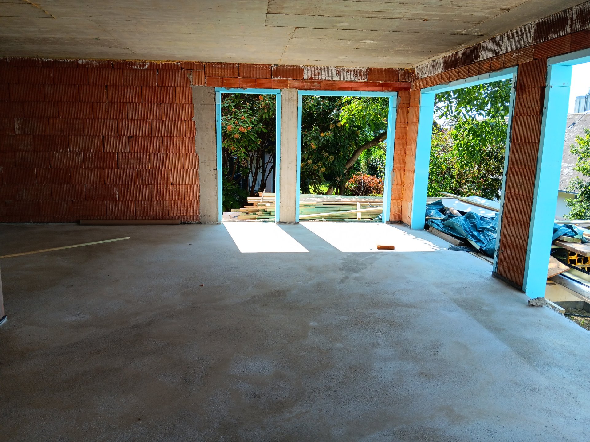

    Lauterbach
    Doch das gibt´s in letzter zeit (leider) öfter... wird gemacht, um "top Wärmebrücken nachweiße" für das Haus günstig hinzubekommen.
    Meiner Erfahrung nach wird das (meist) von Anfang an so geplant.
    Standardfenstergrößen kannst Du vergessen die gibt´s (fast) nicht... und selbst wenn kann kostet eine billige Leibungsdämmung Dämmung deutlich mehr als die mögliche Einsparung.
    Für top Wärmebrücken und Kostengünstigste Abdichtung (Außen Schlagregendicht innen Luftdicht) brauchts nur noch außen WDVS (oder auch nur APU Leisten...) und Innen reichen sowieso APU Leisten... ist nicht Verboten kommt halt drauf an was ausgeschrieben/beauftragt wurde. Funktioniert erstmal alles bestens sogar beim Blower Door test.
    Die Befestigung ist der Große Pferdefuß dafür gibt´s zumindest derzeit keine mir bekannte zugelassene "Standard" Lösung....
  15. #15 Fabian Weber, 13.09.2024
    16.358
    6.501
    Genau wie mein Vorredner:
    - Größe der Fenster prüfen
    - Zulassung der Dübel einfordern
    Wenn die das nicht können, dann sofort Mangelanzeige raushauen.
    Hast Du nicht wenigstens die Pläne zum Bauantrag, da könnte man ggfs. ja auch schon was erkennen?!
    Also die Dämmplatten gehören da meiner Meinung nach überhaupt nicht hin, daher auch die Frage nach der freien Dübellänge.
    Wenn überhaupt, dann nach Fenstermontage außen als Leibungsdämmung.
    Wenn alles blöd läuft, dann muss die Befestigung nachgebessert werden, bis hin zum Austausch der Fenster. Aber das wollen wir jetzt mal verhindern.

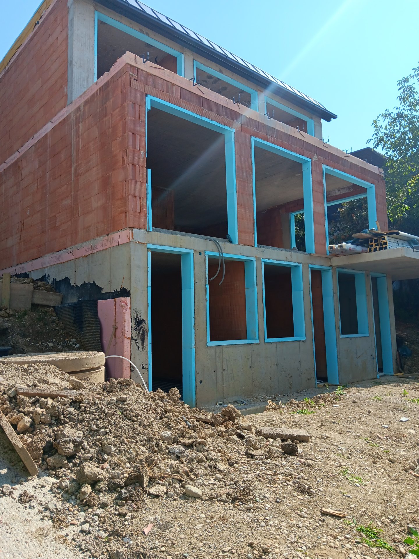

  17. #17 Jo Bauherr, 13.09.2024
    Jo Bauherr
    Jo Bauherr
    19.06.2018
    1.047
    511
    (Ex)-Vermieter
    Randberlin
    Zum Thema Leibungsdämmung:
    Soll das Bauwerk evtl. "KfW 40 QNG" (Programm 297, 289) o.ä. werden? Dann wurde das mit der Leibungsdämmung vermutlich GENAU SO von einem sog. "Energieberater" vorgegeben?

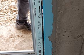

  18. #18 Fabian Weber, 13.09.2024
    16.358
    6.501
    Das Problem ist, dass die Dübel nur eine bestimmte Länge frei in der Luft sein dürfen (Deine Luft ist die Dämmung). Die genauen Längen findet man in den Datenblättern der Dübelhersteller. Hinzu kommt noch, dass die Auswahl für zugelassene Dübel in Verbindung mit modernen 3-Scheibenverglasungen recht überschaubar ist, wenn man diese in Poroton schrauben möchte. Dein Mauerwerk ist halt nicht besonders tragfähig weil es sehr viele Luftkammern hat, wo die Dübel schlecht Halt finden.
    Das Problem ist also zweierlei.
    Hinzu kommt, dass die Monteure gerne einfach die Dübel nehmen, die noch im Auto liegen oder wo die Schachtel gerade offen ist.
    Ein Gutachter sollte sich das ganz genau vor Ort anschauen.
    Und der Lösungsvorschlag besteht in der fachgerechten Ausführung.

    Es gibt da mehre Probleme:
    1. Heutiges Mauerwerk ist oft bis an die Grenzen des Statisch Machbaren auf Wärmedämmung optimiert...was bei der Fensterbefestigung seit ca. 20 Jahren Probleme breitet = siehe auch den Breits erwähnten aktuellen RAL-Montageleitfaden (Ausgabe 2024).
    2. Die Freie Länge = der Abstand zwischen "Fester/Tragfähiger" Beton/Mauerleibung/Glattstrich/Putz/... und Blendrahmen//Verbreiterungsprofil darf "Gewöhnlich" bei Metallrahmendübeln/Direktbefestigungsschrauben/... 3cm nicht überschreiten = es gibt nichts, was für sagen wir mal 5cm (oder mehr?) freier Länge zulässig ist.
    3. Spezial-Befestigungsmittel (z.B. Konsolen) z.B. aus Edelstahl (wegen der Wärmebrücke) sind zwar "Denkbar", aber mir ist derzeit nichts bekannt was "serienmäßig" hergestellt verkauft wird oder zugelassen ist... mal ganz abgesehen vom Preis.
