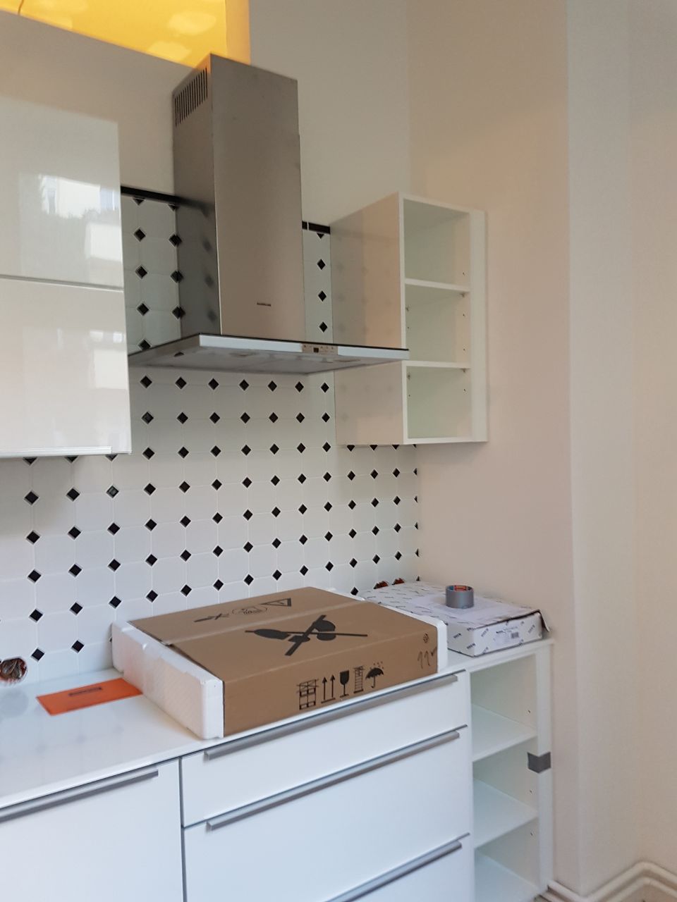

    Hallo liebes Forum,

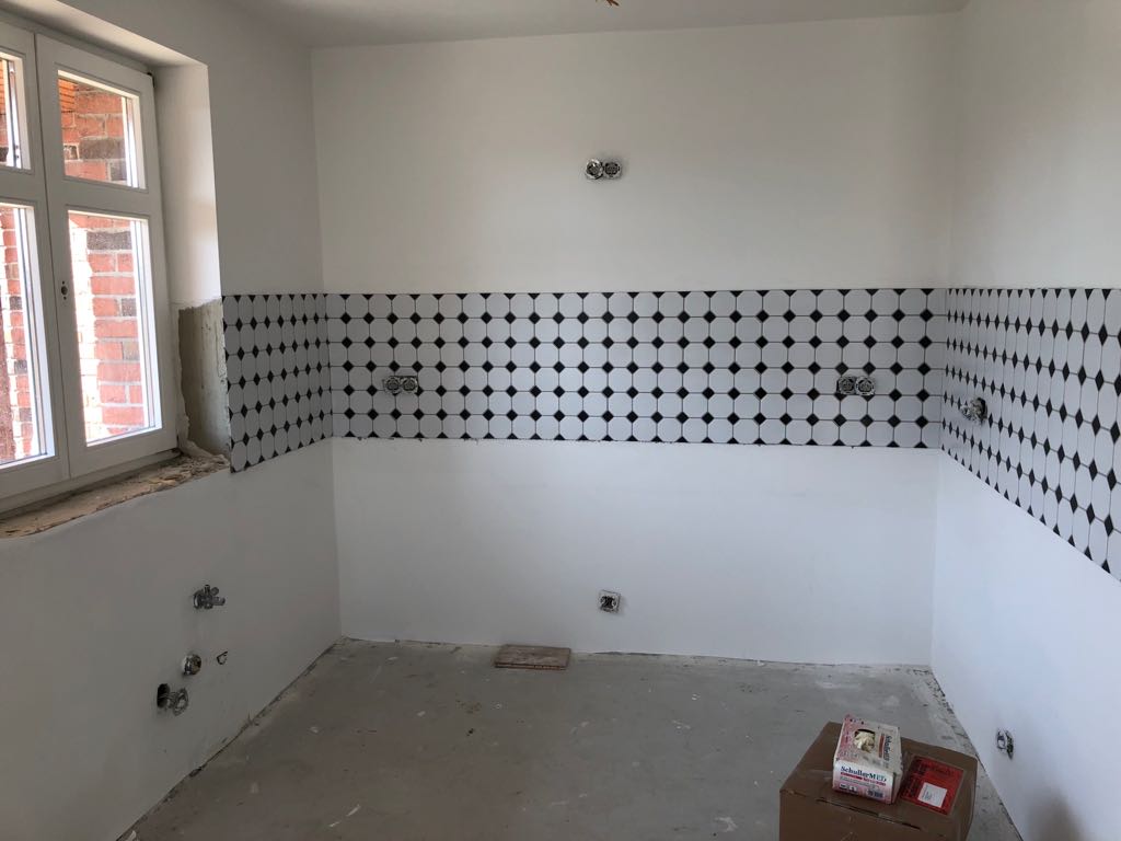

    ich bin ganz neu hier und habe gleich eine Frage: Wir haben in unserem neuen Haus die Küche mit einem Fliesenspiegel versehen lassen. Leider hat der Fliesenleger nicht gefragt, welche Farbe die Fugen bekommen sollen. Am Ende ist es natürlich meine Schuld, ich hätte vorher einfach explizit sagen sollen, dass die Fugen weiß werden sollen. Aber es war für mich irgendwie so selbstverständlich dass bei einem schwarz-weiß-Mosaik die Fugen NATÜRLICH nicht grau werden sollen, dass ich nicht drauf gekommen bin, das explizit zu sagen.
    Anbei füge ich mal 2 Bilder an, eins von unserem Fliesenspiegel und eins von der Wohnung meiner Mutter, die lustiger Weise zur selben Zeit dieselben Fliesen ausgesucht hat, da hat der Fliesenleger aber nach der Farbe gefragt und dort sieht es aus wie es (in meiner Welt) soll..
    Nun die Frage, ob es eine Lösung für das Problem gibt. Wenn man sich so bei Fugenfarben umschaut, scheinen die Ergebnisse ja mäßig zu sein bzw. scheint das Problem zu sein, dass man die Fliesen damit versaut. Gibt es eine andere Möglichkeit? Nochmal drüber fugen mit weiß geht wahrscheinlich nicht weil die Fuge ja bereits "ausgefüllt" ist, richtig?
    Habt ihr Tipps / Ideen / eigene Erfahrungen?

    Mit etwas Glück kann man noch die fugen fräsen ohne die Fliesen zu beschädigen. Sonst spiegel runter neue fliesen drauf! Kosten zu 1/2 Beteiligen
    Mfg

    ich finde es so besser denn weiße Fugen werden schnell vergilben, das sieht dann be....scheiden aus..

    Ein guter Fliesenleger fragt nach
    Ein guter Bauherr sagt es dazu
    Selbstverständlich ist leider garnix auf dem Bau

    Kein fliesenleger verfugt irgendeine farbe!!!
    Fähreshalber kann der bauherr sich um 50% Beteiligen. Verdient hätte er das auch nicht...

    Ihr Fliesenleger hat nebenbei gesagt eine TOP Arbeit geleistet!
    Die Frage ist wie lange bleiben die Fugen Ihrer Mutter weiß?
    Ihr Fliesenleger hat die richtige Entscheidung getroffen, das wird Ihnen
    jeder Sachverständige so sagen.
    Es sei denn, Sie hätten Ihm geagt, Sie möchten weiße Fugen.
    Meiner Meinung nach, betonen die dunkelgrauen Fugen das Schwatz/Weß-Muster
    noch mehr und ist ansprechender.
    Weiße, oder schwarze Fugen sind nur kurze Zeit weiß oder schwarz.
    Ihre nächste Frage würde im Forum lauten, wie bekomme ich verschmutzte Fugen wieder weiß?
    Ich würde mir eher Gedanken machen über das fehlende Loch in der Wand für die Dunstabzugshaube und/oder wie Sie Ihr Fenster bzw. Herdstelle geplant haben.
