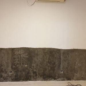

    Unsere Wand zu diesem Neubau ist feucht, seitdem wir hier eingezogen sind. Da man die Wand vorher mit einer Art Acrylfarbe gestrichen hat ist der erst nicht aufgefallen, langsam aber hatte auch die sich verfärbt und ein paar Blasen geworfen.
    Den Rest unseres Leidensganges erspare ich ich Euch jetzt.
    Ich hatte ein paar "Spezialisten" hier und alle haben Sie eine andere Meinung und Lösung.
    Jetzt hat es angefangen zu regnen und eine Stelle ist mir aufgefallen wo das Wasser besonders Durchdrückt (Mein einfaches Feuchtigkeitsmessgerät zeigt 44%
    Auf der anderen Seite hat das Haus einen Lichtkanal der aber spärlich abgedeckt ist.
    Zudem gab es beim ersten Regen noch ein weiteres Disaster, die Jungs von der Nachbarbaustelle haben die Abflussrohre von unserem Flachdach geschlossen, d.h. am nächsten Morgen tropfte es an einigen Stellen von der Decke. Ja, die Isolierung vom Dach war nicht die beste aber das Thema ist inzwischen behoben
    Meine Frage wir hoch ist die Wahrscheinlichkeit, dass die Feuchtigkeit von dem anderen Haus kommt, deren Wand sollte doch nach 9 Monaten schon trocken sein. Wenn die Feuchtigkeit von dort ist, wie lange kann es dauern bis es bei uns wieder trocken ist. Ich kann mir nicht vorstellen, dass die Wände von dem Regen und 4h Pool auf dem Dach bis runter auf 3m durchnässt wurden.
    Ich bin für jeden Tipp, Denkanstoß, Lösungsvorschlag dankbar :)
    P.S. Wenn jemand in dem Forum denkt, Bauen in Deutschland bereitet Kopfschmerzen, Ihr seid herzlich nach Indonesien eingeladen ;)
    Hier hat schon jemand die Wandfarbe bis auf den Putz abgeschliffen und mit einem Waterproofing Zement gestrichen aber erfolglos. Die Linien über den Steckdosen sind neu verputzt und relativ trocken.

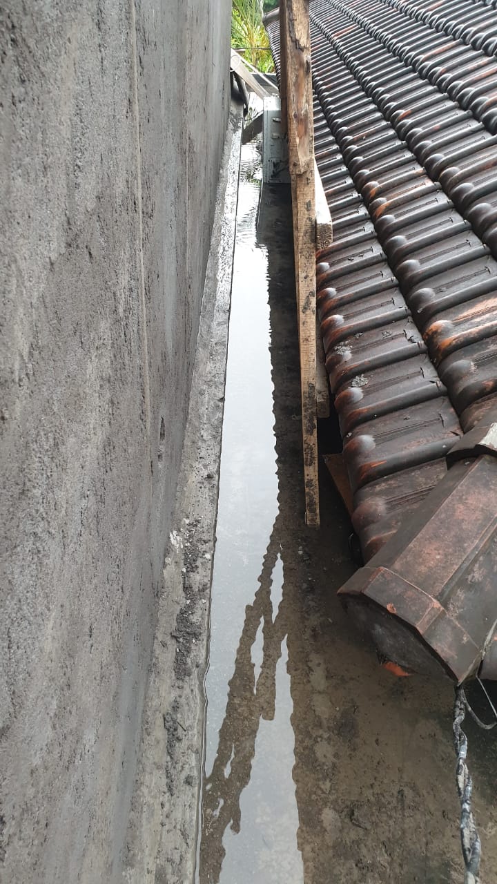

    links die Wand des Neubaus direkt verbunden mit unserer Wand.
    Der Teil unter Wasser ist von uns, die Arbeiter von den Nachbarn hatten die Drainage Rohre verstopft gehabt.
    Das Wasser stand für etwa 4-5 Stunden auf dem Dach

    Wenn, wegen eines verstopften Abflusses, das Wasser einige Stunden an der Wand ansteht, wird die Wand für die nächsten Monate feucht sein. Das Wasser geht nicht so schnell wie es gekommen ist.
    Wichtig ist, daß kein neues Wasser an die Wand kommt.

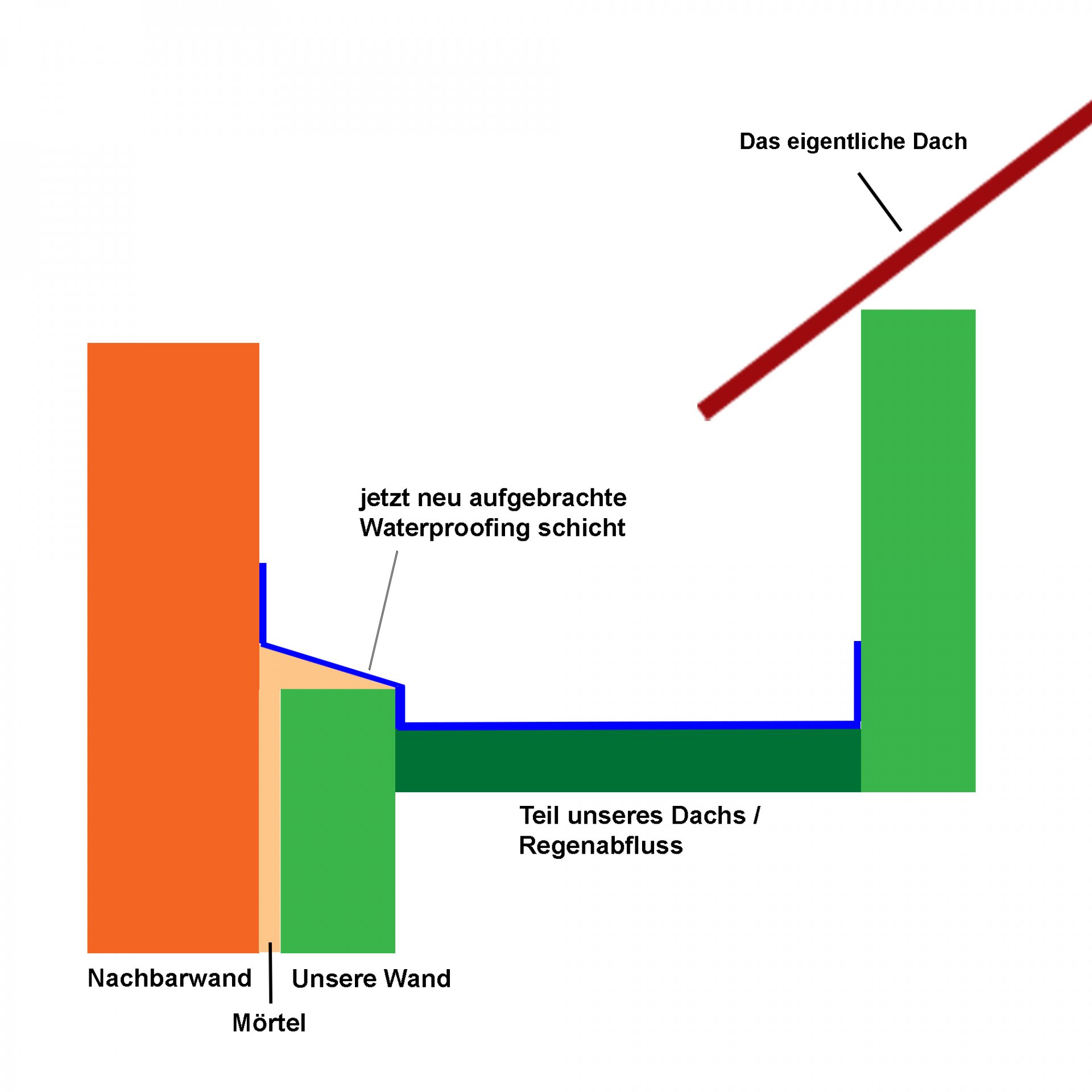

    Hier mal eine kleine Skizze von dem Aufbau der Wand - Dach - Situation.

    Ich weiß ja nicht, wie sicher und dicht die "waterproofing schicht" ist. Hier in D würde man Zinkblech nehmen.
    Wenn da eine undichte Stelle ist, wird die Wand nie trocken und man wird die Stelle schlecht finden.
    Eine andere Möglichkeit wäre flüssiger Kunststoff oder eine Dichtungsbahn, die man an die höhere Wand mit einer Leiste anpresst.
    Warum geht die eigene, (=grüne) Wand über das Dach hinaus. Feuerschutzvorschrift = ?
    Hier wären 30 cm höher vorgeschrieben, auf die man aber zwischen Wohnhäuser verzichtet.
    Sonst würde man die Wand unter dem Dach enden lassen und die Dachziegel würden gegen Regen abdecken.
    Durch das benachbarte GEbäude muß jetzt auch das Wasser abgeleitet werden, das an der neuen Wand herabläuft.

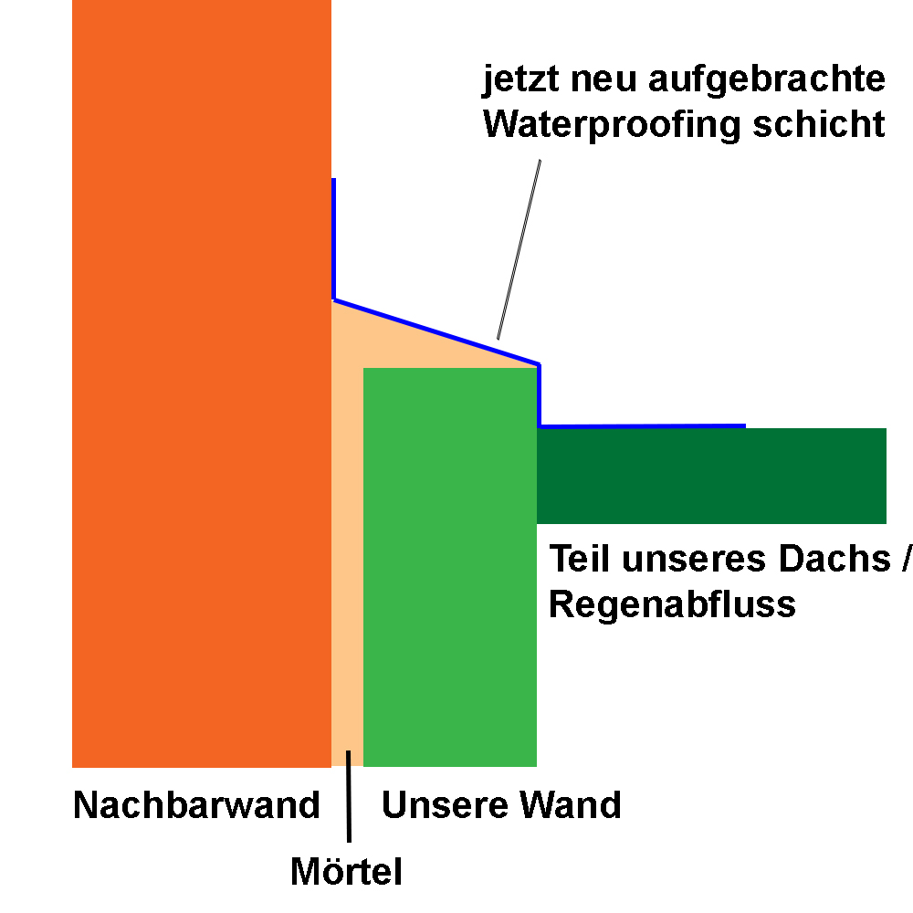

    Ich habe die Skizze mal etwas erweitert, sodass es verständlicher ist. Dieser Teil des Daches dient gleichzeitig als Regenrinne / Wasserablauf.
    Das Wasser kommt vom Spitzdach, wird dort aufgefangen und geht dann über 4 Regenrohre (in jeder Ecke eines auf die Straße.
    Ich dachte mir schon, dass ein Teil der Feuchtigkeit davon gekommen ist, jedoch bis ganz unten? die Höhe außen ist etwa 3.30m, das ist eine lange Strecke, die das Wasser zurück legen muss.

    Hier noch die versprochene aber vergessene Skizze des Dach-Wand-Aufbaus.
