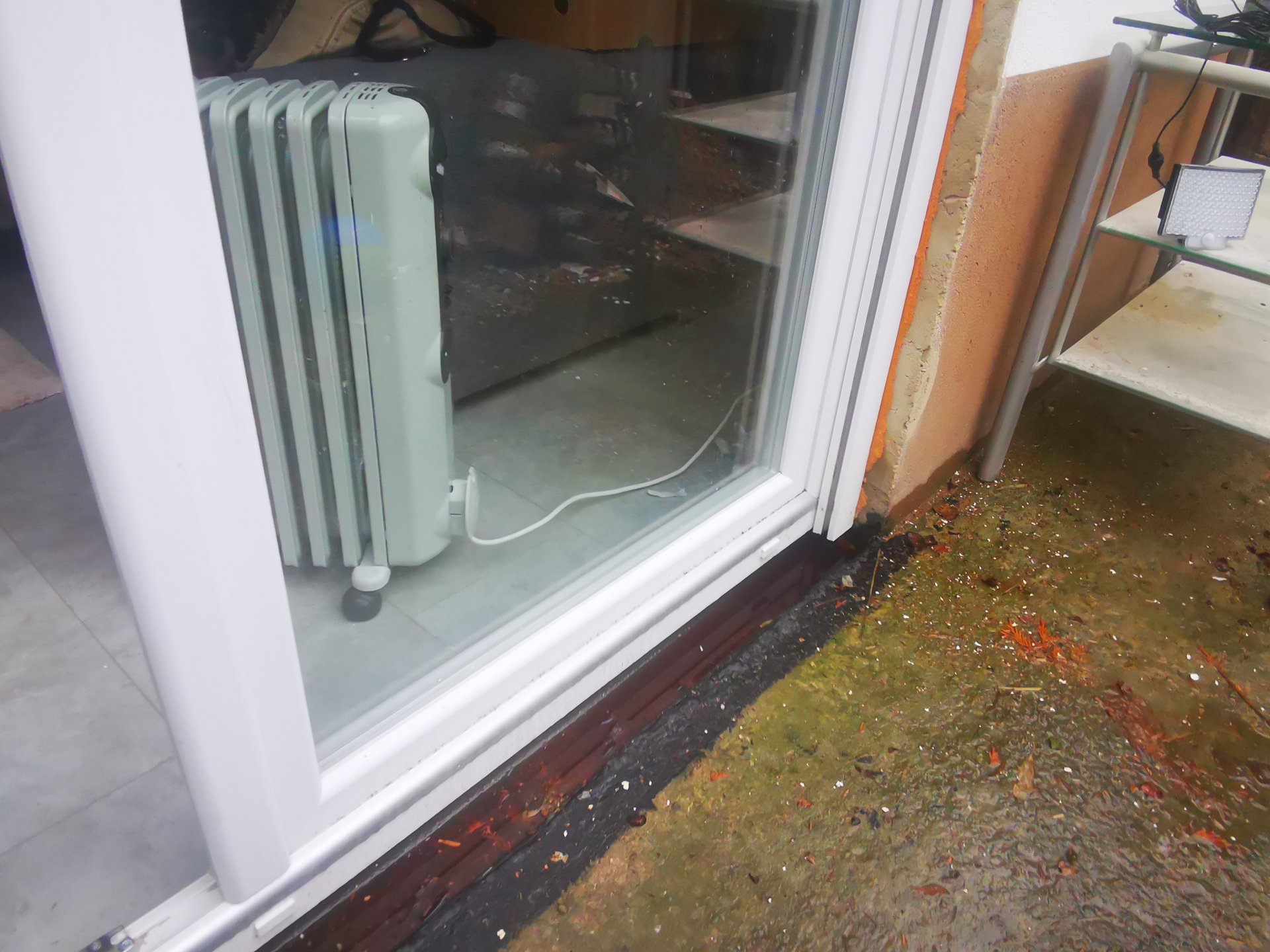

    Vor drei Wochen sind wir ins Erdgeschoss meines Elternhauses eingezogen, welches letztes Jahr komplett renoviert wurde und unter anderem auch eine neue Balkontür bekam.

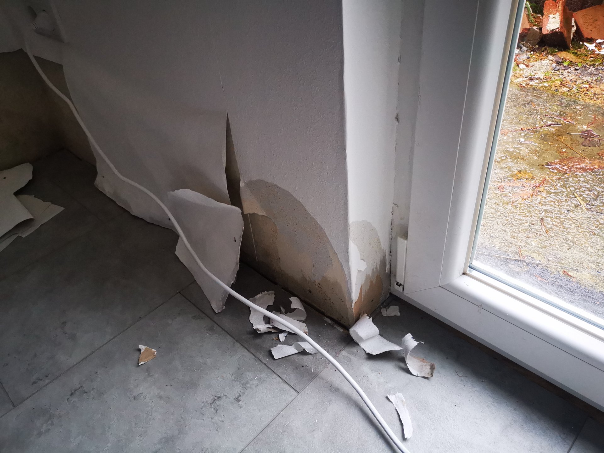

    Leider musste ich letzte Woche feststellen, dass sich die Tapete in der Nähe der Balkontür einseitig ablöst und darunter Wasser in der Wand steht.
    Die Balkontür wurde vom "Fachmann" eingebaut, hat Schweinegeld gekostet und sitzt gerade im Boden mit Gefälle, was die Nische auf dem Foto bedingt.
    Dort, wo sich außen das Wasser ansammelt, wird von innen die Wand nass.
    Hat jemand Ideen, was zu tun ist und wo das Problem liegt? Wohin wende ich mich?

    von außen anstauendes Wasser am Sockel ist nie gut. Da sollte ein Gefälle hin, dass das Wasser vom Haus weg geführt wird. Das ist auf dem Foto nicht genau zu erkennen, aber läuft da die Schwelle zur Tür nach unten hin? Also vom Beton nach unten zur Tür hin? Das wäre jedenfalls grob fahrlässig beim Einbau, das so zu machen.
    Und regnet es auch an die Fassade bzw. an die Tür? Weil da ist ja auch noch nicht angeputzt und der Bauschaum dichtet das nicht wirklich ab. Da fehlt also noch ein Feuchtigkeitsschutz. Ich würde auch vermuten, dass der Sockel dort nicht gegen Spritzwasser geschützt wurde, gerade der neue Teil bei der Türlaibung, wo ja nur etwas angeputzt wurde. Da könnte man z.B. mit einer Dichtschlämme bis 30cm oberhalb des Bodenniveaus abdichten.

    Tatsächlich läuft die Schwelle auf der rechten Seite der Doppeltür zur Tür hin, es gibt dort eine Art Nische, wo sich Wasser angesammelt hat. Das ist bedingt dadurch, dass der Boden außen eine leichte Schräge hat und der Fensterbauer die Tür natürlich gerade gesetzt hat.
    Wir haben, weil es einfach nicht aufhören möchte zu regnen, jetzt erstmal das Wasser aus der Nische entfernt und provisorisch abgedichtet, dass sich dort nichts mehr aammeln kann.
    Ich gehe davon aus, dass man im nassen Zustand dort nicht viel erreichen kann jetzt oder?
