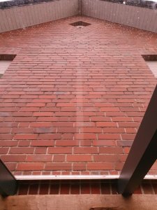

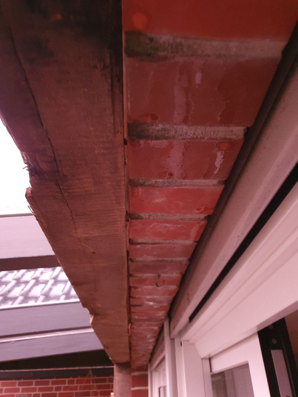

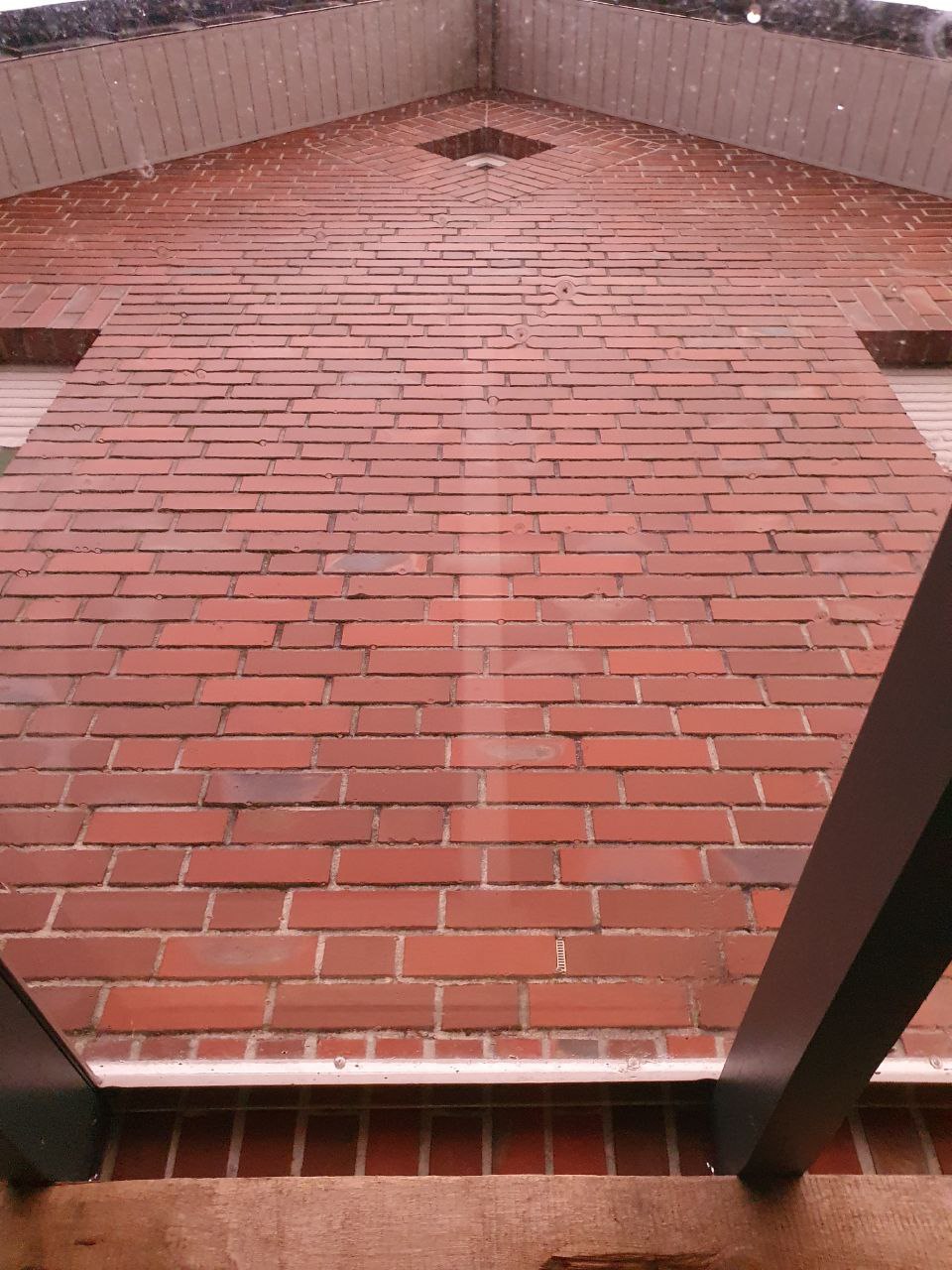

    Hallo Ihr Lieben,
    letztes Jahr habe ich eine Terrassenüberdachung gebaut und festgestellt, dass der Regen durch den Verblender an die Terrassenüberdachung vorbeiläuft. Ich habe eine Schiene vom Fachmann montiert und diese auch noch einsilikoniert. Da sollte nicht viel vorbeilaufen. Aber die Fotos die ich gemacht habe, beängstigen mich. Was meint ihr? Was ist da los?
    Die Luftschicht zwischen Verblender und Wieneberger Mauerwerk war glaube ich 12 oder 14 cm... reingekommen sind 2*6 cm Dämmung...

    Ich tippe auf ein undichtes Vordach. Silikon ist ja kein Abdichtungsmaterial.

    Abdichtungen von Glasdächern zum Gebäude werden, wie hier, (fast) nie nach für Wintergären gelentenden Vorschriften/Normen/Richtlinien ausgeführt... warum das so ist, hat verschiedene Gründe...
    Verblendmauerwerk ist gewöhnlich nicht Wasserundurchlässig... somit wäre eigentlich alles gesagt.
    Für die Jeweilige Anwendung geeignetes Silicon ist ein bewährtes Dichtungsmaterial das leider viel zu oft durch nicht Fachgerechte Planung/Anwendung überfordert wird.... dass nur zur Erklärung für die Allergieartige Reaktion auf das wort "einsilikoniert" die bei Architekten weit verbreitet ist.

    Problem vorgemauerte Kinker "Mauer"... gewöhnliche Klinker saugen das Wasser wie ein Schwamm... deswegen bekommt man das (mit egal was nur auf den Klinkern ist) nicht dicht...

    Was sind denn bei dir Klinkersteine? Bei mir sind das Hartbrandsteine die kaum Wasser ziehen oder sind das die alten Backsteine bei dir?

    Du könntest den Bereich ja farblos hydrophobieren.
