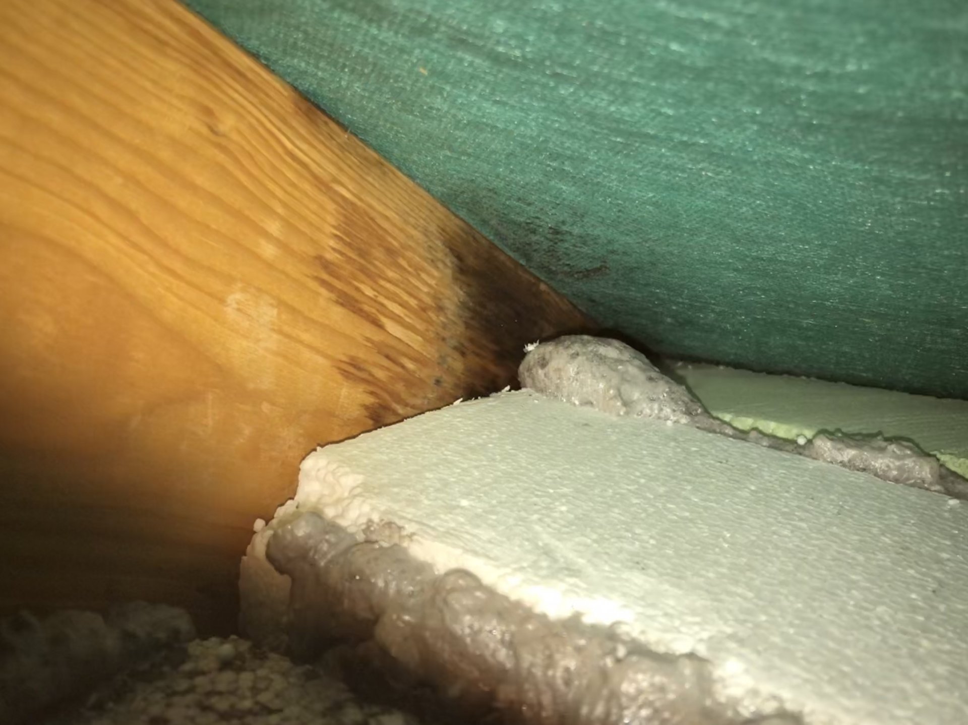

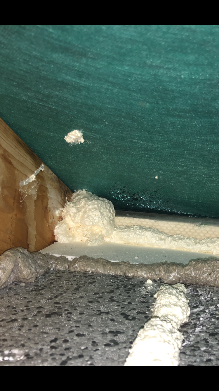

    Hallo ich bin neu hier im Forum.
    Wir sind 2015 in unserem Neubau eingezogen
    Seitdem gibt es leider immer wieder Probleme mit Feuchtigkeit auf dem Dachgeschoss.
    Es handelt sich um ein Massivbau mit 36,5 Bimsstein und Stahlbeton decken.
    Auch die oberste Geschossdecke ist eine Stahlbeton decke; Zeltdach, styrodur vor der fussfette.
    Wir haben uns damals für die Dämmung der Geschossdecke entschieden nicht für eine aufsparen Dämmung.
    Von einem trockenbauer wurde damals alles ausgeführt.
    Dampfsperre, 2x10 cm Dämmung und anfangs osb platten.
    Schon im ersten Winter begannen die Probleme. Extrem viel Niederschlag auf der Unterspannbahn auf der Nordseite.
    Also wurde nachgebessert. Angeblich war die Kabeldurchführung nicht korrekt an die dampfsperre angeschlossen.
    Seitdem ist es trocken auf der Nordseite.
    Leider nicht so auf der Südseite.
    Hier sind immer noch 3 Balken feucht und an einer Stelle auch Niederschlag auf der Unterspannbahn. Wie gesagt, nur Südseite.
    Meine Vermutung liegt auf der dampfsperre; wie muss diese korrekt angeschlossen sein?
    An der fussfette oder muss auch die fette luftdicht abgeschlossen sein? Sonst könnte ja warme Luft zwischen der fette und dem styrodur aufsteigen (was meiner Meinung nach passiert).
    Leider finde ich keine Beschreibung, wie man richtig die dampfsperre bei einer geschossdecken Dämmung einer Betondecke anschließt?!?!
    Danke vorab für eure Antworten

    Eher ungewöhnlich. Meist ist die OGD als Gefach der Kehlbalken ausgebildet.
    Das klappt in den meisten Fällen mit der OGD als Gefach ja auch völlig problemlos.
    Die Sparren sind tragende Bauteile, denen eine dauerhafte Durchfeuchtung sicherlich nicht besonders gut bekommt:eek:
    Das kann schon sein, es gäbe aber auch noch andere Vermutungen;)
    Das ist ja auch nicht Deine Aufgabe, sondern die des Archi´s und Bauausführenden. Ob ein Trockenbauer dafür die notwendige Qualifikation besitzt, könnte man bezweifeln.
    Wenn ich mir diesen Baupfusch mit dem "Alleskönner" Bauschaum ansehe, kann einem übel werden.
    Die Problematik Wärmebrücken wird pauschal u.a. in der DIN 4108 Bbl 2 behandelt. Da sind solche Details eigentlich hinreichend geklärt bzw. abgebildet.
    Hier wurde, wie meist, sicherlich im EnEV Nachweis und Energieausweis mit dem pauschalen WB Zuschlag 0,05 gerechnet, während die parktische Ausführung dem scheinbar nicht entspricht.

    Würde ihm schriftlich eine Mängelanzeige mit Fristsetzung zur Behebung geben. Dann hast Du was in der Hand und etwas mehr Druck beim GU.
    Normal brauchst Du keine Dampfbremsen vom. OG zum Spitz in dem Konstrukt.
    Da scheint wohl eher was mit der Unterspannbahn nicht zu stimmen - oder es gibt noch Durchdringungen von unten, die nicht abgedichtet sind.
    Bauschaum ist keine Abdichtung.

    Das wird es wohl sein, wenn es denn wirklich eine Stahlbtondecke ist. Da braucht es keine zusätzliche Dampfsperre.
    Ich habe schon in zwanzig MFH die OGD mit Styropor gedämmt und mit gefalzten Spanplatten als Nutzschicht belegen lassen.
    Weil von anderen Ingenieuren Bedenken geäußert wurden, habe ich nach ein paar Jahren Mit der Lochkreissäge Probeöffnungen machen lassen und an der Unterseite der Spanplatten, in der Dämmebene und auf der Oberseite des Verbundestrichs Leitfähigkeitsmessungen gemacht. Alles negativ. Keine Feuchtigkeit vorhanden. Kritisch waren nur die Dunstrohre der Fallstränge. Aber das waren sie schon vorher und mussten bis an die Dachpfannen gedämmt werden, weil an ihnen das Kondensat runterlief.

    Hast Du wirklich eine Betondecke? Dann vergiss die Dampfsperre.

    Die Durchbrüche sind nicht betoniert!
  19. #19 Fred Astair, 17.12.2018
    12.803
    6.656
    Warum schreist Du?
    Dann betonier sie halt zu oder lass sie betonieren.
