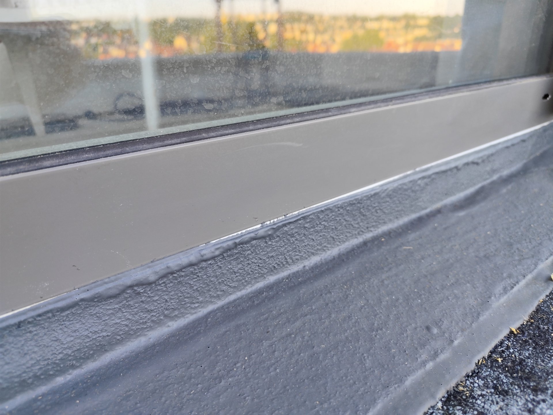

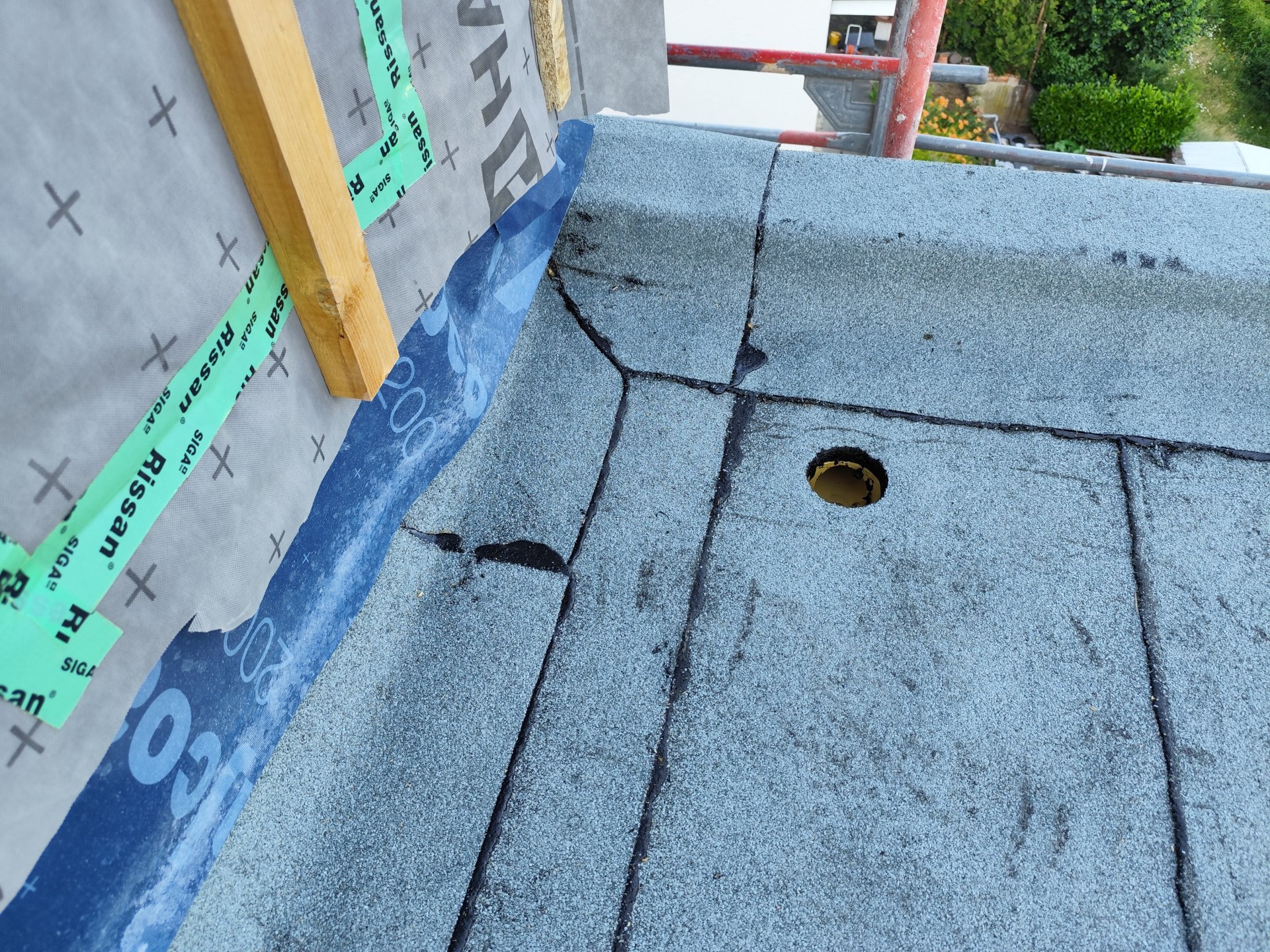

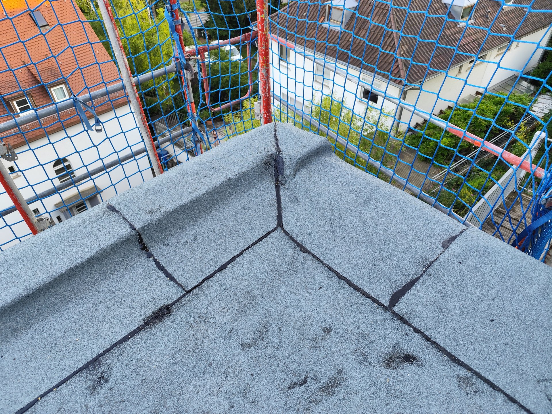

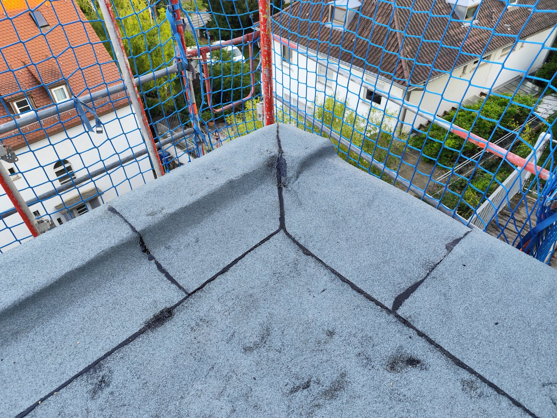

    das nächste größere Fragezeichen steht im Raum :-) und ich benötige wieder eure Hilfe bzw. Knowhow...
    Nachdem ich eigentlich mit meiner Zimmerei ganz happy war , wurde das kleine Flachdach über einen Subler durchgeführt.
    Das Flachdach hat eine Aussendämmung und eine entsprechende Bitumenbahnen-Abdichtung.
    Der Anschluss am FEnster wurde klassisch mit Flüssigkunststoff gemacht inkl. Gewebeband.... Details siehe Fotos...
    Rein optisch war ich mit dem Endergebnis nie wirklich glücklich, inwiefern das technisch korrekt ausgeführt wurde, kann ich nicht beurteilen....
    Da jetzt nun ein Mangel aufgetreten ist, habe ich natürlich Zweifel... es würde mich daher sehr freuen , wenn ihr auch das Gesamtergebnis beurteilen könnt und natürlich die Stelle wo sich der Kunststoff abhebt..

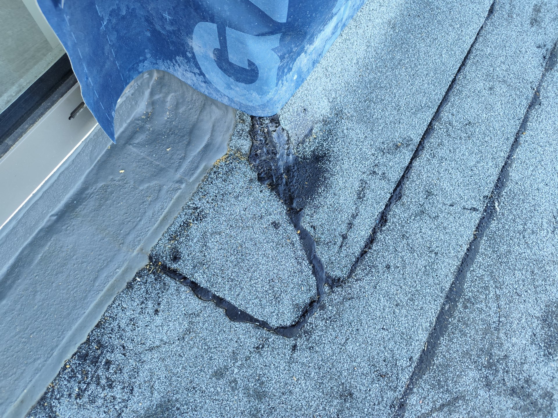

    Bilder folgen gleich ..

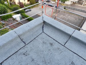

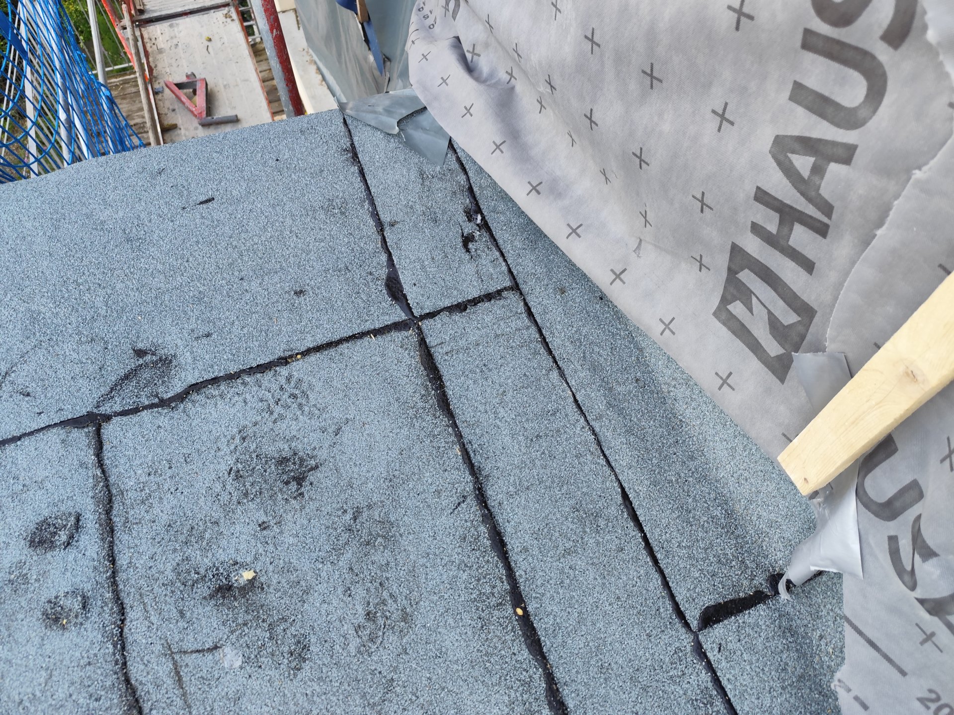

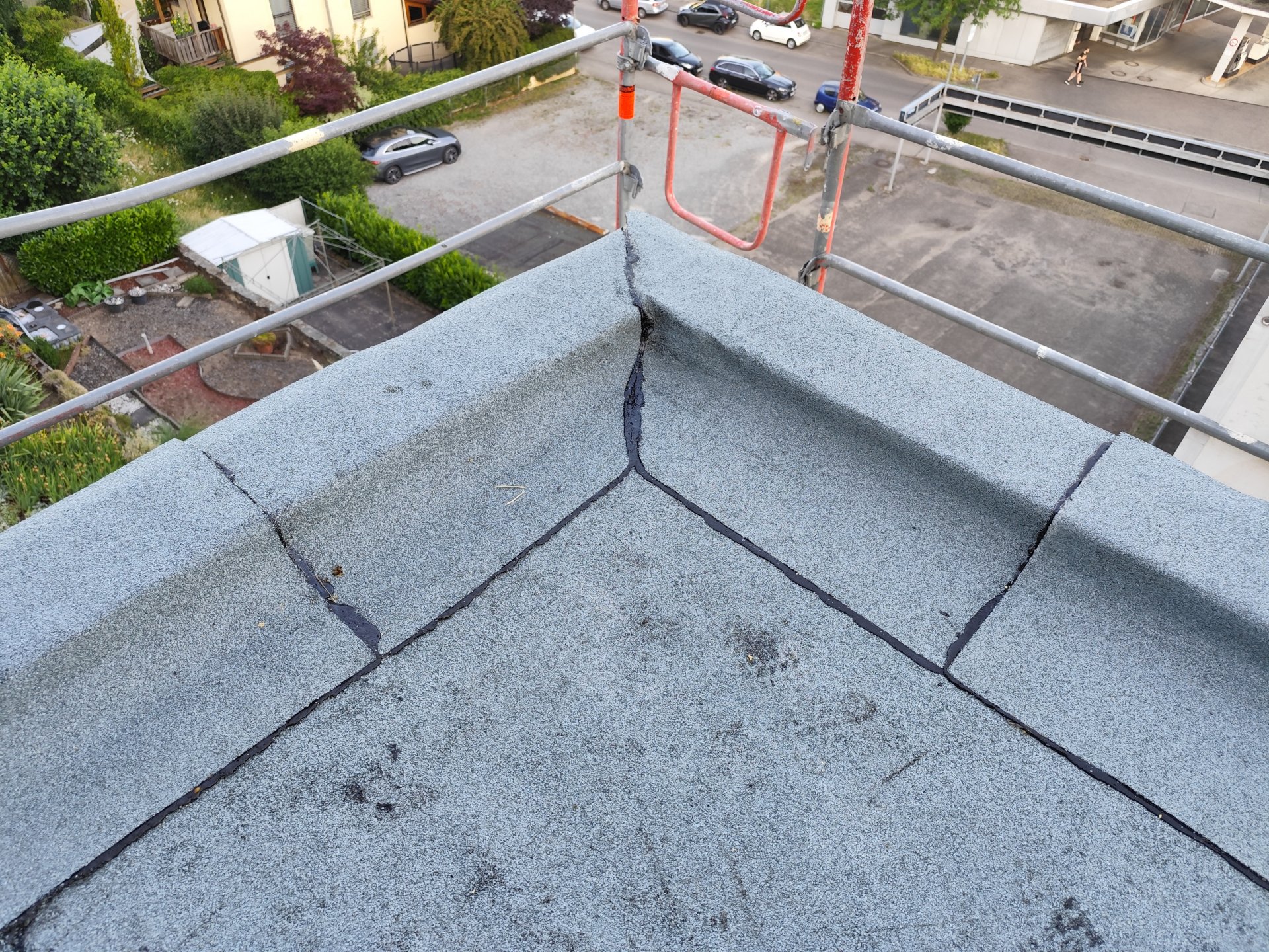

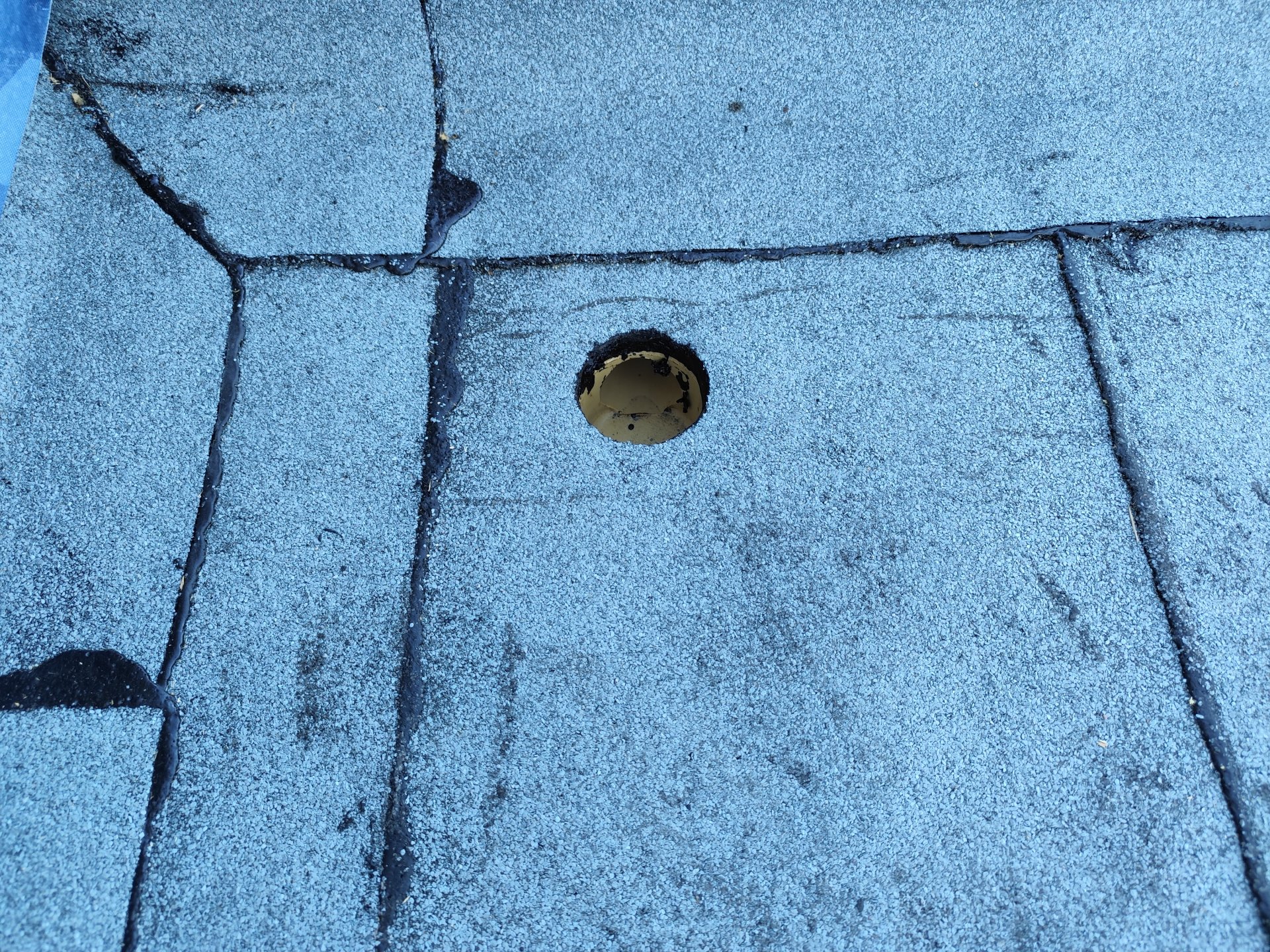

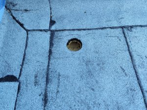

    Anbei das Gesamtergebnis

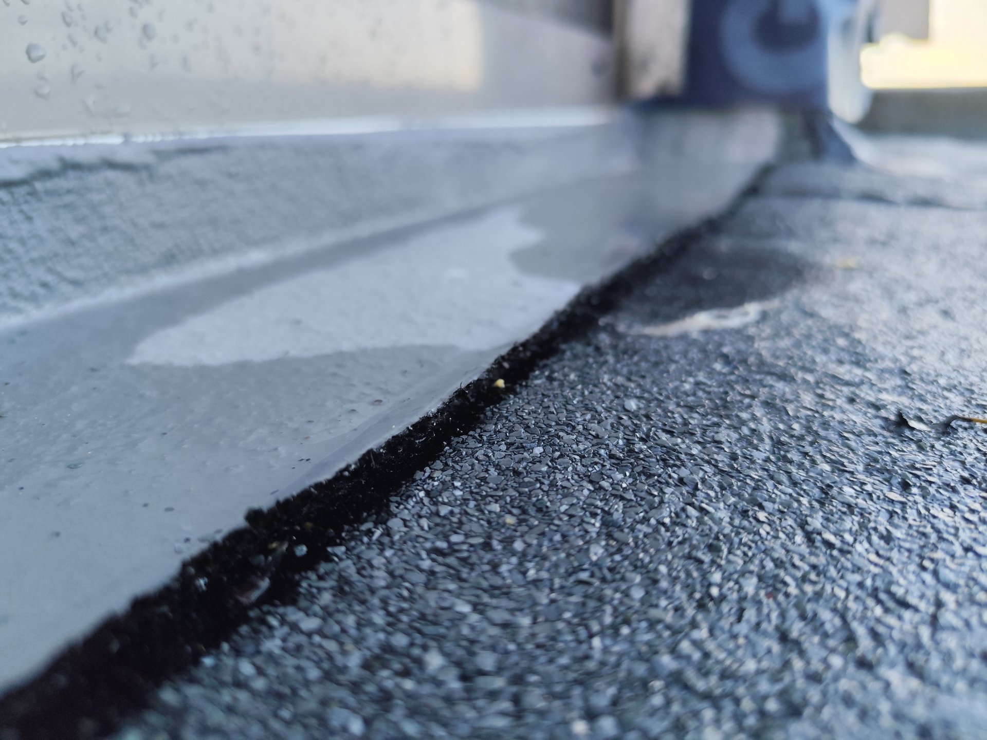

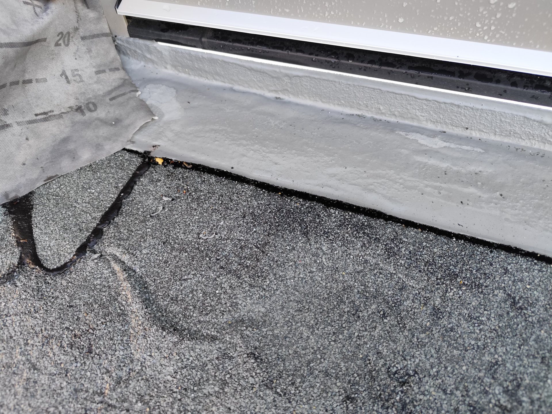

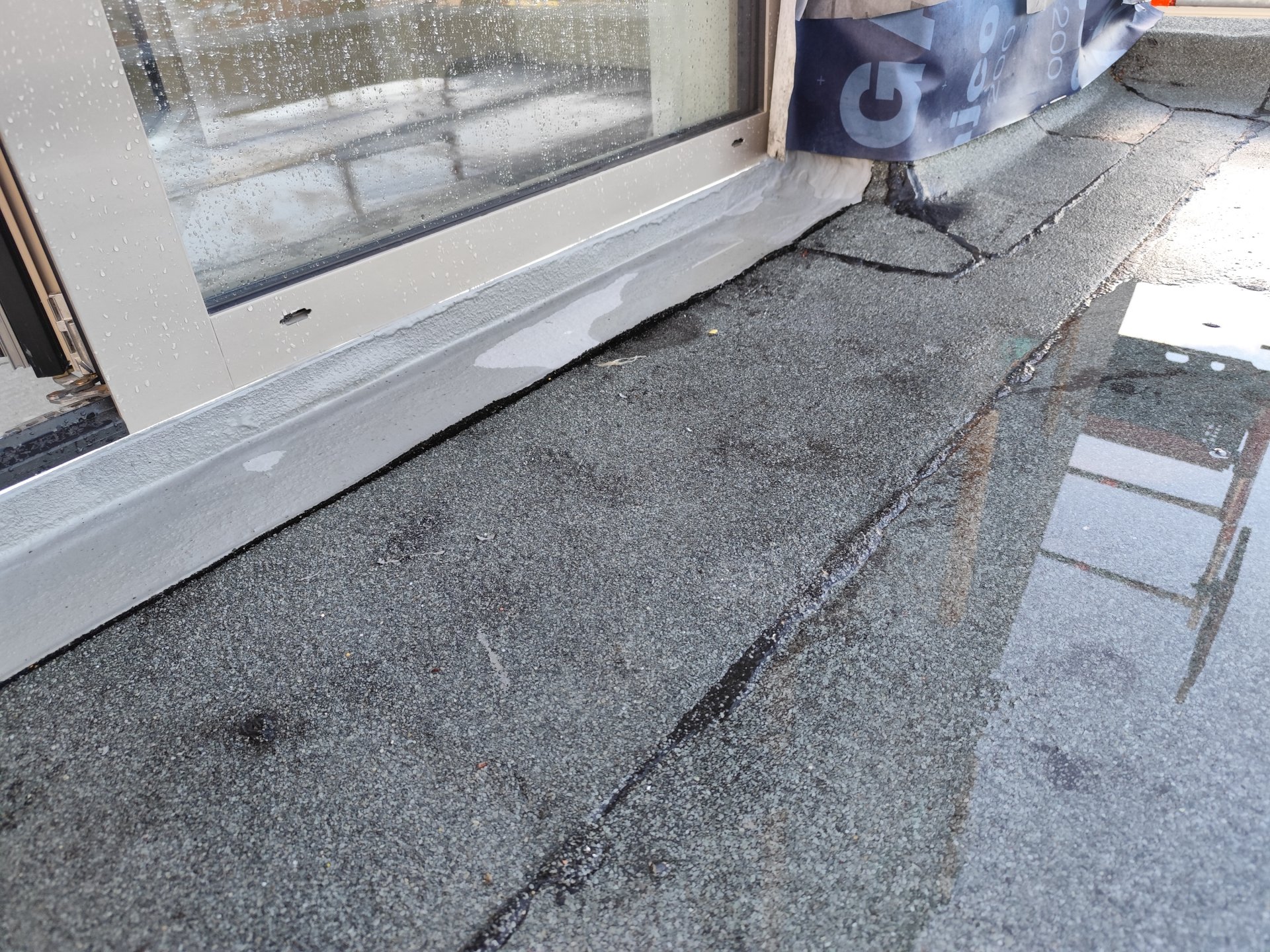

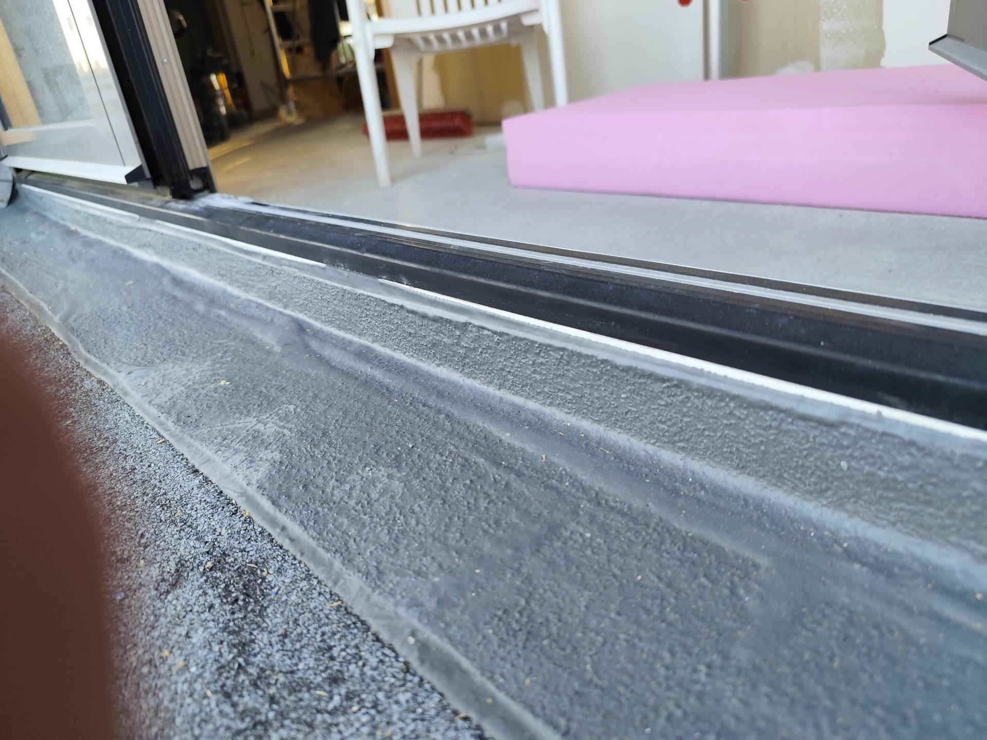

    Anbei nun der sich lösende Flüssigkunststoff

    Wenn sich Flüssigkunstoff von Bitumen löst, ist das meist am Übergangsbereich von Bitumen zum Flüssigkunstoff, auf den Fotos kann ich das jetzt nicht so eindeutig erkennen. Bilden sich Blasen oder wieso hast du den Eindruck der FK würde sich ablösen? Das kann man aber in der Regel nacharbeiten.
    Die Bitumenabdichtung kann aus unterschiedlichen Gründen in diesem Zustand sein (z.B.):
    - die Abdichtungsarbeiten wurden an einem sehr heißen Tag durchgeführt?
    - es ist mit recht hohen Temperaturen am Brenner gearbeitet worden?
    - andere Gewerke (Fassadenbauer?) haben die Abdichtung ohne Schutzmaßnahmen bei sehr warmen Außentemperaturen betreten?
    - die Qualität der Oberlage hätte besser sein können?
    etc.
    Die Eckausbildungen kann man jedenfalls schöner ausführen, aber könnte man noch nacharbeiten. Gibt es da einen Versatz in der (umlaufenden?) Attika - aus welchem Grund? - Und ein Notüberlauf ist vorgesehen?
    Such doch das Gespräch mit den ausführenden Handwerkern, und schildere deine Bedenken.

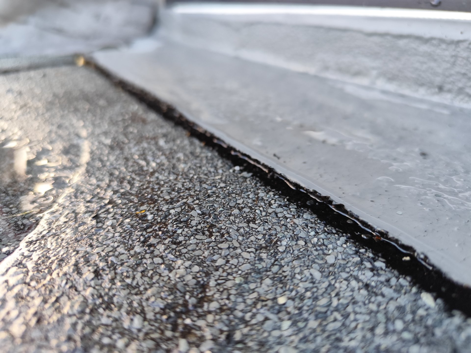

    Hallo Hark,
    danke für dein Feedback...auf dem ersten und letzten Bild sieht man es noch am BEsten.... genau am Übergang von FK zur Bahn hebt er sich nach oben..
    Fast 1 Zentimeter steht der Rand nach oben, aber auch nur die Kante steht nach oben und hat sich fast auf die ganze Länge gelöst...
    Auf den Bildern kann man gut erkennen , dass das Gewebe auch ziemlich breit eingelegt wurde.... es bleibt nur ca. 1,5cm reiner FK bis zur Bitumenbahn.
    Am Tag der Verarbeitung hatte es 30+ Grad......hat jetzt lediglich
    Ich bin schon in Kontakt mit der Firma, warte hier noch auf Rückmeldung.....
    Da ich bei diesem Thema Abdichtung jedoch nicht fit bin, hilft mir euer Feedback sehr.... gerade bei Mangelbehebung sind die Firmen sehr minimalistisch unterwegs ;-) , so zumindest meine Erfahrungen..

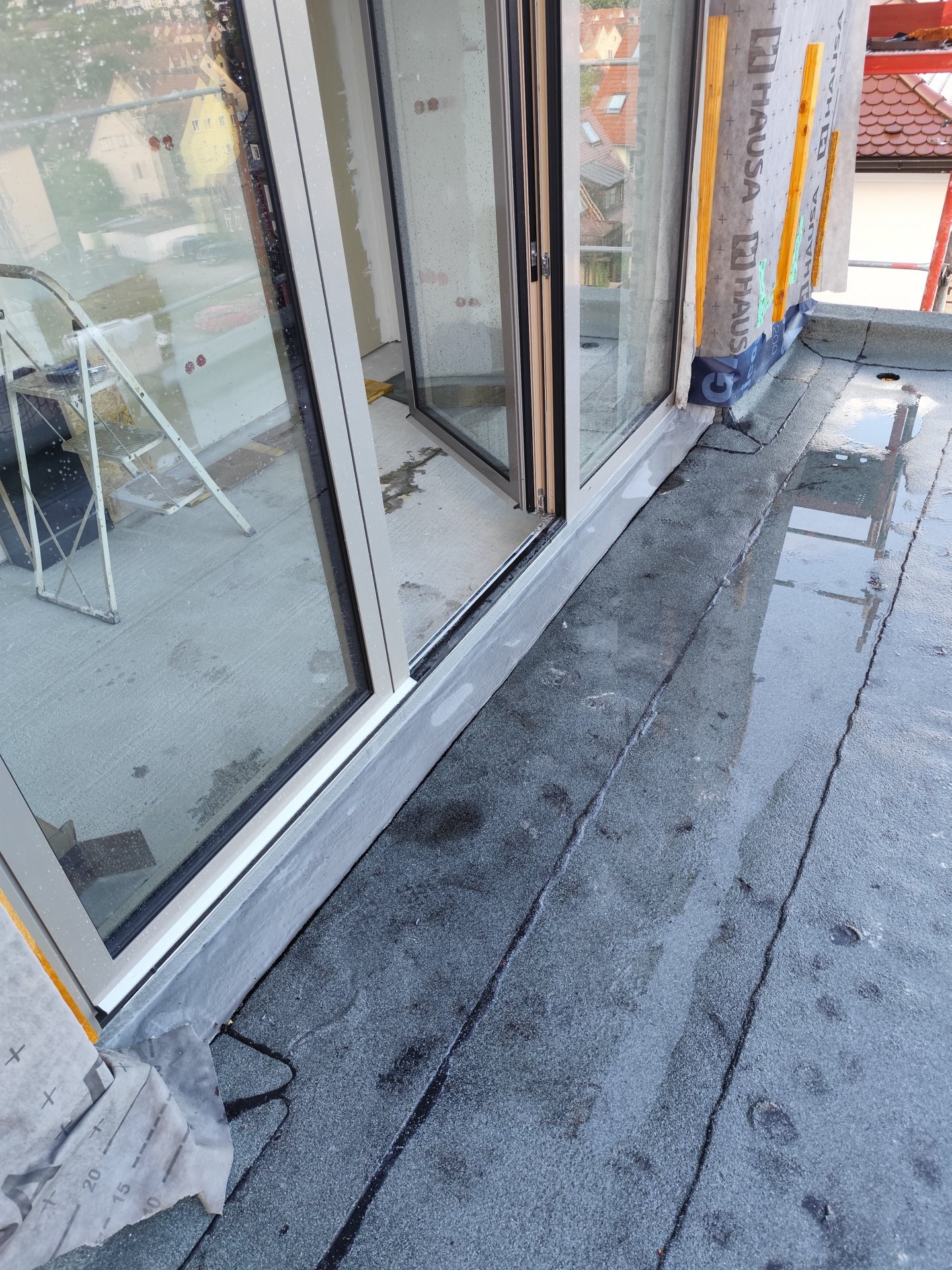

    auf der Seite wird noch ein Balkon installiert...damit der Balkonbelag ohne Unterbrechnung verlegt werden kann , ist hier ein Versatz...
    Das ist dann auch gleichzeitig der Notablauf ..

    Sicher, dass sich der Flüssigkunststoff da ablöst? Das sieht so aus, als ob er genau an der Kante der Schweißbahn endet und daher der Höhenversatz entsteht.
    Die schwarze Farbe an der Kante ist doch sicher die Naht einer Bitumenbahn.

    Von der Farbe her würde ich sagen, dass der Flüssigkunststoff Enkopur ist. Zumindest habe ich die Erfahrung gemacht, dass wenn man mit dem Flüssigkunststoff über den Haftgrund pinselt, sich dieser Bereich dann ablöst. Sieht doof aus, aber macht nichts. Zu deinen 1,5 cm, ab 2 cm ohne Trägervlies gilt das nicht mehr als Abdichtung, sondern als Schutzanstrich. Da musst du dir also keine Gedanken machen.
    Ist dieser Versatz am Rand unterhalb deiner Türschwelle? Wenn nein oder gleich, dann ist das kein Notüberlauf!

    nope da endet keine Bahn....man sieht es auch gut im Vergleich zu den Bildern , wo noch alles in Ordnung war

    Das kann ich bestätigen. Wenn man vor dem Aufbringen des Voranstrichs die Schutzabklebung anbringt, dann ist der Voranstrich maximal Deckungsgleich (oft aber etwas zurückliegend) mit dem Flüssigkunstoff und das löst sich dann oft. Wir machen die Schutzabklebung jetzt immer nach dem Voranstrich und mindestens 1cm nach innen versetzt.

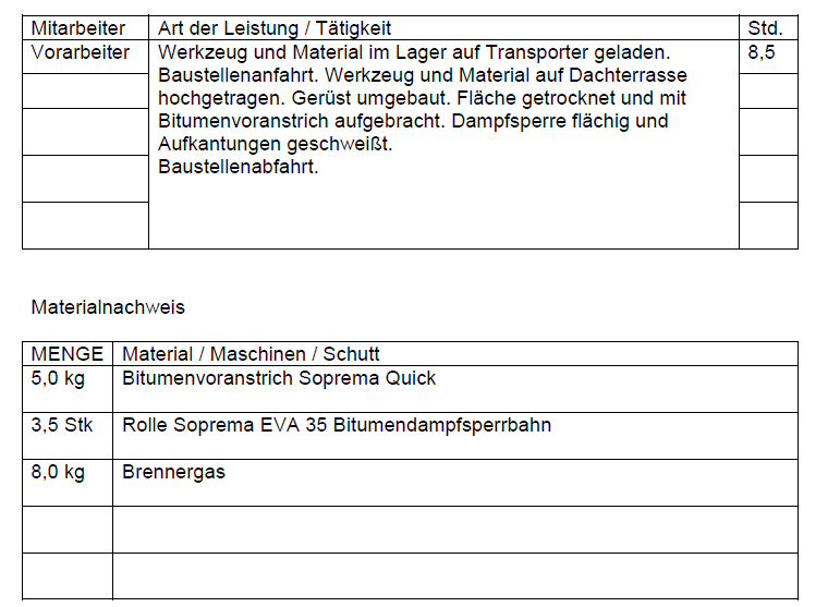

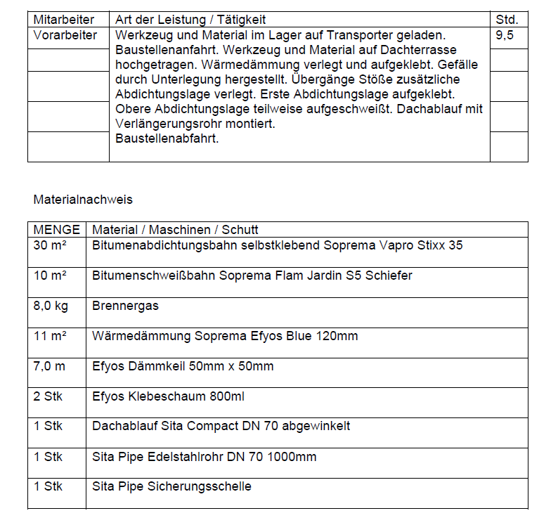

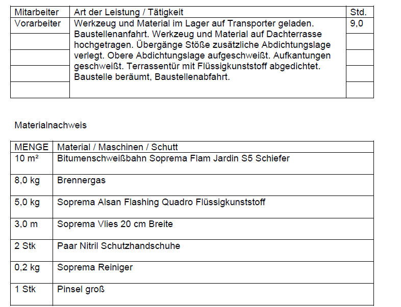

    hat nun leider etwas gedauert....ich habe nun mal aus dem Rapport die Details zu den verwendeten Produkten herauskopiert... siehe Bilder..
    Der Kapo von der Abdichtungsfirma hat sich das "Ablösen" mittlerweile auch angeschaut..... seine Aussage ist , dass der Flüssigkunststoff zuweit über das eingelegte Gewebe hinaus verstrichen / aufgetragen wurde. Der Flüssigkunststoff hebt nur dort richtig und dauerhaft wo das Gewebe vorhanden ist.
    Der aktuelle Zustand könnte das bestätigen , der Kunststoff löst sich genau bis zum Gewebe (zum Glück ist dann wieder alles Dicht und fest, somit sollte kein Wasser weiter eindringen können).
    Sie werden den abgelösten Bereich abschneiden und mit einer weiteren Lage Gewebe reparieren...
    Ist die Ursache für Euch nachvollziehbar ? in den bisherigen Antworten konnte ich das so nicht herauslesen...

    Hallo Hark und Alle
    ich muss das Thema nochmals hochziehen ..... ich habe mir den Rapport nochmals angeschaut. Wenn ich mir den Hinweis von Hark nochmals durch den Kopf gehen lasse, sehe ich auf dem Rapport keinerlei Hinweise / Position für einen Voranstrich bzw. Grundierung.
    Alle anderen Positionen wurden gelistet.....
    Ich war an dem TAg nur tlw. dabei , ich erinnere mich aber nur an den 5kg Eimmer Quadro FK.
    Kann der FK mit Gewebe auch ohne Grundierung auf den Bitumenbahnen halten ???

    Ja , zumindest bei deinen Bahnen ist keine Vorbehandlung notwendig , insofern kein Mörtel oder andere Verunreinigungen vorhanden sind.

    Hy SIL
    alright verstanden...der FK wurde direkt am gleichen Tag verarbeitet, daher waren die Bitumenbahnen noch komplett sauber etc..
