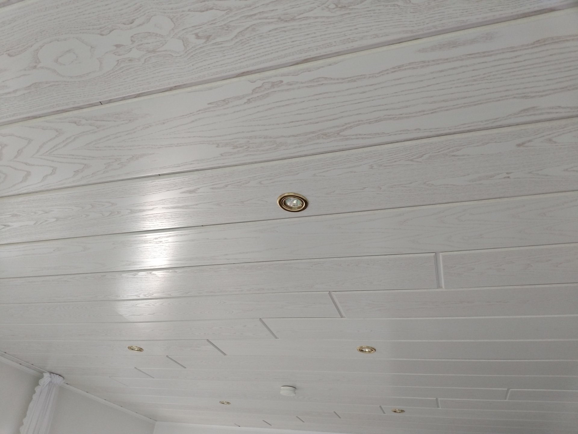

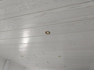

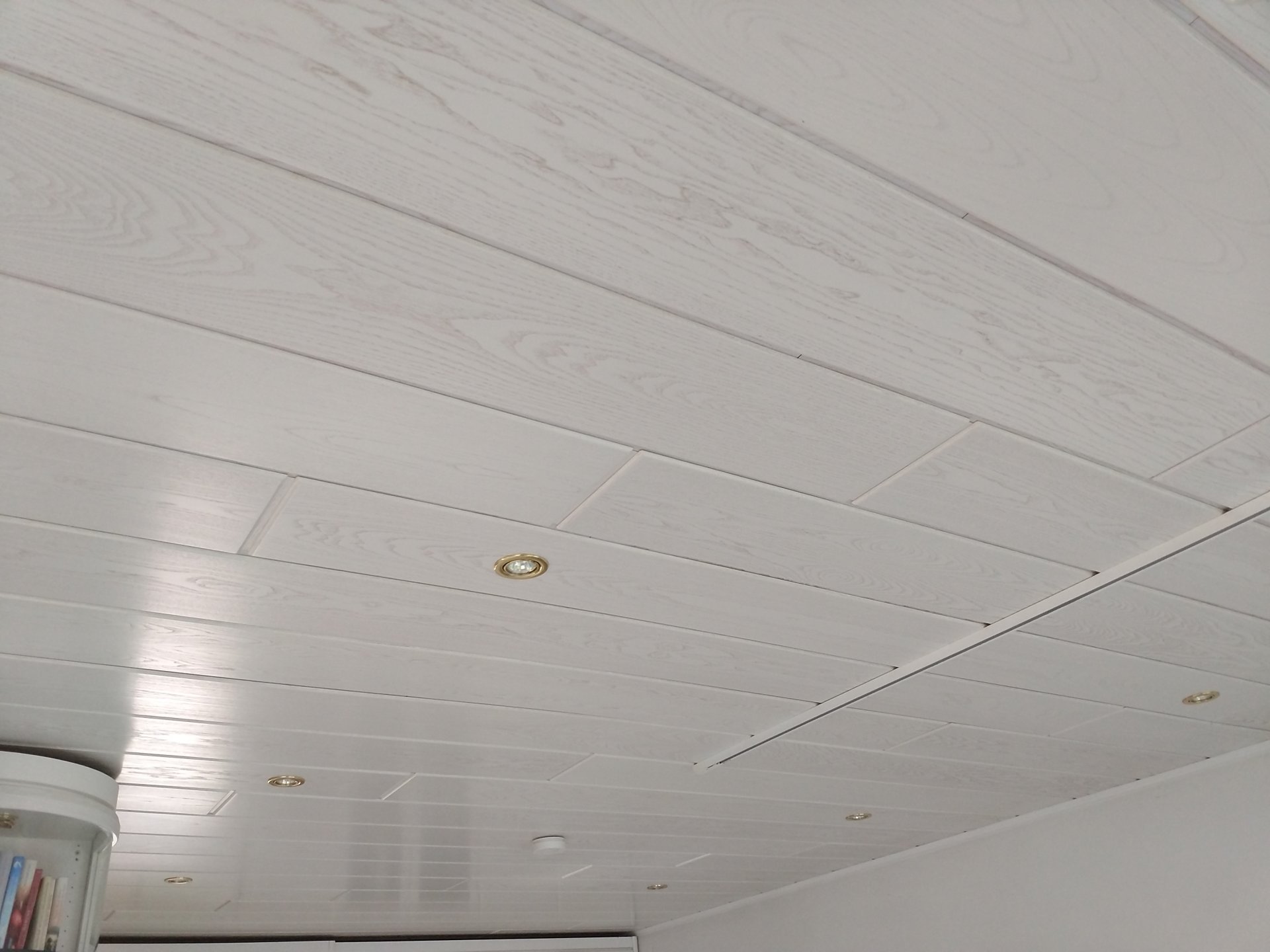

    ich möchte im Wohnzimmer die Deckenpaneele mit Beleuchtungssystem (s.Fotos) entfernen.
    Habe so etwas leider noch nie gemacht und wäre sehr dankbar, wenn ihr mir mit Tipps zum Vorgehen helfen könntet.
    Wie macht man den Anfang, um die Paneele herunterzubekommen?
    Kann man die dann einfach per Hand Stück für Stück auseinanderklicken?
    Kann man sie weitestgehend zerstörungsfrei entfernen?
    Kann ich die über dem Einbauschrank wegziehen (sieht man auf einem Foto noch am Rand, kann gerne noch genaue Fotos einstellen) oder muss der Schrank weg?
    Wie gehe ich mit dem Beleuchtungssystem vor, was muss ich hierbei beachten?
    Was muss ich gernerell beachten?
    Wie verhindere ich, dass mir die ganze Decke auf einmal entgegenkommt (. s hier )?

    Die Federn (die Teile zwischen den Paneelen) sind wohl bei der Decke separat.
    falls vorhanden Kantleisten entfernen und dann mal schauen wie die erste oder letzte Paneele auf der UK befestigt ist. Meist mit so Krallen da musst du dann die Schraube rausdrehen bzw den Nagel mit nagelheber lockern oder ziehen dann kannst die Paneele Stück für Stück rausziehen .
    Auf Den Kopf wird dir nix fallen
    wenn du ausreichend (mind 20 cm) zwischen dem Schrank und der Decke Hast und der Schrank fest steht kein Thema

    Was hast du mit den Paneelen vor und warum die ganze Aktion?
    Sollen die wieder montiert werden?
    Zur Beleuchtung:
    Wenn die Einbauleuchten ausgeschaltet sind sollten die stromlos sein-
    im Zweifel den Sicherungsautomat abschalten.
    Bei 12 V System muß irgendwo der Trafo sein- evt in der Decke.
    Lampen nach unten herausziehen- sollten mit Federbügel befestigt sein.
    Evt vorher Beleuchtungskörper herausnehmen.
