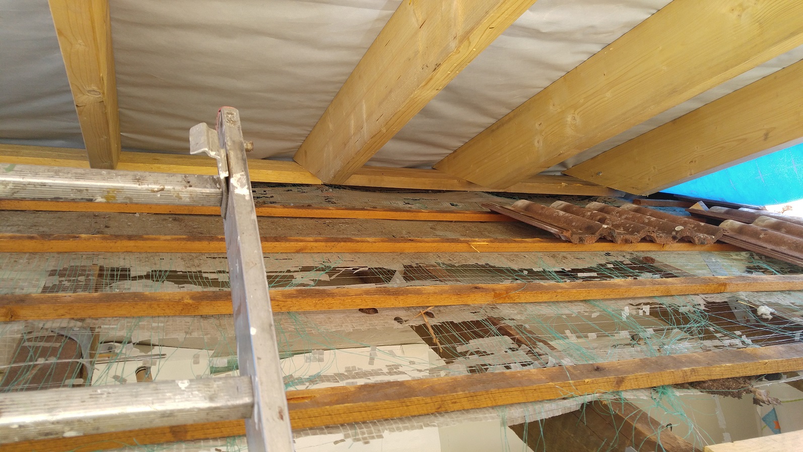

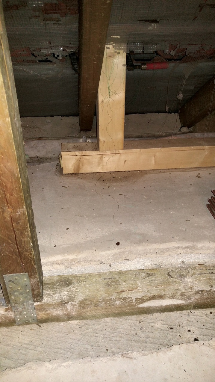

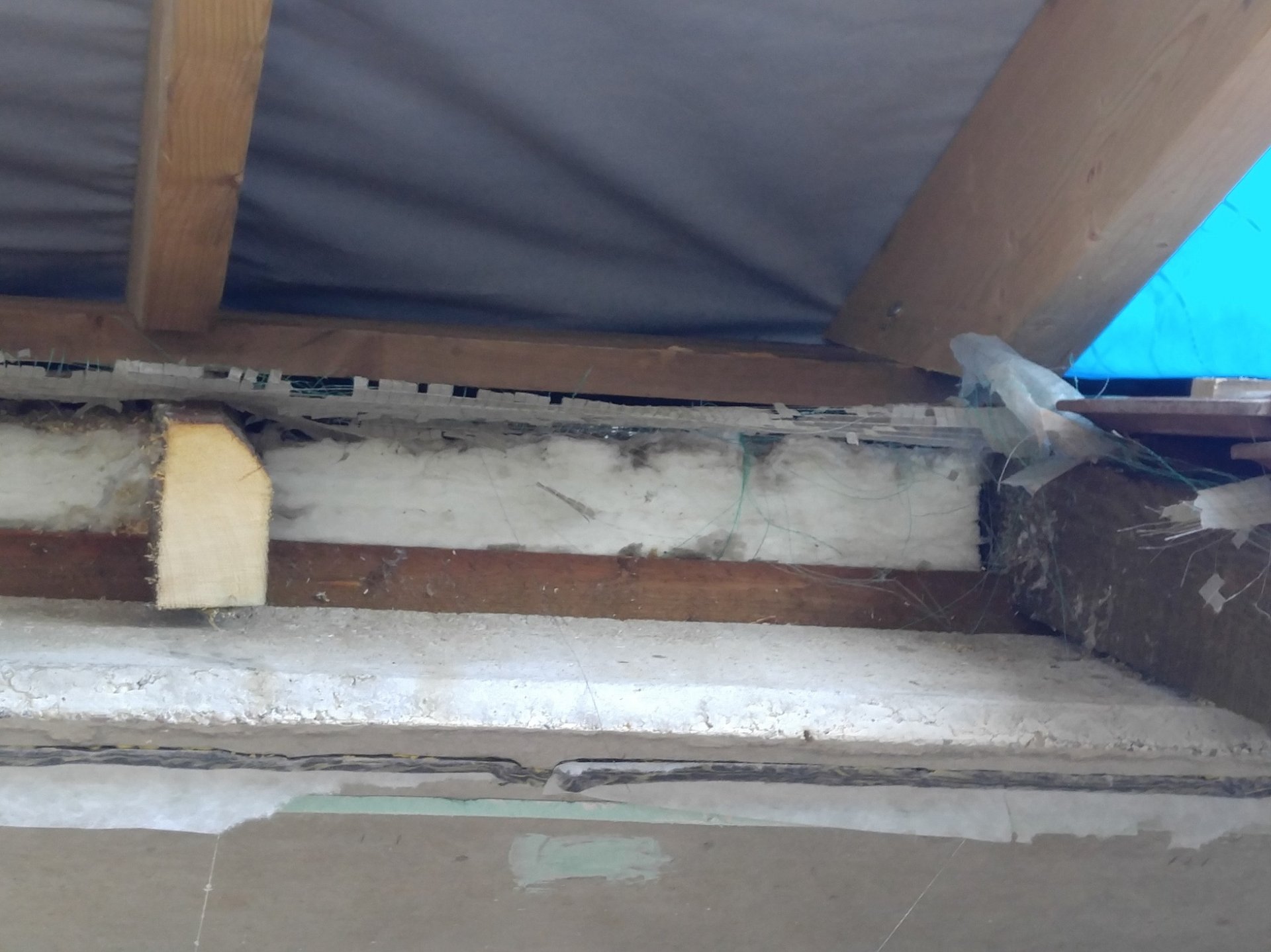

    wird mich auch nicht wundern, wenn das zum Schluss eine Gartenhütte wird. Ich habe bei 2 Stellen Bauchweh. Mit dem neuen Balken auf dem Fussboden habe ich von Anfang an gesagt, dass der Estrich raus müsste und auf der Betondecke festgemacht werden soll, will der Statiker unbedingt. Und der Zimmermann meint, das macht er am Schluss... ?
    Und die neuen Sparren für die Gaube sind anstatt an der Pfette oben an die alten Sparren dran geschraubt ?
    Jetzt hab ich da ein riesen Eck von der Betondecke zu den Gaubensparren... ?
    Hat jemand Bilder, wie das "normal" aussieht ?

    Ich sehe hier nur drei Bilder, alle wohl irgendwie dem Themenfeld "Dachraum" zuzuordnen - aber ohne Zusammenhang, und ohne erkennbaren Bezug zu einer Gaube.

    Der Statiker hat nur gesagt, dass die Fußpfette auf den Betonboden soll, ausserdem noch Bolzen rein,
    genauso wie ich. Ausserdem ist die Fußpfette sowie die Ständer der Wand, siehe erstes Bild @11ant ;)
    nur 12x12cm anstatt der geplanten 16x16cm hab ich grad erst gemessen und dem Zimmermann geschrieben :(
    Auf dem zweiten Bild waren die neuen Sparren schon befestigt und ne Plane drüber.
    Auf dem dritten Bild sieht man besser, dass auf der Betondecke eine Pfette lag, darauf die alten Sparren
    und jetzt noch ein Brett drauf an dem die neuen Sparren befestigt sind.
    Ich hätte gedacht, dass die neuen Sparren ebenfalls auf der Pfette aufliegen ? Bin mal gespannt was der Statiker dazu sagt.

    Ja dann soll der Zimmermann das gemäß Statik bauen.

    Puh, die neuen Sparren auf den alten montiert ist anscheinend OK, bleibt nur noch die Frontwand.
    Hab schon überlegt, die Decke abzustützen und die 3 Balken der Wand gegen größere auszutauschen ?
