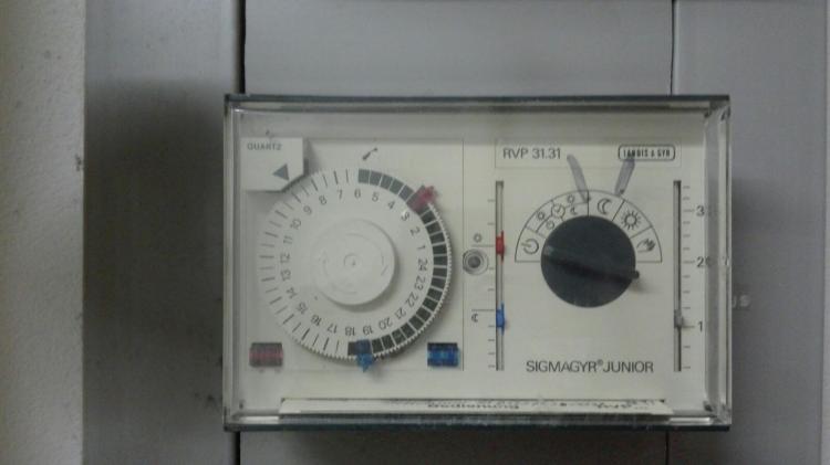

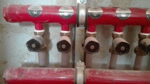

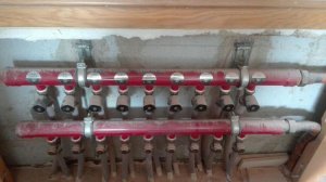

    Ich brauche eure hilfe, denn ich habe null Plan von Heizungen.
    Ich habe ein Haus Baujahr 81 gekauft. Das schöne ist, das es mit einer Fussbodenheizung ausgestattet ist.
    Das system ist aber ur alt, und der Vorbesitzer hat ne mega Heizungsrechnung bekommen.
    Wir würden gerne etwas moderneres haben, als ein fach nur auf und zu.
    Z.B eine Digitale Zentraleinheit oder Ventile wo man die Grad Zahl einstellen kann, per App oder Druckknopf.
    Danke schon mal

    Meinst du nicht ? Im Augenblick kann man die Temperatur ja nicht richtig einstellen.
    Selbst wenn die Kosten nicht gesenkt werden, wäre es aber gut das wir die Temperatur richtig regel können.

    ich seh´s wie am1003, an den Heizkosten wird die bloße Regelung nichts großartig ändern.
    Aber irgendwo wirst du doch die Temperatur einstellen können, oder?
    Was interessant wäre ist eine andere Pumpe einzubauen. Das ändert nichts an den Heizkosten aber an den
    Stromkosten. Alte Pumpen sind recht teuer im Betrieb.

    Ok Pumpe ist ne gute Idee.
    Also ich will nicht nur die Heizkosten senke ( was ja so nichtwirklich geht habt ihr gesagt ) ich will auch die Temperatur richtig einstellen können.
    Am augenblich habe ich drehknöpfe ( Foto ) die keine Anzeige haben.
    Am liebsten Digital.

    Wie bereits richtig erkannt wird sich an den Heizkosten wenig ändern!!
    Die Frage ist doch wo geht die Wärme hin?
    Wie dick ist die Dämmschicht unter den Rohren der FBH?
    Da war man 1980 recht sparsam und ist es heute auch noch oft.
    Wie warm wird also die Decke unter der FBH im Betrieb?
    Wenn ich die Temperatur des Heizungswassers um ein oder zwei Grad ändere wirkt sich das bei einer FBH erst einen Tag später evtl aus. Das spielt es keine Rolle ob ich 1,1 oder 1,9 statt 1 oder 2 Grad einstellen kann.
    Ich vermute, die Heizung hat die damals übliche dünne Dämmung zur Betondecke und der Keller wird auf diese Weise mitgeheizt.
    Wenn man hier etwas ändern will muß die gesamte Heizung mit dem Estrich raus und mit 5 cm mehr Dämmung wieder eingebaut werden.
    Türen, Lichtschalter, Steckdosen und Türgriffe sind dann eben 5 cm tiefer! Basta!
    Vermutlich hat der Vorbesitzer deswegen verkauft.

    So ich versuche es jetzt noch mal. Heizkosten hab ich verstanden. Jetzt geht es mir darum das ich sie vernünftig regel kann.
    Bitte keine tipps mehr wegen den Heizkoste

    Eine FBH kann man nicht so regeln wie eine Radiatorenheizung weil sich jede Änderung der Vorlauftemperatur durch die große Trägheit erst am nächsten Tag bemerkbar macht.
    Da nützt auch Digitaltechnik und genaues Messen der Vorlauftemperatur nichts
