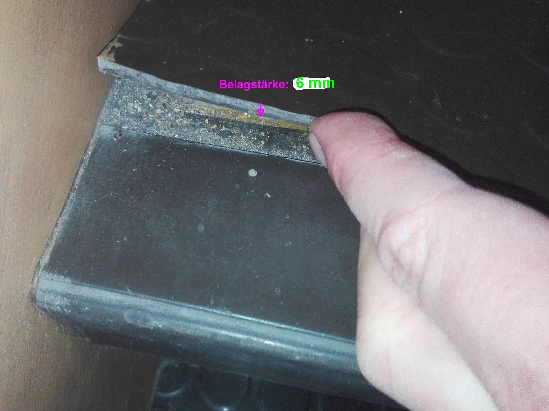

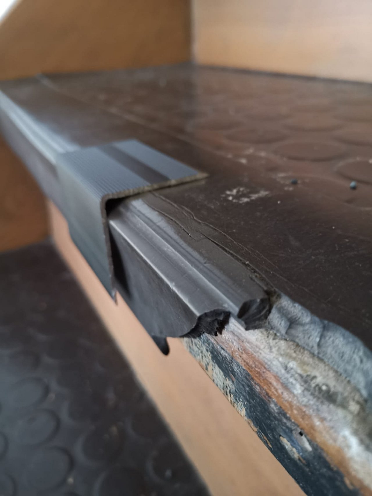

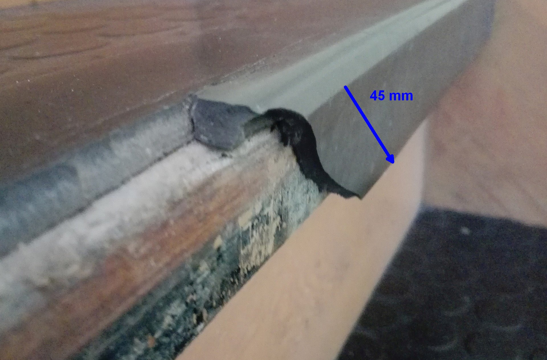

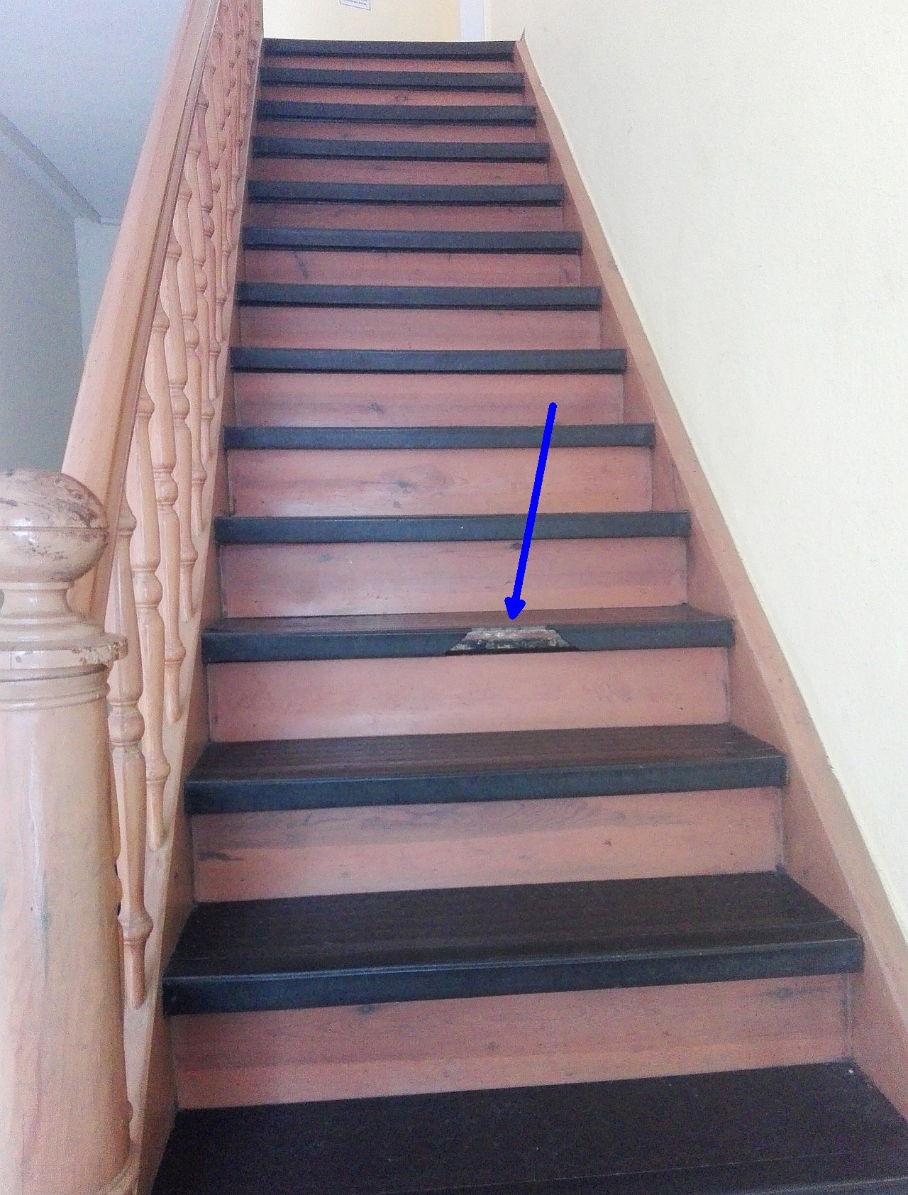

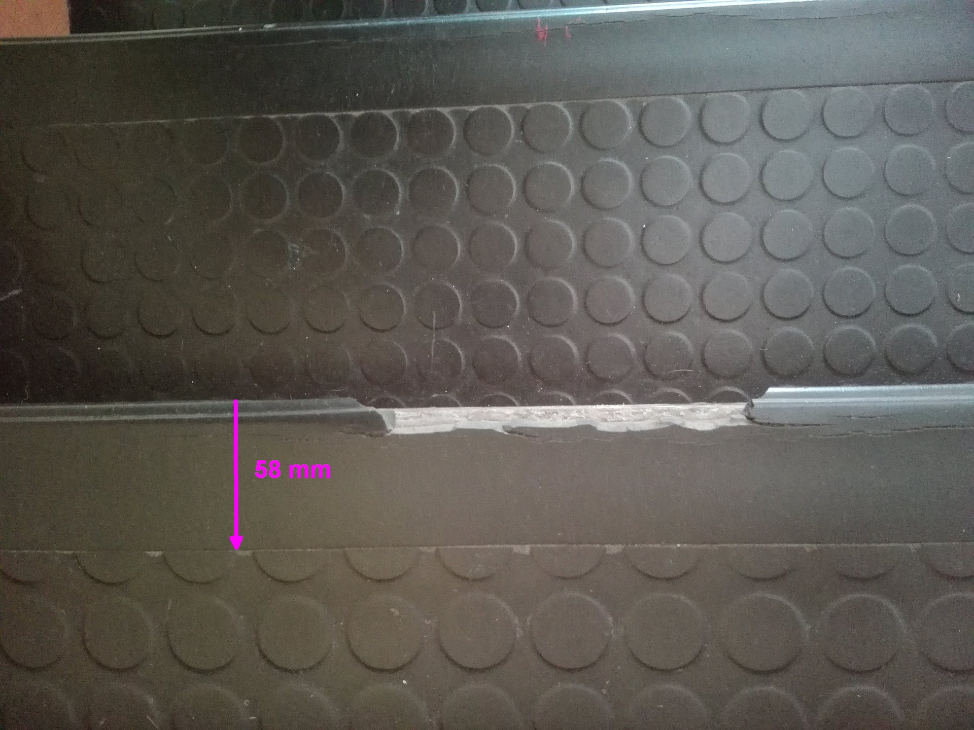

    Hallo Experten,
    in meinem (teils vermieteten) älteren Haus wurden vor wahrscheinlich 25 Jahren im Hausflur die Geschoßtreppen mit einem stabilen PVC-Noppenboden belegt, die Treppenkanten mit verklebten Kunstprofilen versehen. Diese Bodenart liegt wahrscheinlich in Tausenden von Behördenfluren, Schulen, Rathäusern und manchen Flughäfen - da müssten doch eigtl. auch immer wieder mal Reparaturen anfallen..
    Vor einigen Tagen ist nun an einer Stufenkante ein Stück Profil rausgebrochen, muß also irgendwie repariert werden.
    Sämtliche Versuche, am Ort herauszufinden, welche Firma damals tätig war, sind allesamt gescheitert, ebenso gibt es diese Art von Profilen wahrscheinlich? nicht mehr im Handel.
    Das Problem im Haus ist, daß es eine Physiopraxis gibt, also viele Leute hoch und runterlaufen. D.h. ich muß darauf achten, daß die Treppe normal zu laufen ist und es durch allzu geflickte "Reparatur" nicht zu Fehltritten mit üblen Folgen kommt.
    Was tun?
    Alle überlegten Reparaturideen haben so ihre Tücken:
    • 1.Idee: auf alle Stufenkanten neue Alu-Profile zu schrauben.
      (Funktioniert aber nicht, weil die Stufen leider nicht wirklich rechtwinklig sind, sondern unten nach hinten geneigt sind - die Aluwinkel stehen dadurch in der Senkrechten also ab)
    • 2. Idee: das herausgebrochene senkrechte Stück des Profils (noch vorhanden) mit 2K-Expositharzkleber wieder ankleben und die Kante oben mit einer Kunststoffmasse nachbilden (die ist eigentlich nur einige mm breit). Welches Material wäre ggf. eeignet ? Sowas wie PATTEX Powerknete oder Kintsuglue oder ähnliches ?.
      Aber wird das halten ??
    • 3. Idee: Gesamten Belag und schadhaftes Profil von der betreffenden Stufe entfernen, Kleberreste auf der waagrechten Fläche abschleifen, die senkrechte Seite der Kante auf ca. 4-5 cm so abhobeln/-schleifen/-fräsen, daß zumindest dort ein echter rechter Winkel entsteht und ein übliches Kunststoffprofil draufpasst. Ähnlichen neuen Belag suchen und alles montieren.
      (Stufe wird dann allerdings aber etwas kürzer und läuft sich vielleicht anders...?)
    • 4. Idee: sämtliche 18 Beläge und Profile von allen Stufen reißen, alles überarbeiten (18 rechtwinklinge Kanten herstellen !) und neu belegen.
      (Extrem teuer und aufwendig, ökologisch eigentlich unvertretbar).
    • Hat jemand einen guten Rat, was man da dauerhaft und sinnvollerweise machen kann ??
    • Hat jemand vielleicht einen Tip,ob es nicht doch noch Hersteller oder Händler gibt bei denen ich betr. Profil nachfragen könnte ?
    Anschauliche Fotos zum Verständnis im Anhang.
    Heißen Dank für jegliche sachdienliche Hinweise.
