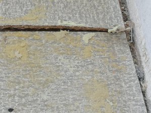

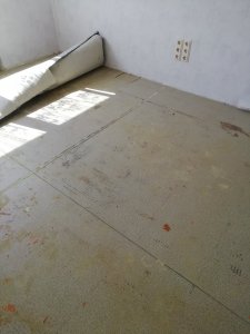

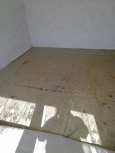

    Hallo zusammen ,
    ich plane folgenden Boden zu entfernen.
    39612-6aa6120a3c6fa7088c9a49db0501d48e.jpg 39613-2c299b0ae571fb0d4fa797ae230cccfa.jpg 39614-40ebdb50df286d8b0f77eb6c4e4f6fb0.jpg
    Ist das ein gefahrloser Stragula oder Linolium Boden mit Kokosfasern/Jutte oder sollte es doch eine Asbest Gefahr ausgehen?
    Kennt sich jemand damit aus?
    Für eure Ratschläge und Hilfe ein großes Danke im vorraus.

    ja, das Labor in das du die Probe zur Untersuchung schickst

    Wie sieht es denn unten aus?
    Ich hab noch bevor wir unser Haus gekauft haben, erstmal 700,- in 10 Tests gesteckt. Lohnt auf jeden Fall und im Grunde kann dir ja niemand eine sichere Analyse geben. Ich würde mal behaupten, dass ohne Aufnahmen von der Unterseite des Bodens sowieso keiner eine Vermutung abgeben kann. Es sieht an der Seite aus wie Jutefasern, aber kann natürlich auch was anderes sein....
    Investiere in einen Test, dann hast du Sicherheit.

    Stinknormal verklebter Stragula. Ich versteh die ganze Asbestpanik nicht!
