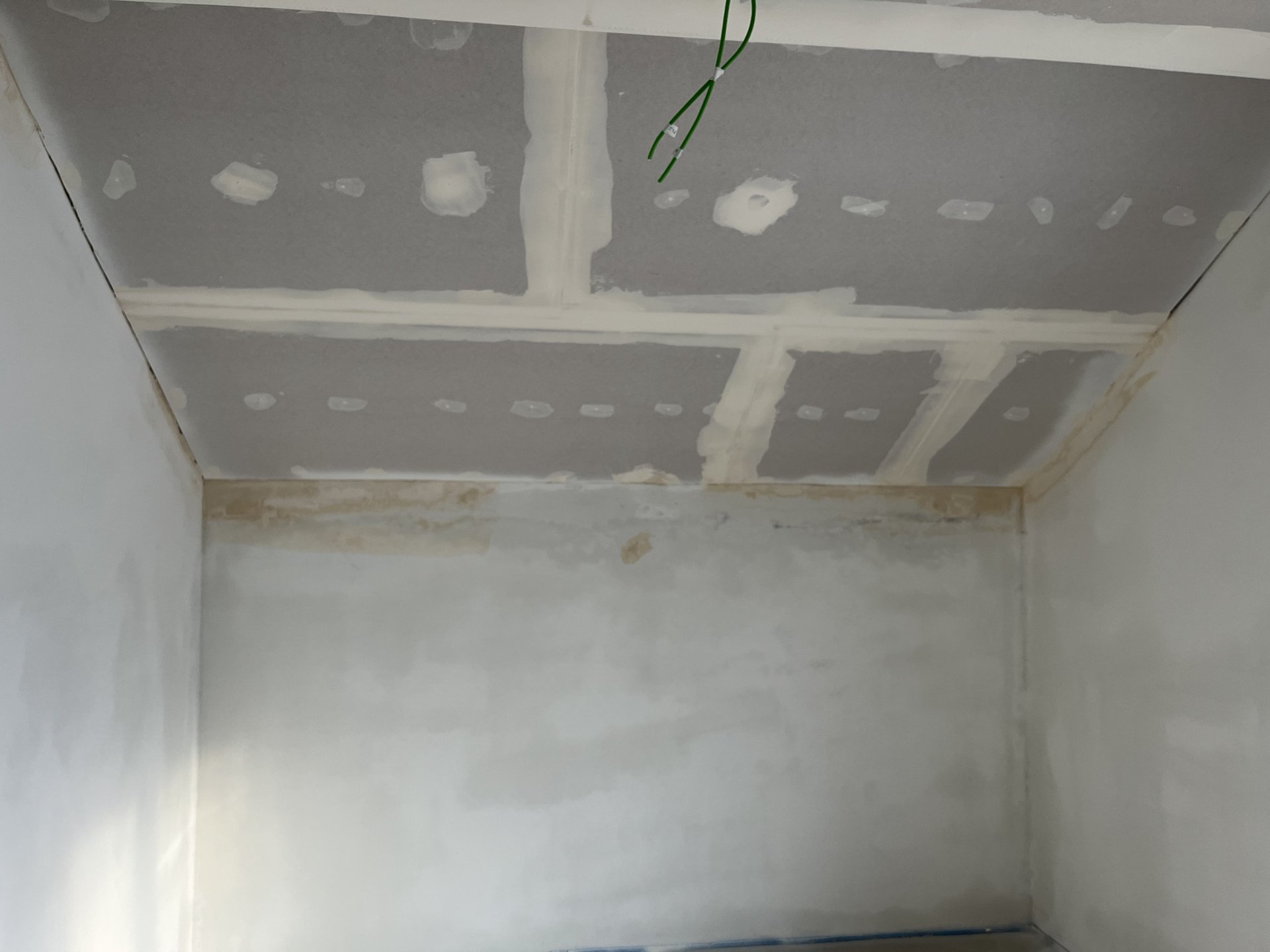

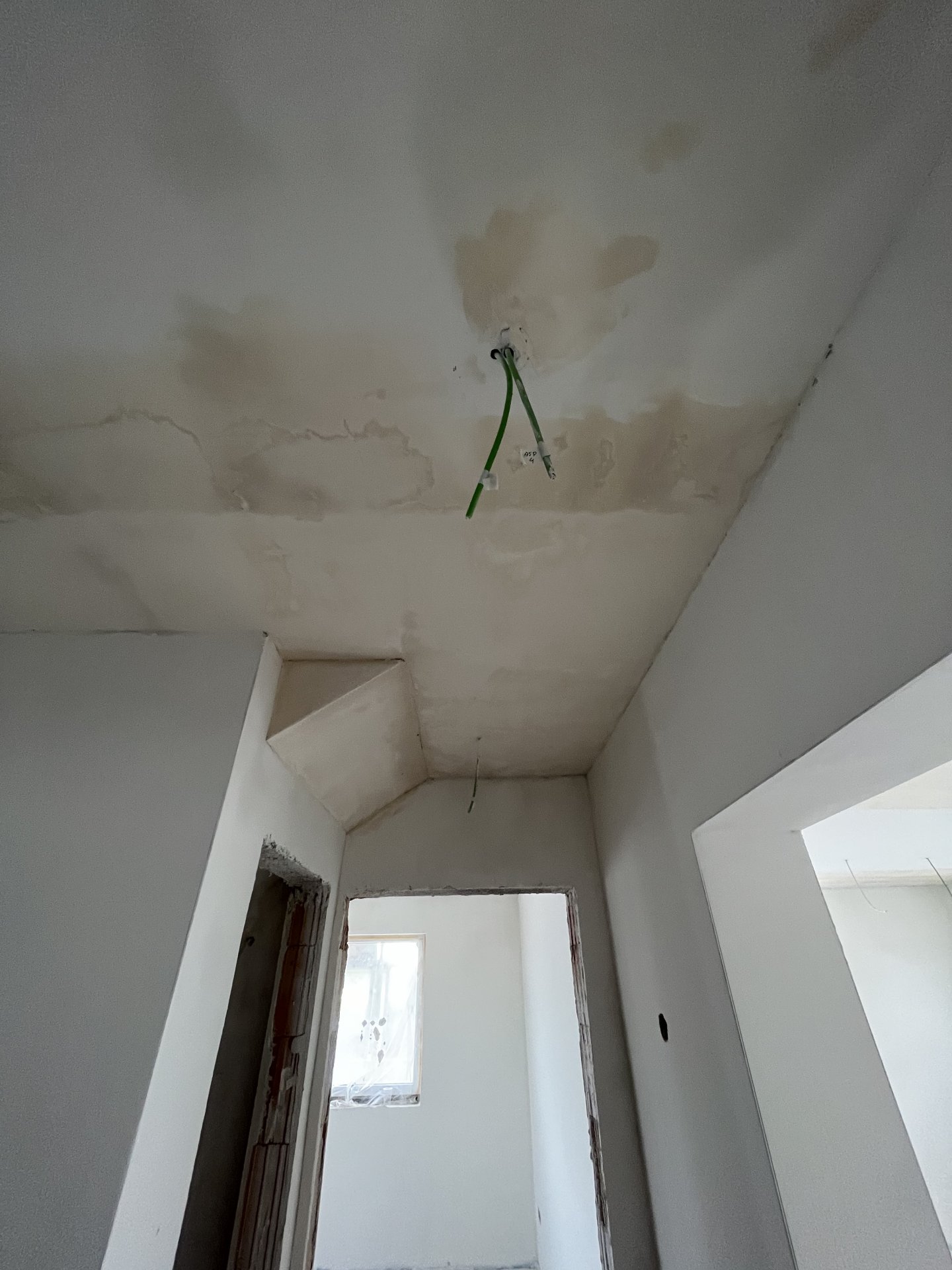

    Bei unserem Neubau wurde am Montag und Mittwoch die Decken und Wände gespachtelt. Im EG haben wir eine stahlbetondecke und OG Rigipsplatten.
    Nach kurzer Zeit nun haben sich einige Stellen gelblich verfärbt, sowohl im EG als auch OG. Meinen Maler kann ich erst am Montag erreichen aber das lässt mir keine Ruhe.
    Habt ihr Ideen was das sein kann? Ist die Wand noch zu feucht? Der Innenputz wurde vor 2 Monaten aufgetragen und der Estrich vor 1 Monat. Es wurde auch regelmäßig gelüftet und wir erkennen kein System Bei den Flecken

    Rostrückstände von der Bewehrung (Rohbau).
    Da hat es vor dem Betonieren auf den Stahl geregnet und dann war alles voller Rostrückstände, stimmt’s?

    Ja als die eingebaut wurden hat es geregnet. Also ist das nicht so schlimm sagst du?
    Und an den Rigipsplatten ist ja das gleiche. Wie lässt sich das erklären? Also es ist ja nicht an den Platten sondern an den Wänden. Sind rote Porotonsteine
    Sorry für die Fragerei, sind nur sehr ratlos.

    Ich seh es nur an Massivdecken und Wänden.
    Da muss der Maler halt bisschen Isoliergrund hinpinseln und gut ist’s…

    Es wurde täglich gelüftet und seit dieser Woche arbeiten noch 2 bautrockner weil Fenster wegen außenputz seit dieser Woche zugeklebt sind

    Darum hab ich gefragt, alles gut wenn gelüftet wird…

    "Da muss der Maler halt bisschen Isoliergrund hinpinseln und gut ist’s"? So ein Schadensbild hab ich in 40 Jahren nicht gesehen. Und wenn ich im Neubau bei so einem Erscheinungsbild Isoliergrund oder sonstiges anwenden müsste würd ich Bedenken wegen der Gewährleistung anmelden.
