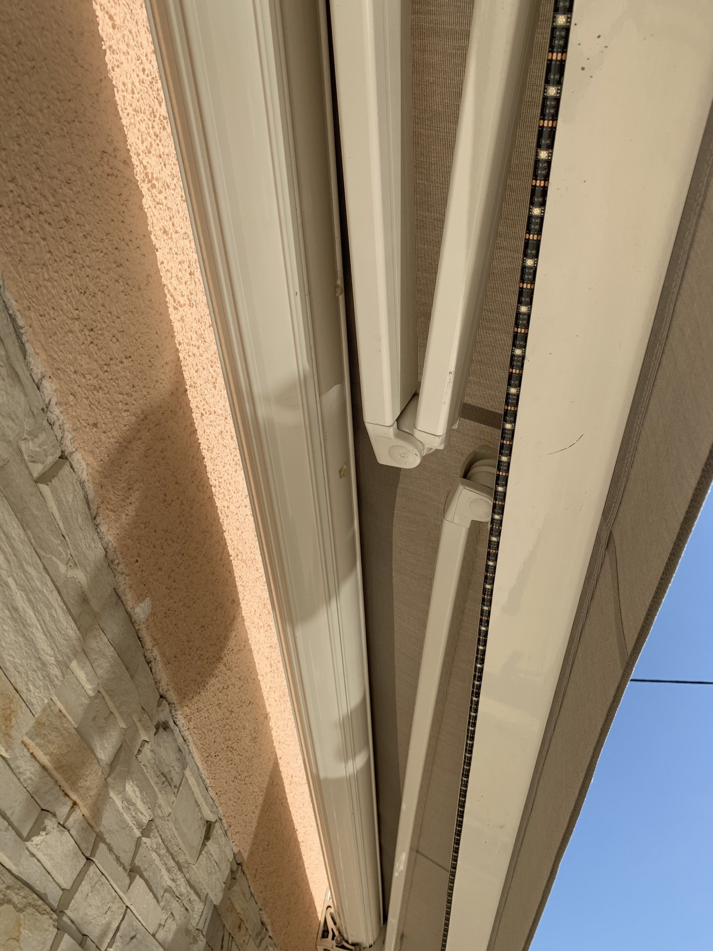

    Hallo, wir haben uns vor 5 Jahren eine Kassettenmarkise „Somea relaxe 420“ Ausfall 350cm, Gelenkarm m. Fleabane an den Gelenken“ für fast 3000€ gekauft und installieren lassen. Nun ist der rechte Gelenkarm ausgeleiert und die Markise hängt nicht mehr in der Waage und fährt auch nicht mehr richtig in das Gehäuse ein. Unser örtliche Händler und Installateur meint dass die Markisen Gelenkarme leider seit 2016 nicht mehr produziert werden und kann oder will mir nicht helfen. Auf der Markise vorne steht „Marko 5000 / Relax“ Die Firma ist Leco-Werke. Was kann ich nun tun ?

    Wow. Ein tolles Forum hier, danke euch für die vielen Antworten. Was den Defekt anbetrifft, bzw was genau ist passiert ? Die Markise war komplett auf 3,50m ausgefahren, wir waren nicht zu Hause und es fing plötzlich an zu regnen wie verrückt. Wir sind so schnell wie möglich nach Hause, aber es war zu spät, auf der rechten Seite stand schon so viel Wasser das es die Seite um einige cm runtergedrückt hatte. Als ich das Wasser wieder von der Markise hatte hing die Markise leider weiterhin in dem Zustand, vielleicht nicht ganz. War also nicht mehr in der Waage, bei weitem nicht. Was genau jetzt an der Markise defekt ist bzw zu ersetzen ist ??? Ich gehe mal vom Gelenk aus. Die fahren einfach nicht mehr synchron ein in das Gehäuse. Der rechte hängt beim einfahren etwas runter und blockiert somit das einfahren in das Gehäuse. Ich muss dann immer hoch springen und den arm anstoßen im richtigen Moment. Wenn ich des irgendwie repariert bekomme wäre das Top. Für die Zukunft wird das Teil auch smart gemacht + Windwächter. Sowas passiert uns nur einmal. Werde euch noch Bilder zukommen lassen.

    Ich bin von einem Verschleiss / Defekt des mittleren / unteren Gelenks ausgegangen. Bei Deiner Schilderung ist doch aber fast klar, dass der Fehler "ganz oben" an der Markise (siehe Tänzer) liegt. Ob es die Winkelverstellung aufgrund der Last nur verschoben hat oder doch etwas verbogen / gerissen ist, können wir nur vermuten.
    Bitte mal Bilder von beiden Seiten, komplett ausgefahren und 2/3 eingefahren zeigen. Und zwar immer von der selben Höhe, damit die Position / der Winkel des Gelenks zu sehen ist.
    Schau dir die beiden Seiten mal genauer an, dann wirst du die Ursache schon sehen! Verschoben / Verbogen / Gebrochen?!
    Hat sich das der Installateur mal angesehen oder gab's die Info nur telefonisch? Und war die Meldung "Gelenk ausgeleiert" oder "Markise aufgrund Regen bzw. Last verzogen"?

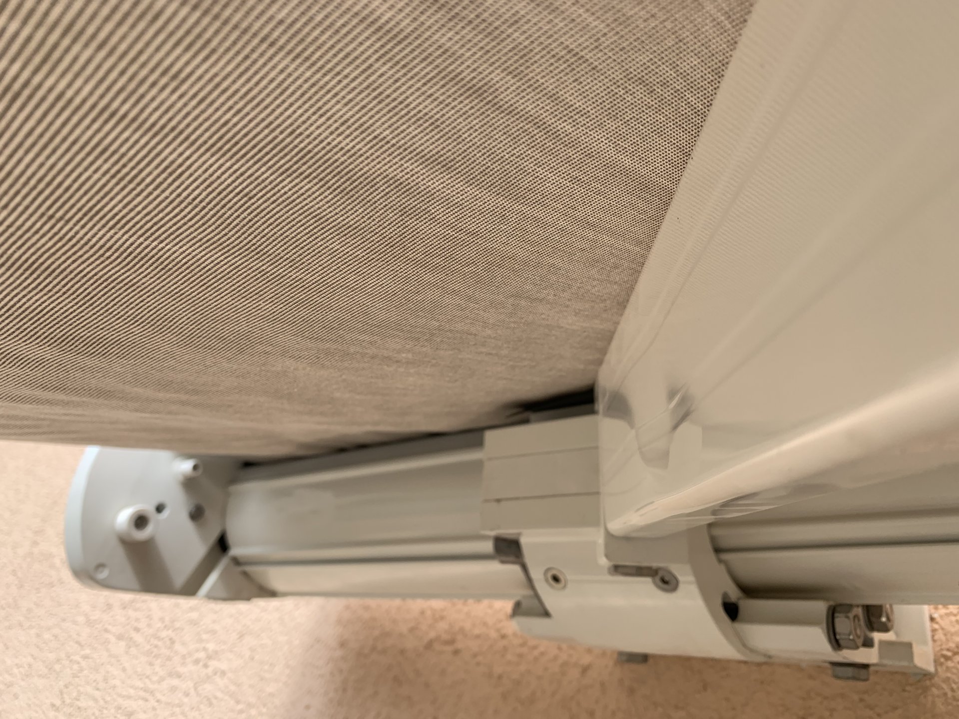

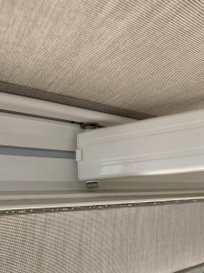

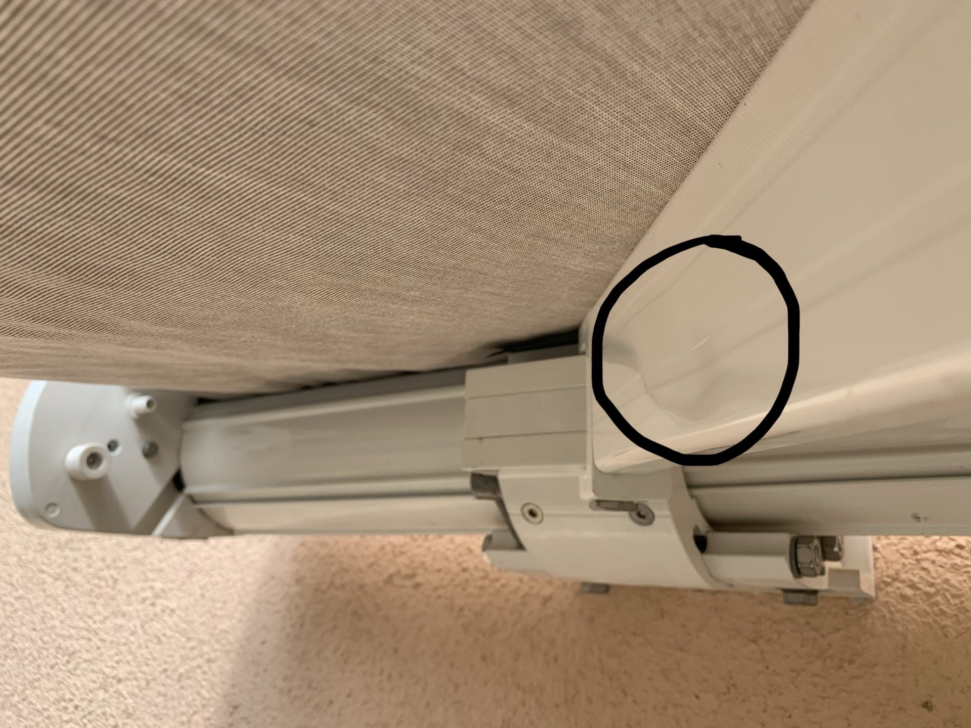

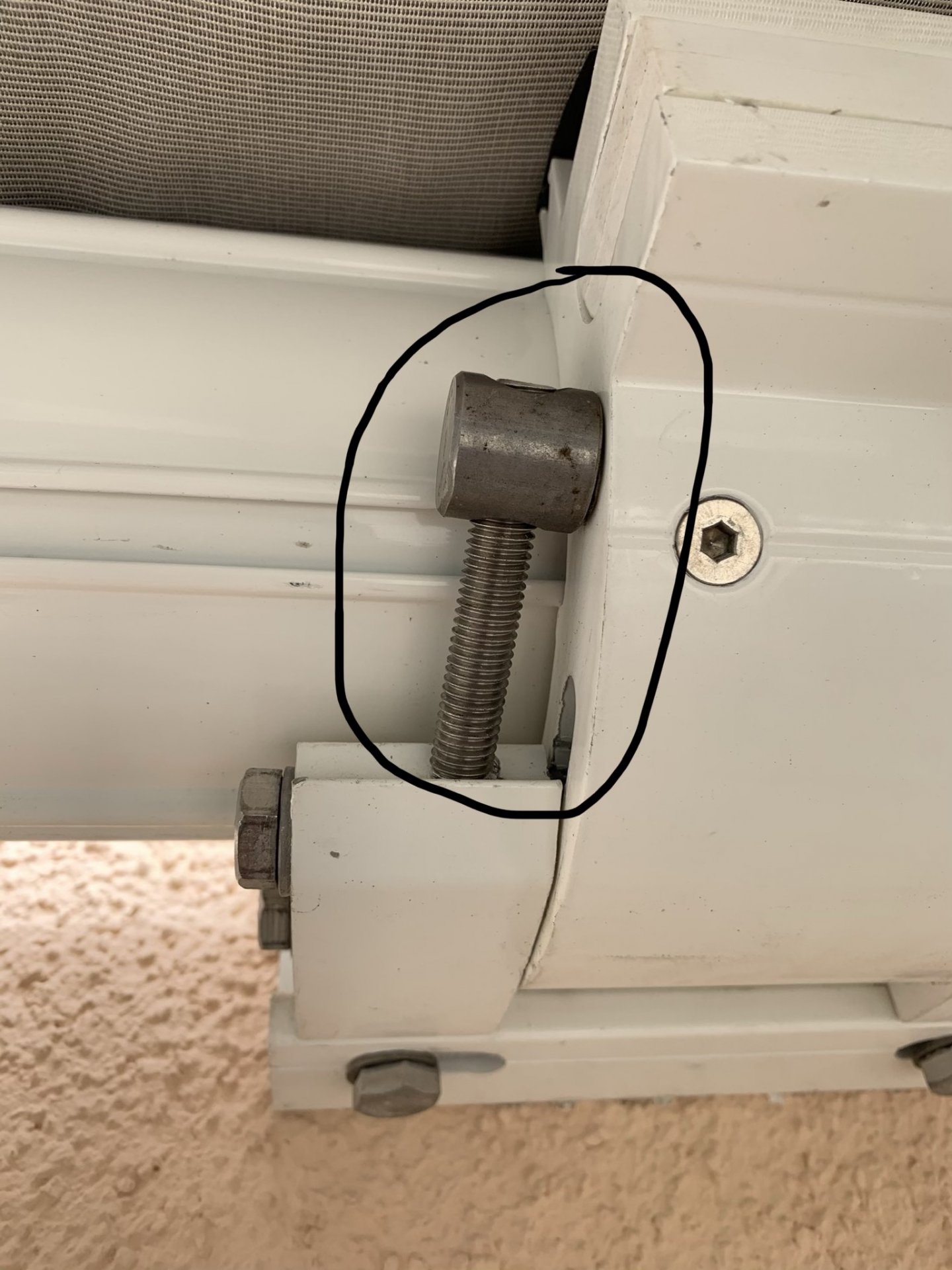

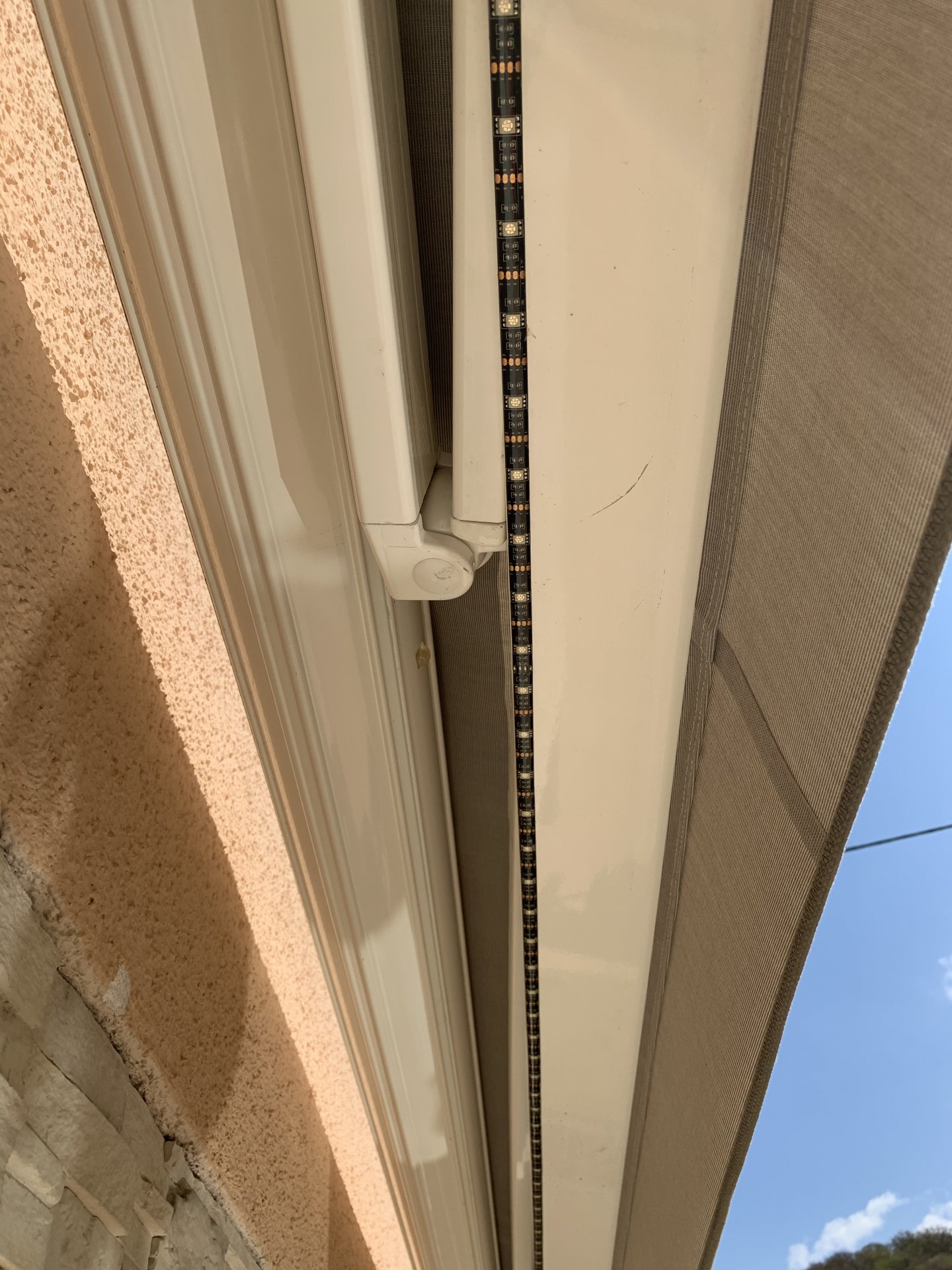

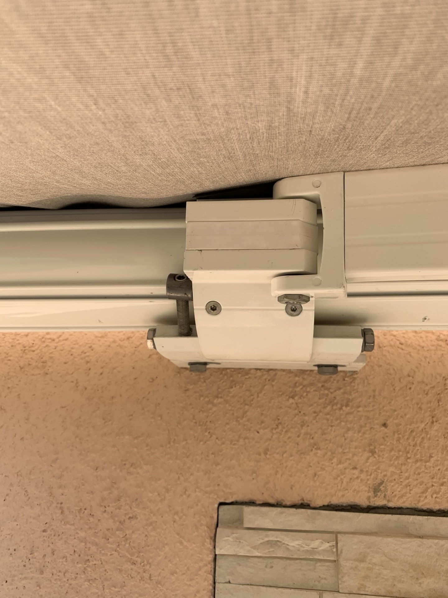

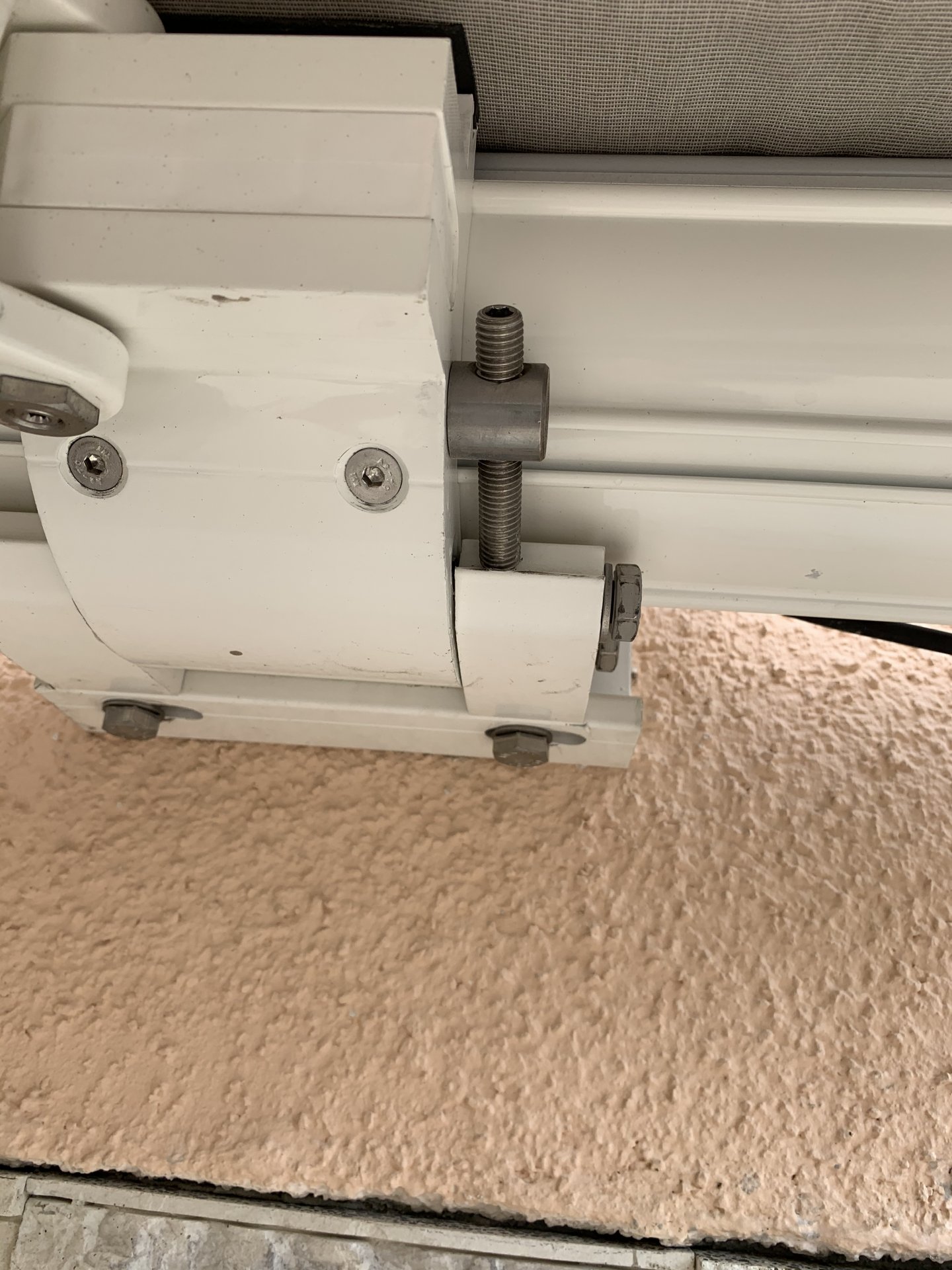

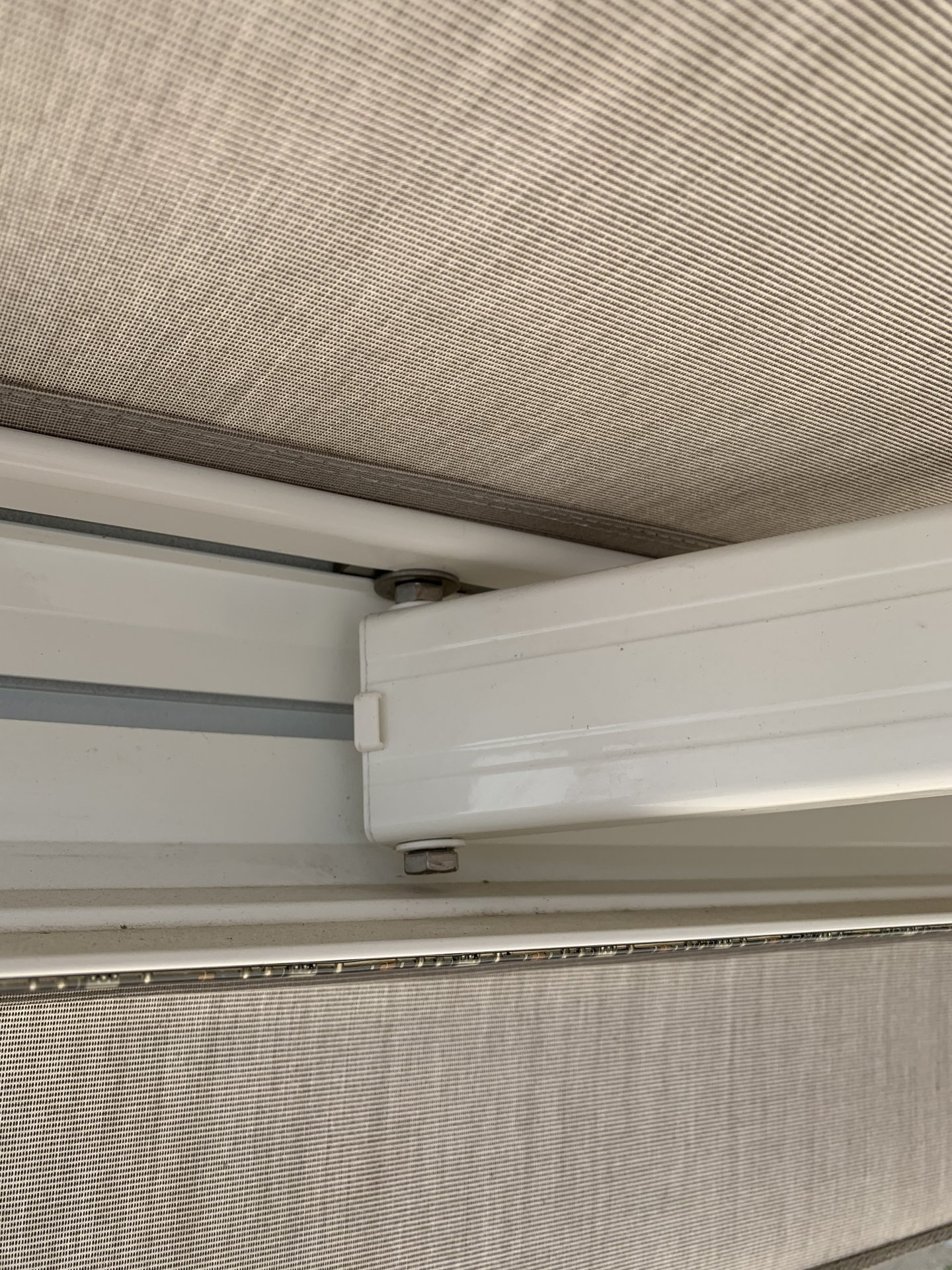

    Ok. Hab jetzt mal Bilder gemacht. Auf den Bilder auch zu erkennen musste ich die Gewindeschraube so weit raus drehen damit die Markise wieder einigermaßen in der Waage steht. Hab von beiden Seiten ein Bild des Gewindes gemacht damit ihr seht wie krass der Unterschied momentan ist von der linken und der rechten Seite. Auch ist die Gewindeschraube nicht mehr 100% Senkrecht sondern etwas schief. Auf dem ersten Bild habe ich ein Brett drunter gehalten damit man erkennt, das der Arm nicht mehr 100% gerade steht. Der Installateur war hier vor Ort, hat geschaut und meinte, der Gelenkarm hätte sich verdreht/ausgedreht.

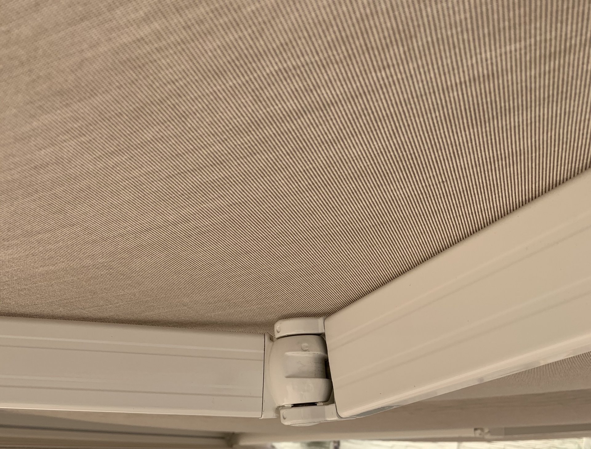

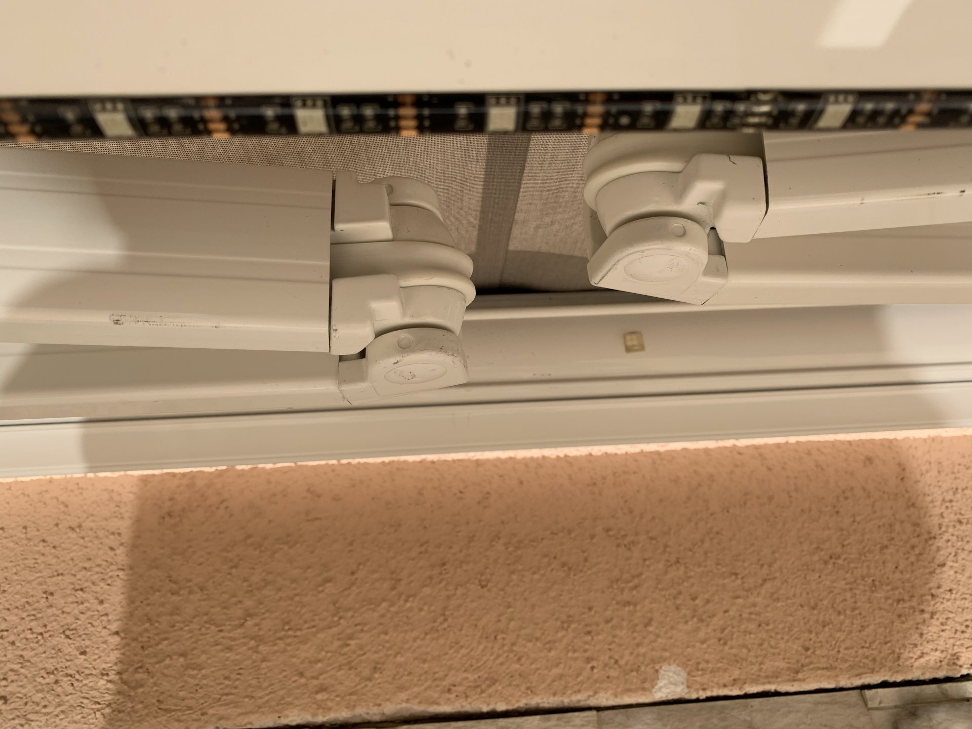

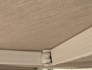

    Und hier so 2/3 eingefahren bzw. fast komplett eingefahren.

    Du schreibst immer von der rechten Seite, defekt ist aber doch klar die linke.:cool:
    Und du hast ja schon dranrumgeschraubt, damit sie einigermaßen wieder raus- und reinfährt und in Waage ist.:cool:
    Das Gestänge ist verwunden. (Verdrehung lang gestreckter Körper...).
    Umgangssprachlich ist das Ding "verzogen".
    Ich frage mich allerdings, wie auf der Markise sich das Wasser angesammelt hat?! Und alleine durch das komplette nasse Tuch sackt die nicht ein, eher durch Windböen.
    Als "Bastler" würde ich mir genau die Stellen markieren (Stück für Stück rechts und links vergleichen), die davon betroffen sind, das Teil weitestgehend zerlegen und dann die betroffenen Teile in die andere Richtung verdrehen / überdehnen, um es wieder in die Ursprungsposition zu bringen.Ob das das Material erlaubt, ist fraglich.

    Liegt der einstellbolzen welcher auf anschlag rausgedreht ist da auf oder ist der sogar abgeschert?
    denke schon dass man da etwas in die richtige Richtung zurückbiegen kann aber vorher alles zerlegen und sichten, verbogene Schrauben ersetzen.
    mit einem Holzbalken und einem Wagenheber kann man da sicher gut hoch drücken ... vielleicht reicht auch „handkraft“

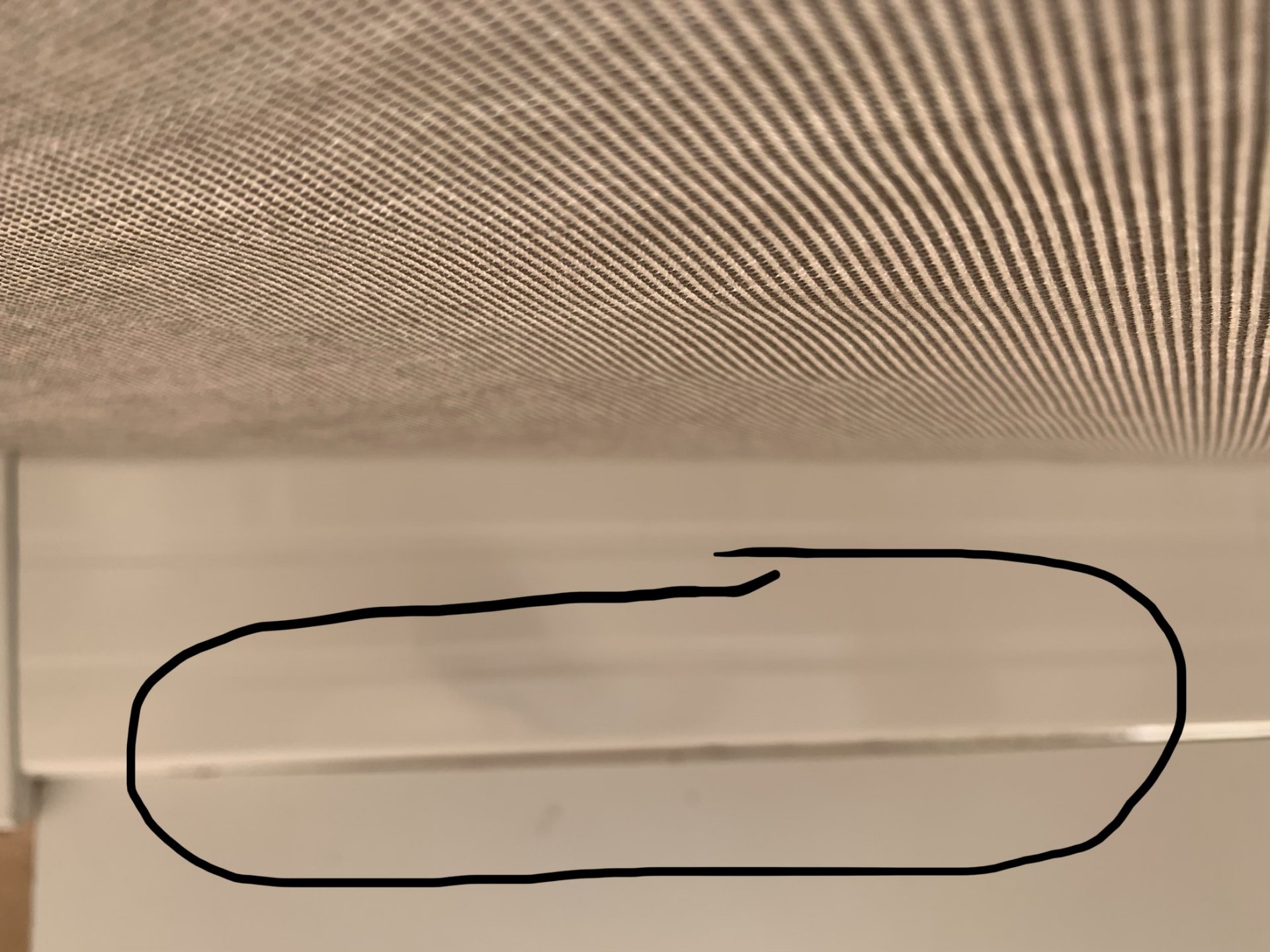

    Jimbo21
    10.04.2020
    Das obere Vierkantrohr ist verbogen, der Bolzen und die Schrauben sind alle in Ordnung.
