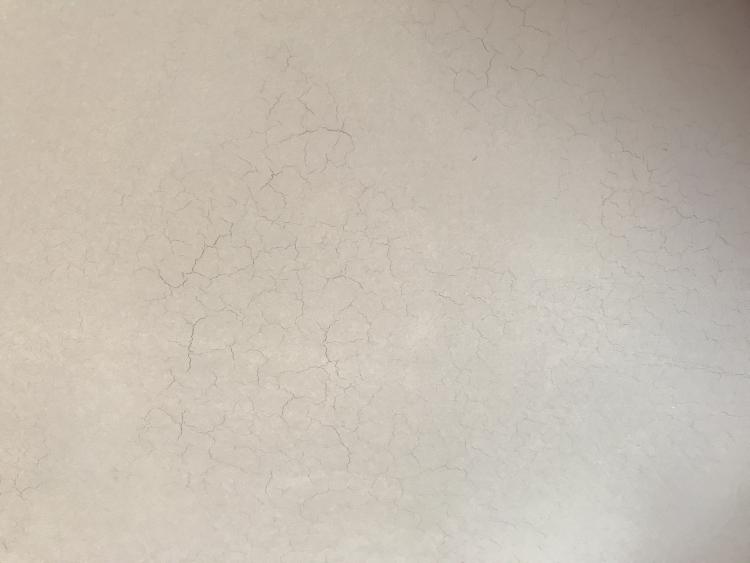

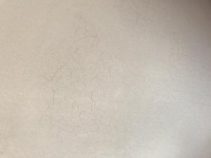

    wir haben einen Raum mit Rigips verkleidet, verspachtelt, abgeschliffen und grundiert. An einer Wand hatten wir überstreichbares Vlies aufgebracht, es uns dann aber anders überlegt, das Vlies, als der Kleister noch feucht war, wieder runter gerissen und alles gestrichen. Den Kleister hatten wir abgewaschen, aber trotzdem entstanden an dieser Wand, nach dem Trocknen der Farbe, Risse. Wir haben danach die Wand leicht abgeschliffen, neu gestrichen und es gab wieder Risse. Nun nochmal angeschliffen und mit Tiefengrund grundiert. Heute wollten wir erneut Farbe auftragen, aber es ist nun auf dem Tiefengrund wieder diese Rissbildung da. Wir haben nun das Streichen erst mal sein gelassen und wissen nicht mehr weiter. Es ist nur an dieser Wand, wo der Kleister der Vliestapete mal drauf war. Alle anderen Wände sind glatt und ohne Risse. Wer kann uns helfen und sagen, was wir noch tun können, damit auch diese Wand nicht mehr reißt. Vielen, vielen Dank für eure Hilfe! P.S.: Ich habe ein Foto gemacht, aber keine Ahnung, wie ich es hier einstellen kann. Es handelt sich um rundliche, anrinanderhängende Risse.Schwer zu erklaeren...

    Super, danke! Das Problem war, dass ich per Handy hier im forum war und mir in der mobilen Version all die Zeichen fuer Datei uploaden, etc. nicht angezeigt wurden...

    bei dem was die Wand alles über sich ergehen lassen musste, wundert mich das nicht.....
    zum einen kann man den Kleber nicht Rückstandslos abwaschen, danach die Farbe, wie oft gestrichen und in welchen zeitlichem Abstand?
    Dann darüber Tiefengrund und wieder Farbe, wie viel Zeit verging zwischen TG und erneuten Farbauftrag?
    Welche Farbe und wie oft gestrichen? Al...a aus dem Baumarkt?
    eine Lösung wäre, alles bis auf den Karton abzuschleifen, wobei die Gefahr besteht diesen zu beschädigen oder besser eine weitere Lage GK Platten aufbringen, spachteln, schleifen, Tiefengrund aufbringen (Trocknungszeit beachten) dann streichen mit einer Qualitätsfarbe
