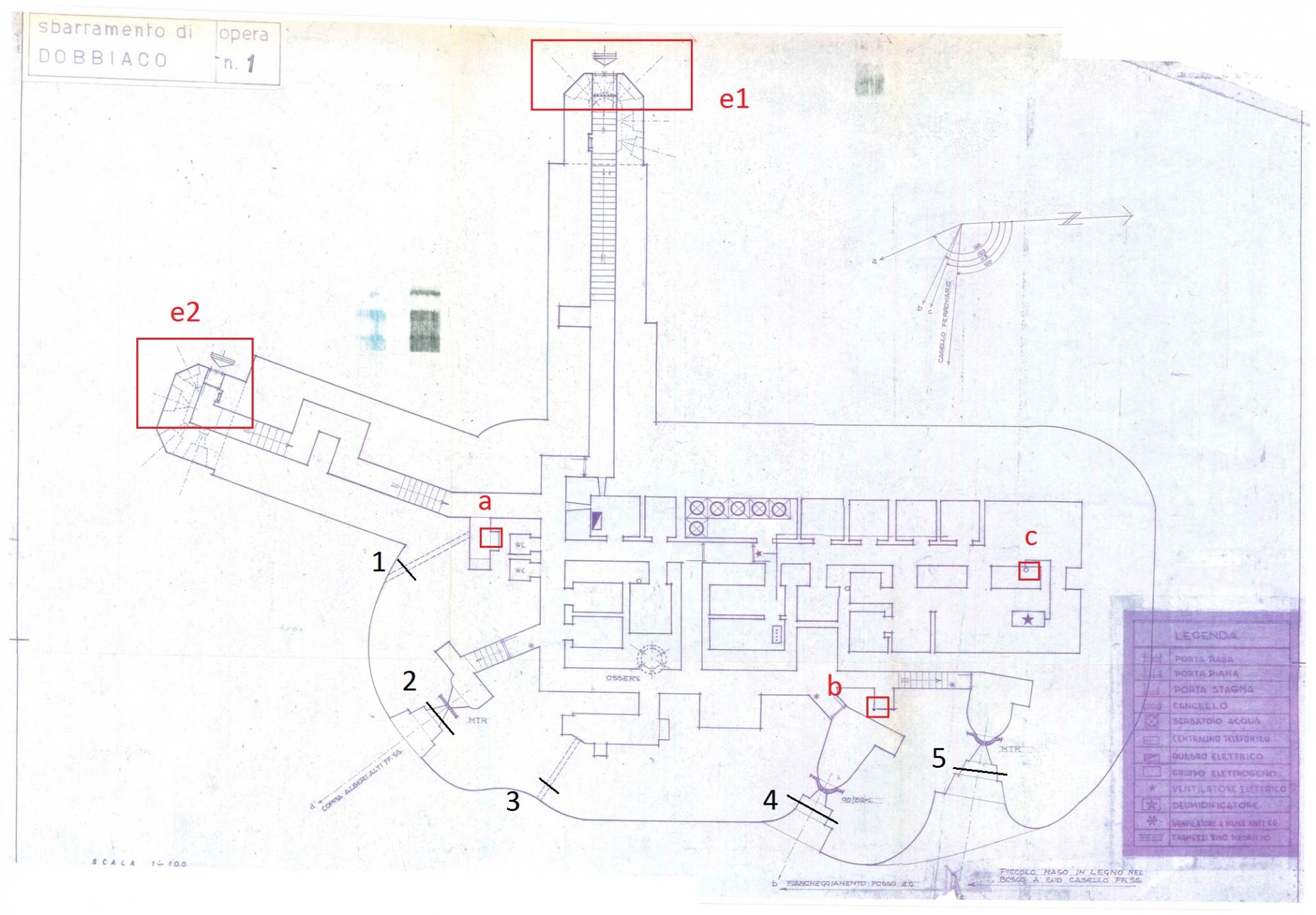

    Guten Tag,
    ich habe mich in diesem Forum eingetragen, weil ich ein Feuchtigkeitsproblem in meinem Bunker habe. Villeicht kann mir jemand mit gutem Rat helfen. Der Bau stammt aus den 30er Jahren und gehört zum so genannten Alpenwall in Südtirol. Der Bunker wurde aus Beton gegossen (3.600m3) und hat eine 5,5 m starke Decke, sowie 4 bis 7 m starke Mauern.
    Er befindet sich ca. 7 m unter der Erde und weist eine ganzjährige Innentemperatur von 3,5 (Winter) bis 7,5 Grad (Sommer), sowie eine Luftfeuchtigkeit von 33% (Winter) bis fast 100% (Sommer) auf. Auf den Wänden findet sich eigentlich niemals Schimmel, sehr wohl aber auf innen deponierten organischen Materialien wie Holz oder Textilien (warum ist das eigentlich so?).
    Das Feuchtigkeitsproblem im Sommer besteht durch das Einströmen warmer Luft von e1 (siehe untenstehender Plan) nach unten, sowohl von e2 nach oben. Durch regelmäßig stattfindende Führungen stehen die Türen von e1 und e2 regelmäßig offen und können somit nicht ständig geschlossen bleiben. Die einströmende warme Luft kondensiert im Kontakt mit den kalten Innenwänden und erzeugt Feuchtigkeit. Die Frage ist nun, wie man dieses Problem in den Griff bekommt.
    Mein Kompagnon und ich dachten daran, über die Öffnung 1 von außen, jedoch gekühlte Luft einfließen zu lassen, um die warme Zuluft von e1 und e2 zu neutralisieren und über Ventilatoren über die Schächte b und c wieder nach außen abfließen zu lassen. Haltet ihr dies für sinnvoll?
    Ich freue mich natürlich auch über radikal anderslautende Ansätze! Vielen Dank für Eure Hilfe!
    Legende:
    e1: Eingang 1, hier soll eine Tür eingebaut werden, welche jedoch immer wieder aufgeht (warme Luft strömt ein)
    e2: Eingang 2, hier soll eine Tür eingebaut werden, welche jedoch immer wieder aufgeht (warme Luft strömt ein)
    Die Schächte a, b und c sind zurzeit geschlossen, können aber für Zu- oder Abluftströme, auch mittels Ventilatoren genutzt werden. Die Öffnungen 1,2,3,4 und 5 sind zurzeit geschlossen. In Zukunft könnte zumindest die Öffnung 1 als Kanal für Zuluft (?) genutzt werden.

    Wie jeder Keller sollte auch der Bunker halt nur im Winter gelüftet werden. Die Zugangstüren müssten für notwendige Begehungen als Luftschleusen doppelt ausgeführt werden und die trotzdem, auch von den Besuchern, eingebrachte Feuchtigkeit, müsste mit Lufttrocknern reduziert werden. Ist ziemlich aufwendig, aber notwendig wenn Du nicht einfach die hohe Luftfeuchtigkeit akzeptieren willst und organisches Material rausbringst.

    Mein Vorschlag wäre Überdruckbelüftung mit soweit getrockneter Luft dass deren Taupunkt zuverlässig unter der Temperatur der kältesten Stelle im Bunker liegt.
    Ein Wenig wärmer kann die Luft ruhig sein, dann würde sie gleich etwas Feuchte aus unvermeidbarem Eintrag entfernen. Schächte gäbe es ja genug dafür. Die genaue Planung der Lüftung ist keine Trivialität mehr, das kann nur der Fachmann vor Ort erledigen.
    Wenn möglich sollte der gesamte Bunker durchströmt werden, also zum Beispiel ganz grob gesagt von B und C ansaugen, trocknen, einleiten und nahe bei den Türen direkt ausbringen oder sammeln und über A oder 1 abführen.
    Eventuell lässt sich ja das originale Entfeuchtungskonzept (*) modernisieren oder zumindest ein genauerer Plan davon auftreiben.
    Luftschleusen bei E1 und E2 sind sicher eine gute Sache wenn sie richtig genutzt werden können, also nicht dauern offen stehen müssen.
    Ist der Bunker eigentlich zu nennenswertem Anteil unterirdisch?
    Hatte das Teil denn gar keinen Sandfilter und/oder sonstige Gasfilter?
    *) Das wahrscheinlich nicht viel mehr als den "Deumidificatore" sowie die paar eingezeichneten Ventilatoren umfasste und dem gleichen innen-nach-aussen Konzept folgte nur dass es durch die nicht verschlossenen Öffnungen eben viel mehr Auslässe gab.
