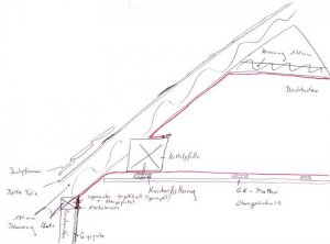

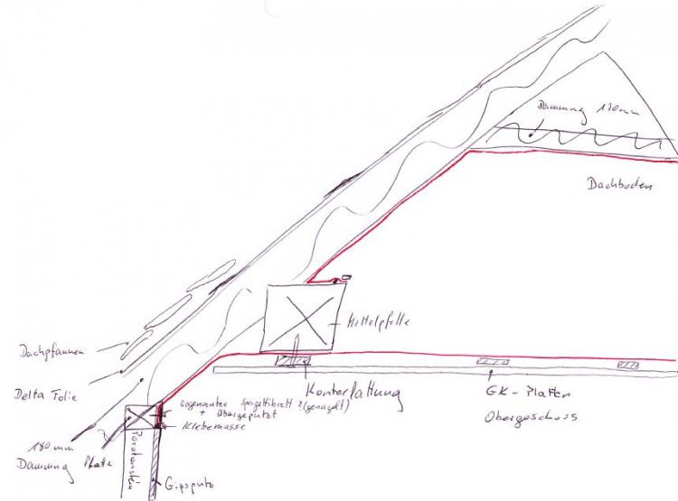

    Hier habe ich es mal versucht, die Situation aufzuzeichnen. Bitte schaut euch das mal an und gibt bescheit, wie Ihr darüber denkt.
    Rote Linie ist jeweils die Dampfsperre.

    das wissen wir.... wir werden aber auch irgendwann müde uns immer wiederholen zu müssen,
    die obere und die untere Folie MÜSSEN miteinander verbunden und luftdicht verklebt werden

    welche Dampfbremsen sind verbaut? (sd-werte)

    Im OG hat der Trockenbauer eine Blaue Folie verwendet. Ich habe im Dochboden die Isover Vario KM Duplex verwendet.

    Die Dampfbremse wird von unten wohl nicht an der Mittepfette verklebt worden sein, sondern nur an den Wänden. Anders habe ich es zumindest noch nicht gesehen. Die Latte unter der Pfette reicht für eine Dichtigkeit allein NICHT aus.
    So ein Blower Door Test kostet nicht die Welt und Undichtigkeiten werden schnell entlarvt.
    Es gibt immer sehr viele Schwachpunkte bei der Verlegung der DB. Jede eingebundene Innenwand, jeder Holzstoß oder Riss im Holz, Flankendiffusion, nicht angedrückte Klebebänder, Wellen im Stoß der DB die überklebt werden......Danach kommen noch Elektriker und Installateure, gemeinhin als der Tod der Luftdichtigkeit bezeichnet :-)

    0. würde ich eine Sachverstand einkaufen, der eine Bestandsaufnahme macht und eine Leckagensuche mittels Blower Door durchführt/durchführen lässt und eine umfassede Anschlüsseplanung (sieht irgendwie komisch aus, wenn mans zusammensetzt) erstellt und dann bei der Sanierung/weiterem Ausbau die Überwachung übernimmt.
