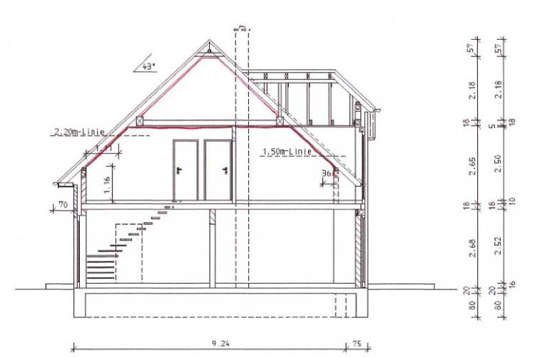

    Hier noch einmal ein Querschnitt vom Haus. Rot = Dampfbremse

    Nochmal für dich:
    DG oben mit Dampfbremse unbekannter Qualiät mehr oder weniger abgeschlossen --> Spitzboden mit Dampfbremse unbestimmter Qualität mehr oder weniger abgeschlossen --> Spitzboden unbeheizt --> Wasserdampf dringt aus Dachgeschoss in Spitzboden --> Wasserdampf kann aus Spitzboden nicht ausreichend abgeführt werden --> Wasserdampf kondesiert in Spitzboden aus --> Schaden.
    DAS kriegst DU ohne unabhängige PLANUNG und ÜBERWACHUNG nicht gelöst.

    1. Die Dampfbremse ist NICHT nur das Material - sie hat hier auch noch die Funktion der Luftdichtigkeitsebene - und damit wirds spaßig.
    2. /ironie/ Eine ELT-Anlage ist nicht schwer zu planen. //ironie//
    3. Die Ausführung ist durch einen Laien möglich, wenn er erklärt bekommt, was er tut und kontrolliert wird.
    4. Ein Planer und Überwacher ist IMMER die Lösung. Einen PLANER und Überwacher gibt es immer und überall. Im hier vorliegenden Fall war der Planer leider für Maschinen geeignet, aber nicht für Luftdichtigkeitsebenen und Dampfbremsen.

    Nö, eine Luftdichte Ebene hat nicht zwingend dampfbremsende Eigenschaften. Ich meine das schon richtig herum, dass die Dampfbremse hier die Luftdichtigkeit übernimmt.
